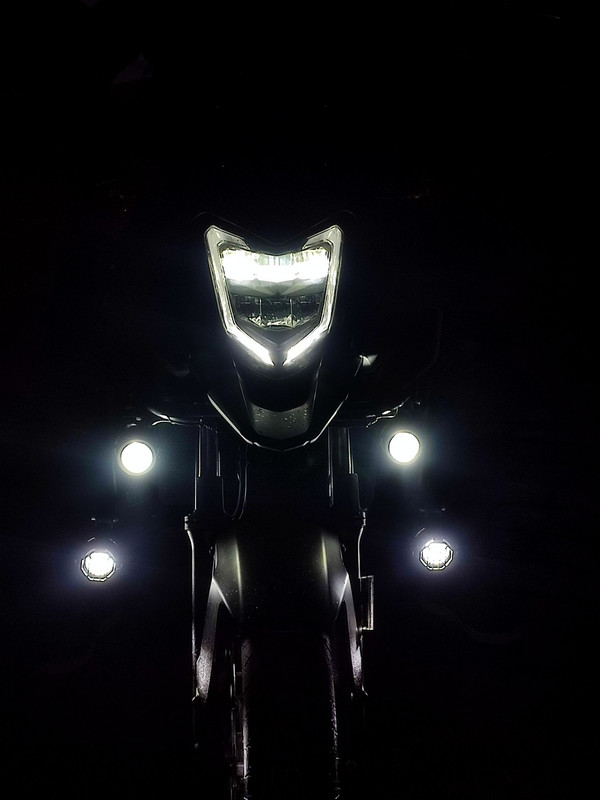

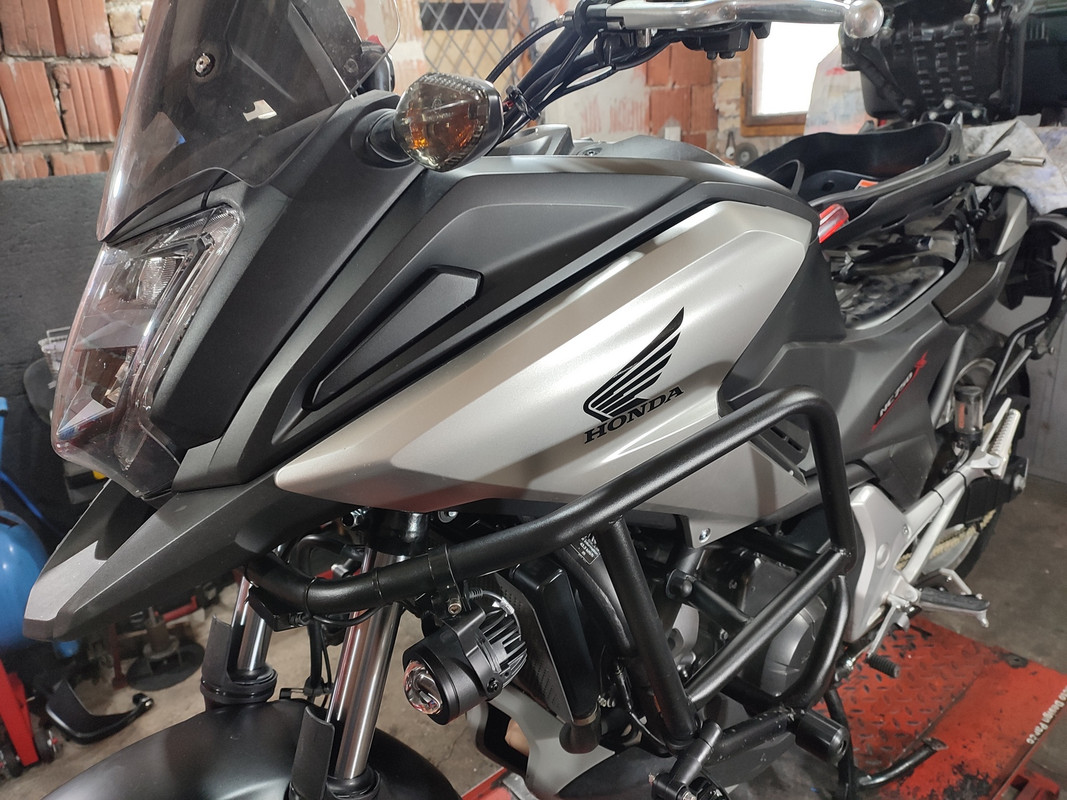

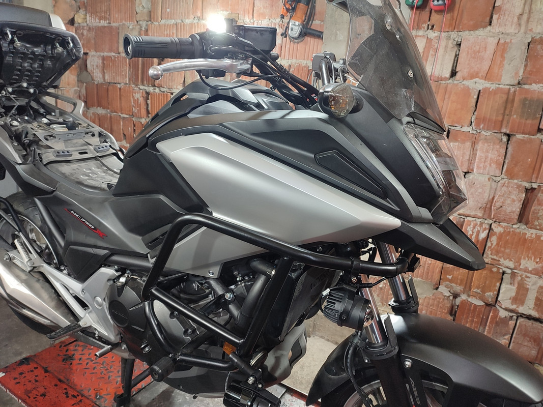

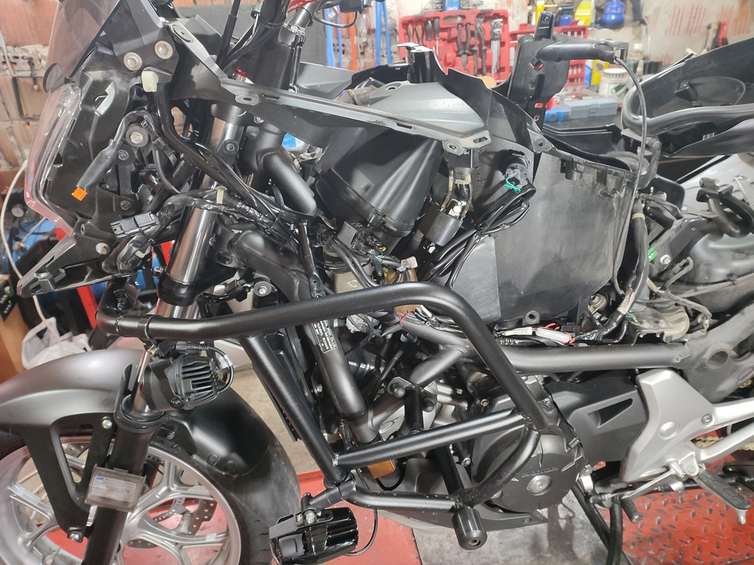

Satelis 17809 Napisano Januar 27, 2024 Integrisan, 9771 postova Lokacija: Beograd - M.M.Lug Motocikl: Peugeot Satelis250 ...... Honda NC750XD Prijavi odgovor kao problematičan Pre 4 sati, Rider000 je napisao: Cini mi se da sam uzeo iste maglenke(te donje) sa Alija. Prvenstveno zbog bolje uocljivosti na putu. @Satelisvaljaju li cemu? Ako stavljas, ugradi kvalitetnu stvar. __________________ Kinezi instalaciji ništa ne fali, žice su Ok. Jedino pri ugradji treba u dzekove staviti mast i nema zime. 1 2 Citat Podeli ovaj odgovor sa prijateljima Link to post Share on other sites More sharing options...
muljaz 2793 Napisano Januar 27, 2024 Skuteras, 3844 postova Lokacija: Ivanjica Motocikl: T-Max 500 Prijavi odgovor kao problematičan 3 hours ago, godovic said: nevalja? Dali je los kvalitet ili? Metnute oci na Afriku na fabricke dzekove, pa ovo ostalo. Po zicama bih rekao da nisu losi Citat Podeli ovaj odgovor sa prijateljima Link to post Share on other sites More sharing options...
MaxiS 3347 Napisano Januar 27, 2024 Drug član, 1773 postova Lokacija: Niš Motocikl: Kawasaki Versys 650 Prijavi odgovor kao problematičan Pre 6 sati, muljaz je napisao: Ako nekom treba kineska instalacija za maglenke imam ja. Nije koriscena Koliko para? Citat Podeli ovaj odgovor sa prijateljima Link to post Share on other sites More sharing options...
muljaz 2793 Napisano Januar 27, 2024 Skuteras, 3844 postova Lokacija: Ivanjica Motocikl: T-Max 500 Prijavi odgovor kao problematičan Javio se pre sat jedan kolega, dao mu za 1000. Ne moze rele i prekidac zasebno za te pare 1 Citat Podeli ovaj odgovor sa prijateljima Link to post Share on other sites More sharing options...

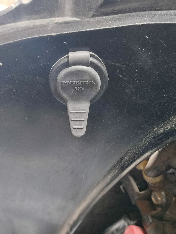

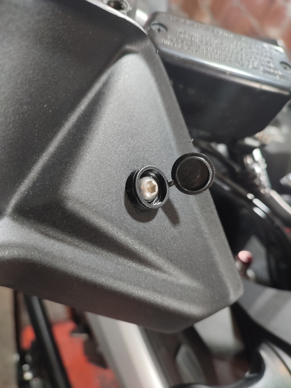

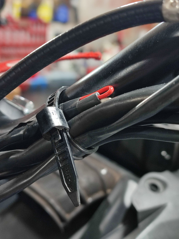

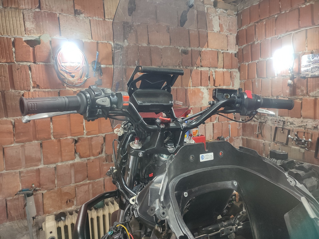

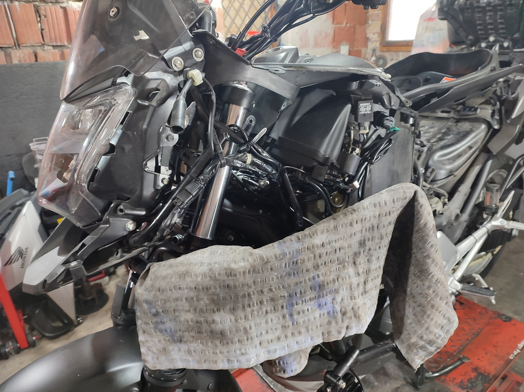

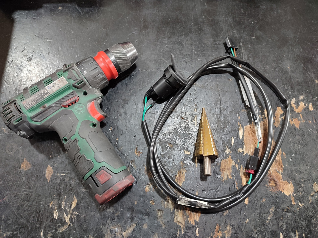

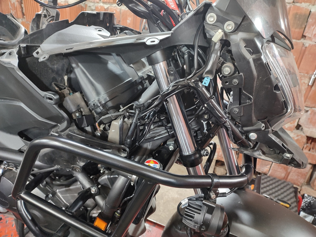

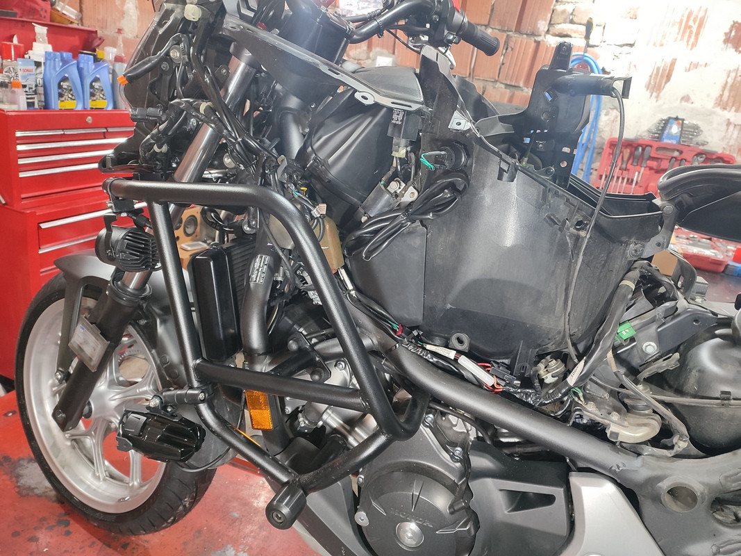

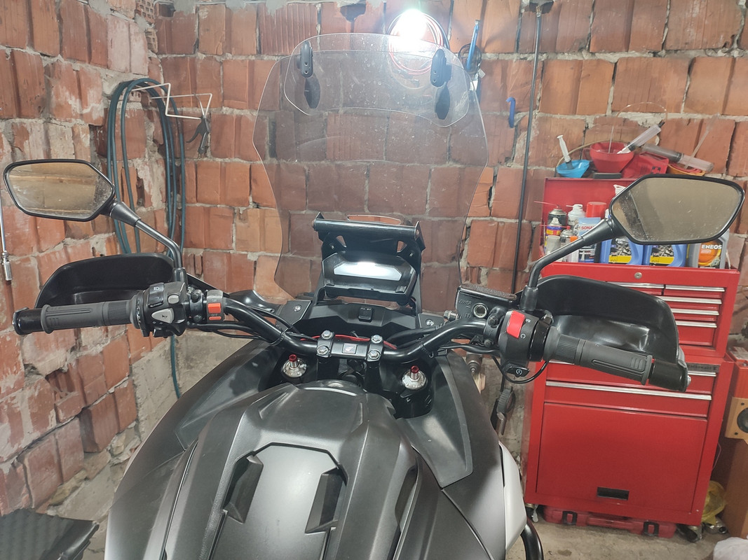

Satelis 17809 Napisano Januar 27, 2024 Integrisan, 9771 postova Lokacija: Beograd - M.M.Lug Motocikl: Peugeot Satelis250 ...... Honda NC750XD Prijavi odgovor kao problematičan Idemo vozimo dalje po instalaciji..... kat. br. releja i osiguraca za napajanje gedzeta vreme za ugraditi ideala, za prstiki pesma ima bude na levoj strani oznaceno je gde treba probusiti obicna uticnica je gotova, izvlacim jos jedno napajanje za na korman nacice se neka prikladna USB za citanjem napona npr Sa zicama je zavrsena prica, nema vise seckanja, lemljenja, provlacenja .... ende. Usnopljena je, zakretanje kormana mora se odvijati normalno tj ne sme natezati instalaciju (misliti o tome pri ugradnji). Ne mogu se setiti na kom NC sam video kako brdo zica visi sa leve strane unutar plastike. Tu bese povezana sVirena, maglenke i uticnica ako se dobro secam. Kad sam skinuo plastiku i video.... ne mi bese dobro. ovako ili slicno ovome trebalo bi da bude druga strana Sto se kompletog prednjeg svetla tice, sta bi bilo pametno sad uraditi? Pametno bi bilo naci nekog ko ima regloskop (teh. preged, ovlascen servis neki, malo bolji autoelektricarski servis), sesti na bajk i podesiti oboreno svetlo jednako dobro kao i gornju maglu, puno bi znacilo tj posao bi bio time kompletiran u celosti. Donju maglu bi nastelovao na nekom mracnom parkingu i tu bi stavio tacku na celu pricu. grlce ulivno malo boli prodje Sledi paljenje, mora nabati temperaturu jer se na temperaturi tela sire a to ce mi znaciti da vidim da li je ili nije prslo ulivno grlo nakon ispravljanja. Gde je temperatura tu mora biti i pritiska, idealna kombinacija da pisne. Sve Ok, nema frke kod brke. moze se preci na iiiii konacno se moze preć na patKovanje plastika leva strana gotova za desnu prvo plastiku zameniti sivo govance sa nalepnicom kosta oko 50Krsd cisto da znate klipsi sto su falili...ne fale vise stitnike ruku udenuti srafce ima svoje cepce ostaje jos nalepnicu zameniti staro spakovano i to bi bilo to ovom prilikom srecni kilometri bili suvi drumovi 20 1 2 Citat Podeli ovaj odgovor sa prijateljima Link to post Share on other sites More sharing options...
DaliborBP 1307 Napisano Januar 27, 2024 (promenjeno) BJB Maxi scooter club, 1712 postova Lokacija: Backa Palanka SRB / Ludwigsburg DE Motocikl: Sanja o NT1100 :) Prijavi odgovor kao problematičan Dare imas li neku oznaku za ovu 'honda' uticnicu? Kao i uvek,sve vrhunski uradjeno i dokumentovano. Promenio Januar 27, 2024 član DaliborBP 1 Citat Podeli ovaj odgovor sa prijateljima Link to post Share on other sites More sharing options...
Satelis 17809 Napisano Januar 27, 2024 Integrisan, 9771 postova Lokacija: Beograd - M.M.Lug Motocikl: Peugeot Satelis250 ...... Honda NC750XD Prijavi odgovor kao problematičan Nemam Dado, nisam slikao taj detalj jbg. 1 Citat Podeli ovaj odgovor sa prijateljima Link to post Share on other sites More sharing options...
MF 4937 Napisano Januar 28, 2024 Drug član, 391 postova Lokacija: Beograd Motocikl: Honda NC 750 XA, Yamaha BT 1100 Prijavi odgovor kao problematičan Dare imas li neku oznaku za ovu 'honda' uticnicu? Kao i uvek,sve vrhunski uradjeno i dokumentovano. Uticnica 12V - 08E70-MKA-D80Послато са SM-N975F помоћу Тапатока 1 Citat Podeli ovaj odgovor sa prijateljima Link to post Share on other sites More sharing options...

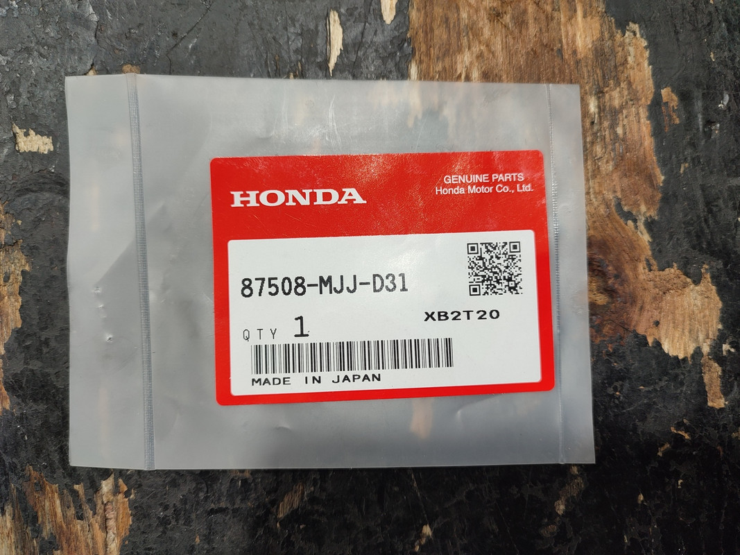

RankoBg87 7296 Napisano Januar 28, 2024 Ne silazi, 3266 postova Lokacija: Beograd Motocikl: Honda NC750x Prijavi odgovor kao problematičan A na nas sa novijim jel treba ono cuveno parce institucije ili se samo ubode u neki tamo dzek? Citat Podeli ovaj odgovor sa prijateljima Link to post Share on other sites More sharing options...
Satelis 17809 Napisano Januar 28, 2024 Integrisan, 9771 postova Lokacija: Beograd - M.M.Lug Motocikl: Peugeot Satelis250 ...... Honda NC750XD Prijavi odgovor kao problematičan Bilo bi pozeljno jer nema glava da boli, samo dzeknes i ćao. Onako mora da proveris instalaciju, kalemis, lemis, izoliras. Citat Podeli ovaj odgovor sa prijateljima Link to post Share on other sites More sharing options...
RankoBg87 7296 Napisano Januar 28, 2024 Ne silazi, 3266 postova Lokacija: Beograd Motocikl: Honda NC750x Prijavi odgovor kao problematičan Da li mozda imas sifru tih kablova da vidim ima li to poruciti a da mi ne treba bubreg. Citat Podeli ovaj odgovor sa prijateljima Link to post Share on other sites More sharing options...
Satelis 17809 Napisano Januar 28, 2024 Integrisan, 9771 postova Lokacija: Beograd - M.M.Lug Motocikl: Peugeot Satelis250 ...... Honda NC750XD Prijavi odgovor kao problematičan Ako mislis da stavis samo USB tad ti ne treba kabal, bocne se samo u dzek sa leve strane....kacio sam slike ovde. Ako mislis maglenci da stavis i USB pride....tad bi valjalo staviti ožičenje predvidjeno. Okacim posle uputstvo za USB u temi o tvom modelu. 1 Citat Podeli ovaj odgovor sa prijateljima Link to post Share on other sites More sharing options...
RankoBg87 7296 Napisano Januar 28, 2024 Ne silazi, 3266 postova Lokacija: Beograd Motocikl: Honda NC750x Prijavi odgovor kao problematičan Vezao sam maglenke direktno al bi voleo nekad da lepo povezem da mi sija i dugme i radi na kljuc, desavalo mi se da ne ugasim, na brzinu smo povezali samo da radi. Citat Podeli ovaj odgovor sa prijateljima Link to post Share on other sites More sharing options...
DaliborBP 1307 Napisano Januar 28, 2024 BJB Maxi scooter club, 1712 postova Lokacija: Backa Palanka SRB / Ludwigsburg DE Motocikl: Sanja o NT1100 :) Prijavi odgovor kao problematičan @MF Hvala. 80e... u cemu je tajna? 1 Citat Podeli ovaj odgovor sa prijateljima Link to post Share on other sites More sharing options...
VLAD81 2369 Napisano Januar 29, 2024 Drug član, 559 postova Lokacija: Loznica Motocikl: Kawasaki kle 500 Prijavi odgovor kao problematičan @RankoBg87 kako direktno, sa akumulatora? Bez releja? Citat Podeli ovaj odgovor sa prijateljima Link to post Share on other sites More sharing options...
Rider000 2497 Napisano Januar 29, 2024 (promenjeno) Drug član, 1706 postova Lokacija: Zapadna Bačka Motocikl: EX Honda CB500X '23---------------------------------------EX Honda Africa Twin '17------------------------------------------V Strom 650XT '24------------------------- Prijavi odgovor kao problematičan Pre 13 sati, DaliborBP je napisao: @MF Hvala. 80e... u cemu je tajna? Ne bi trebalo da je toliko. Kolega je skoro uzimao za CB500X, mislim da su potpuno iste uticnice. Njega je izaslo 3800din sa montazom u ovlascenom. EDIT: Ipak nije isto. Iz nekog razloga za NC je duplo skuplji, cak i malo vise od toga. Promenio Januar 29, 2024 član Rider000 1 Citat Podeli ovaj odgovor sa prijateljima Link to post Share on other sites More sharing options...
RankoBg87 7296 Napisano Januar 29, 2024 Ne silazi, 3266 postova Lokacija: Beograd Motocikl: Honda NC750x Prijavi odgovor kao problematičan Pre 3 sati, VLAD81 je napisao: @RankoBg87 kako direktno, sa akumulatora? Bez releja? Sa releima, osiguracem, sa akumulatora. Citat Podeli ovaj odgovor sa prijateljima Link to post Share on other sites More sharing options...
VLAD81 2369 Napisano Januar 29, 2024 Drug član, 559 postova Lokacija: Loznica Motocikl: Kawasaki kle 500 Prijavi odgovor kao problematičan Onda si trebao uzeti plus sa kontakta pa na prekidač maglenki a onda na relej. Plus sa akumulatora preko osigurača(kao što je pretpostavljam i urađeno) na relej pa na maglenke. Tada ne bi mogle da budu uključene bez kontakta a svetleo bi i prekidač i to bi bilo ono što si tražio. Nije velika korekcija, lako se to uradi. Citat Podeli ovaj odgovor sa prijateljima Link to post Share on other sites More sharing options...
RankoBg87 7296 Napisano Januar 29, 2024 Ne silazi, 3266 postova Lokacija: Beograd Motocikl: Honda NC750x Prijavi odgovor kao problematičan Nisam hteo da secem instalaciju ili da nesto diram dzekove, kontao sam da cu naci to parce instalacije na koje se sve kaci pa iz toga lepo sve uraditi, prekidac je meni fabricki u tabli nije onaj na kormanu, resim nekom prolikom. Citat Podeli ovaj odgovor sa prijateljima Link to post Share on other sites More sharing options...
VLAD81 2369 Napisano Januar 29, 2024 Drug član, 559 postova Lokacija: Loznica Motocikl: Kawasaki kle 500 Prijavi odgovor kao problematičan Znam da je fabrički prekidač, na njega sam i mislio ali svakako je bolje rešiti originalnim delom 1 Citat Podeli ovaj odgovor sa prijateljima Link to post Share on other sites More sharing options...

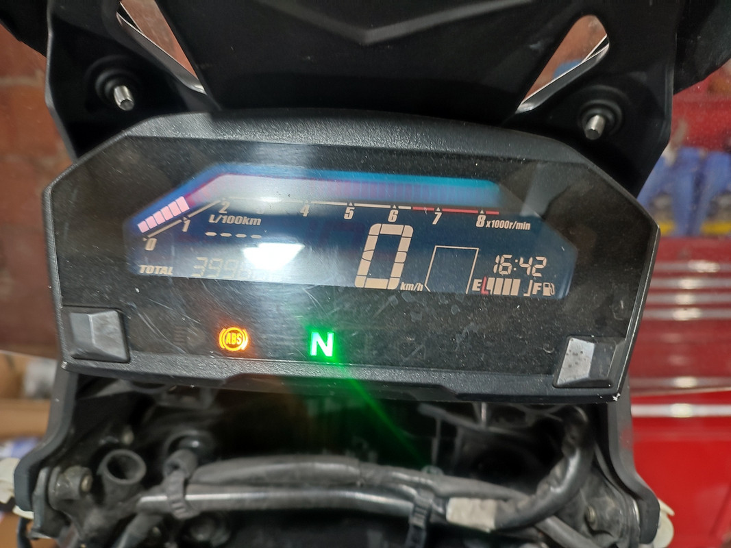

Kola 944 Napisano Februar 1, 2024 Svrati ponekad, 311 postova Lokacija: Hamburg Motocikl: BMW R1250 GS Rallye 21 - ex: 2020 NC750x-penzionisan, CMX500-penzionisan, Suzuki gsx750F - penzionisan Prijavi odgovor kao problematičan Pitanje (iako je malo glupo ovako online); dakle juce odem motorom do posla i nazad (nekih 20km), po povratku sipam benzin (E10) i parkiram motor u garazu. Danas odem na kratki krug, kad vidim gori mi check engine lampica. Nemam pojma zasto, motor normalno radi i ide. E sad, ja sumnjam da je mozda baterija losa (fabricka je jos unutra, motor kupljen nov 2020), ili da motor “zna” da je vrijeme servisu pa zato pali lampiicu? Bas nemam ideje, lupam ideje iz glave..Motor je proslu godinu stajao u garazi non-stop, nisam imao prilike da ga vozim (za cijelu godinu presao oko 400 km :-( ), tako da nisam isao na servis prosle godine, planiram sad kad malo otopli da idem na servis. Par puta se desilo u prosloj godini da motor malo teze upali, ali upali uvijek.Sad se sjetih, kad sam juce stao da otvorim garazu, nakon sto sam sjeo i htio upaliti motor, kao da nije htio zaverglat upste. Pritisem starter ponovo, upali bez problema.Znam da je tesko ovako bilo sta dijagnosticirati, ali mozda je neko imao slican slucaj? (Ici cu svakako u hondu uskoro pa cu znati sta je tacno, ali evo razbijam glavu sta bi moglo biti jos od 12:00…)Hvala unaprijed i pozz!Sent from my iPhone using Tapatalk Citat Podeli ovaj odgovor sa prijateljima Link to post Share on other sites More sharing options...
muljaz 2793 Napisano Februar 1, 2024 (promenjeno) Skuteras, 3844 postova Lokacija: Ivanjica Motocikl: T-Max 500 Prijavi odgovor kao problematičan Moze da se desi da je nesto zabrljao zbog slabe struje kod verglanja. Svakako nije dobro da se tako pali motor. Aku je taj relativno mlad, ali obzirom da je koriscen, ali nije redovno i nije dopunjavan verovatno je oslabio Promenio Februar 1, 2024 član muljaz 1 Citat Podeli ovaj odgovor sa prijateljima Link to post Share on other sites More sharing options...
DaliborBP 1307 Napisano Februar 1, 2024 (promenjeno) BJB Maxi scooter club, 1712 postova Lokacija: Backa Palanka SRB / Ludwigsburg DE Motocikl: Sanja o NT1100 :) Prijavi odgovor kao problematičan Isti slucaj sam imao sa proleca. Kupio motor u martu,lose vreme i stajao do polovine maja. Vozio ,pa posle par dana stajao ,odmah check... Zvao doktora Satelisa i kaze da NC ne trpi slabu struju. Posle sam ucestalo vozio i baterija se dopunila ,lampica se ugasila sama od sebe. Za ovu sezonu,kupio sam vec novu. Necu da rizikujem. Promenio Februar 1, 2024 član DaliborBP 1 Citat Podeli ovaj odgovor sa prijateljima Link to post Share on other sites More sharing options...
Kola 944 Napisano Februar 1, 2024 Svrati ponekad, 311 postova Lokacija: Hamburg Motocikl: BMW R1250 GS Rallye 21 - ex: 2020 NC750x-penzionisan, CMX500-penzionisan, Suzuki gsx750F - penzionisan Prijavi odgovor kao problematičan Hvala puno! Lakse mi je spavat veceras, a baterija nova ce ici ove godine svakako planiram zadnju sedmicu juna da vozim alpe/dolomite, pa mi nije rizikovat da ostanem daleko juzno bez baterije Usput, vrijeme je i novim gumama, ne mogu da odlucim koje da stavim, vozim iskljucivo asfalt (eventualno neki zemljani puteljak, off-road sigurno ne), treba mi nesto sto dobro drzi na mokrom.. Michelin 6 ili pak metzeler roadtec 01 se? Da li je neko probao dunlop mutant-a? Citat Podeli ovaj odgovor sa prijateljima Link to post Share on other sites More sharing options...
QmBGD 4973 Napisano Februar 1, 2024 Drug član, 1079 postova Lokacija: Beograd Motocikl: Honda X-ADV Prijavi odgovor kao problematičan I moj XADV pre kupovine stajao mesecima, znao je da upali check lampicu i nekad da teže ubaci u brzinu. Zamenio aku i sve kako treba. 2 Citat Podeli ovaj odgovor sa prijateljima Link to post Share on other sites More sharing options...
