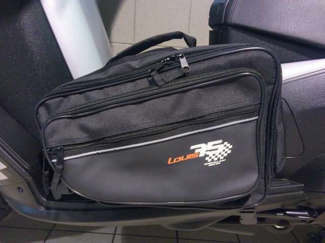

... onomad dok sam vijao bocne kofere za hondicu,cesto sam se susretao sa bocnim unutrasnjim torbama. Ucinilo mi se kao super resenje ,ne moras nositi ceo kofer u hotel/prenociste.. ali opet i kad ides u neku kupovinu izgleda skroz kulturno da se ponese i ubaci poneka stvarcica. Na ebay sam nalazio po 30e do 50e par... stavio sam u favorite i neki dan mi iskrsne za 6e jedan komad. Danas je stigla. Mislim da za 2 nemam trenutno potrebe,ali ako se pokaze kao ok stvarcica porucicu par a ovu trecu mogu i za top case koristiti. Moji bocni su 35 i ovo je oridjiji opcija za njih.

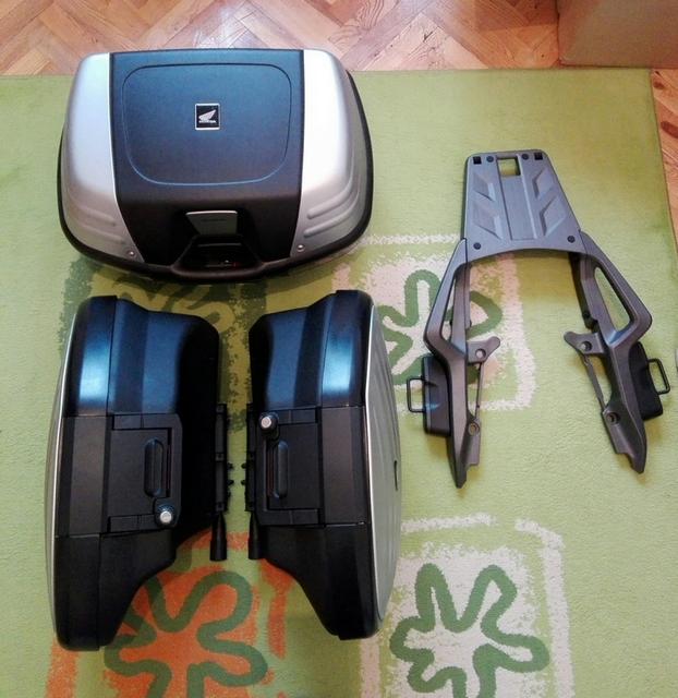

Bisage....
Imao ih onomad, putovao sa njima .... traze svoj nosac/odbojnik, trazi farba plastike da se zastiti od guljenja, trazi navlaku koja ne propusta vodu, hoce da visnu kad se napune kao babine sise.... jest jeftinije resenje ali sranje u odnosu na tvrdi kofer.
Visestruko skuplje jeste, cena seta nije opravdana ali kako kazu.... ljubav mora da boli :)

Mozda me Dare nije razumeo,ovo sto sam uzeo je unutrasnja torba za moje givi (tvrde) kofere. Imao sam givi bisage,dobra je stvar ali za NC neprakticna pomalo jer ide kacenje preko suvozacevog sedista ,a tu je ispod tank. I sto Savamalac kazd nije bas bezbedno.
Sto se tice org. kofera,resenje za bocne je TOP ,diskretno ,ne vidi se bukvalno nosaci kad ih nemas na motoru. Ni ovi givi nosaci nisu losi, uvuceni su dosta ali opet se vide 'ramovi'...

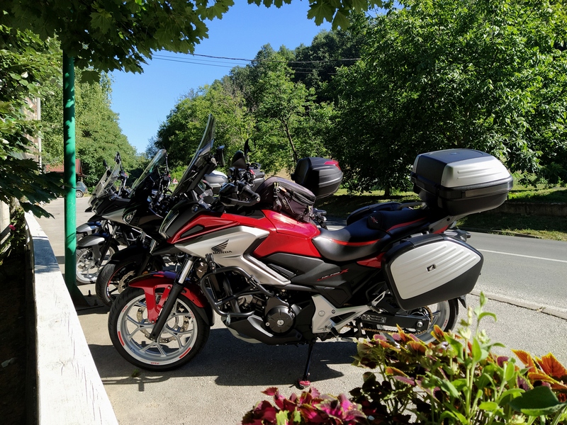

Prelepo mu stoje, fabrika je fabrika... Zao mi sto nisu za 500X izbacili fabricke kofere...
Po meni ubedljivo najlepsa Hondina kombinacija boja, crveno+sivo.

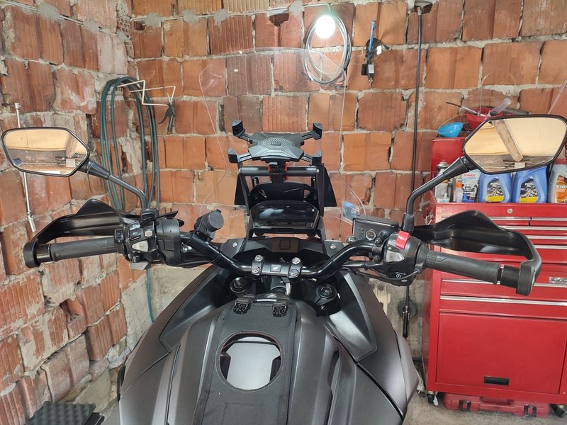

Evo ga, cist i lep :D
Stiglo i meni nekih dodataka pa ce ovih dana na pakovanje a dve glavne stvari uskoro stizu.
 Ako nekog zanima, Ivanov vizir i nastavak. :)

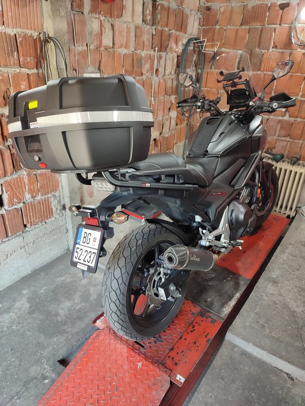

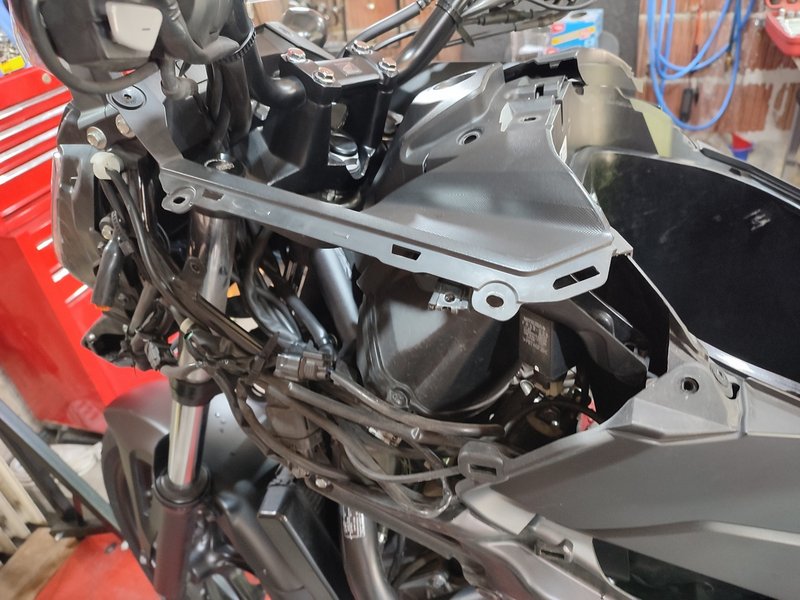

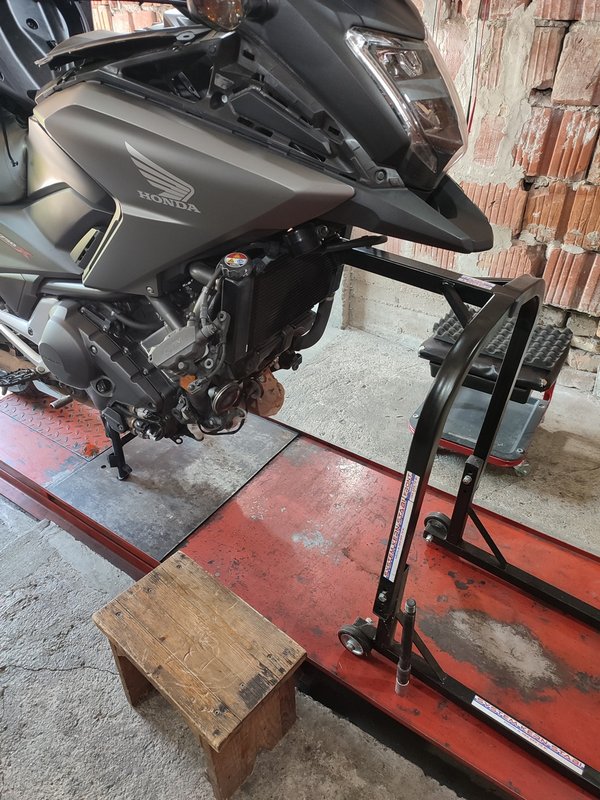

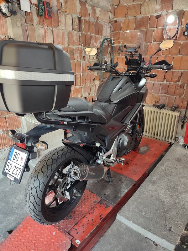

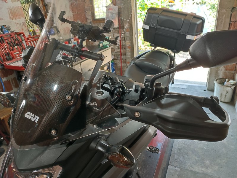

Ostao bez lajkova :stabre: tako da ovom prilikom dodeljujem momcima ^ .... makine su :takoje:
Parizanka dodje do Majami Luga ;)

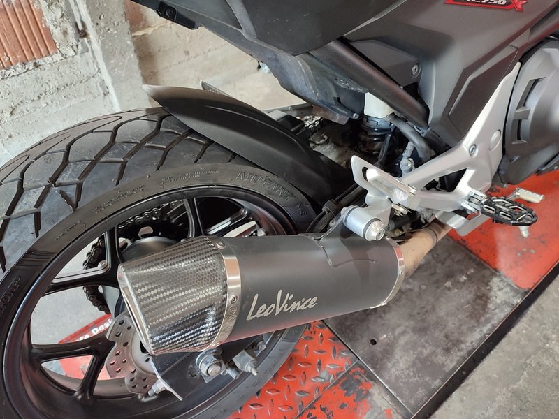

ima stitnik amorta, porduzetak blatobrana, mrezicu kod izduva
ovde se mogu videti ostali dodatci

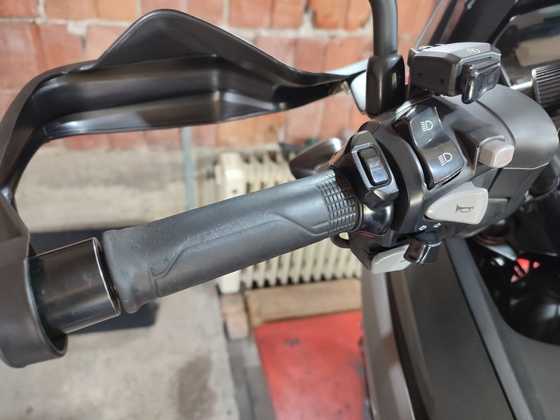

da ne bude ladno na prstici
Fino opremljena bas fino, pali, radi, ide, ne vuce u stranu, dobro koci, ne zvecka i ne lupka nista sem kofera.
km taman za veci pretres/sredjivanje

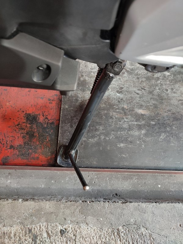

gvozdje
ispraviti

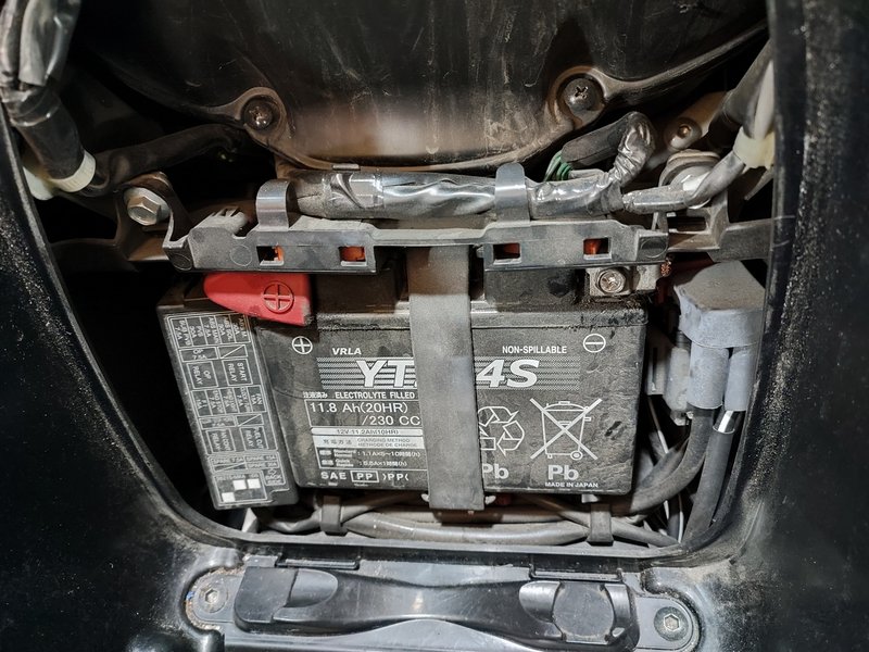

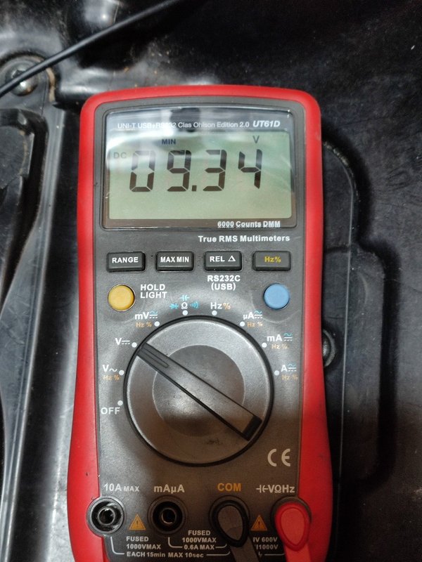

akumulacija
nije dobra ali ostaje za sad jer je jos malo i kraj sezone
iduce sa proleca uletece neki exide ili baner ili fulbatica

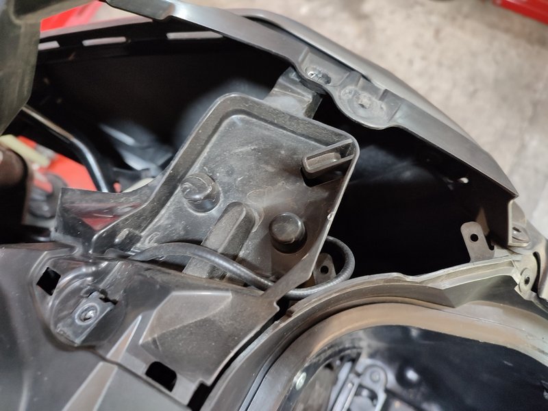

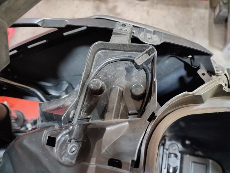

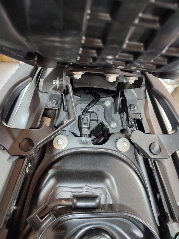

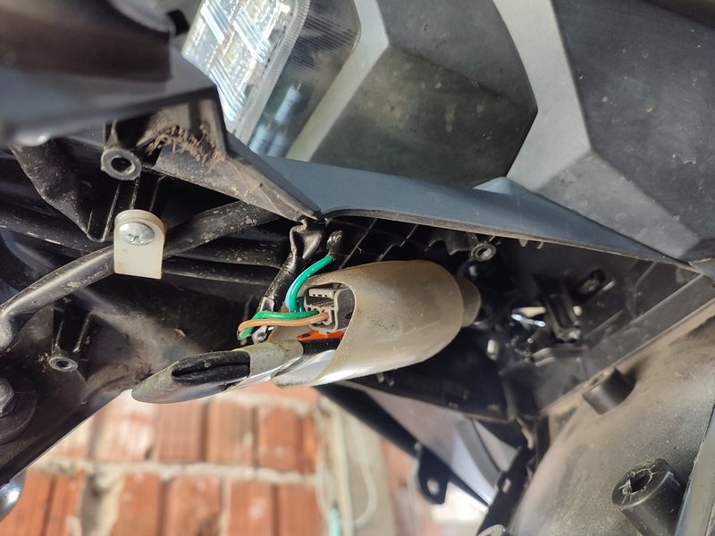

strafici su malo izmesani
sajla brave je malo kako ne treba

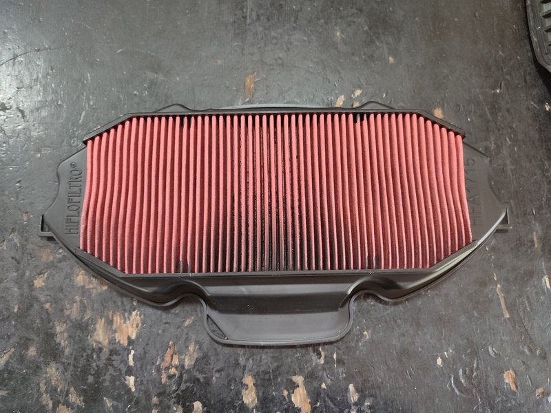

strafovi na kuc. f. vazduha nisu stegnuti do kraja
zurilo se nekom
al je zato filterce dobro
ici ce na pranje

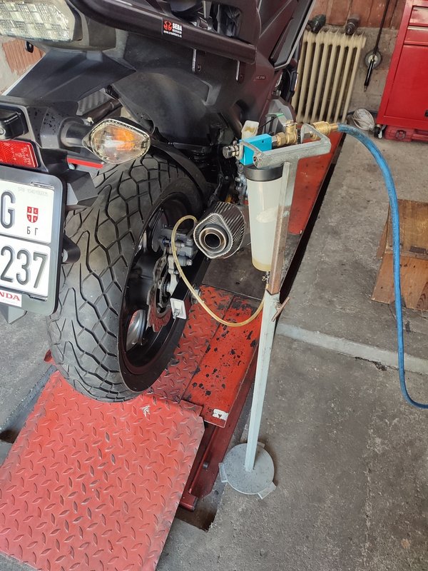

rashladne tekucine fali u posudi
izbacene babaroge

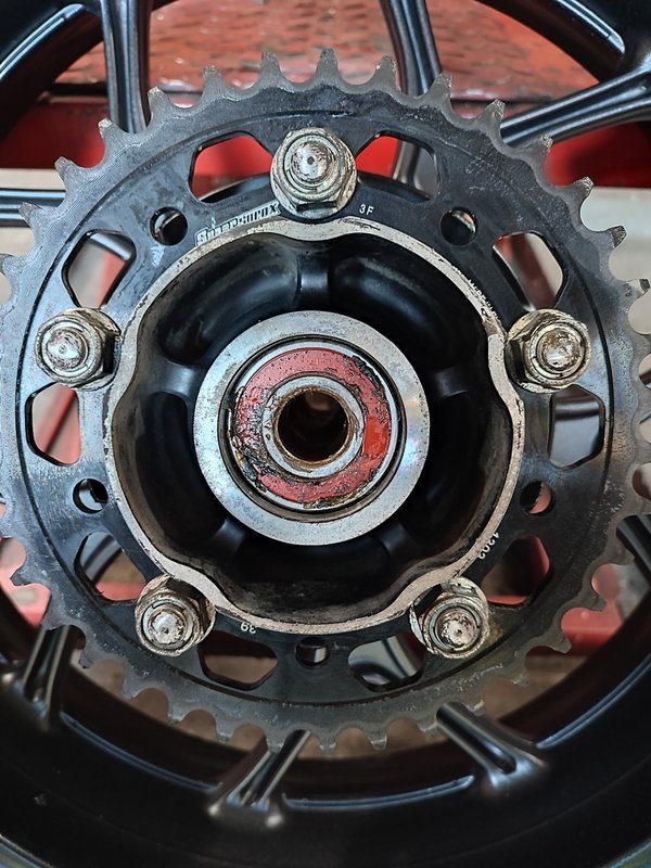

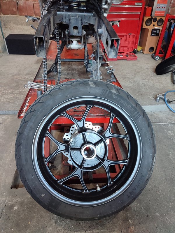

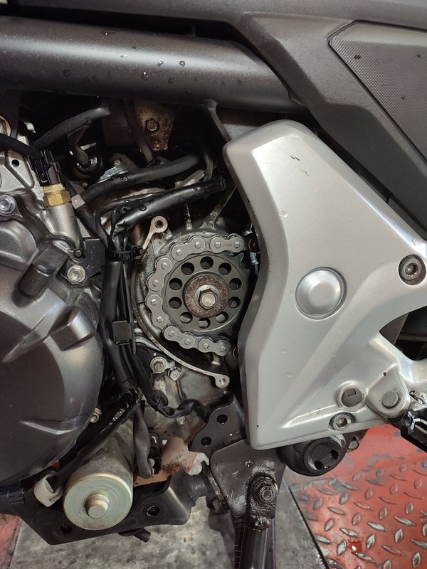

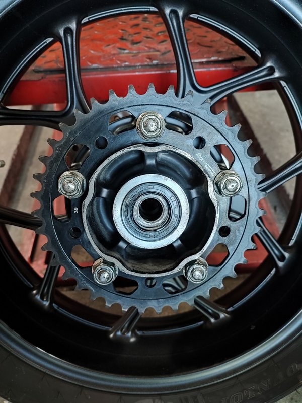

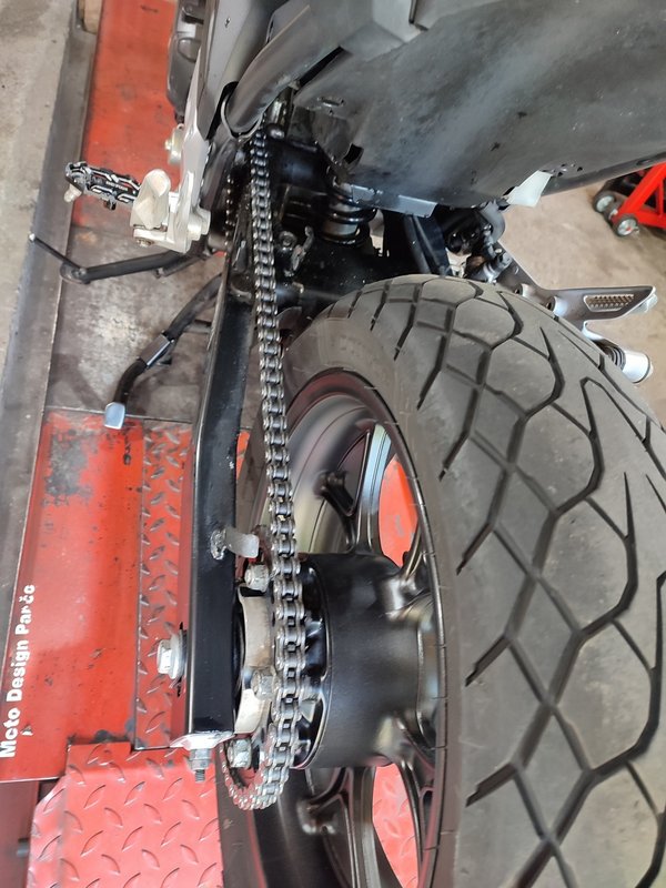

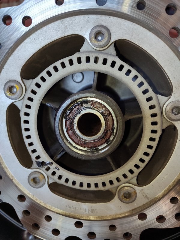

lanco dobro i suho

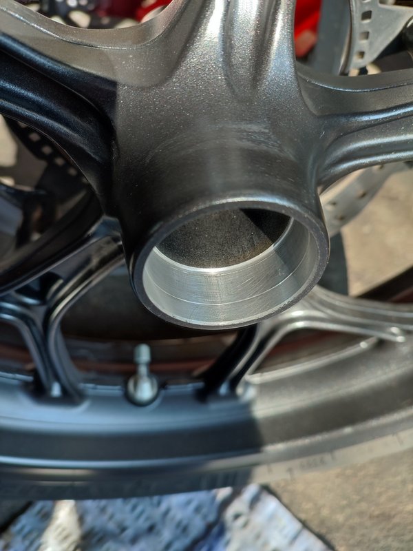

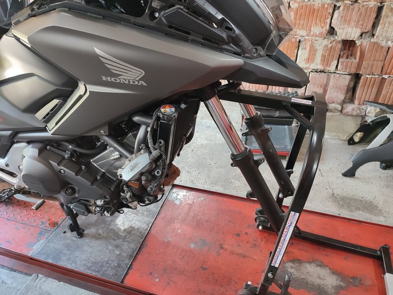

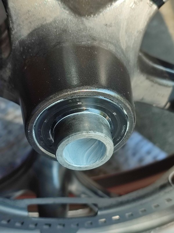

na levoj strani je dobar
ovde je imao veliku srecu

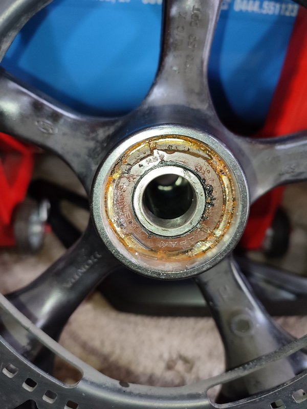

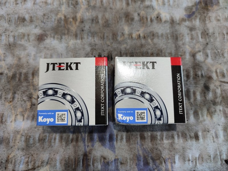

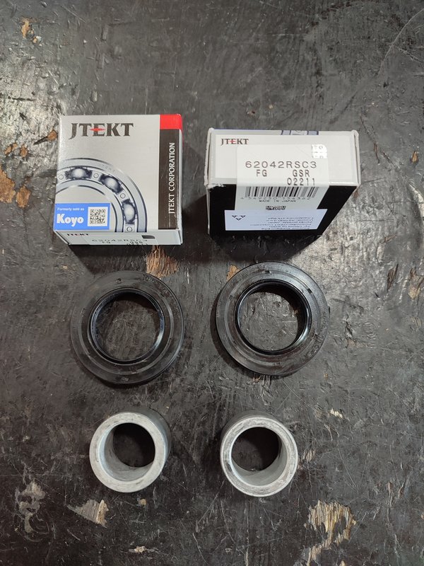

Lezaj na desnoj strani je vrlo loseg stanja, jos malo i zakucao bi.
Kako prepoznati los lezaj u tocku....
Prvo pocne proizvoditi zvuk hucanja ali da ne dodje do zabune, prednja guma takodjer kad predje odredjenu km pocne praviti dosta slican zvuk kao kad lezaj ne valja.
Znaci, treba znati raspoznati i razdvojiti ta dva zvuka.
Onaj ko ne prepozna zvuk, ima popravni u drugom zbivanju a to je da dolazi do cudnih vibracija na kormanu i osecaj kao da prednja guma baci sitan kamicak na blatobran i ako kamicka nema.
Ako se i ovo ne prepozna .... uhhh dalji scenario moze biti vrlo zajban. Bitno je da ne provrti lezaj u kucistu felne i da ne dodje do pada u slucaju da zablokira tocak.

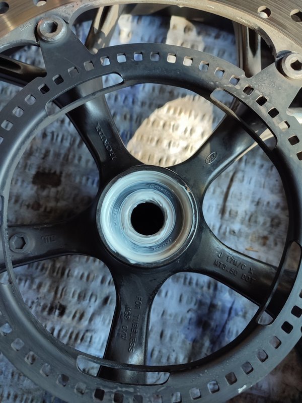

da ne duzim dalje, odmah se kupuju za napred
i nazad

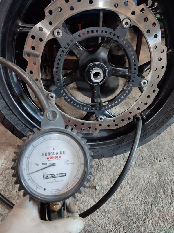

tocak spreman
ide se dalje

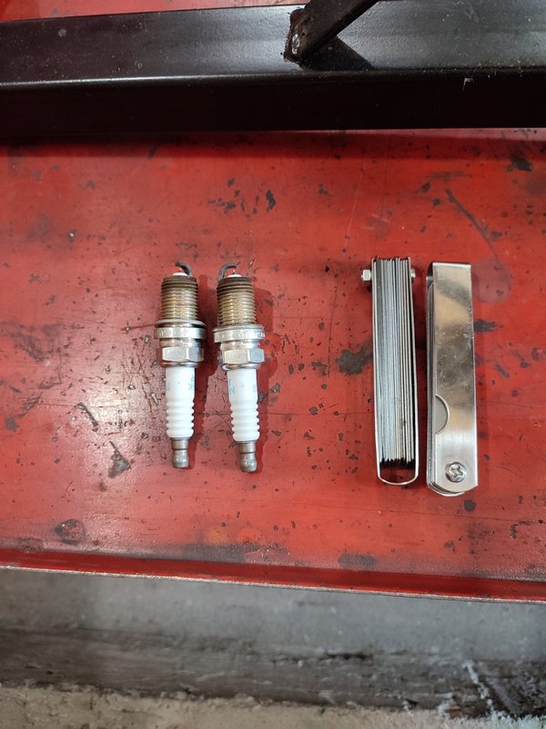

neko je nove svecke stavio i fala mu na tome
i ako u serv. knj. pise da su 2x stelani.... nema veze sa istinom

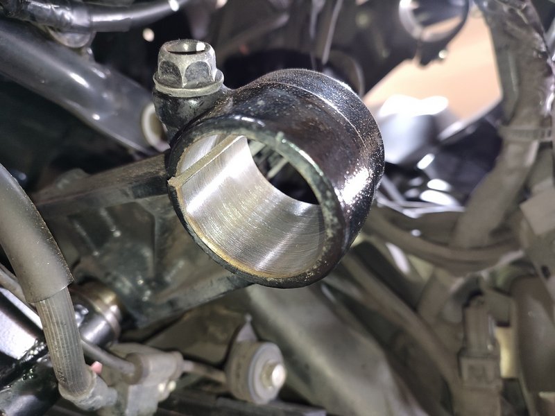

prihvat srediti, zastiti

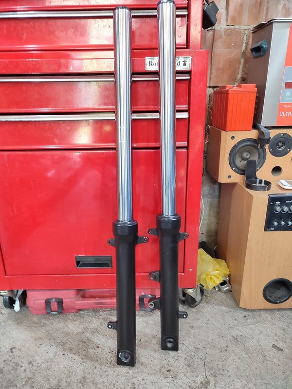

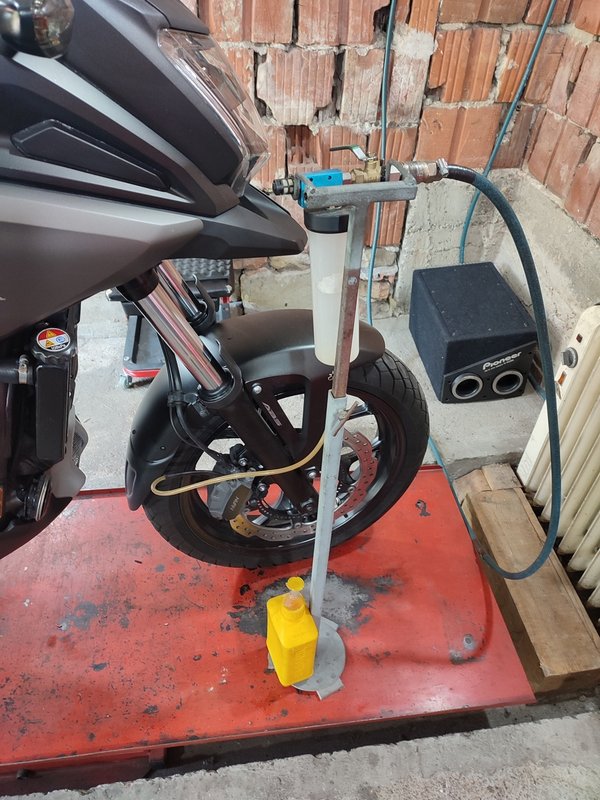

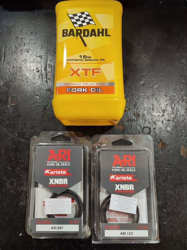

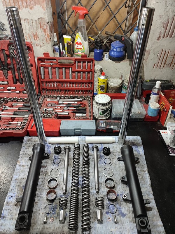

ventili sredjeni, antifriz zamenjen, amorti sredjeni, lezajevi tocka zamenjeni

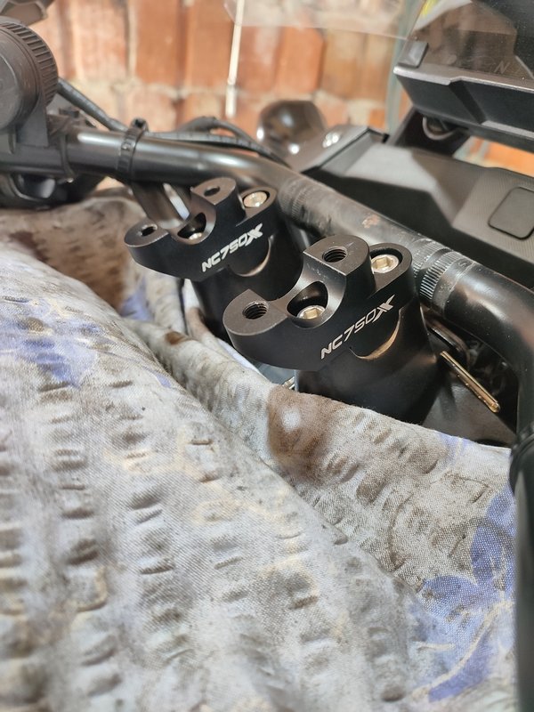

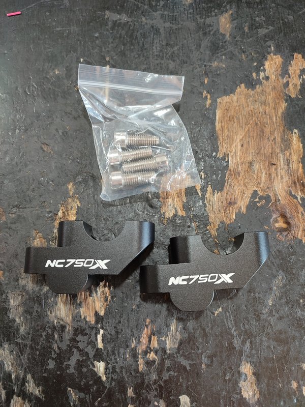

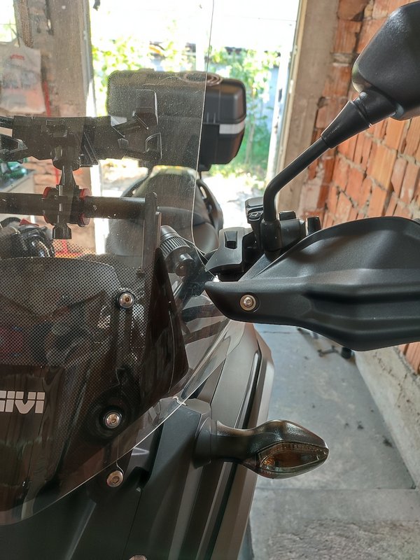

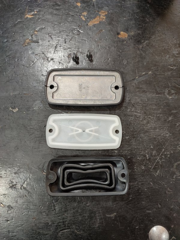

mnogo dobra i korisna stvar
udenuto
sad moze zakretanje ici do kraja a da ne zakaci vizir

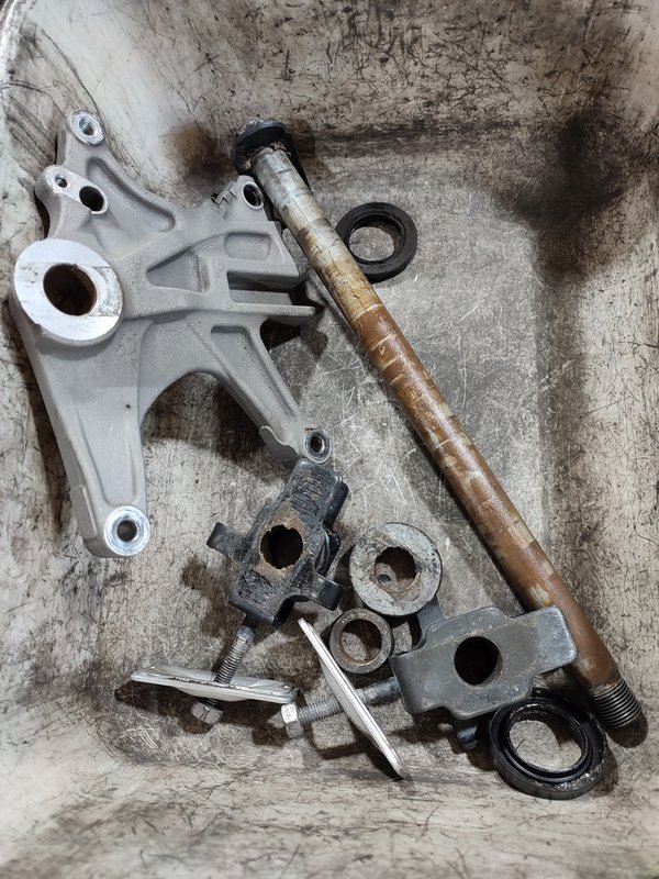

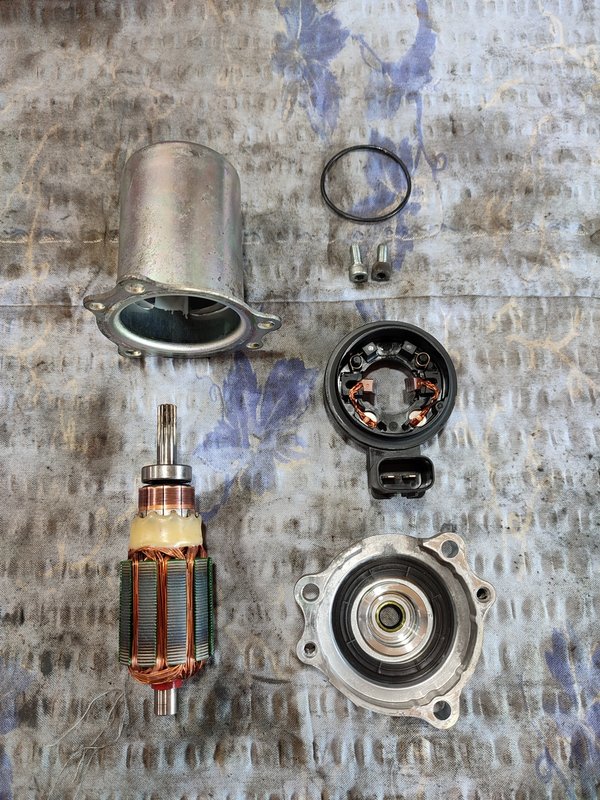

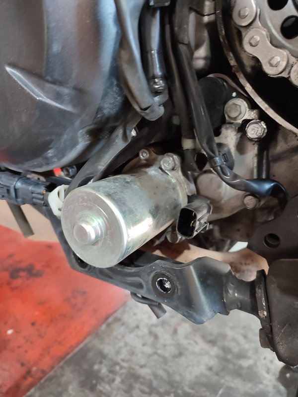

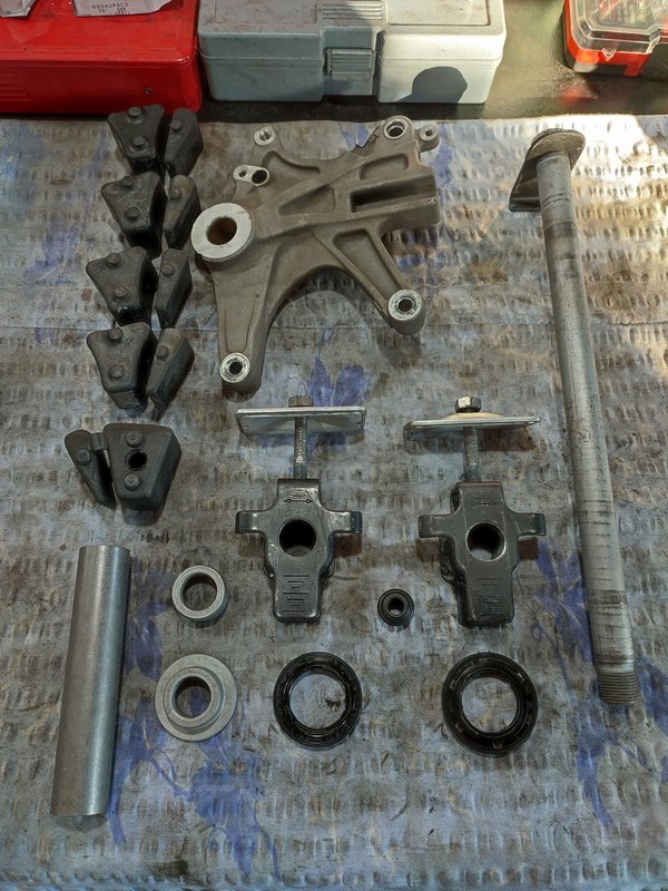

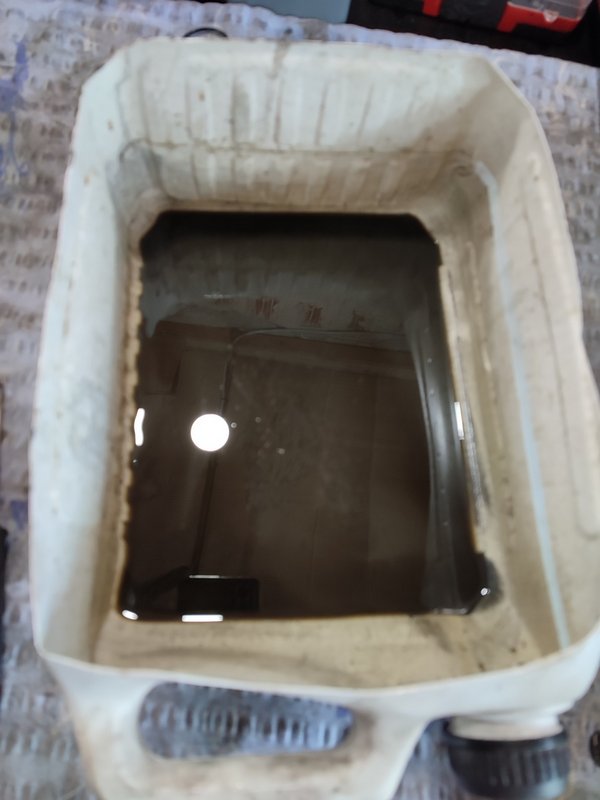

polako se ide ka zadnjici mopeda

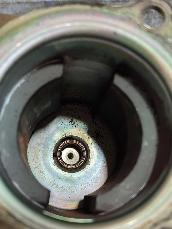

suh
u sto zna da iz*ebe situaciju bas kad ne treba malo go*ance ihhh
leti napolje
on ce takodje da leti zajedno sa...
damperima jer je jedan puko, ostali su losi
sredjeno

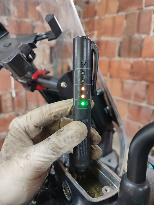

sredi

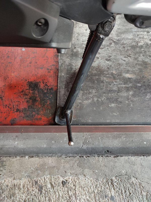

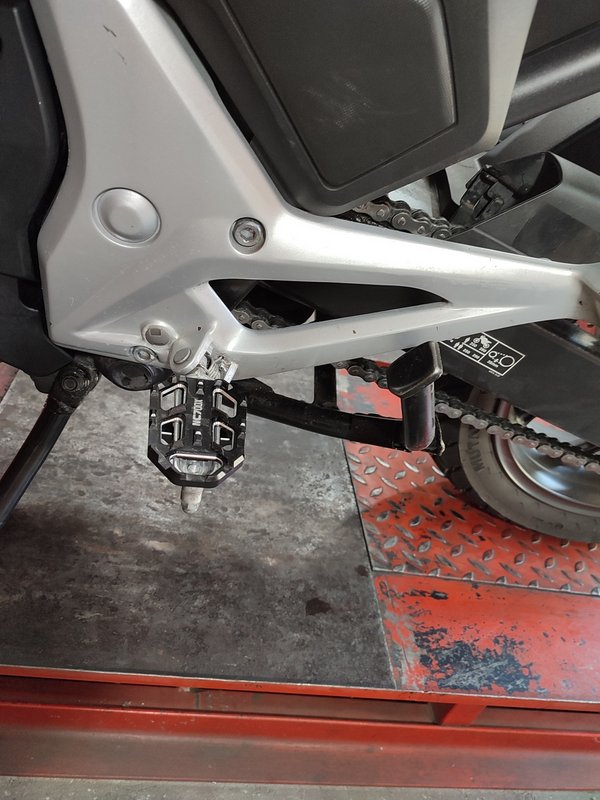

strobce na stopce

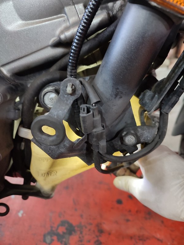

raskaciti dzek gore, provuci kroz rupu
da bi
izasao dole

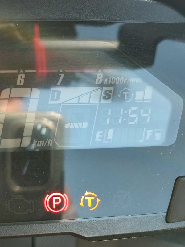

jos malo i izlazi iz zone
resetovan
moze porba
tek sad znamo gdi smo i sta smo sa parizankom :)

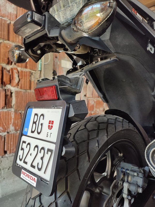

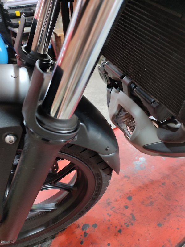

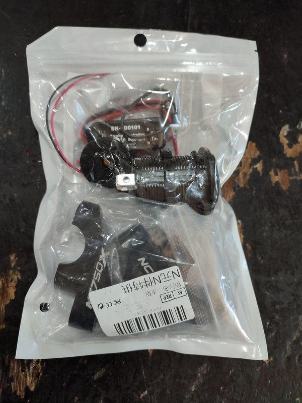

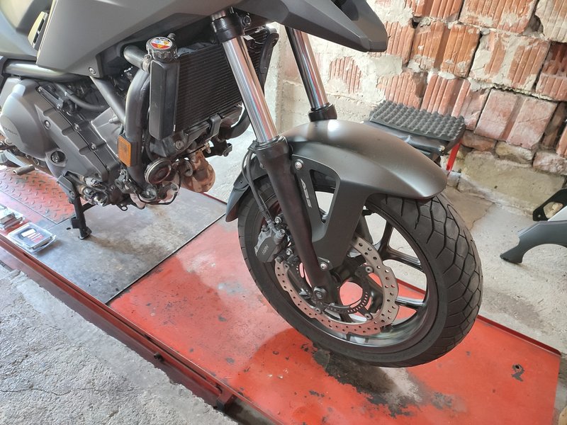

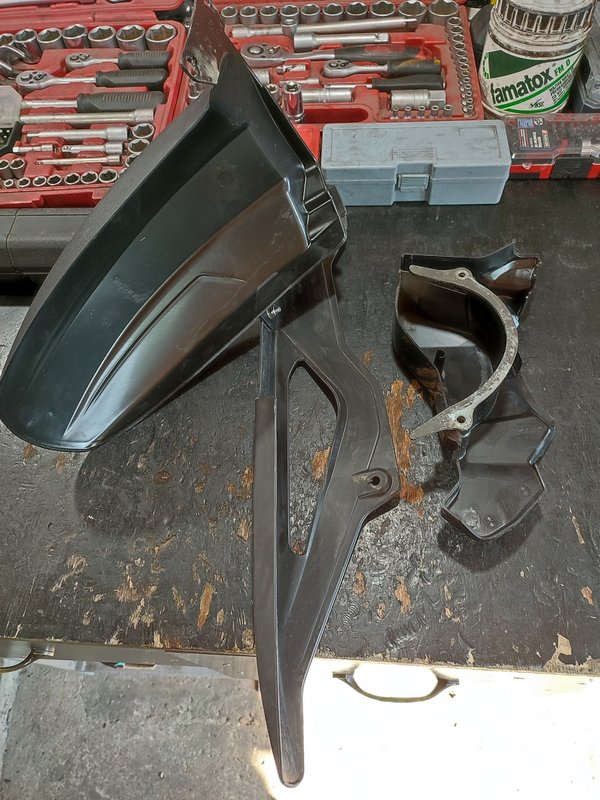

Stigli dodaci sinoć i odmah montaža.
Produžetak prednjeg blatobrana, zadnja zastita, zadnji blatobran cu staviti pa sta bude, na sve se navikne, deluje malo glomazno.
