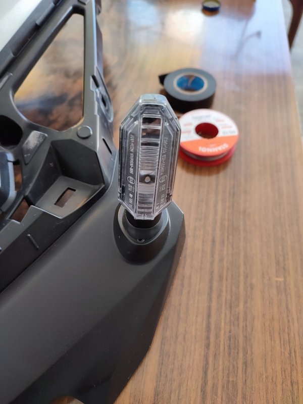

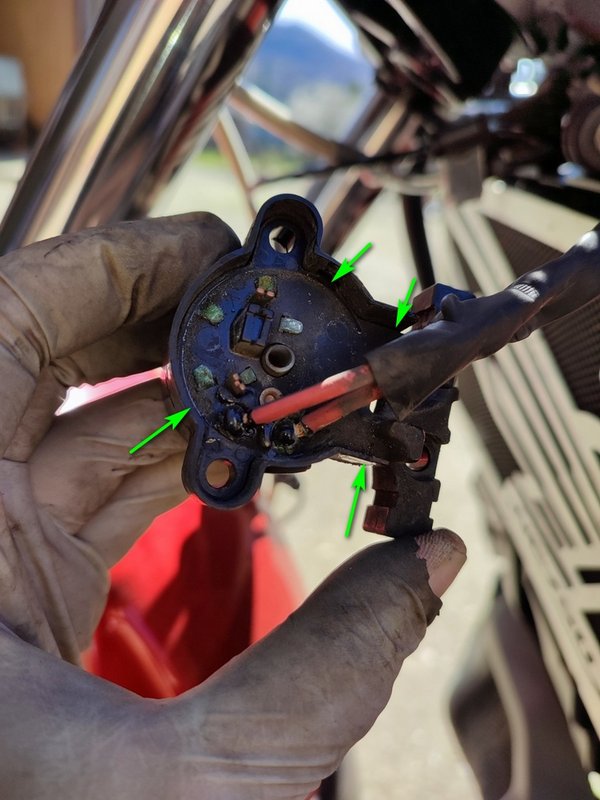

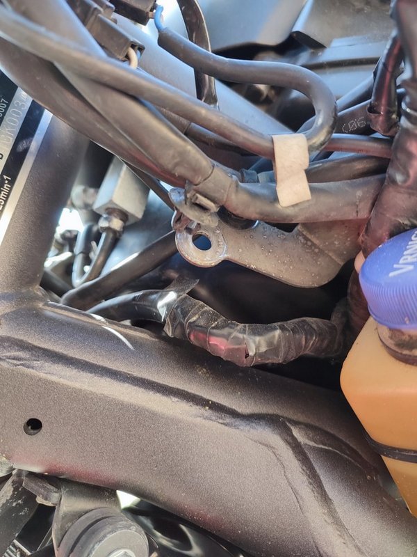

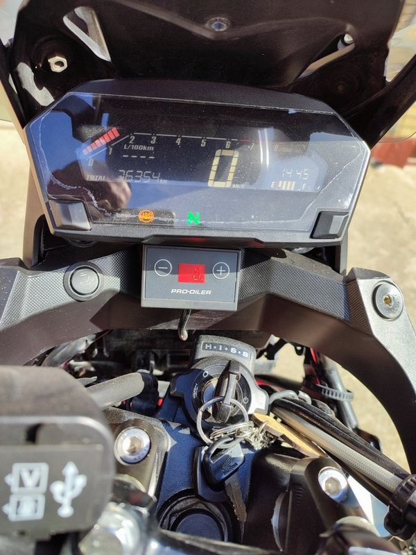

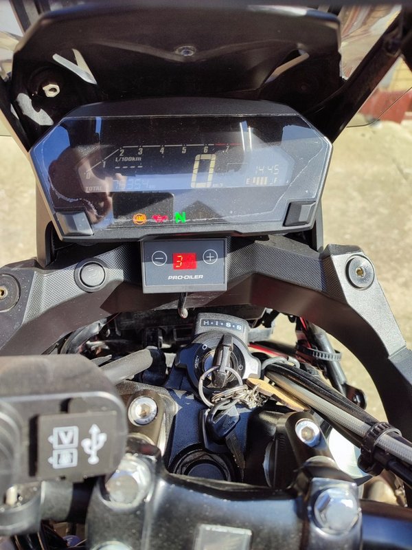

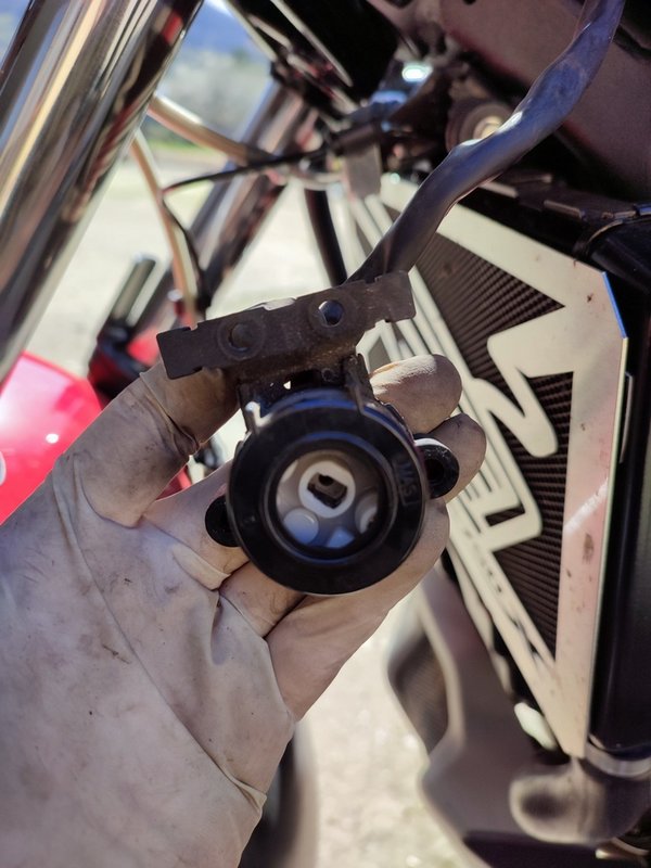

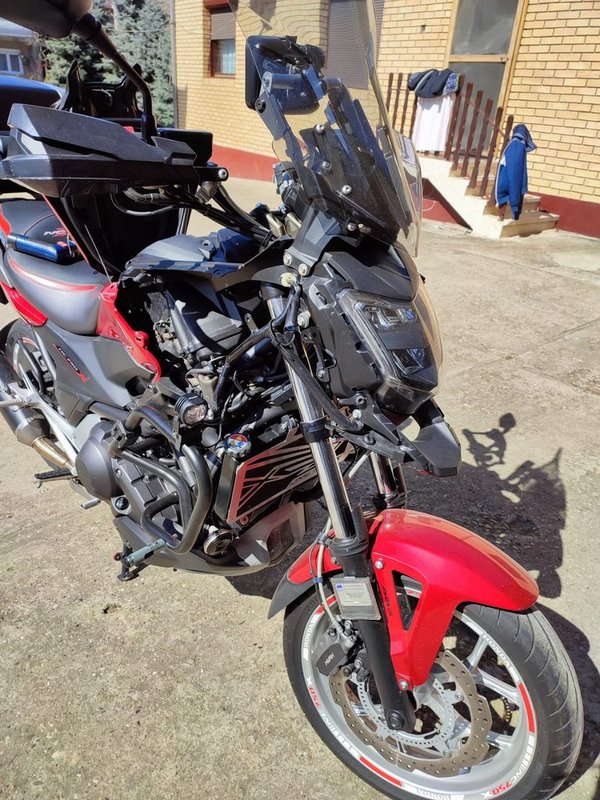

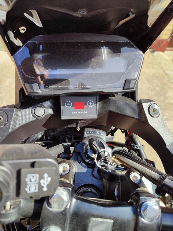

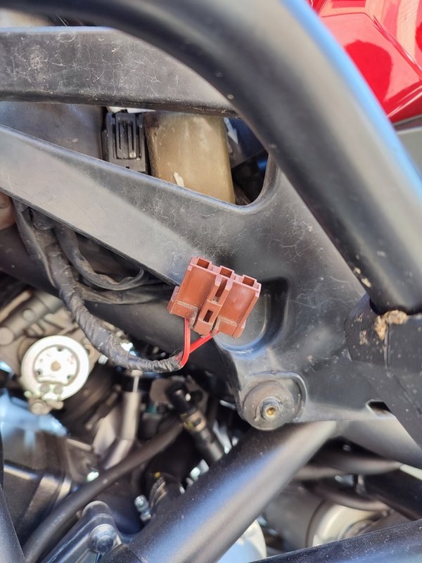

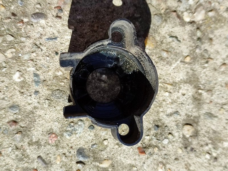

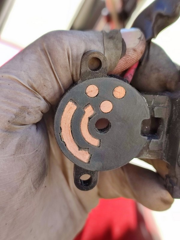

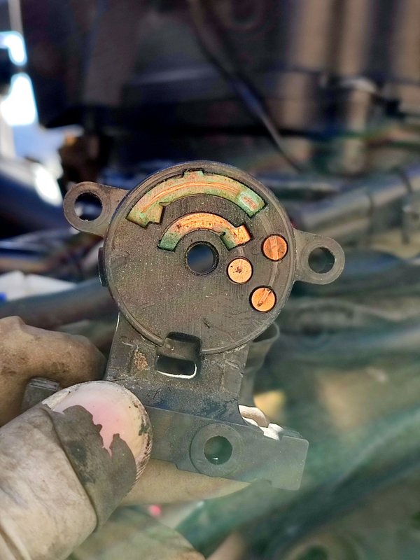

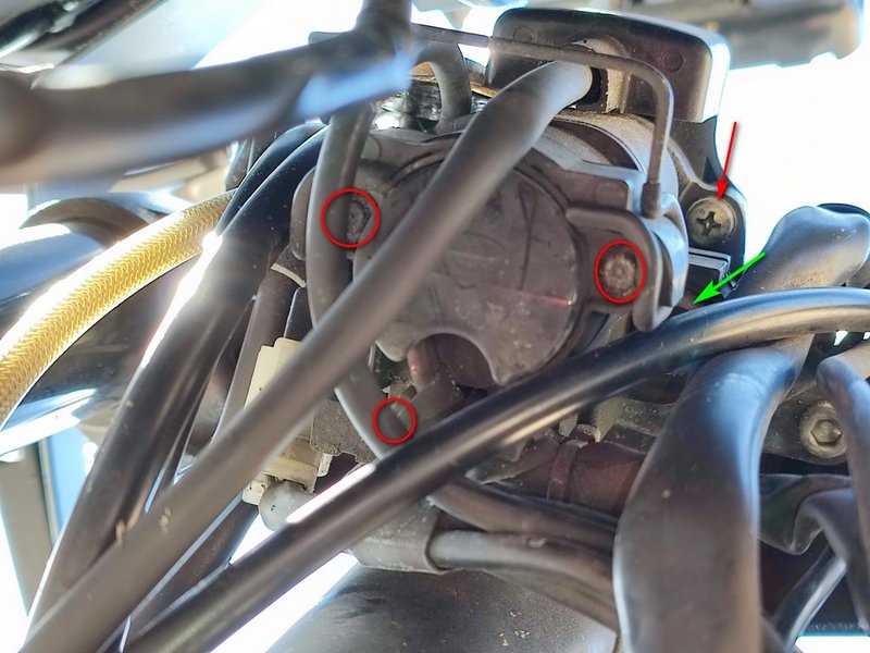

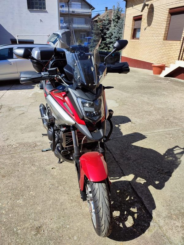

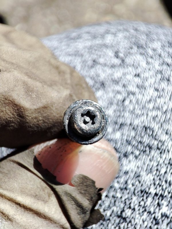

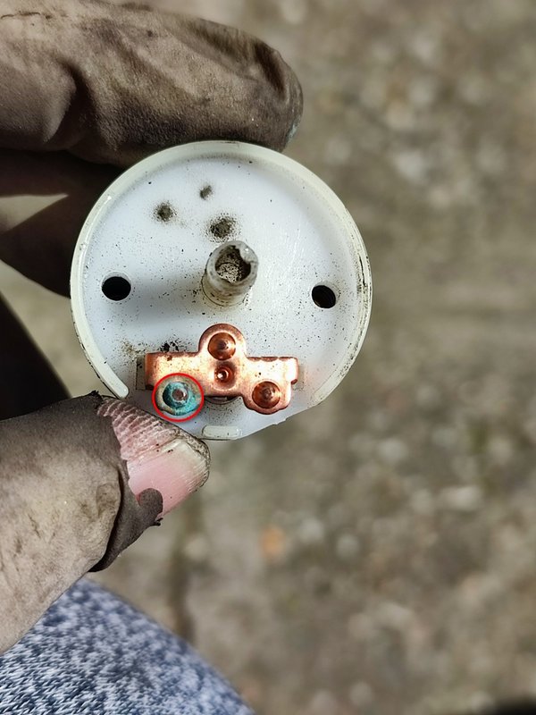

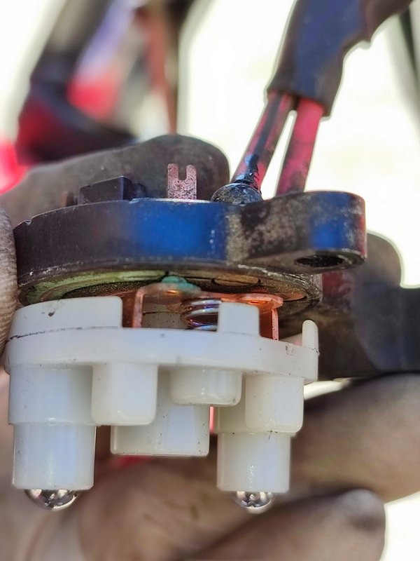

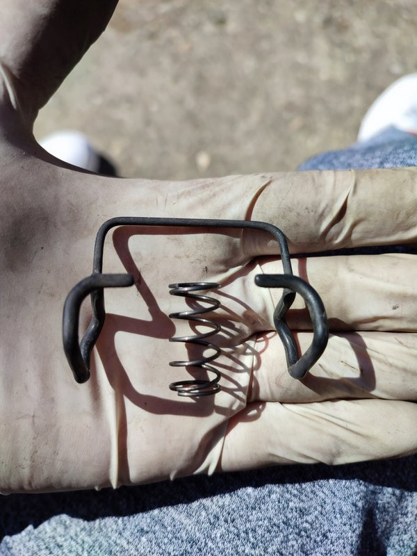

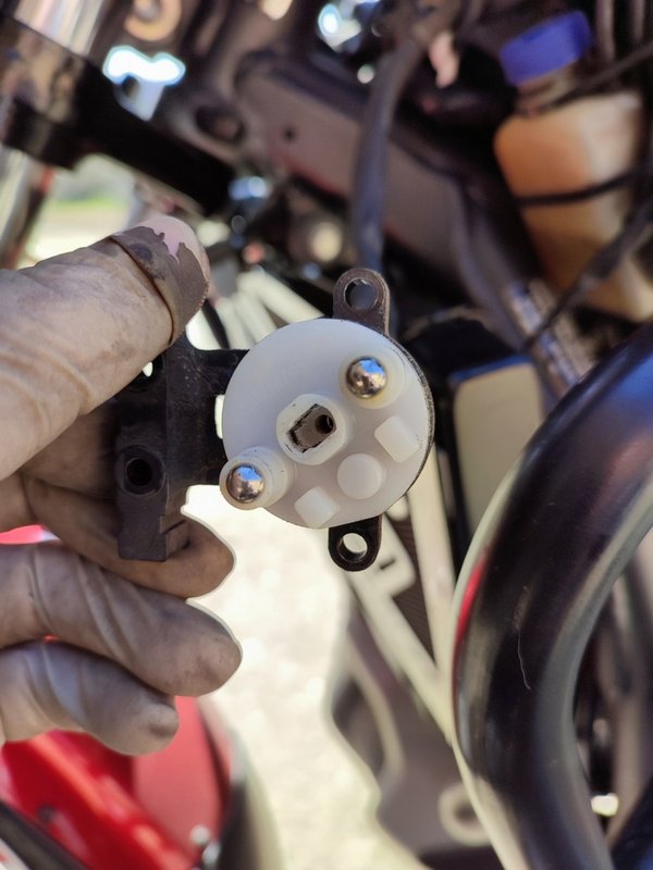

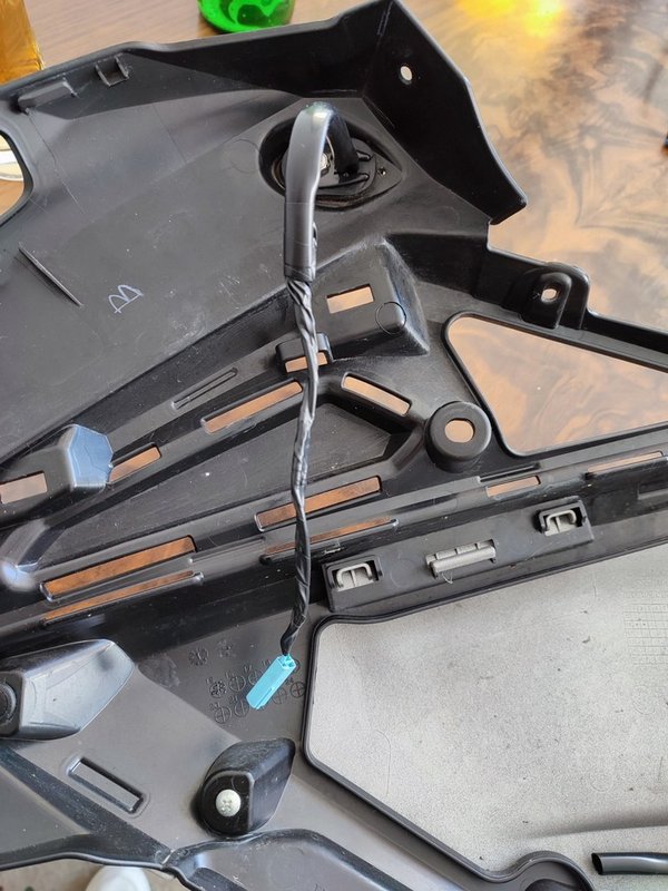

Satelis 17710 Napisano Mart 19, 2023 Integrisan, 9758 postova Lokacija: Beograd - M.M.Lug Motocikl: Peugeot Satelis250 ...... Honda NC750XD Prijavi odgovor kao problematičan On 16. 3. 2023. at 23:47, Satelis je napisao: u nedelju vucem alat u tazbinu da opravim moju gospodju, brava joj zastucala nesto. Rec je rec tako da se mora ispostovati a i dosta sam odlagao resiti problematiku. Elem, brava je pocela jos porsle godine da me zeza. Okrenem kljuc na On i nista se ne desava, vratim pa okrenem opet i eto ga kontakt. Vremenom sam morao ponekad 2, 3 x okretati kljuc ne bi li dobio dikilikontakt, jedared se ugasi kako sam presao preko lezeceg. Na kraju sezone odvezao motor u tazbinu da zimuje i kako sam ugasio gospodju nisam vise mogao da upalim ni posle 20 davanja kontakta a i kad dobijem nekako, cim upali ugasi se. Nista, sutnuo sam je u cose da cuti pa ce se resiti neki dan. U medjuvremenu stigli su migavci kao sto nosi model 21 pa je red i to zameniti. da je sunce vidi obe strane skinuti skinuti - klemu ili raskaciti dzek od brave (da se belaj ne napravi) zabicu izvuci iz rupe Lani dobijem info da se brava lako skida. 2 krstak srafa sa donje strane se odviju, malo je teze prici i eto je napolju. Bi mi cudno, do sad nisam video da krstaci drze bravu Takodje dobi info da za moju problematiku ima resenje u vidu nekog kontaktnog praha koji se samo sipam gde kljuc ulazi i bice bravi dobro. E tu sam se skroz nasao u cudu, ujedno zapitao kako je resena brava kad je ovo moguce uraditi da ima efekta.... koliko ja zapravo ne znam! situacija je zapravo ovakva a i sama procedura Krstaci drze imobilajzer (oznaceno crvenom strelicom) tako da se njino odvijanje ne odnosi na demontazu brave. Brava da bi se skinula, odvija se imbus sraf koji je oznacen zelenom strelicom x2 komata. Probao sam odviti i nisam uspeo, trazi cukanje, mozda i grejanje zbog lepka na navoju. Mesta tj porstora za ugurati ruke i alat je jako jako mali, smeta kablaza, sajle, far je bas blizu, smetaju amorti ponajvise.... sve smeta, pizdim i vec psujem sve japansko sto su sprčili sve tako. Nista, ne skidam bravu, probacu da skinem samo el. ulozak koji me inace i zeza. Oznaceno je crvenim krugovima, 3 srafa treba odviti. Znaci.... sva ona priča tj info koji sam dobio..... nema veze sa mozgom torex sa rupom u sredini ce vam trebati za odviti, skinuti poklopac sraf ima telo koje je ujedno i distancer, pazi da ne ispadne/zagubi se skinuti zicu, povuci ulozak na dole i izvaditi oprugu sad treba skinuti crni poklopac sa zadnje strane tankim ravnim srafcigerom u krug dizati polako sad treba beli deo razdvojiti od crnog vodjica je po samoj sredini, polako u krug ici ravnim strafcigerom iiii evo je porblematika sve dobro ocistiti, namackati, sklopiti, vratiti nije bilo potrebe da se pojaca kontakt kalaisanjem sledi proba ponovo radi bioskop, ponovo radi bioskop aj ziveli, lakse se dise napadam migavce menjam mnogo mi se vise svidjaju ovi od predhodnih a o oem da ne govorim iduci vikend da zamenim pozadi i ende, spremna gospodja za sezonu 12 Citat Podeli ovaj odgovor sa prijateljima Link to post Share on other sites More sharing options...

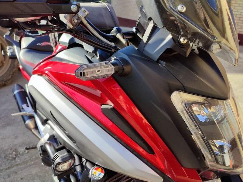

Alexa90 12321 Napisano Mart 19, 2023 BJB Maxi Scooter Club, 4511 postova Lokacija: Voždovac Motocikl: Honda CRF1000D2 Adventure Sports DCT Prijavi odgovor kao problematičan To su led migavci kao na Xadv-u, ili mi se čini? Citat Podeli ovaj odgovor sa prijateljima Link to post Share on other sites More sharing options...
Satelis 17710 Napisano Mart 20, 2023 Integrisan, 9758 postova Lokacija: Beograd - M.M.Lug Motocikl: Peugeot Satelis250 ...... Honda NC750XD Prijavi odgovor kao problematičan Jes, dobro ti se čini Citat Podeli ovaj odgovor sa prijateljima Link to post Share on other sites More sharing options...
Arakis 6574 Napisano Mart 20, 2023 Svakom po zasluzi, 12499 postova Lokacija: NBGD - KN04ET Motocikl: Honde Transalp, plavi i narandžasti, oba za dečake Prijavi odgovor kao problematičan Nemo' da voziš po kiši i netje ti zarđa kontakat. 2 Citat Podeli ovaj odgovor sa prijateljima Link to post Share on other sites More sharing options...

Alexa90 12321 Napisano Mart 20, 2023 BJB Maxi Scooter Club, 4511 postova Lokacija: Voždovac Motocikl: Honda CRF1000D2 Adventure Sports DCT Prijavi odgovor kao problematičan Pre 4 sati, Satelis je napisao: Jes, dobro ti se čini Oooodlični su Citat Podeli ovaj odgovor sa prijateljima Link to post Share on other sites More sharing options...
