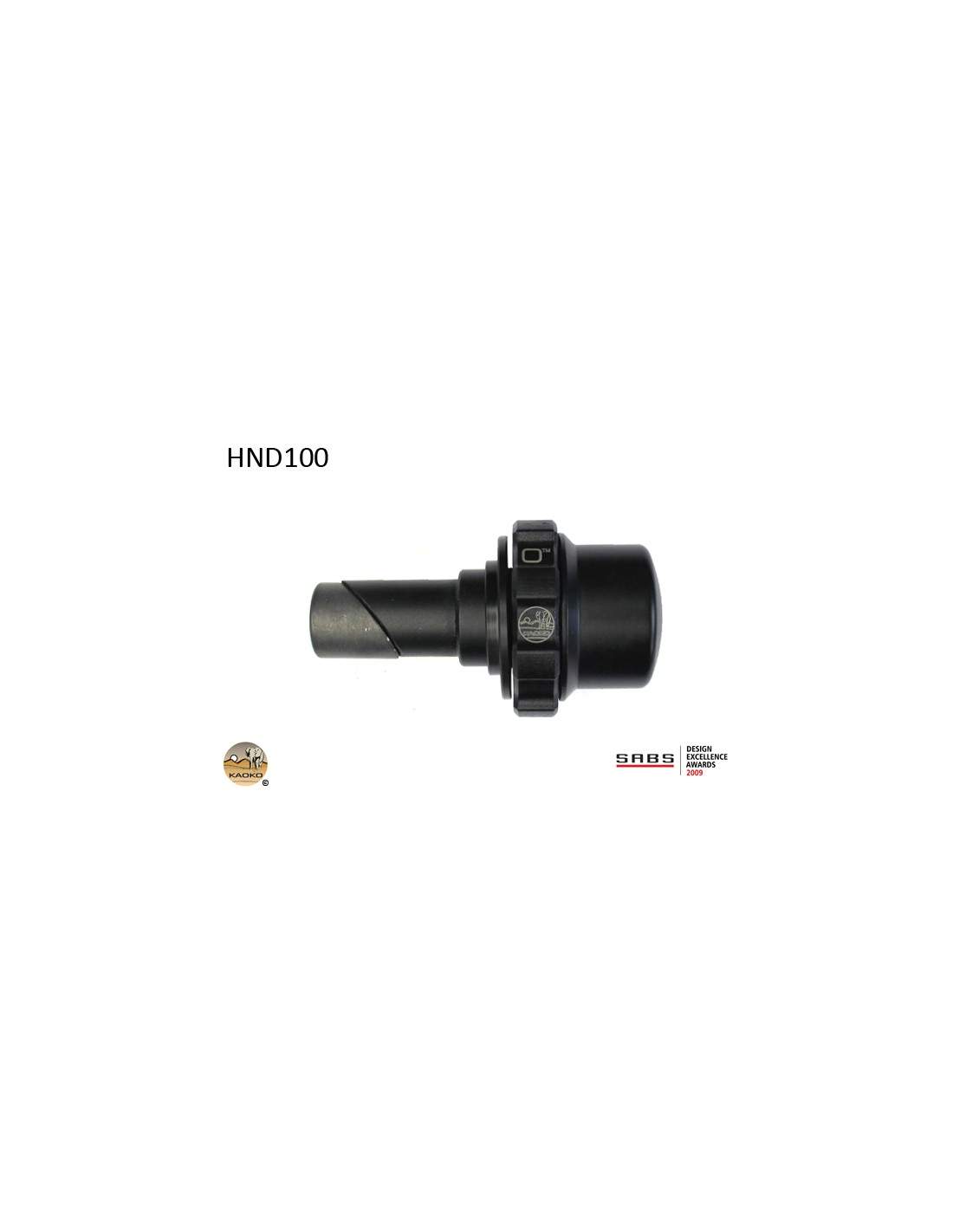

Da li se ko susretao sa ovakvim after market kruz / tempomat kontrolama ? Italijanski je sajt, imaju za razlicite modele.
Da li se to doda na rucku pa mehanicki blokira ili je veca matematika ? Ovaj vidim da moze i na NC 700 i jos neke modele.

Pre 2 sati, Tarmi636 je napisao:
WWW.FORBIKES.IT
Vieni sul sito e scopri il cruise control per moto accessorio testato e sicuro, previo corretto utilizzo
Uzeo je tast to za njegov motor, meni se ne dopada to da moram da skidam tegove da bi stavio to lagano aluminijumsko cudo koje dok podesis izgubis volju za tempomatom. Njemu odgovara i pomaze mu da na auto putu bar na neko kratko vreme odmori ruku. Nisam nesto pomogao ali mene nije privuklo
