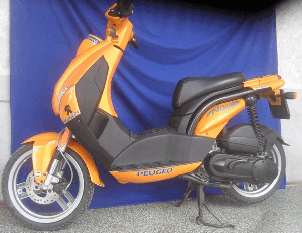

keš 797 Napisano Mart 20, 2015 Zainteresovan, 483 postova Lokacija: Bačka Palanka Motocikl: Tomos Automatik 50, Peugeot Ludix 50, piaggio fly 150, Honda SW 400, Honda CBF 1000 Prijavi odgovor kao problematičan Ne znam zašto se ne dimi iz auspuha, ali baš ni malo, sem kada ga izjutra upalim dok je na saugu a kasnije ni trunke. Sve se bojim da mi ne zariba ako ne pravi mešavinu, ali opet koliko sam čitao o iskustvima drugih to bi se već desilo, a nije. Prešao sam ovih dana, s obzirom da je hladno, nekih 40-50 km i ne vidim da je bar nekada malo zadimio. Ima crvenu lampicu za ulje, ali mislim daje to samo da signalizira da u posudi fali ulje a ne i da govori da ne pravi mešavinu, ne znam. Ako neko ima neku ideju zašto, s obzirom da je dvotaktnana mašina, nema dima u izduvu. Citat Podeli ovaj odgovor sa prijateljima Link to post Share on other sites More sharing options...

keš 797 Napisano Mart 20, 2015 Zainteresovan, 483 postova Lokacija: Bačka Palanka Motocikl: Tomos Automatik 50, Peugeot Ludix 50, piaggio fly 150, Honda SW 400, Honda CBF 1000 Prijavi odgovor kao problematičan Peugeot Ludix 50cc Citat Podeli ovaj odgovor sa prijateljima Link to post Share on other sites More sharing options...
