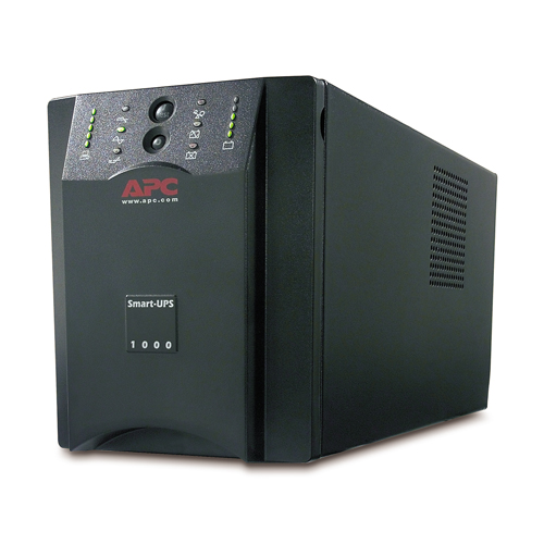

icatenej 2467 Napisano Jun 11, 2014 Duh Bez Sekire, 1041 postova Lokacija: Beograd - Miljakovac, Ljubovija Motocikl: Yamaha XJ600N, Cagiva Canyon 600, Husqvarna TE 250 Prijavi odgovor kao problematičan Ja UPS koristim već duže vremena za punjenje akumulatora i odlično radi. Koristim neki mali APC predviđen za rad sa 7Ah baterijom i na njemu punim baterije od 7, 12 i 14Ah. Svaki UPS ima neophodnu elektroniku za "inteligentno" punjenje baterije, "održavanje" iste itd., tako da ko ima viška UPS koji ne koristi za druge namene, može slobodno da ga iskoristi za punjenje akumulatora. Citat Podeli ovaj odgovor sa prijateljima Link to post Share on other sites More sharing options...

icatenej 2467 Napisano Jun 13, 2014 Duh Bez Sekire, 1041 postova Lokacija: Beograd - Miljakovac, Ljubovija Motocikl: Yamaha XJ600N, Cagiva Canyon 600, Husqvarna TE 250 Prijavi odgovor kao problematičan Priznaj da si prepisivao :D Evo kako je kod mene: izvadio sam dva RJ11 konektora koji su bili pozadi i tuda izvukao njegove fabričke žice napolje. Na njima su već ženske buksne, tako da sam odradio isto što i Lord - dodao 30-40cm licnastog kabla, na jednom kraju muške buksne, a na drugom sam stavio one male štipaljkice i to je to... Citat Podeli ovaj odgovor sa prijateljima Link to post Share on other sites More sharing options...
