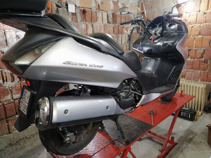

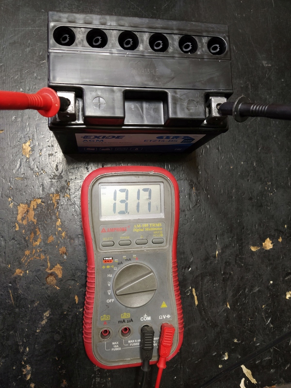

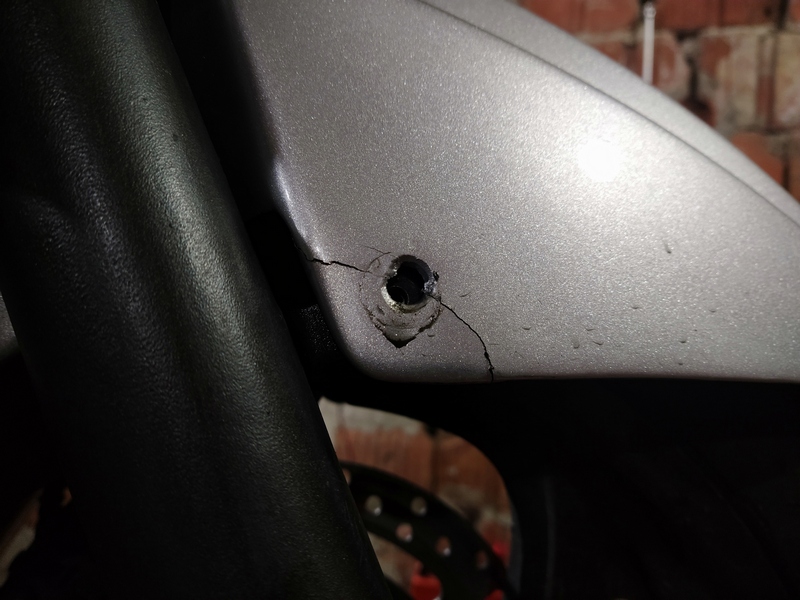

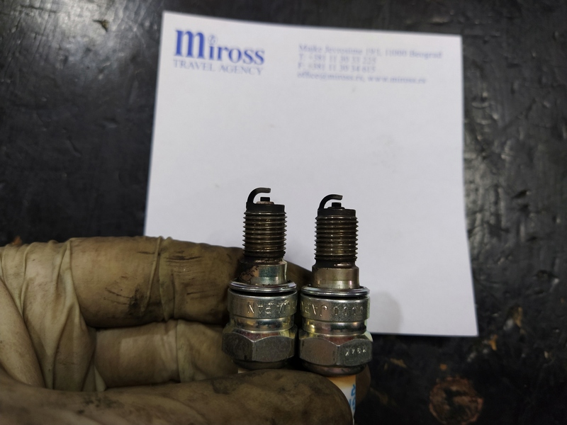

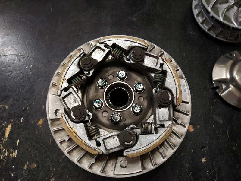

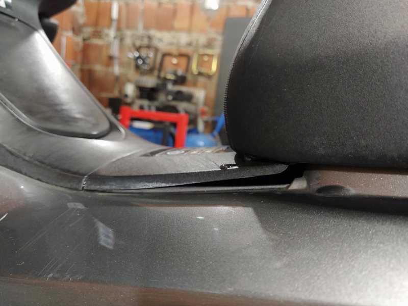

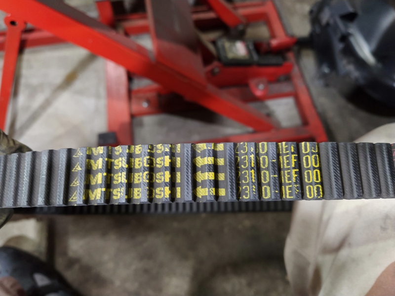

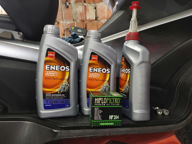

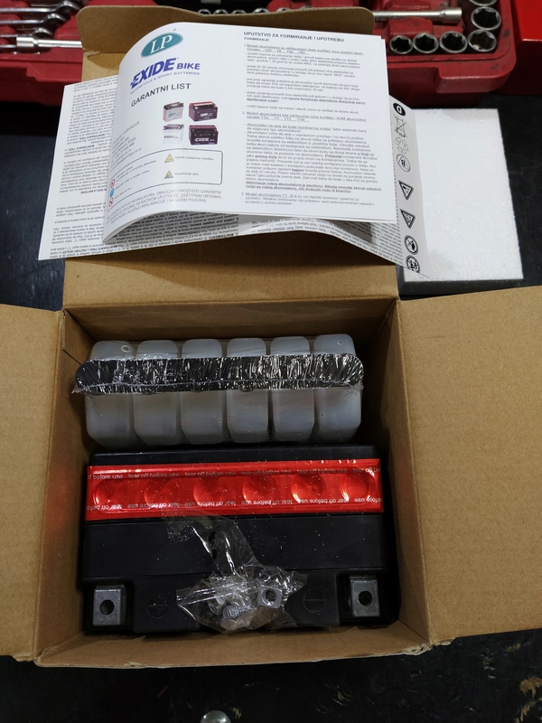

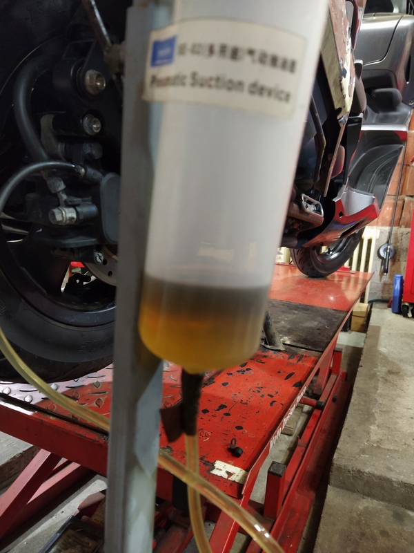

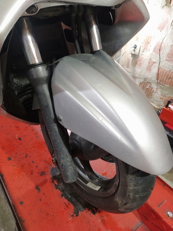

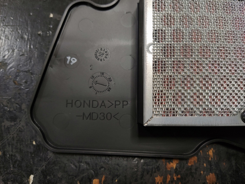

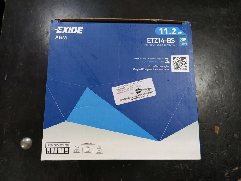

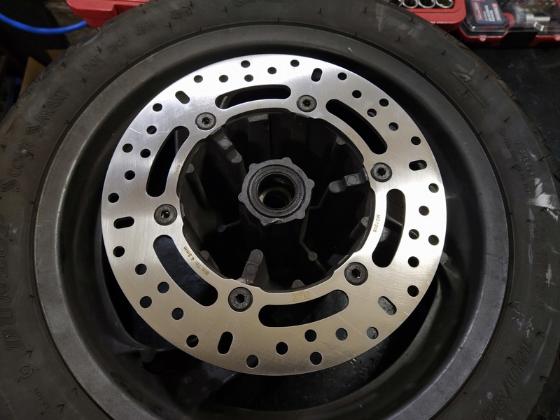

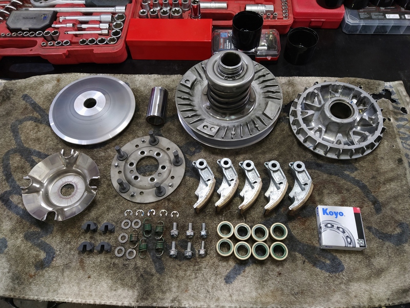

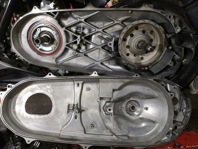

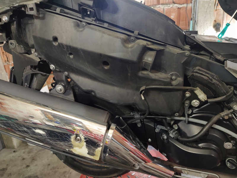

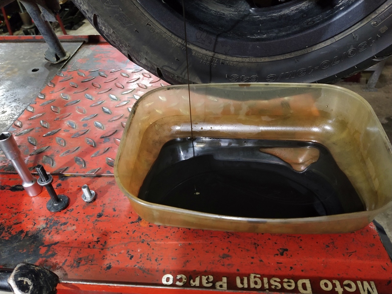

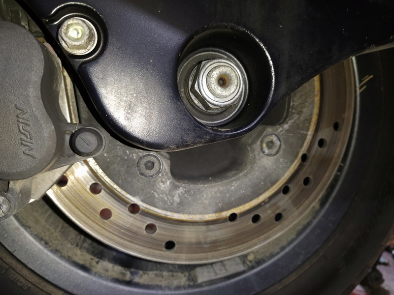

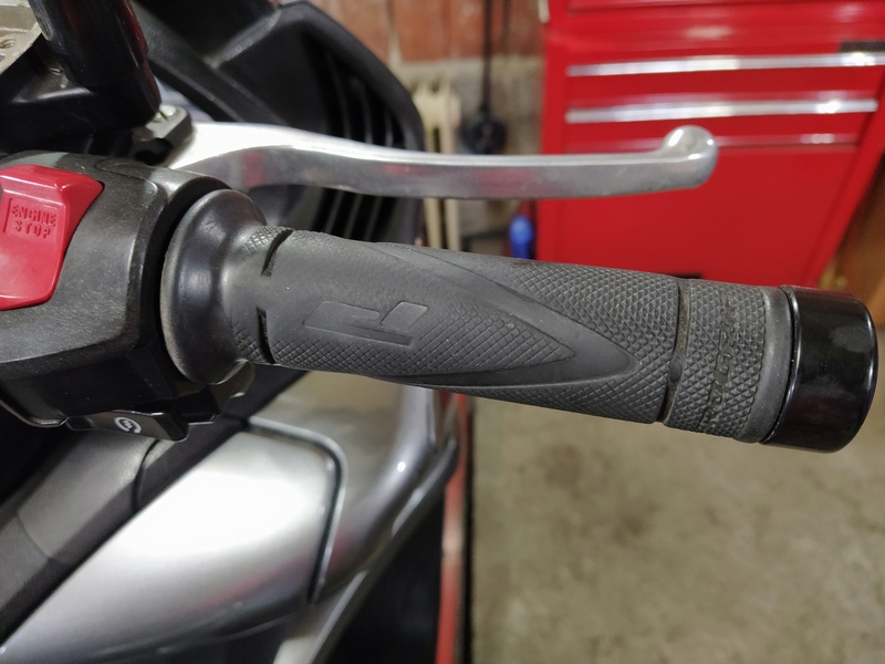

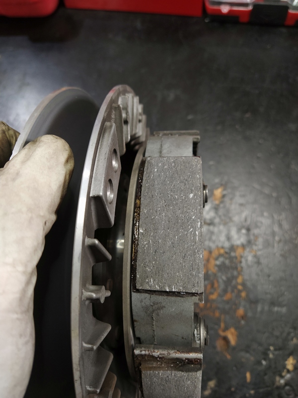

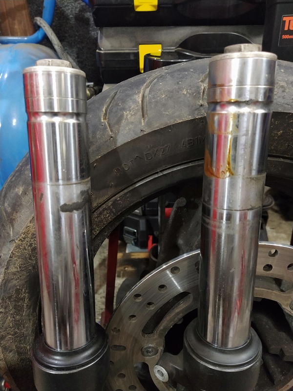

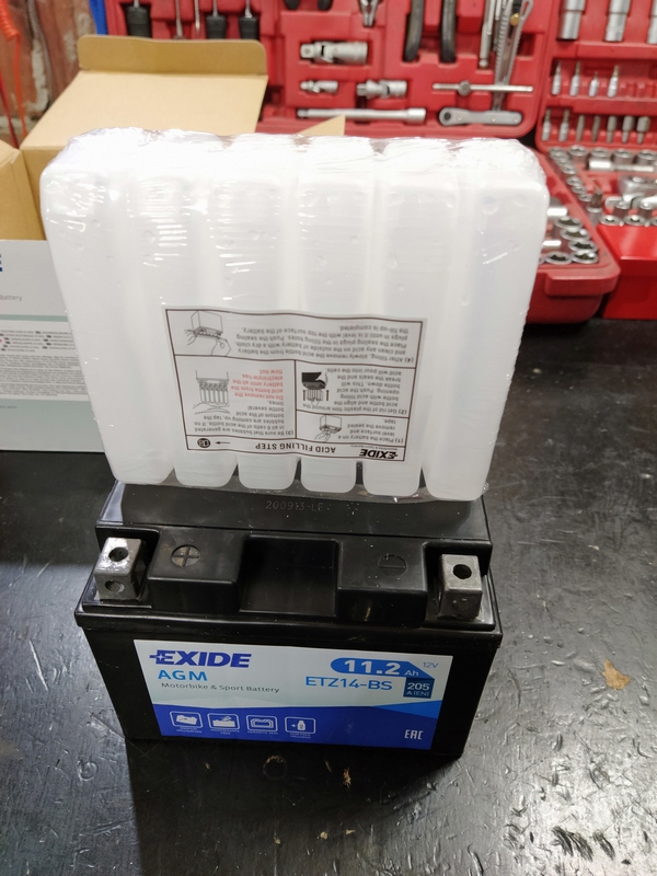

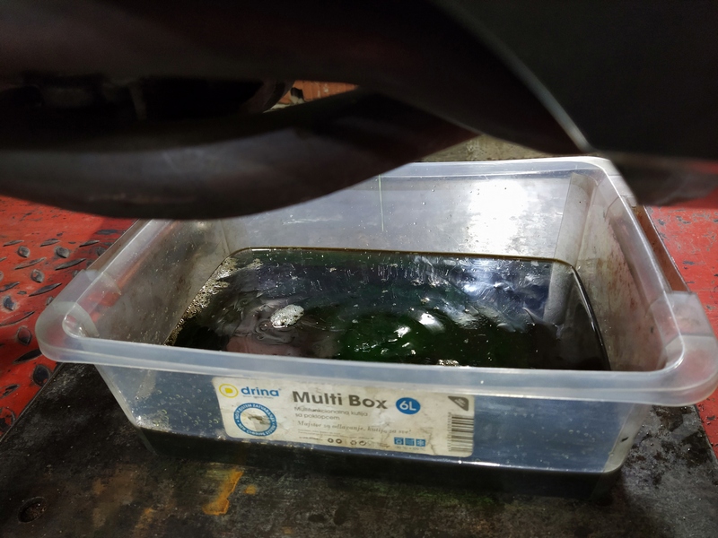

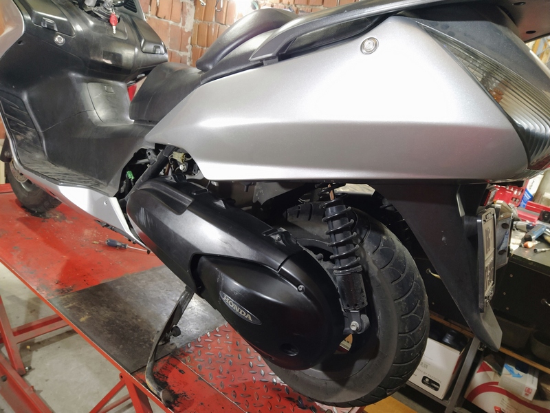

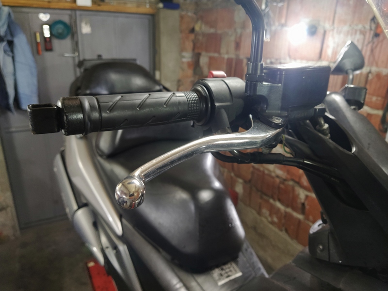

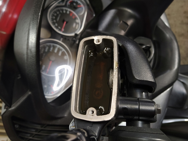

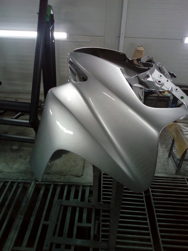

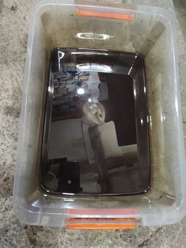

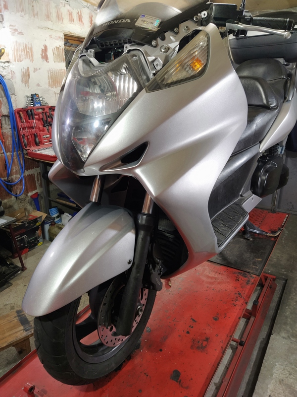

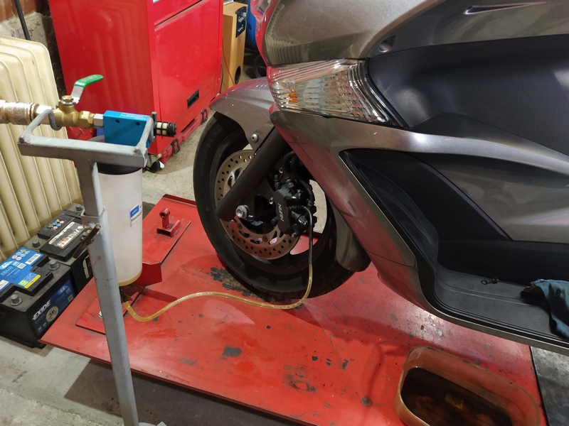

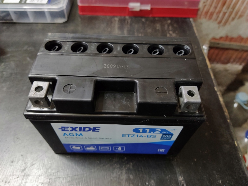

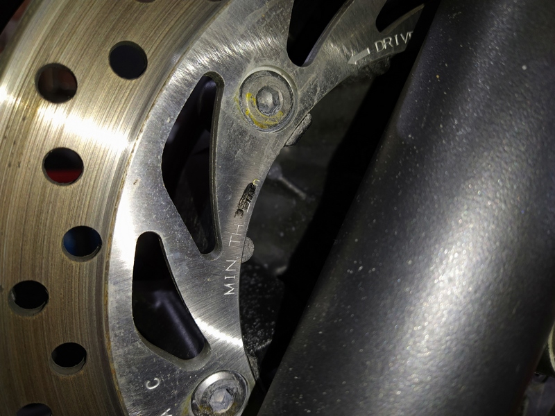

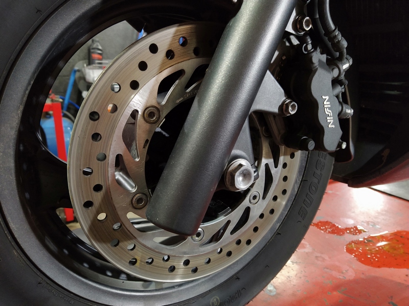

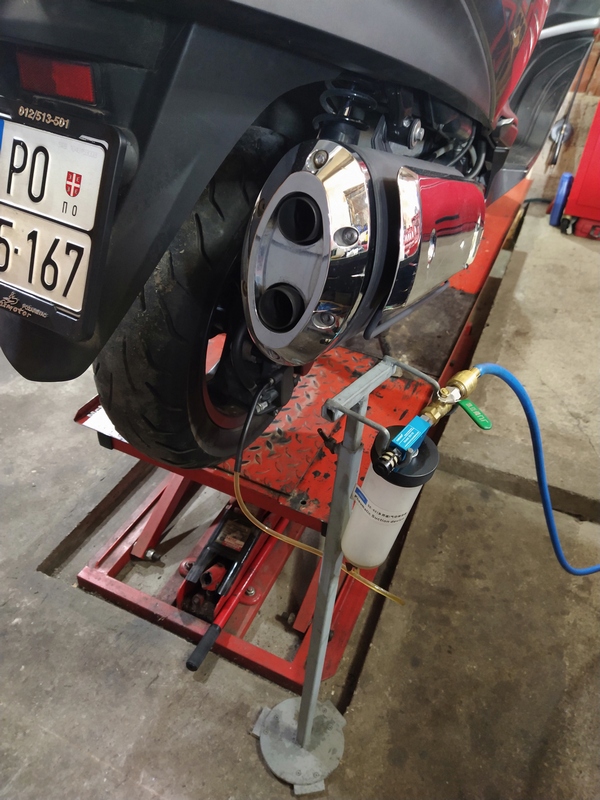

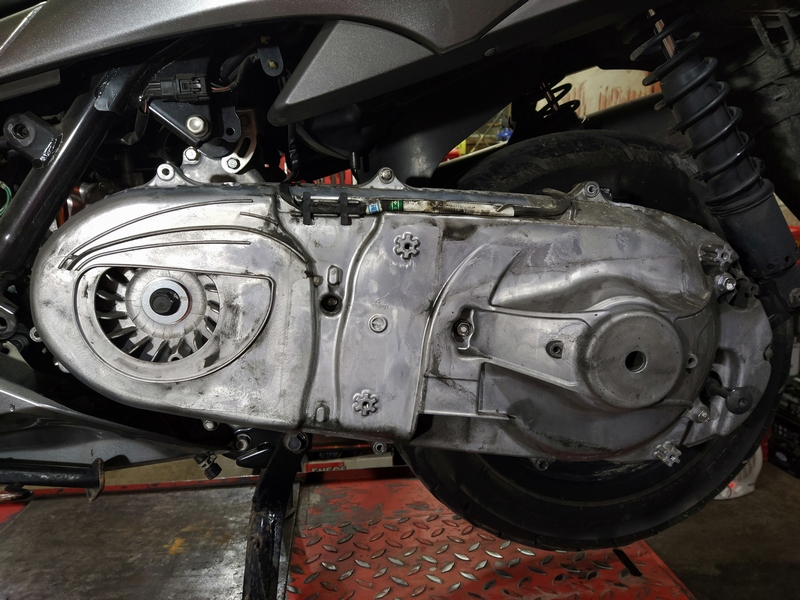

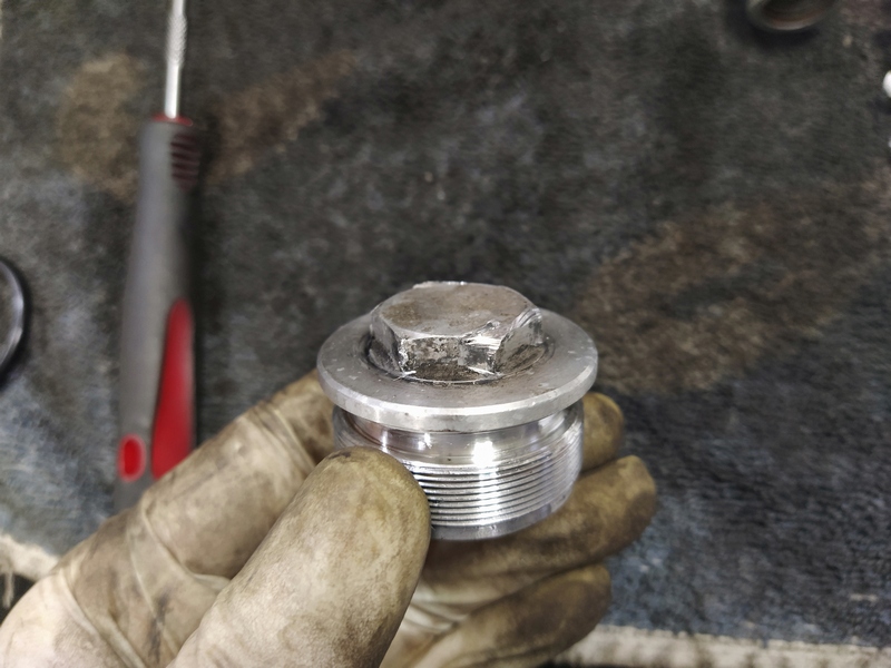

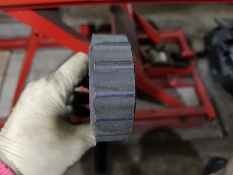

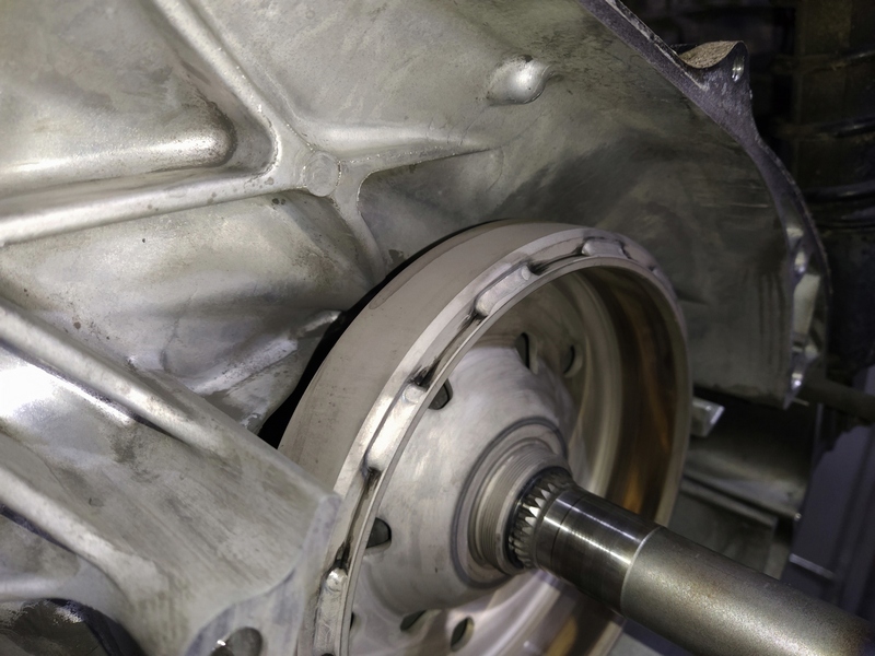

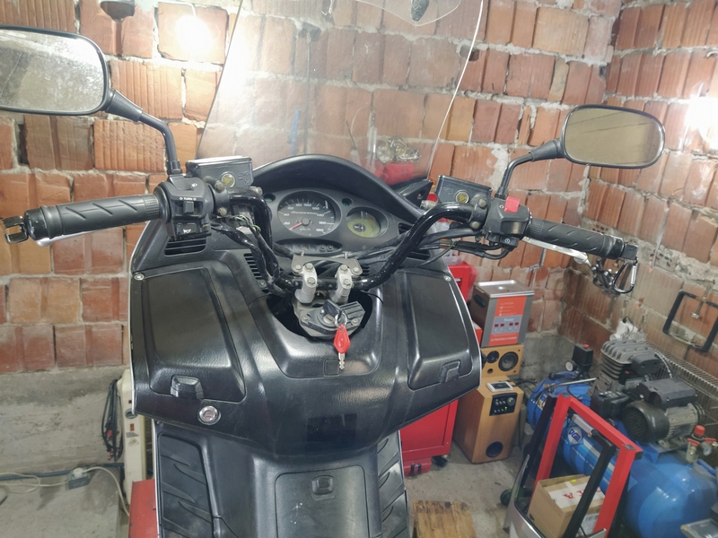

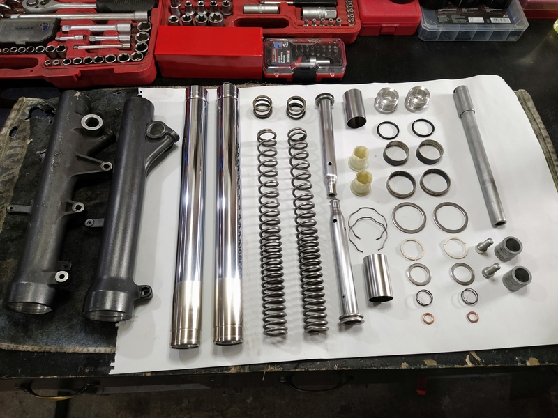

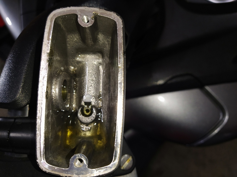

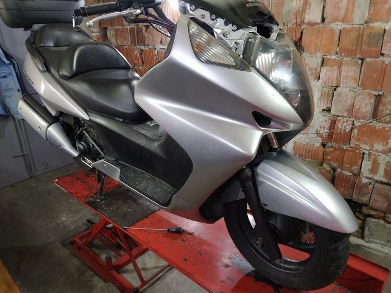

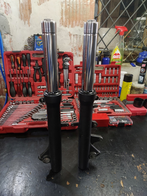

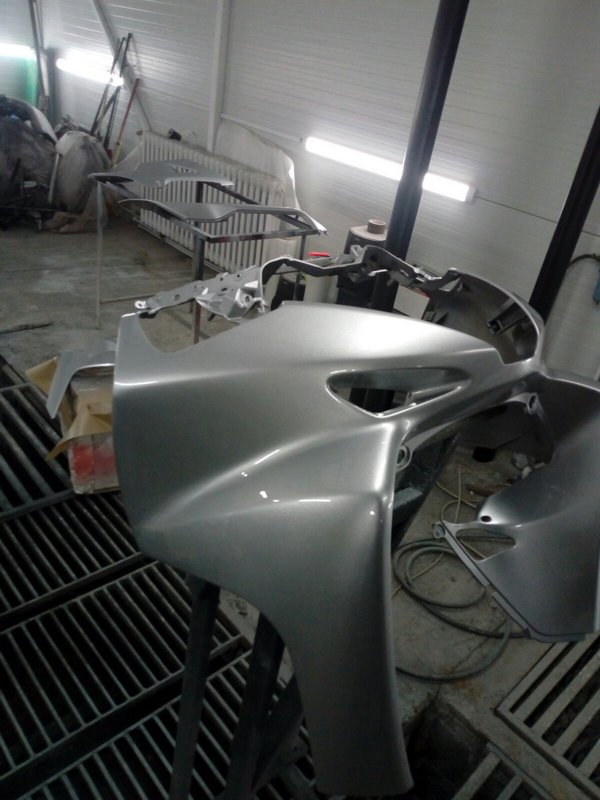

Satelis 17728 Napisano Mart 23, 2021 Integrisan, 9760 postova Lokacija: Beograd - M.M.Lug Motocikl: Peugeot Satelis250 ...... Honda NC750XD Prijavi odgovor kao problematičan @root012 makina gotova, probana, pali-radi-ide.... bice ovo jedna dobra makina kad se sve skocka. da krenemo nekim redom, plastika je staja izvitopereno jer nema srafova neko je proveravao svecke tom prilikom pa nije vratio tom prilikom predpostavljam da su pale na pod jer je masa elektrode iskrivljena ne verujem da je ovo neko namerno krivio da bi zazor smanjio... desi se da padne filter vazduha dobar, samo da se izduva oridjidji rebrasto crevo tek pocelo davati znak slabljenja na samom rubu sledece lezaj vrlo los kais odlican lamele dobre zvono ni traga pregrejanosti CVT kaze slece Motor je vozen na umerenom gasu, gotovo da nije video visoke obrtaje. Variator, rolnice, klizaci, kais, kvacilo, zvono.... sve je dobro, jedino lezaj u dekli ne valja. Po tom stanju pomislio sam da je prava km na tabli.... ali nije, neke druge stvari su me razuverile ali to sad i nije toliko bitno. sve je sredjeno spakovano nazad stigla bakterija ide na lagano formiranje dok proces traje bacam s ena tecnosti, jedan od pokazatelja je stanje ulja reduktora nemoz, biti ovoliko crno za 25K pride nema MOS2 aditiv pa da se pomisli da je do toga fabricki antifriz, prelivni sud bese skroz prazan oridjidji f. ulja sa gornje strane je sve ok, vakumi, crevca, dizne.... prasnjavo je dosta znaci da je bio van asfalta, jedan od razloga zasto je vozen na umerenom gasu drugi razlog km je u ukopanim diskovima sto li zazvrlja ne mi jasno al dobro pozadi je takodjer ukopan disk a sve to nemere moc na toj km proces gotov, ladnu se moze montage po boji kao nije lose.... medjutim ima smeca ciscenje, ispiranje integrala jos grdja, ovo ne vredi meriti (treci razlog km) malo mutna al se vidi sta je pisac hteo reci cetvrti razlog je u lani zamenjenim rucicama ma d ani ove ne izgledaju sjano Sve u svemu, bice ovo jedna dobra makina kad se u narednom periodu zamene oba diska sa sve plocicama. Neka za sad ovako dok se ne potrose sadasnje plocice. Zatim treba uraditi full servis prednje amortizacije jer je bas mekan napred, brzo propadne prednji kraj sto nije dobro. Zadnja guma kad se bude menjala, pre toga treba ispraviti felnu jer je primila dobar udarac, fino baca pa otud i vece tresenje kormana a i tegice od kolege N.F.S.-a bilo bi dobro tad staviti. Cica mica i gotova prica 9 Citat Podeli ovaj odgovor sa prijateljima Link to post Share on other sites More sharing options...

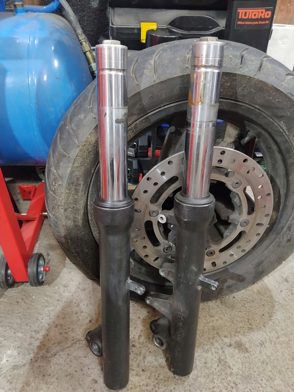

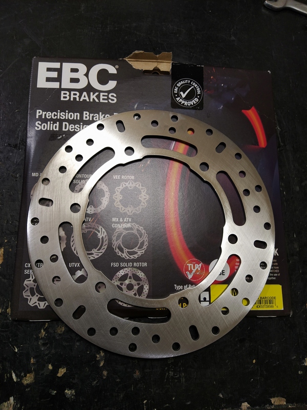

Satelis 17728 Napisano Mart 23, 2021 Integrisan, 9760 postova Lokacija: Beograd - M.M.Lug Motocikl: Peugeot Satelis250 ...... Honda NC750XD Prijavi odgovor kao problematičan Sada Aleksandrov, nekada Midjin nov set lezaja kormana stari je bio dobro nakucan po sredini nove lezajeve kao i disk dok se sve to krckalo, plastike su otisle na drugu ustran sklopljen predat ubrzo zatim desio se peh, porkliza zadnji tocak na blatu, mala brzina sitna ostecenja na desnoj strani, blatobran naprso pukla poluga kocnice na pola i servis treba uraditi jbg najgora kombinacija je peh nakon farbanja CVT je porveren upoznavanje sa makinom, tezina mopeda i mali gas je dovela do blagog kaljenja feroda smirglom se da popraviti situacija, vlasnik mora da vezba dosli i oni konacno na red ubica niklovane cevke pneumatski pistolj jedva je popustio stanje lose prva ruka sanirati sve novi spremni na sledecem otvaranju sve nove biksne moraju se staviti druga pesma, nema vise 7 Citat Podeli ovaj odgovor sa prijateljima Link to post Share on other sites More sharing options...
