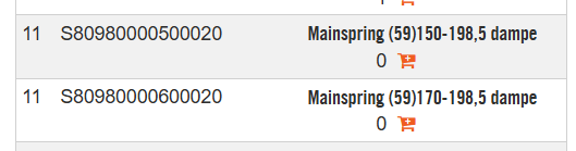

  14. U tom slučaju još lakše. Vađenje semi active suspension konektora ponekad prouzrokuje grešku a kao što znaš Ktm ima tu diag za ponovnu inicijalizaciju pa treba biti obazriv, zato sam spomenuo Popričaj prvo sa Andrejem kako da ti bolje radi suspenzija i onda akcija
  15. @galebgd pa naravno da ćeš da naručiš, znaš šta hoćeš koga ćeš da čekaš? Preporuka za Andreja, pogledaj Instagram dukati_dedinje, pozovi ga pre nego bilo šta kupiš i kaži mu šta hoćeš da postigneš, daće ti savet. Moguće da i on ima odgovorajucu oprugu. Ako ipak ideš na Ktm oprugu kaži mu i koji je amortizer da zna unapred sa obzirom da je amortizer elektronski
