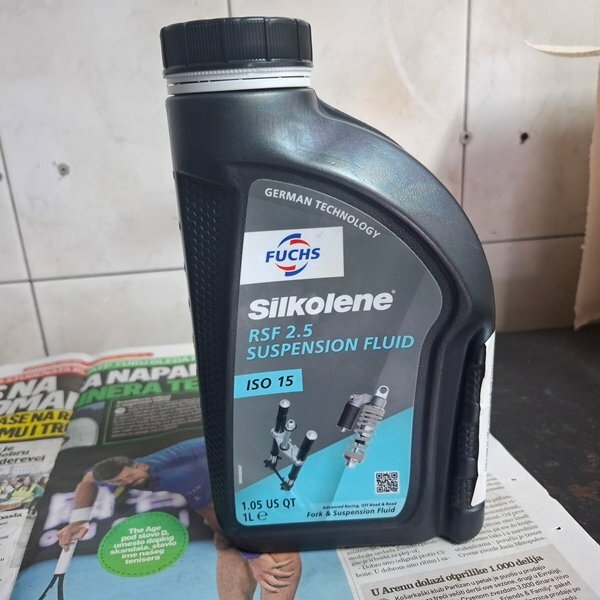

  11. Silkolene RSF 2.5 ili 5. Jel znaš koliko se sipa i koliki pritisak azota ide?
