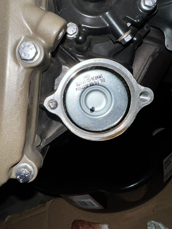

  2. Reč upozorenja, na teži način sam saznao da je ovo tipičan problem prilikom promene ulja. Koristio sam moment kljuc, po manualu i opet...
  3. Ako imaš od nekog u blizini da pozajmiš mali brener za plinsku bocu, zagrejati sastav pa politi vodom brzinski ohladitii i tako jedno tri puta za redom i mora da popusti. Posle prilikom sastavljanja obavezno upotrebiti bakarnu mast.
