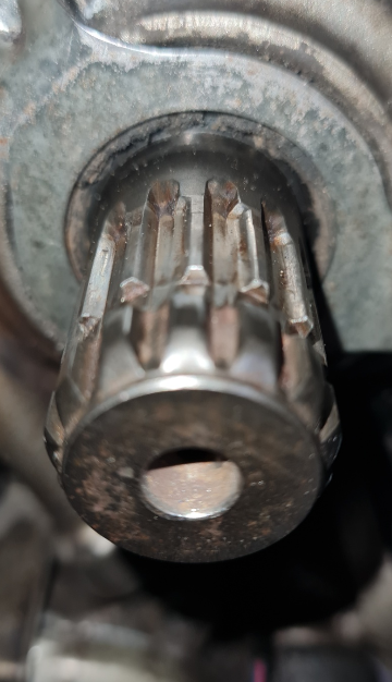

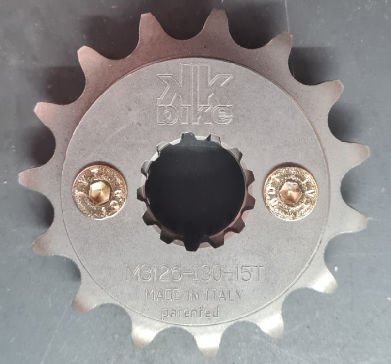

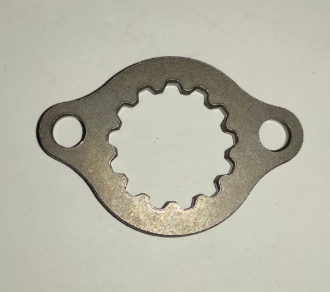

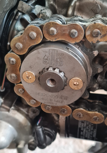

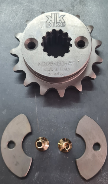

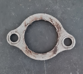

  9. Zdravo svima, ovo ce da bude mozda malo duzi post ali izneo bih sto vise detalja za one kojima mozda zatreba, a da se usput ne pravim mnogo pametan Rec je o Hondi Transalp 650 (2006.) koju zadnjih mesec dana dovodim u red, pre toliko sam je i kupio u sustini. Uglavnom sam nailazio na estetske probleme, ali razlog ove teme je osigurac lancanika koji je nacisto propao, i moja ideja da ga propisno sredim. Na sledecoj slici levo je moj osigurac, a desno kako je kada je nov. Ocigledno je da tu od osiguraca nema ni "o". Zbog toga sto je nacisto pojeden, moze da seta 5-6mm po osovini a na ovom videu se vidi koliko dok ga pomeram rukom: https://www.youtube.com/shorts/DwhmJImC-Os Ovde se vidi kako seta i zvecka dok mu se menja rpm: https://www.youtube.com/shorts/PddYJX0Xm0k Sto se tice lancanika, deluje novo, cak mu je i guma zdrava celim krugom. Medjutim, sitan detalj vezan za izlaznu osovinu, delimicno je pojedena, aksialno setanje do 0.2mm, ali superpinion bi trebao da je dodatno sacuva. Evo slike: Konacno, superpinion koga sam narucio ovde. U nastavku su njegove slike, i na kraju montaza. Nije bilo na silu, ali bilo je poteskoca da se to namesti kako treba. Problem je koliko duboko da se nasadi novi lancanik jer njegov osigurac mora da se poklopi tacno sa kanalom na osovini. I na kraju, video kako izgleda to u radu: https://www.youtube.com/shorts/sWLiQFaNOL8 Moj neki licni utisak je da se dosta manje cuje u radu, ako nista drugo, ovo sad me ne nervira . Deo je stigao iz Italije poprilicno brzo, mada to je i do UPS-a koji je jedina opcija za slanje. Deluje mi poprilicno kvalitetno, i na dosta mesta sam procitao da ovo moze da sacuva osovinu kada krene da propada. Vidjao sam i alternative gde ljudi zavare lancanik za osovinu . Mali dodatak, ovde pasuje konkretan deo: Honda Africa Twin XRV RD03 1988-1989 - 650 cc (XR650V) Honda Transalp XLV 1989-2012 - 600 cc (XL600V) Honda Transalp XLV 1989-2012 - 650 cc (XL650V) Honda Transalp XLV 2008-2012 - 700 cc (XL700V) Honda VT-C Shadow 1990-2007 - 600 cc Honda Bros 650 (NT650, Hawk GT) 1988-1991 - 650 cc

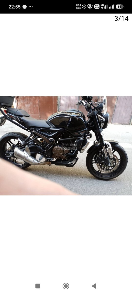

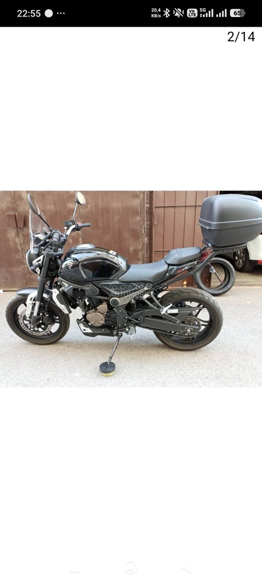

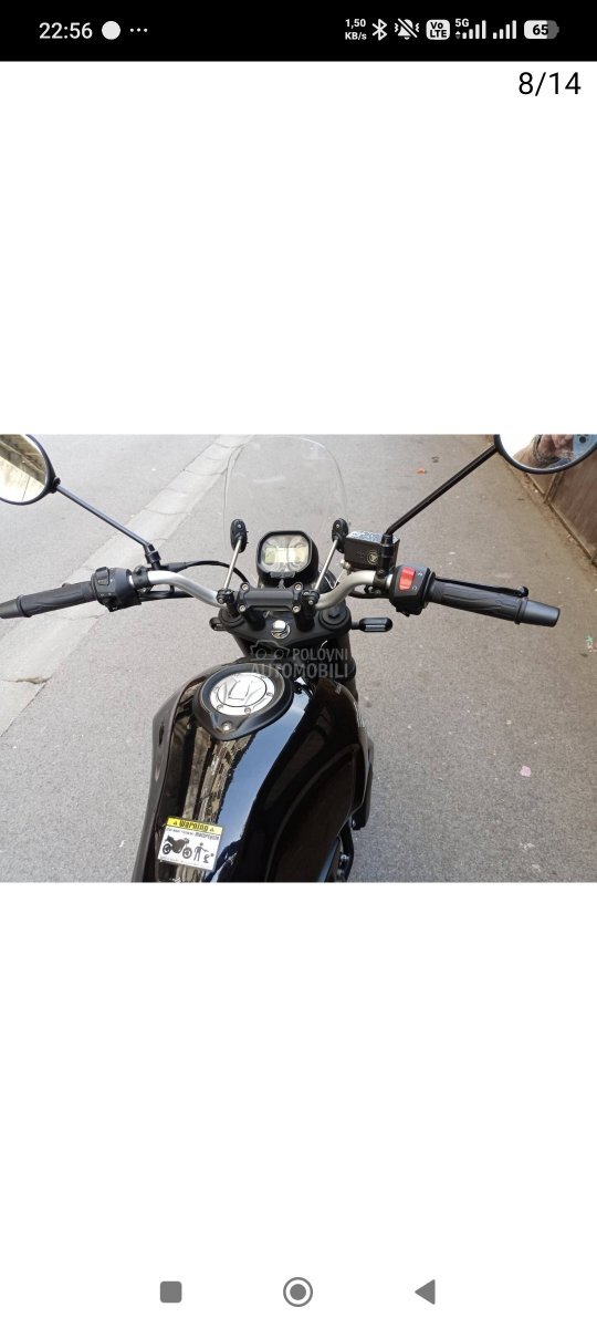

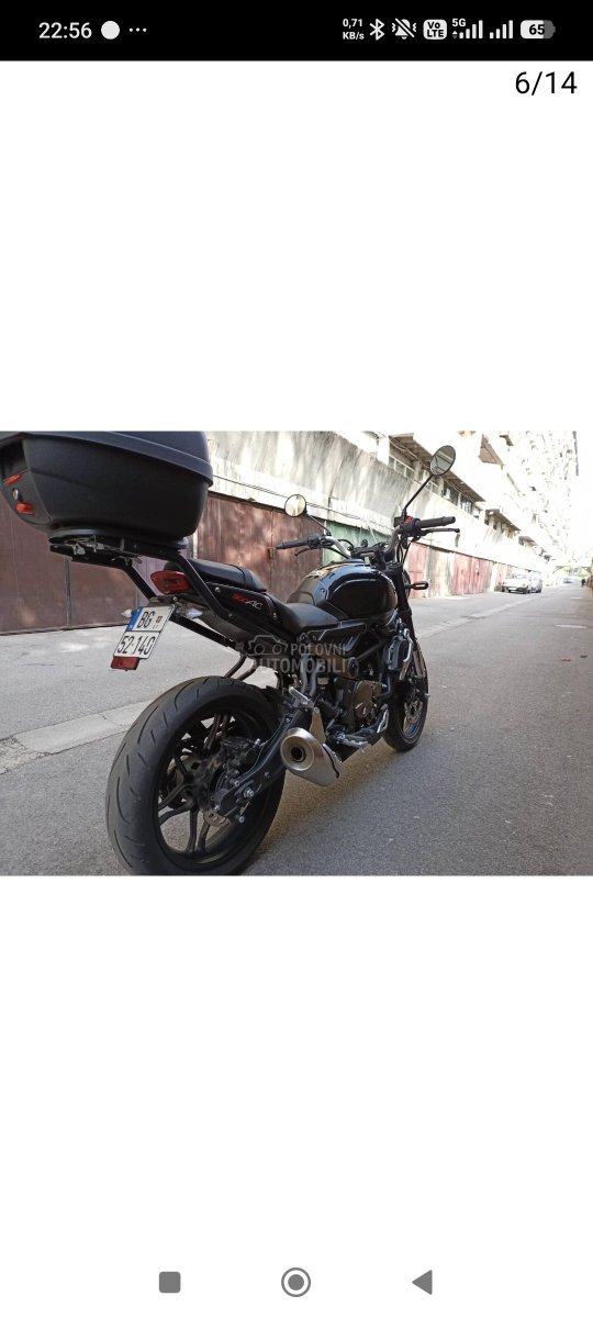

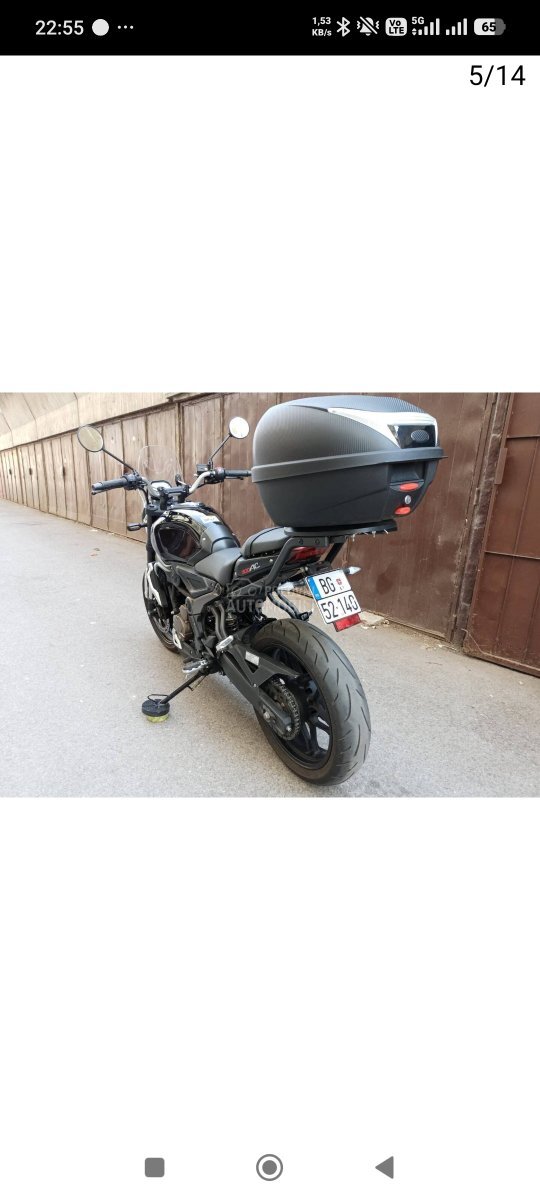

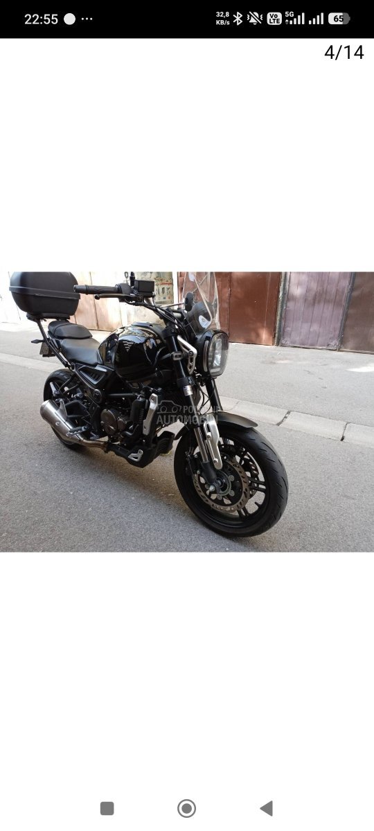

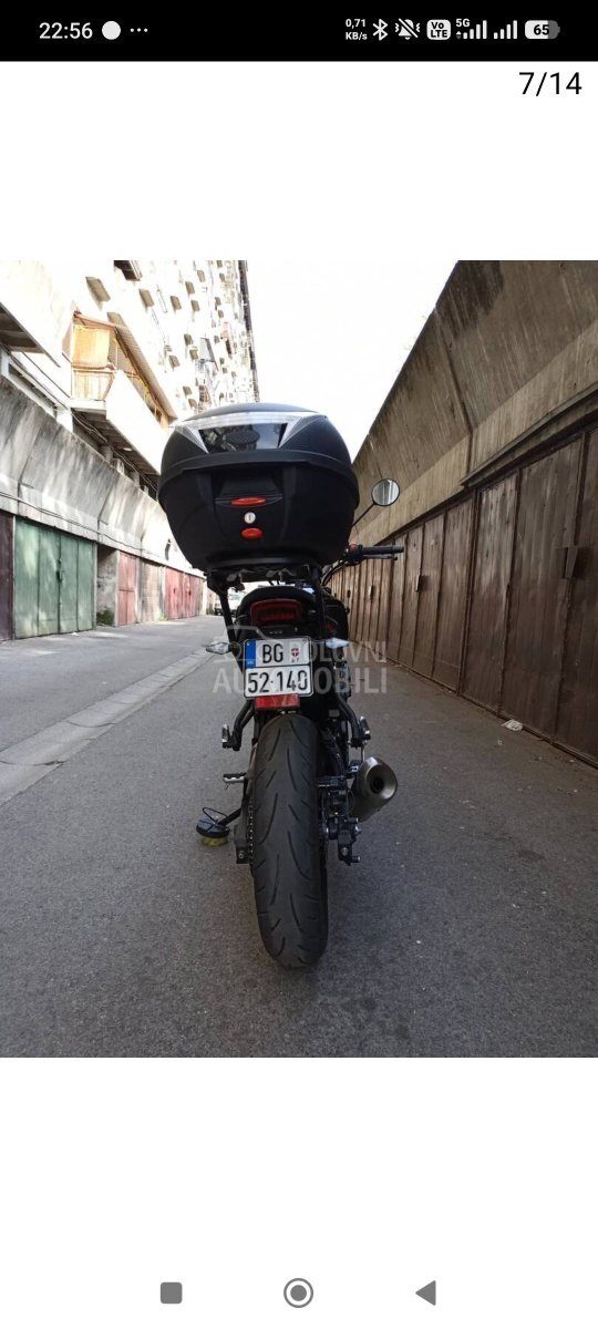

  10. Pozdrav, Nisam video temu za ovaj motor pa da pokrenem. Uzeo sam ga pre mesec dana kao prvi benzinski motor. Motor mu je 292 kubika, Loncin jednocilindraš 30 konja. Lagan, upravljiv, lep na oko (subjektivno naravno), koči odlično, ide bez problema 110 i troši oko 3 litre. Konkretno moj je 2023. godište prešao 6500km. Uz motor sam od čoveka kupio i nove Mitas gume. Vetar udara, ali to je i očekivano. Evo i malo sličica sa polovnih automobila, lepo ga je gospodin Boža uslikao za razliku od mene.
