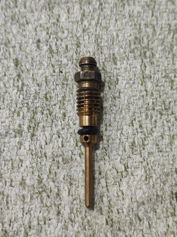

  9. Pokušaću tako, tečnim metalom... Ako postoji neka preporuka, rado bi je čuo...
  10. Pa najlakše je sisicu napuniti tečnim metalom i neće kapati rashladna tečnost.
  11. Kako naći takav šraf za laike nije jednostavno. Čni mi se da je jednostavnije iskoristiti postojeći... Teže pitanje mi je na koji način blndirati diznu? Neki kvaltetni lepkovi ili mehanički nešto uglaviti?
  12. Ovo sa zasecanjem navoja, do pola po dužini, nisam ja isfantazirao, već je to rešenje koje odavno postoji za ispuštanje vazduha na pumpama.

  16. O-ring gumica popusti dihtovanje te zbog toga krene curiti antifriz na nipli. Gumicu ne možeš kupiti kao ni niplu na kojoj stoji gumica, ne postoji kao rezervni deo što je baš baš bezobrazno od strane proizvođača. Isti te teraju da kupiš celo kućište da bi rešio problem, cena nije mala tj oko 8-9.000din košta. Ko hoće da bude sve po PS-u kupice kućište novo (polovno nikako, biće isto sranje pre il kasnije). Drugo rešenje (po meni prvo) je da se izbaci nipla i stavi sraf sa bakarnom podloskom, ne mora se ništa zasecati zarad odzracivanja sistema. Za male novce reši se problem...pa sad ko šta voli nek izvoli.

  20. Ako bi se blindirala ova rupica, možda bi stalo curenje antifriza?

  22. Umesto te sisice mogao bi da se stavi šraf sa alu ili bakarnom šajbnom i to bi dihtovalo. Za ispuštanje vazduha bi bilo potrebno navoj šrafa zarezati do pola tankim bonsekom ili Dremelom..
