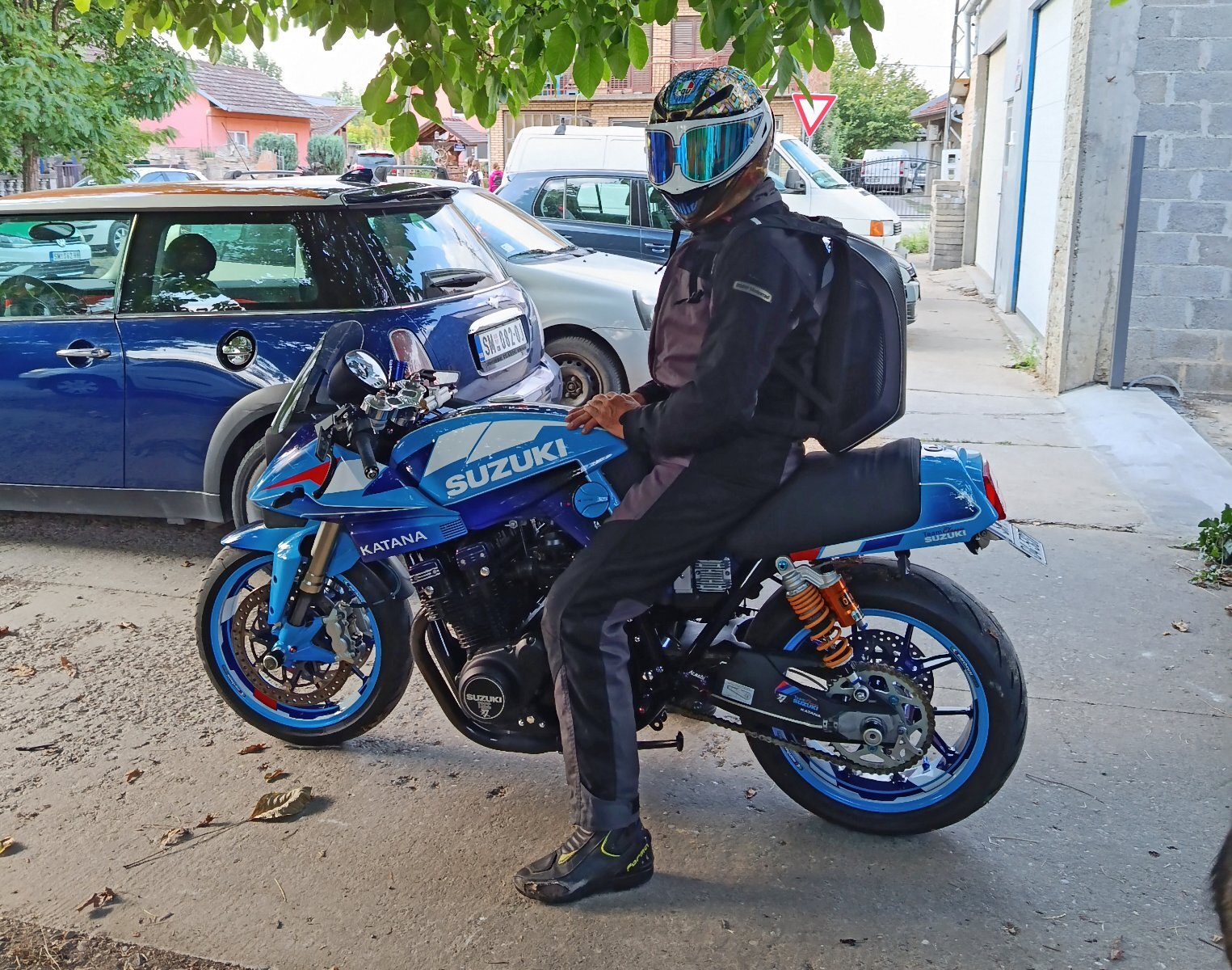

  12. Pa onda @RankoBg87 u punoj opremi.
