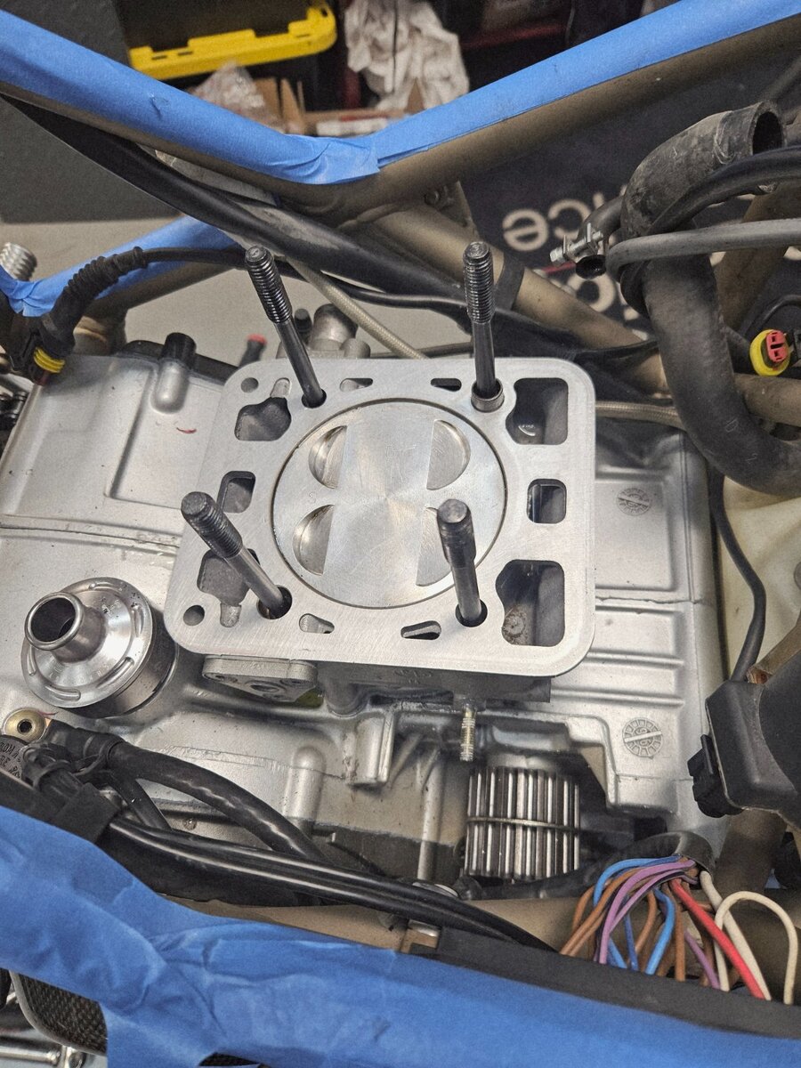

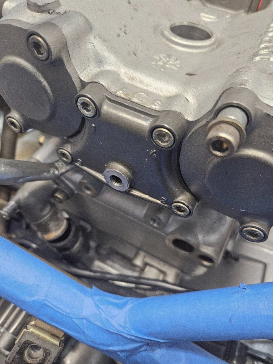

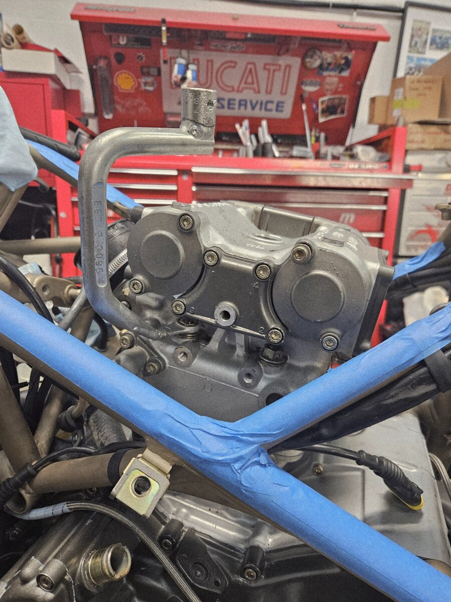

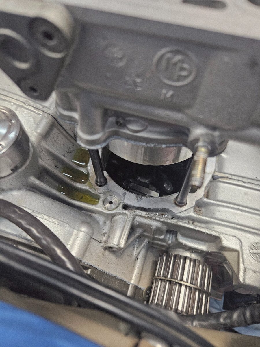

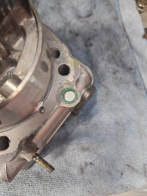

Колико сам био срећан како је лепо радио, али тој срећи је брзо дошао крај. Приметио сам да има зеленог уља испод мотора. Кад сам мало боље прегледао нашао сам да је у питању гумица која стоји у самој зптивки базе цилиндра и која заптива уљни канал док мотор ради. Данас са морам да скинем вертикалну главу и цилиндар. Ако се сећате да сам морао да се играм комбинацијом дебљина заптивки главе и базе цилиндра. Све сам лепо опрао, припремио, успит ми је осигурач за болцен упао у картер четири пута хахаха... Упалио мотор радио три минута и почео поново да балу уље, није много али се види зелено. Мени довољно да вратим мотор на дизалицу и да раставим све. Сва срећа па сам имао 916 гарнитуру на стању па сам је упоредио са овом што сам добио. 916 оригинална гарнитура више није у пропдаји, па сада можемо да купимо само гарнитуру које је за СТ4. Пошто је сада запривка на базу цилиндра 0.95мм и 1.0мм, та гумица која се пре користила за исту заптивку 0.4мм не може да заптива. Гледајући каталог резервних делова свих модела који имају овај агрегат нигде нема да је та гумица има различити каталошки број. Како сам провалио да је у питању та гумица, па друга ганитрура је имала ту гумицу лепо упакована која је скоро па дупло дебља. Мислим да је гумица сувише танка, али пошто је власник донео оригиналну гаранитуру на ком је писало СТ4 нисам правио проблем мислећи да је све како треба.... Већ је било скоро 17:30ч и поскидао сам ауспух, усисну грани и испустио антифриз, сутра ћу да скинем главу и цилиндар, да све лепо очистим и заменим ту гумицу. Направио сам грешку што нисам обратио пажњу на дебљину заптивке базе цилиндра. Моја грешка шта да се ради... сада знма за у будуће
