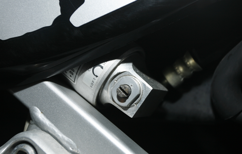

PARYS 1 Napisano Septembar 29, 2009 U prolazu, 58 postova Lokacija: Tu i tamo Prijavi odgovor kao problematičan Ne ma drame majstore - ako hoces mozes lako da promenis par delova i gotovo. Koliko i sta ti tacno treba? Pa treba mi da je malo viša, i da mogu da prilagodim suspenziju teretu... A ako 07 ima, kao što trenutni rezultat u glasovima za i protiv govori, onda je bar taj deo rešen. Što se tiče podizanja, kapiram da bi zamena onoga što je TA96 postavio bila ok rešenje... Bemliga, svi nešto spuštaju bajkove, a ja bi da dižem :D Koliko je tih "malo visa"? Druze - moras se odluciti sta bi hteo. U svakom slucaju na onoj slici sto sam ranje prikazivao menja se ona koska (deo broj na duzu ili kracu i onda se dize ili spusta (ako ti ves matica na amortizeru ne dozvoljava vise). Predlazem da sednes na moju jednog dana pa da vidis prvo da li hoces stvarno. Ima prednosti i mane o kojih mogu nesto da ti kazem. Sve u svemu na bih moju spustio za 3 cm. Mozda cu zimus raditi na tome. Citat Podeli ovaj odgovor sa prijateljima Link to post Share on other sites More sharing options...

Čeh 1009 Napisano Septembar 29, 2009 Drug član, 1542 postova Lokacija: Beograd Motocikl: XLV 1000 Prijavi odgovor kao problematičan Koliko je tih "malo visa"? Druze - moras se odluciti sta bi hteo. U svakom slucaju na onoj slici sto sam ranje prikazivao menja se ona koska (deo broj na duzu ili kracu i onda se dize ili spusta (ako ti ves matica na amortizeru ne dozvoljava vise). Kol'ko maximalno može (u granicama realnosti) ali da mogu da dohvatim zemlju Citat Podeli ovaj odgovor sa prijateljima Link to post Share on other sites More sharing options...
aca-pn 7259 Napisano Septembar 29, 2009 Enduraš, 6682 postova Lokacija: Paracin Motocikl: 450MT Prijavi odgovor kao problematičan A koja je poenta dizati Afriku ? Fabricka visina joj je sasvim dovoljna za offroad koji ona (i vi) mozete da podnesete. Ja sam moju spustio par cm i reeeetko mi se desava da zakacim negde plehom. Za neki zesci offroad afrika ionako nije, a za brzu vonju po makadamu i sumskim putevima visina joj je dovoljna. Citat Podeli ovaj odgovor sa prijateljima Link to post Share on other sites More sharing options...

TA96 301 Napisano Septembar 29, 2009 Drug član, 1423 postova Lokacija: Bliski Istok-Pančevo Motocikl: Honda CRF300L Prijavi odgovor kao problematičan Evo covek kaze da njegova RD07 nije imala regulator hard-soft pa ubacio adapter i stavio regulator od RD04. Stavio je i oprugu od RD04 koja je 6mm kraca od originalne RD07 ali je zato tvrdja i motor mu je manje propadao. http://www.qsl.net/iz7ath/moto/ammortizzatore/pag10.htm Citat Podeli ovaj odgovor sa prijateljima Link to post Share on other sites More sharing options...
lalajko 2064 Napisano Septembar 29, 2009 Teoreticar ..., 12120 postova Lokacija: Lazarevac Motocikl: BMW R1200GS Adv Prijavi odgovor kao problematičan Ako neko misli Afrikom na Kablar - nek se ne vara - to mozemo samo mi Kepo, Raca (na TA) i ja. Ali sve ostalo za Afriku je dostupno sa fabrickom visinom bez problema. Mislis zbog visine motora? Peo sam se i ja nedavno gore... Citat Podeli ovaj odgovor sa prijateljima Link to post Share on other sites More sharing options...
TA96 301 Napisano Septembar 29, 2009 Drug član, 1423 postova Lokacija: Bliski Istok-Pančevo Motocikl: Honda CRF300L Prijavi odgovor kao problematičan Mislim da AT ima slicno kacenje amortizera kao TA tako da je dovoljno uraditi kod strugara ovako nesto p.s. Kod TA kada se produzi za 13mm nosac amortizera dobije se nekih 40mm na tocku. To... Dalje, čitajući po netu, mislim da sam naišao na podatak da RD07 nema onaj "ventil" za podešavanje amortizera (ne opruge, već gasnog cilindra) - tačno li je to? Dobio sam iz italije nacrte kako se produzava prednja vila na TA za 40mm verovatno da isti princip moze da se primeni i na AT Citat Podeli ovaj odgovor sa prijateljima Link to post Share on other sites More sharing options...
Zemunac 3 Napisano Septembar 29, 2009 Zainteresovan, 726 postova Lokacija: Zemun Prijavi odgovor kao problematičan Lalajko hvala , pogotovo na ono 'pažljivo pročitaj'....normalno i iskopirao! Mojoj 03 je 'rađeno' sedište, tako da je izgubila par santima ali dobila na udobnosti. Želeo bih da je podignem za par santima jer punim stopalom se oslanjam a mogu još da savijem noge sa visinom od 188cm. Zna li neko na koji smešan način je došlo do toga da u mojoj saobračajnoj stoji da je masa praznog vozila 290kg. Neko je već napisao u jednoj temi da je merio na vagi i da je njegova zaista teška oko 240-260kg! Citat Podeli ovaj odgovor sa prijateljima Link to post Share on other sites More sharing options...
vld 21 Napisano Septembar 29, 2009 Svrati ponekad, 211 postova Lokacija: Beograd Motocikl: ETV1000 Capo di tutti capi Prijavi odgovor kao problematičan Moja je '95 i ima podesavanje zadnjeg amortizera. Citat Podeli ovaj odgovor sa prijateljima Link to post Share on other sites More sharing options...
