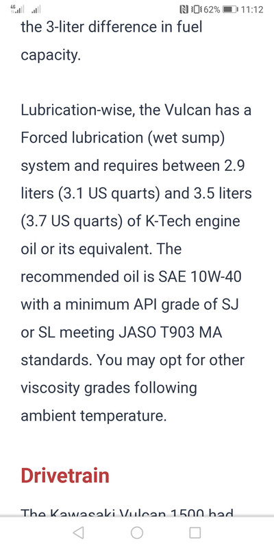

BokyBoy 23829 Napisano Februar 4, 2023 (promenjeno) Vozim motor, nisam BAJKER, 2911 postova Lokacija: BGD-ŽKV Motocikl: Kawasaki Ninja ZX14R Performance Sport Prijavi odgovor kao problematičan pre 17 minuta, Hertzeg je napisao: Ipak bih se odlučio za 10w40 pošto fabrika tako kaže, možda ima razloga za to. Planiram na sezonu neke duže ture pa će se tu i pokazati. Biće toliko novaca da se na sezonu uradi još jedan servis ako 10w40 ne zadovoljava. Javi se za piće, može šta god Evo piše u zadnjoj rečenici, jeste preporuka 10/40 al mogu varijacije zbog klimatskih uslova, jeste on vodenjak ali mislim da smo mi vise u umereno kontinentalnom klimatskom opsegu, al svakako probaj oba pa uporedi. Ja lično sipam 10/50 iako je fabrika preporučila 10/40, jes da je druga vrsta motora skroz al nekako znam da mu je lakše u gradu na +40C, a i vozim cele godine ako dozvoli vreme pa zato. Pozdrav Promenio Februar 4, 2023 član BokyBoy 1 Citat Podeli ovaj odgovor sa prijateljima Link to post Share on other sites More sharing options...

Hertzeg 784 Napisano Februar 4, 2023 Zainteresovan, 159 postova Lokacija: Zrenjanin Motocikl: Kawasaki vulcan 1500 Prijavi odgovor kao problematičan Pre 2 sati, BokyBoy je napisao: Evo piše u zadnjoj rečenici, jeste preporuka 10/40 al mogu varijacije zbog klimatskih uslova, jeste on vodenjak ali mislim da smo mi vise u umereno kontinentalnom klimatskom opsegu, al svakako probaj oba pa uporedi. Ja lično sipam 10/50 iako je fabrika preporučila 10/40, jes da je druga vrsta motora skroz al nekako znam da mu je lakše u gradu na +40C, a i vozim cele godine ako dozvoli vreme pa zato. Pozdrav Pa moraću tako, probaću obe gradacije, drugačije neću znati koja mu bolje paše. Probaću i onaj Shell što si mi preporučio. Hvala kolega. Citat Podeli ovaj odgovor sa prijateljima Link to post Share on other sites More sharing options...
