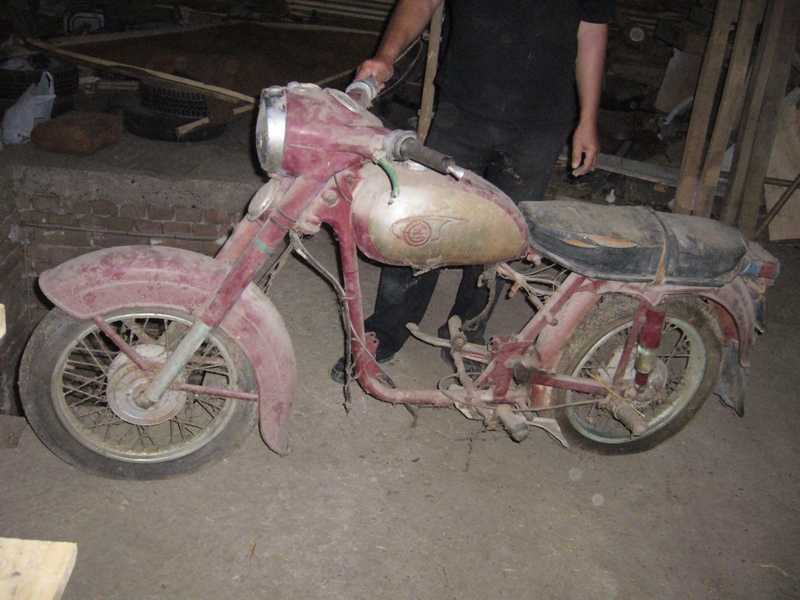

Aman 7 Napisano Avgust 11, 2010 U prolazu, 58 postova Prijavi odgovor kao problematičan Hvala svima mada ima tu jod dosta toga da se uradi! Karbi nek je sa srecom,mada razmisli o svemu koliko vidim dosta su rabovane,oba primerka,izgledaju ko da su kisle 20-tak godina,to je uvek macka u dzaku,ja bih ti savetovao da mu ponudis 100 evra!!! Citat Podeli ovaj odgovor sa prijateljima Link to post Share on other sites More sharing options...

karbi 225 Napisano Avgust 11, 2010 Svrati ponekad, 415 postova Lokacija: sokobanja Motocikl: Honda cbx 750f, Jawa 350/361, Jawa 250/559, Prijavi odgovor kao problematičan znam Cojane. tacnije nisu paljene 30god. ja sam mu ponudio 100e ali se cica premislja.veceras cu videti jednu kojoj menjac nije ok, pa sam mislio da od tri kompletiram dve. imace tu dosta posla ali nezurim ja nigde. samo da ih doteram do moje garaze, onada cemo lako... cujemo se veceras. Citat Podeli ovaj odgovor sa prijateljima Link to post Share on other sites More sharing options...

karbi 225 Napisano Avgust 11, 2010 Svrati ponekad, 415 postova Lokacija: sokobanja Motocikl: Honda cbx 750f, Jawa 350/361, Jawa 250/559, Prijavi odgovor kao problematičan kupljeno za 80e. veceras sam pazario jawu 175 mod.460 iz 1967.god.sasija je kompletna ali na motoru ima da se radi. Citat Podeli ovaj odgovor sa prijateljima Link to post Share on other sites More sharing options...

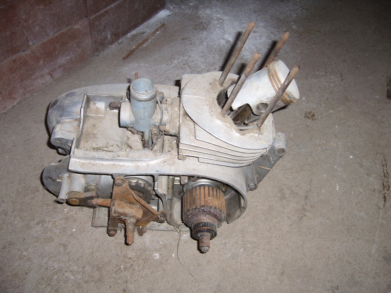

karbi 225 Napisano Avgust 12, 2010 Svrati ponekad, 415 postova Lokacija: sokobanja Motocikl: Honda cbx 750f, Jawa 350/361, Jawa 250/559, Prijavi odgovor kao problematičan ima sve uredne papire. agrerat je kompletan, ima novi klip bice potrebno hilznovanje zamena karika i lagera... Citat Podeli ovaj odgovor sa prijateljima Link to post Share on other sites More sharing options...
karbi 225 Napisano Avgust 12, 2010 Svrati ponekad, 415 postova Lokacija: sokobanja Motocikl: Honda cbx 750f, Jawa 350/361, Jawa 250/559, Prijavi odgovor kao problematičan Agregat mu je u stealth fazonu Nema svrhe kupovati ovo bez papira... ....neko nekad otvorio mašinu da nešto popravi i tako ostalo do danas ? bas tako. vlasnik kaze da je otbao osigurac sa klipa, i da je zato rasturena Citat Podeli ovaj odgovor sa prijateljima Link to post Share on other sites More sharing options...
karbi 225 Napisano Avgust 12, 2010 Svrati ponekad, 415 postova Lokacija: sokobanja Motocikl: Honda cbx 750f, Jawa 350/361, Jawa 250/559, Prijavi odgovor kao problematičan evo agregata. drug koji je posao samnom kaze da ima sve delove Citat Podeli ovaj odgovor sa prijateljima Link to post Share on other sites More sharing options...
Aman 7 Napisano Avgust 12, 2010 U prolazu, 58 postova Prijavi odgovor kao problematičan kupljeno za 80e. veceras sam pazario jawu 175 mod.460 iz 1967.god.sasija je kompletna ali na motoru ima da se radi. Neka je sa srecom i da je brzo sredis!!! Citat Podeli ovaj odgovor sa prijateljima Link to post Share on other sites More sharing options...
