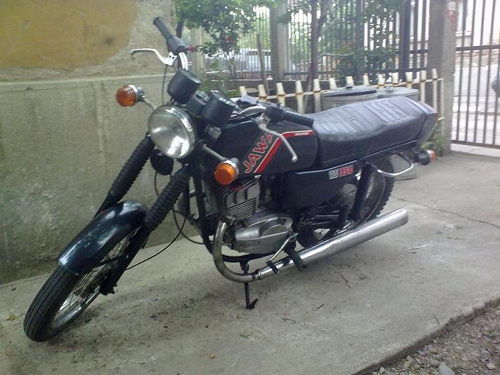

sicko87 18 Napisano Maj 23, 2010 U prolazu, 74 postova Prijavi odgovor kao problematičan Dragi clanovi ovog veoma korisnog foruma,koristim priliku da se zahvalim svima koji su mi pomogli da iz jedne kofe pune delova sastavim motorcikl... Narocito hvala Aci iz Novog Sada (mislim da mu je nick Alex) koji mi je detaljno objasnio kako da nastelujem paljenje i motor radi perfektno. Postavio sam i sliku. P.S.Imam samo jedan manji problem pa ako iko zna molio bih da mi odgovori: - alternator puni odlicno ali imam utisak da kad dodam gas da se struja na sijalicama pojacava(izgorele su mi dve sijalice),sta bi to moglo biti? Sijalica koja pokazuje punjenje radi odlicno (svetli kad se da kontakt a ugasi se kad upalim motor) a i proveravao sam tako sto sam skinuo klemu dok motor radi,znaci alternator puni ali imam utisak da "prepunjuje". Hvala svima unapred. Citat Podeli ovaj odgovor sa prijateljima Link to post Share on other sites More sharing options...
lord_oblivion 1417 Napisano Maj 23, 2010 Ne silazi, 6324 postova Lokacija: Meljak Motocikl: KLX250S efi klot, GV 2.0 ADV edition Prijavi odgovor kao problematičan Lutkica Jawa, prava lepotica ! Sredi regler i uzivaj u voznji Citat Podeli ovaj odgovor sa prijateljima Link to post Share on other sites More sharing options...
sicko87 18 Napisano Maj 23, 2010 U prolazu, 74 postova Prijavi odgovor kao problematičan Hvala...mada niko ne moze da stekne utisak o tome koliko je u stvari taj motor sredjen osim onog ko ga je video pre sredjivanja Sve sto se okrece i pomera u masini sam mu zamenio,kosta me "kao petra kajgana" ali vazno da sam ga sredio.Pozdrav. Citat Podeli ovaj odgovor sa prijateljima Link to post Share on other sites More sharing options...
