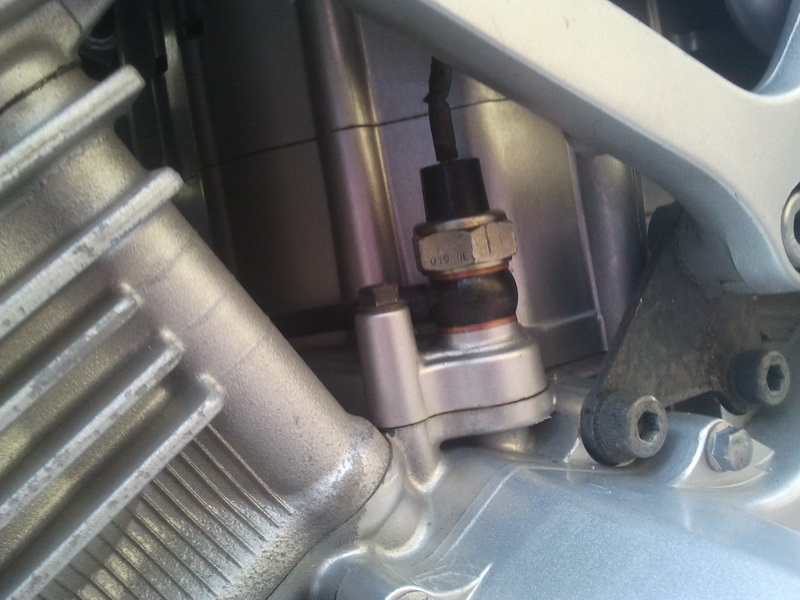

pundravac 6 Napisano Decembar 26, 2012 U prolazu, 12 postova Prijavi odgovor kao problematičan Pozdrav svima! Tako Dobar Motor, a nema uljni davac.... Nabasao sam na nekim forumima kako napravuti ovu modifikaciju, medjutim najveci problem mi je bio naci odgovarajuci davac. Na kraju sam dosaso do toga da bi najbolje odgovarao davac sa Citroena GS, najlaksi je za doradu i vrednost pritiska sasvim odgovara. Trebalo je samo malo struganja i savrseno odgovara. Mogao bi da se ugradi i neki drugi davac (sa 0.5-0.06 bar) ali bi trebao da se napravi adapter za njega, mada mi se cini da bi to bilo nezgrapnije. Uz to vam naravno treba malo zice, jedna sijalica (led dioda po zelji), malo petljanja oko struje i naravno volje. Uplodujem ovde crtez gde se sve lepo vidi, dimenzije na koje se treba doraditi Citroenov davac ili kako napraviti adapter. Nadam se da ce ovo nekome biti od koristi! Sve najbolje! A evo kako to i izgleda na motoru. Tdm8501997oilpressure.zip 4 Citat Podeli ovaj odgovor sa prijateljima Link to post Share on other sites More sharing options...

Mr. No 612 Napisano Decembar 26, 2012 XXX, 492 postova Lokacija: Beograd Motocikl: BMW R1200 GS Prijavi odgovor kao problematičan Sta si ti u stvari doradio na tom termodavacu za GS? Da li je navoj isti ili si morao da nosis kod metalostrugara da nareze drugi? Pitam zato sto su u prilogu skice za adapter (koji sam ja i planirao da radim). Citat Podeli ovaj odgovor sa prijateljima Link to post Share on other sites More sharing options...

pundravac 6 Napisano Decembar 27, 2012 U prolazu, 12 postova Prijavi odgovor kao problematičan Pozdrav svima! Za Mr.No.-a: Termo davac sam trazio po prodavnicama auto delova ovde kod nas, ali sam ga na kraju dobio iz madjarske. Ako ga ne nadjes mogu da narucim i za tebe jedan. Treba ga ostrugati na dimenzije kao na crtezu, nista strasno. Sto se tice komplikovanosti, ne vidim sta je komplikovano izvrtiti jedan saraf i uvrnuti drugi? Bar se nista ne sece. A sta je bolje to nebih znao. Ovako funkcionise odlicno. Citat Podeli ovaj odgovor sa prijateljima Link to post Share on other sites More sharing options...
Mr. No 612 Napisano Decembar 27, 2012 XXX, 492 postova Lokacija: Beograd Motocikl: BMW R1200 GS Prijavi odgovor kao problematičan Pozdrav svima! Za Mr.No.-a: Termo davac sam trazio po prodavnicama auto delova ovde kod nas, ali sam ga na kraju dobio iz madjarske. Ako ga ne nadjes mogu da narucim i za tebe jedan. Treba ga ostrugati na dimenzije kao na crtezu, nista strasno. Potrazicu davac u radnjama koje drze delove za Citroen. Ako ne nadjem, kontaktiram te za porucivanje iz Madjarske Da li je navoj na koji treba da se prereze davac M10 x 1.25 kao na crtezu za adapter koji si postavio? Citat Podeli ovaj odgovor sa prijateljima Link to post Share on other sites More sharing options...
pundravac 6 Napisano Decembar 27, 2012 U prolazu, 12 postova Prijavi odgovor kao problematičan Ok, ako ne nadjes, javi mi! Da, navoj je rezan kao sto je na crtezu. Pozdrav Citat Podeli ovaj odgovor sa prijateljima Link to post Share on other sites More sharing options...

Mr. No 612 Napisano Decembar 28, 2012 XXX, 492 postova Lokacija: Beograd Motocikl: BMW R1200 GS Prijavi odgovor kao problematičan Nasao davac pritiska od Citroen GS-a. Sa 2 bakarne podloske sam platio 500 din. Nosim danas kod metalostrugara na obradu pa stavljam na motor Ukoliko jos neko planira da radi ovako nesto, evo par linkova koji objasnjavaju detaljno kako moze da se uradi ova dorada: http://www.tdmitalia.net/tecnica/files/Oil%20Pressure%20Switch%20TDM.pdf http://www.jbx9.allalla.com/index.php?page=OPSW http://www.carpe-tdm.net/ipb/index.php?showtopic=17013&hl=oil+presure+switch Citat Podeli ovaj odgovor sa prijateljima Link to post Share on other sites More sharing options...

Mr. No 612 Napisano Decembar 29, 2012 XXX, 492 postova Lokacija: Beograd Motocikl: BMW R1200 GS Prijavi odgovor kao problematičan Montirao davac i sve radi perfektno Citat Podeli ovaj odgovor sa prijateljima Link to post Share on other sites More sharing options...
