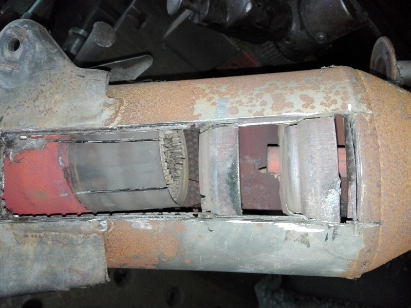

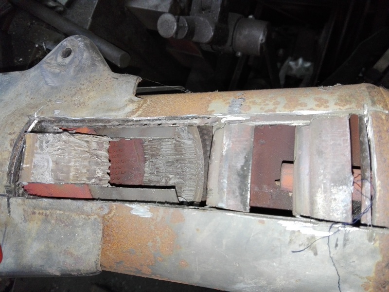

RadicM 1077 Napisano Novembar 25, 2012 Hard Enduro, 1532 postova Lokacija: Beograd Motocikl: Honda Africa Twin 750 '01, Honda Dominator 650 '01 bili nekad Suzuki TS 125 R i Tomos ATX 01' Prijavi odgovor kao problematičan Kao i svaki vlasnik 2T masine vremenom je dosao na red i asupuh da se cisti. Iz ranijeg iskustva na tomosu sam probavao ciscenje brenerom, benzinom (muckanje) ali sve te metode su bile bezuspesne. Tako da sam odlucio na radikalnu metodu ili te rostiljanje auspuha Potrebno: -Zaprljan auspuh -Rostilj ili loziste koje moze da stane auspuh -Zica 2mm koja se isavija kao odzacarska cetka ili odzacasrska cetka -Sprej otpran na toplotu -Dosta volje i vremena Obrada: -U predhodno nalozenu vatru ubaciti auspuh prekriti zarom i ostaviti dok se ne usija do crvenila, kad se usija nek se pece nekih pola sata -Izvaditi auspuh i ostaviti ga da se ohladi -Uzeti predhodno inprovizovanu ozacarsku cetki i dzarati na obe rupe dok ne ispadne sva garez (nakon paljenja garez ce sagoreti i lakse ce spadati sa zidova auspuha) -Prefarbati auspuh ako je farba otpala Napomena: -Ako imate neke hromirane delove ili zastite za auspuh bilo bi pozeljno da ih poskidate jel hrom bas nevoli vatru Kod mene je bilo 2mm garezi u auspuhu i to one skorele posle 18 godina staza. Nakon primenjenog procesa videli su se fabricki varovi kao da je juce iz fabrije izaso. Nakon dve godine i 7000km koriscenja na auspuhu jos uvek nema primetnih naslaga. P.S. Ne zamerite na manjku slika ciscenje je radjeno 2010 1 Citat Podeli ovaj odgovor sa prijateljima Link to post Share on other sites More sharing options...

koya 0 Napisano Novembar 26, 2012 U prolazu, 10 postova Lokacija: Šid Motocikl: suzuki ts 125 erz ('83) Prijavi odgovor kao problematičan Pozdrav svima. Nisam neki poznavalac cele tematike, ali po uputstvima odavde čistio sam svoj sa TSa. ...I može... ali... Sa onakvim malim brenerom nisam uspeo postići kritičnu temperaturu za samosagorevanje, pa sam otišao kod kolege na acetilen. E to je druga priča. nakon minut dva pušten samo kiseonik i počinje spetkakl. Počne da puši kao iz ćire, a zvuk postane neverovatan. Ja sam se pomalo uplašio. Vidi se kako polako sagoreva od početka do kraja. onda lagano kuckanje i to je to. dobio sam onaj, plehani zvuk, čini se da bolje diše. Nisam ga nešto forsirao, tako da ne znam koliko je, i da li je dobio na performansama. Još nešto. Kažu, ali nisam probao, da može i sa malim brenerom ali se nalije malo ulja koje se, jel, zapali, i kako postiže dosta visoku temperaturu, pa pospešuje ceo proces. Na ovom snimku se nešto jako brzo sve zapalilo, pa verujuem da je upravo to slučaj. Citat Podeli ovaj odgovor sa prijateljima Link to post Share on other sites More sharing options...
