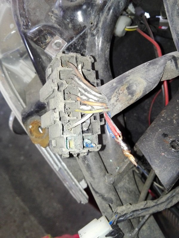

Да дигнемо мало тему из мртвих (или покушамо).
Имам чудан проблем на Nexus 500.
Инструмент табла (не)ради.
Од свега ради само осметљење табле кад дам контакт, и блица лампица за имобилајзер кад нема контакта.
Остало ништа не ради, ни казаљке, ни екран који показује све остало.
Такође не ради ни сирена ни мигавци (ако то има било какве везе са таблом).
Шта би овде могло бити проблем и одакле да кренем? Да ли да набављам другу таблу или да почнем са нечим другим прво? Не бих да узимам другу таблу и видим исту ситуацију, а например је неко одавде знао да су велике шансе да се то и деси?

Osigurač bude ispravan, iza njega čuči problem.
Oksidiraju žice kod spoja sa papučicom i eto problema.....skini, izvrni, proveri.
Imam tablu za Nexusa ako treba.

Pre 18 sati, Gastrorider je napisao:
Mogao  bi biti osigurač
To сам прво проверио :(
Pre 17 sati, Satelis je napisao:
Ово је била сламка за коју сам се надао, скинуо, очистио добро и залио контакт спрејем, и даље исто - сија само позадинско осветљење, остало ништа. Ако то све узмемо у обзир јел сад све већа вероватноћа да је табла?
Јел треба још нешто да гледам?
