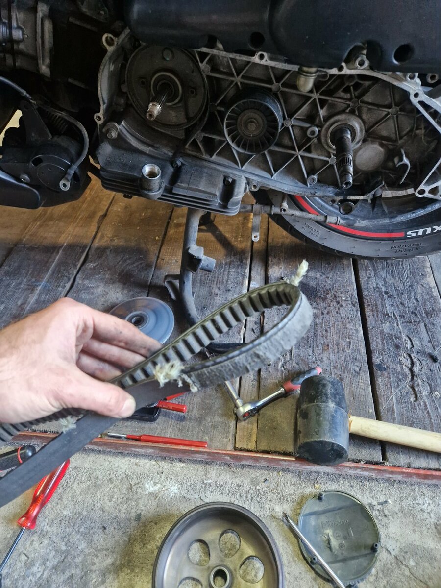

Dekii46 45 Napisano April 28, 2025 U prolazu, 49 postova Lokacija: Beograd Motocikl: Gilera nexus 300 Prijavi odgovor kao problematičan Inace uspeo sam konacno da skinem poklopac cvt-a, zapekao bio na osovini menjaca, ali uz malo gumenog cekica i dosta strpljena uspeo sam da skinem, i to u poslednjem trenutku kao sto mozete videti. Da li neko zna koje rolnice idu, na internetu postoje razliciti podaci, a u servisnoj nisam nasao nigde taj podatak ? Citat Podeli ovaj odgovor sa prijateljima Link to post Share on other sites More sharing options...
Betta 201 Napisano April 28, 2025 Svrati ponekad, 312 postova Lokacija: Zrenjanin Motocikl: Suzuki Burgman 400 K1 Prijavi odgovor kao problematičan Piše u manual da idu od 13.3 grama, ali proveri, premeri svoje, lakše će ti dati bolje ubrzanje, a teže bolju krajnju brzinu, možeš malo da se igraš ali fabrika je najbolja. 1 1 Citat Podeli ovaj odgovor sa prijateljima Link to post Share on other sites More sharing options...
