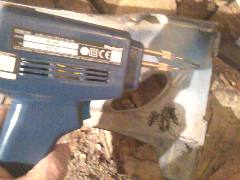

slobsi 0 Napisano Februar 7, 2013 U prolazu, 10 postova Lokacija: Pozega Motocikl: Burgman 400 Prijavi odgovor kao problematičan Sinos sam vario nalomljene plastike i uz pomoc spajalice i lemilice postigao odlican rezultat....A evo i saobracajne Citat Podeli ovaj odgovor sa prijateljima Link to post Share on other sites More sharing options...
markulja 386 Napisano Februar 8, 2013 Enduro, 569 postova Lokacija: Šabac Motocikl: Husaberg TE250 2013 Prijavi odgovor kao problematičan Pozdrav slobsi Da krenem redom Debljina kaisa je ok, donja granica za njega je 20.85 milimetara. Sirina novog fabrickog je 21.85mm. Ali razni aftermarket proizvodjaci imaju i razlicite sirine kaiseva (ne znam zasto uopste odstupaju od standardne???) pa ima sirina od 22, 22.7, 23mm. Jedino je, od kaiseva kod nas dostupnih, malossi priblizan sa sirinom od 21.8mm. Sirina je ok, ali zbog te pukotine (a po slici mi se cini da imas i sitnih pukotina i izmedju ostalih zuba) obavezno menjaj kais! Mozda jeste malo vece investiranje, ali ne zelis ni najmanje da ti pukne kais u voznji... Rolnice, sudeci po slikama, su ti OBAVEZNO za zamenu. Treba da budu idealno okrugle, bez zaravnatih delova. Menjaj ih sve u kompletu. Ta cena od 1200 i neki dinar je verovatno za komad, nema sanse da je za komplet. A ako je za komplet onda je verovatno neka domaca proizvodnja Malossi su ti oko 30e komplet. Gurtne lepi od 3mm, i trazi da ti stavi meksi materijal (ako uopste imas izbora ). Kakvo ti je zvono kvacila? Za varenje plastika bolje koristi ovakvu lemilicu: LINK Ne moras naravno ovu od 100e , ali bolje su te od ove pistolj varijante. Ja za tu svrhu koristim neku Womax sa sirokim vrhom, ne secam se koliko sam je platio ali znam da nije bila nesto skupa. Mnogo se bolje i lakse vari sa njima. I jos jedna mala sugestija Umesto spajalica koristi tanku metalnu mrezu. 1 Citat Podeli ovaj odgovor sa prijateljima Link to post Share on other sites More sharing options...
