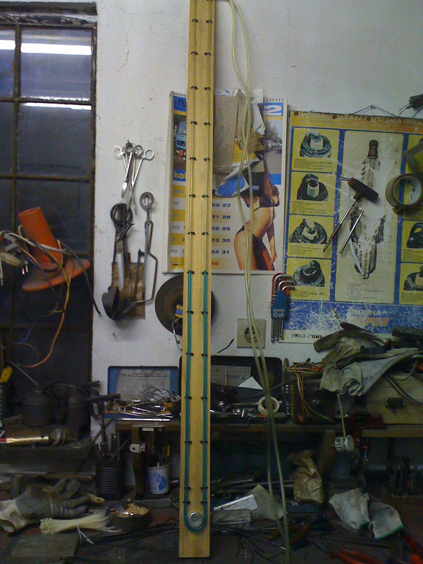

SKINHEAD 8 Napisano Decembar 19, 2011 U prolazu, 12 postova Lokacija: Beograd,Zvezdara,Olimp Motocikl: Honda Shadow 750,Honda CB 500,Mondial 150 Prijavi odgovor kao problematičan e ima ovde još jedan koji je kupio skoro cb 500 1997.god i baš pre neki dan sam ga rasturio u proste činioce,da ga pregledam do detalja.Potrošnja mi je bila oko 7-7,5 l/100km,što me malo zabrinulo pa sam i ja skinuo karbove ,naravno ,uprostio ih do šrafa.Prvo sam naleteo na gomilu sitnog taloga,kao soc od kafe,babaroge i štošta još.Uzeo sam ABBRO sprej za karburatore i `ebao im kevu.Ene ih sjaje se ko pasja `udanca... Moje pitanje je kolika je zaebancija štelovanje pošto neam vakum mašinu. Citat Podeli ovaj odgovor sa prijateljima Link to post Share on other sites More sharing options...
Pemac 7 Napisano Decembar 23, 2011 U prolazu, 83 postova Lokacija: Bela Crkva Motocikl: Honda CB500 / MZ ETZ 150 Prijavi odgovor kao problematičan napravis od creva barometar i pici, mislim da ima na i ovde na forumu nesto o tome http://cdn.bjbikers.com/images/imported/iY/kB07h_sinkronizacija.jpg Citat Podeli ovaj odgovor sa prijateljima Link to post Share on other sites More sharing options...
SKINHEAD 8 Napisano Decembar 27, 2011 U prolazu, 12 postova Lokacija: Beograd,Zvezdara,Olimp Motocikl: Honda Shadow 750,Honda CB 500,Mondial 150 Prijavi odgovor kao problematičan Fala,dogovorio štelovanje sa ortakom Citat Podeli ovaj odgovor sa prijateljima Link to post Share on other sites More sharing options...
