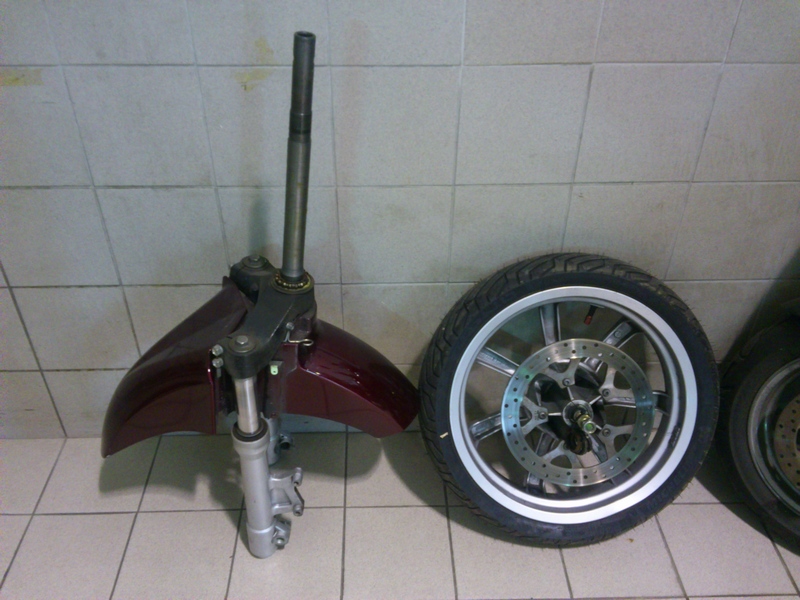

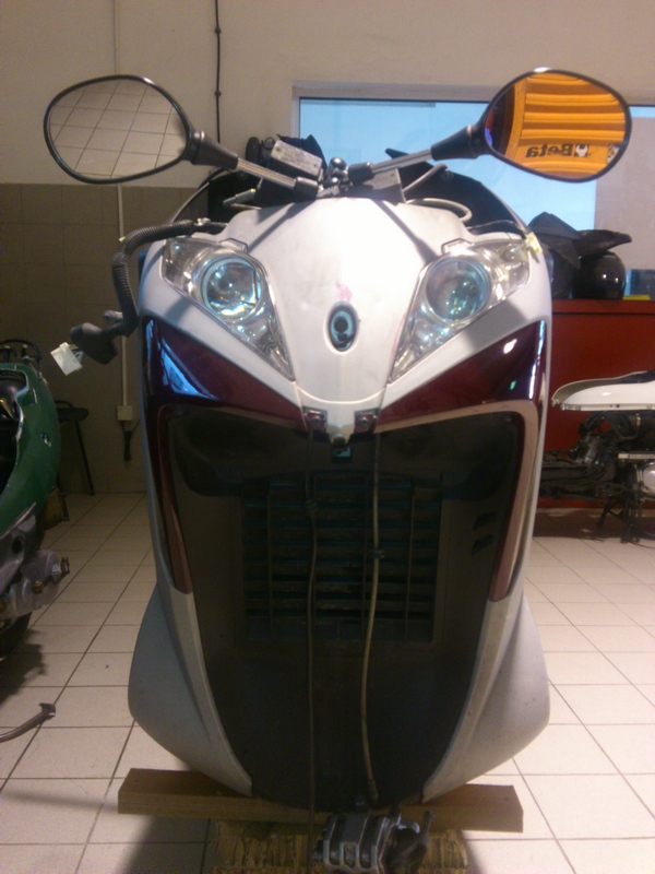

Đuka UE 52 Napisano Januar 9, 2024 U prolazu, 60 postova Lokacija: Užice Motocikl: AA 500,QJ Fortrees 4.0 Prijavi odgovor kao problematičan Jel imala koja ovako nešto Citat Podeli ovaj odgovor sa prijateljima Link to post Share on other sites More sharing options...
Bokes 3200 Napisano Januar 9, 2024 Drug član, 1093 postova Lokacija: Kraljevo Motocikl: Aprilia Atlantic 500 Classic Prijavi odgovor kao problematičan Auhhh... Neka neprijatna sila je delovala Nego, da vas pitam... Preko zime AA spava u limenoj garaži. Da li ga ostaviti bez akumulatora, kako bi bar on stajao na toplom?Prošle godine sam radio tako i bilo je sve OK. Ima li drugačijih iskustava? Pitam da ne napravim neku štetu (nekima je znala da se resetuje kilometraža na tabli, ako se dobro sećam ranijih diskusija).Sent from my Pixel 6 using Tapatalk Citat Podeli ovaj odgovor sa prijateljima Link to post Share on other sites More sharing options...

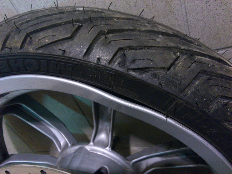

Satelis 17643 Napisano Januar 9, 2024 Integrisan, 9745 postova Lokacija: Beograd - M.M.Lug Motocikl: Peugeot Satelis250 ...... Honda NC750XD Prijavi odgovor kao problematičan Zivke Na oko kad vidis da je kriva vila tad ti ne treba nikakva provera i znaj da je mnogo krivo. Prvu proveru vrsis viz. putem, drugu proveru vrsis u voznji pustanjem kormana s'tim da to nekad nema smisla u slucaju kad je kriva zadnja felna (kod vecine jeste) sto dovodi do tresenja kormana ili kriv sam nosac motora. Trecu proveru mozes vrsiti putem ravnih letvi, postavis sa obe strane prednjeg tocka da hvata rub gume i tako vidis u kom pravcu ide. Cetvrta provera moze biti prilikom deomtaze prednjeg tocka, osovina mora glatko/lako da udje/izadje. Ako tesko ide a nije zapekla... ili je pokrivleno ili amorti nisu dobro postavljeni tj nije ucentriran. Jos nesto treba znati.... kad ovakav teskak od maxia udari vertikalno o prepreku, tad viljuska se krivi ka nazad. recimo ovaj Geopolis je imao udarac u veliku rupu stradala je felna viljuska takodje (pogledaj koliko je pokrivljena) Kad udarac predje granice, sila dalje nastavlja da pravi stetu na ramu i čizme takodje mogu pući. Sad dolazimo do drugog dela a to je kad bajk bupne o asfalt, kliza i udari o prepreku. Tad viljuska u vecni slucaja se uprede na neku stranu, zavisno na kom boku se desilo. Podje i nazad ako je bio malo jaci udarac. Sta znaci upredanje..... zamislis svoju glavu, vrat i ramena. Kad te neko uprede znaci da ti je jedno rame za malo ispred ili iza drugog ramena gledajuci odozgo na dole....ne znam kako bi bolje plasticno objasnio. Kad imam sumnju da je nesto krivo u dogovoru sa vlasnikom upravljac ide kod majstora na proveru/ispravljanje. Dragan sa Liona dobro radi posao i nek nam je ziv i zdrav jos dugo godina jer on kad ode bicemo u problemu. Ima jos jedan majstor koji dobro radi ispravljanje (tako cuo, nisam imao do sad saradnju) ali nije blizu kao sto je Dragan, negde je gore u banatu. Djuka Vidjao sam takvo pucanje kormana na AA. To se desava kad se pretera sa stezanjem srafa napred sto vidis na slici. Pretezanje napne gvozdje, vibracija dalje kroz vreme ucini svoje, dovede do pucanja. Skini, zavari, vrati, ucentriraj i uzivaj. Identicno pucaju brezoni na glavi kad se stegne kako ne treba ili nosac zadnjeg kofera..... gvozdje ne trpi prenapregnutost u kombinaciji sa vibracijom a AA ima je na pretek. Boki Dovoljno je da raskacis minus klemu i nema zime. Posle skini aku, dopuni, montiraj i paljba (i proveri punjenje). 1 1 Citat Podeli ovaj odgovor sa prijateljima Link to post Share on other sites More sharing options...
Đuka UE 52 Napisano Januar 9, 2024 (promenjeno) U prolazu, 60 postova Lokacija: Užice Motocikl: AA 500,QJ Fortrees 4.0 Prijavi odgovor kao problematičan Hvala.nisam pre ovoga ništa dirao.a slučajno video kad sam rasklopio.a razlog rasklapanja malo malo pomeraju se retrovizori.i to nisam obraćao mnogo pažnju jer je moped parkiran pred zgradom ,jašu deca Promenio Januar 9, 2024 član Đuka UE Citat Podeli ovaj odgovor sa prijateljima Link to post Share on other sites More sharing options...
Satelis 17643 Napisano Januar 9, 2024 Integrisan, 9745 postova Lokacija: Beograd - M.M.Lug Motocikl: Peugeot Satelis250 ...... Honda NC750XD Prijavi odgovor kao problematičan Pre 4 sati, živke je napisao: I zašto su opet menjani štapovi, ako su bili zamenjeni posle tog pada ? Amorti koji su bili na bajku pre pada su u boljem stanju od onih koji su stavljeni nakon pada. Rasclanio, oprao oba para. Sagledao sve i rešio da vratim stare uz sredjivanje....mirna bačka. To su bile bačene pare, kupivina amortizera kao i kvačila jbg. 1 Citat Podeli ovaj odgovor sa prijateljima Link to post Share on other sites More sharing options...

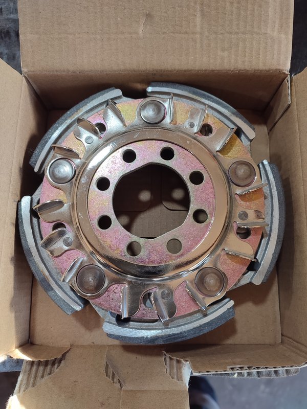

Đuka UE 52 Napisano Januar 9, 2024 (promenjeno) U prolazu, 60 postova Lokacija: Užice Motocikl: AA 500,QJ Fortrees 4.0 Prijavi odgovor kao problematičan Ja kad sam zvao nije imalo.ni kvačlilo ni varijator.lamele nalepljene a varijator ostao isti.neko pre nego što sam ga kupio neko tri rolnice okrenuo kontra i izašao metalni deo i oštetio varijator.dok ne nađem varijator uplaćujem vozi i teram. Promenio Januar 9, 2024 član Đuka UE Citat Podeli ovaj odgovor sa prijateljima Link to post Share on other sites More sharing options...
Satelis 17643 Napisano Januar 9, 2024 Integrisan, 9745 postova Lokacija: Beograd - M.M.Lug Motocikl: Peugeot Satelis250 ...... Honda NC750XD Prijavi odgovor kao problematičan I to sam našao.... pisaću kad rešim muku i vremena nadjem. Citat Podeli ovaj odgovor sa prijateljima Link to post Share on other sites More sharing options...
Đuka UE 52 Napisano Januar 9, 2024 (promenjeno) U prolazu, 60 postova Lokacija: Užice Motocikl: AA 500,QJ Fortrees 4.0 Prijavi odgovor kao problematičan Hvala i na odvojenom vremenu i savetima.obzirom da se trudim da mi moped bude u što boljem stanju sve radim sam jer ovde da oteram kod mastora on ga rasklopi i osta godinu dana Promenio Januar 9, 2024 član Đuka UE Citat Podeli ovaj odgovor sa prijateljima Link to post Share on other sites More sharing options...
milanstp 384 Napisano Januar 9, 2024 Svrati ponekad, 121 postova Lokacija: Stara Pazova Motocikl: Trenutno bez motora :D Prijavi odgovor kao problematičan Ovo tvoje novo kvačilo, ima 5 lamelica. To moze ta kombinacija, jer fabricko ima 3 lamelice. Dal mora da se manja i zvono kad se ubaci ovo sa 5 ? Znači paše i od X9 i od Beverly- a ? Citat Podeli ovaj odgovor sa prijateljima Link to post Share on other sites More sharing options...
boza_kg 6842 Napisano Januar 9, 2024 Ne silazi, 4951 postova Lokacija: Kragujevac Motocikl: Kymco Agility+ 300 Prijavi odgovor kao problematičan Pretpostavljam da je to ovo RMS kvačilo, paše na sve Piaggio Master agregate. Može na staro zvono, ništa ne smeta, ako je isto dobro, tj. nije deformisano & pregorelo. Kvačilo Piaggio/Gilera 400/500cc RMS ( 156 mm ) MOTOBIKESHOP.RS A kvačilo ne mora uvek da se menja, ali bi valjalo da se lepo servisira redovno. Evo ga jedan lep video šta je potrebno odraditi da bi CVT radio tip-top. Suštinski reklama za Ipone mast, ali su lepo opisani radovi. 1 Citat Podeli ovaj odgovor sa prijateljima Link to post Share on other sites More sharing options...
Satelis 17643 Napisano Januar 9, 2024 Integrisan, 9745 postova Lokacija: Beograd - M.M.Lug Motocikl: Peugeot Satelis250 ...... Honda NC750XD Prijavi odgovor kao problematičan Aprilia, Piaggio, Gilera, Malaguti, Peugeot nose Master agregate tako da na sve ide. Prve serije nose 3 lamele, kasnije su presli na 5 i može se mixati slobodno. Razlika se javlja u prečniku variatora, broju rolnica, prečniku tanjira kvačila. Shodno tome imamo 3 različite dužine kaiša i tu ne bi trebalo mixati. 1 1 Citat Podeli ovaj odgovor sa prijateljima Link to post Share on other sites More sharing options...
