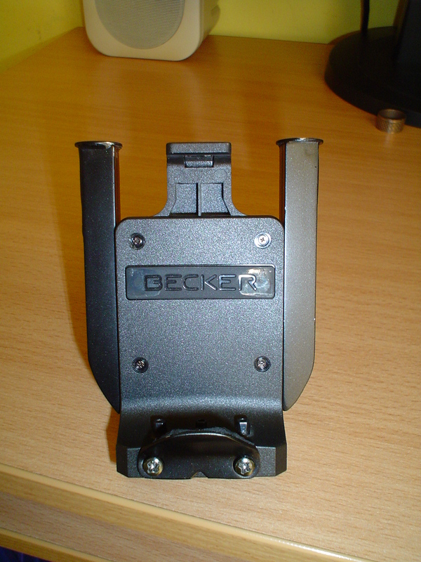

Mr. No 611 Napisano Jul 20, 2011 XXX, 492 postova Lokacija: Beograd Motocikl: BMW R1200 GS Prijavi odgovor kao problematičan Otvorio sam originalni cradle i izvadio stampanu plocu... Da li moze da se sa USB prikljucka izvedu 2 zice na koje bih doveo direktno napajanje? Izbegao bih dzek na kome se gubi kontakt... Moram da priznam ja se ne bih usudio da pipnem lemilicom nista na ovoj ploci Cradle je u popravljivom stanju - naravno moram da napravim nove nosace .... samo me zavitlava to napajanje kontakt... i stavio bih jace! Originalno je 5V, 1A. Da li je 5V, 2A dovoljno da se Croc adekvatno puni? Sto se amortizera tice, originalni Beckerov nosac za korman ima gumu ali ocigledno nije dovoljna... koliko bi trebalo da bude debela guma da dovoljno prigusi vibracije? Citat Podeli ovaj odgovor sa prijateljima Link to post Share on other sites More sharing options...
fibra 346 Napisano Jul 20, 2011 Drug član, 1826 postova Lokacija: DE Prijavi odgovor kao problematičan Da li moze da se sa USB prikljucka izvedu 2 zice na koje bih doveo direktno napajanje? Izbegao bih dzek na kome se gubi kontakt... Moram da priznam ja se ne bih usudio da pipnem lemilicom nista na ovoj ploci Mislim da je ovo prilicno pipavo jer nema bas mesta. Eventualno da se prati vod i nalemi zica negde delje na plocici. Da li je 5V, 2A dovoljno da se Croc adekvatno puni? Pazi, ne znaci da i tebi treba novo napajanje, jer ako sam dobro ukapirao, ti ne koristis isto ovo napajanje kao lalajko, vec originalno koje se dobija uz Crock. Ja nisam imao problema sa punjenjem preko originalnog napajanja. Sto se amortizera tice, originalni Beckerov nosac za korman ima gumu ali ocigledno nije dovoljna... koliko bi trebalo da bude debela guma da dovoljno prigusi vibracije? Moja nije narocito debela, ali meni malo i ona plastika nosaca amortizuje vibracije. Nikad nije bilo veceg landaranja niti rezonovanja. Najbolje je da su gumeni amortizeri montirani na poledjini nosaca - izmedju ploce na kojoj je cradle i ostatka nosaca. Pogledaj Touratechovu seriju alu. nosaca i videces kako. Takodje pogledaj na prethodnoj strani sliku nosaca koji je meni posluzio kao inspiracija za ovaj moj dodatak. Imas u bubanj potoku da kupis relativno male amortizere sa "maticama" M4, ako se ne varam. Potrudi se da nadjes neke sa mekom gumom, vecina njih je tvrda i nedovoljno elasticna. Ako si sklon reciklazi skeneri, stampaci, CDROMovi, kasetofoni imaju zgodne niskoprofilne amortizere od meke gume koji ce ti lepo odraditi posao a jako su mali. Dobre amortizere mozes da nadjes i na mestima gde se prodaje modelarska tehnika... sluze za izolaciju modelarskih SUS motora od sasije. Dalje... parce gumene cevi postavljene poprecno ce takodje lepo izolovati GPS od vibracija... treba samo malo pustiti masti na volju. Citat Podeli ovaj odgovor sa prijateljima Link to post Share on other sites More sharing options...

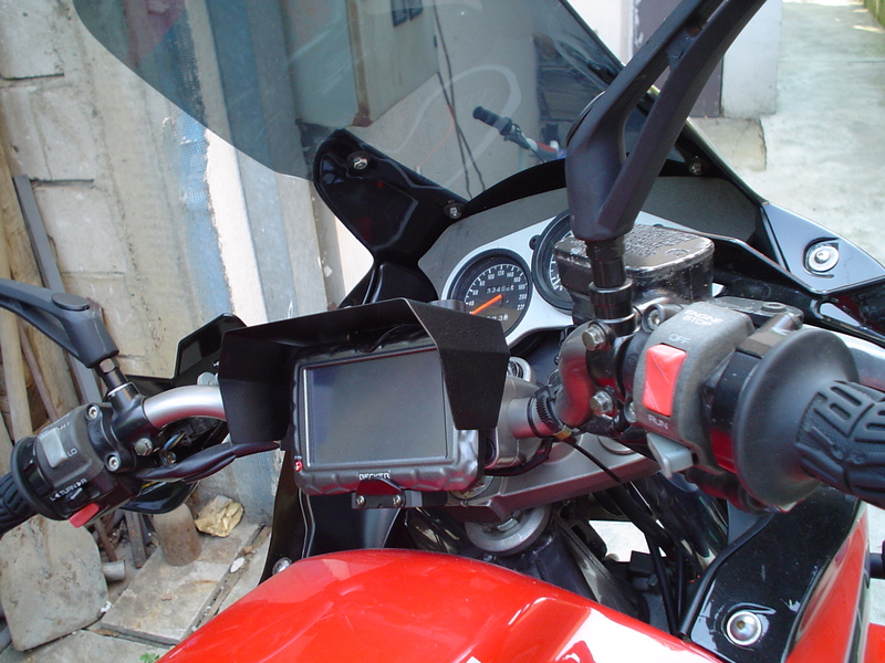

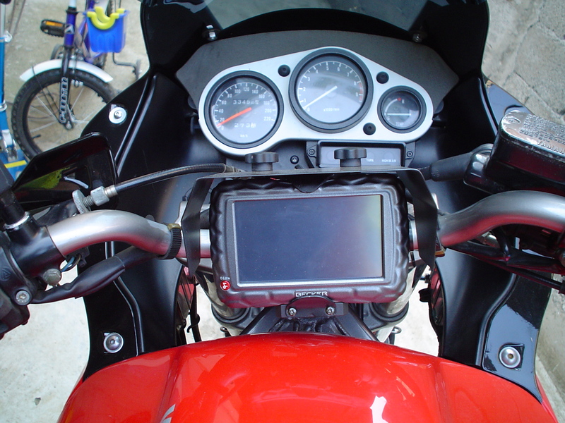

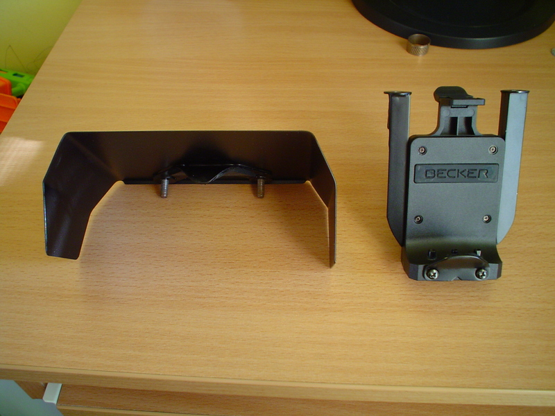

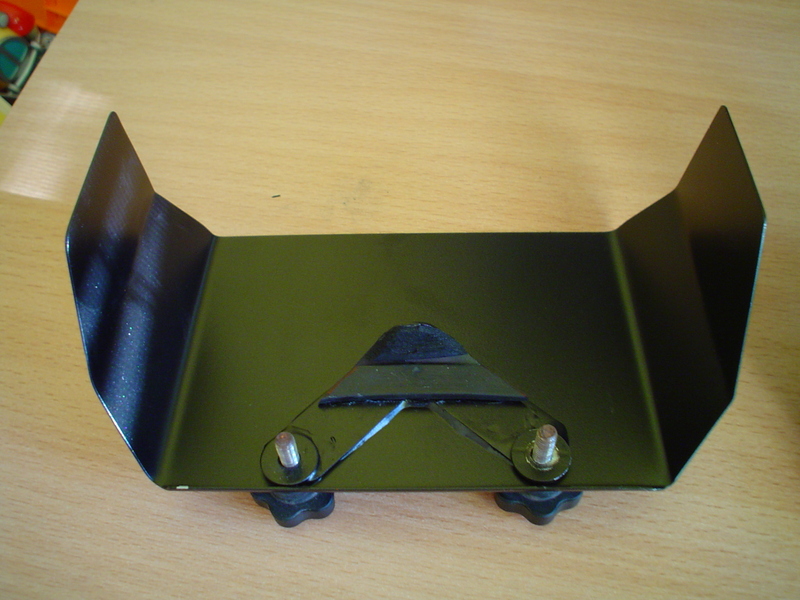

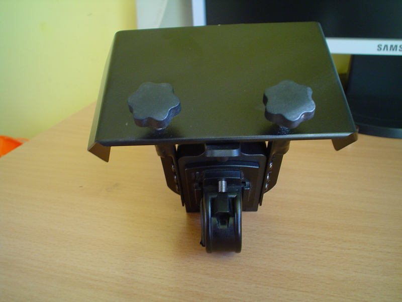

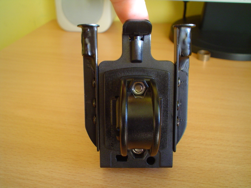

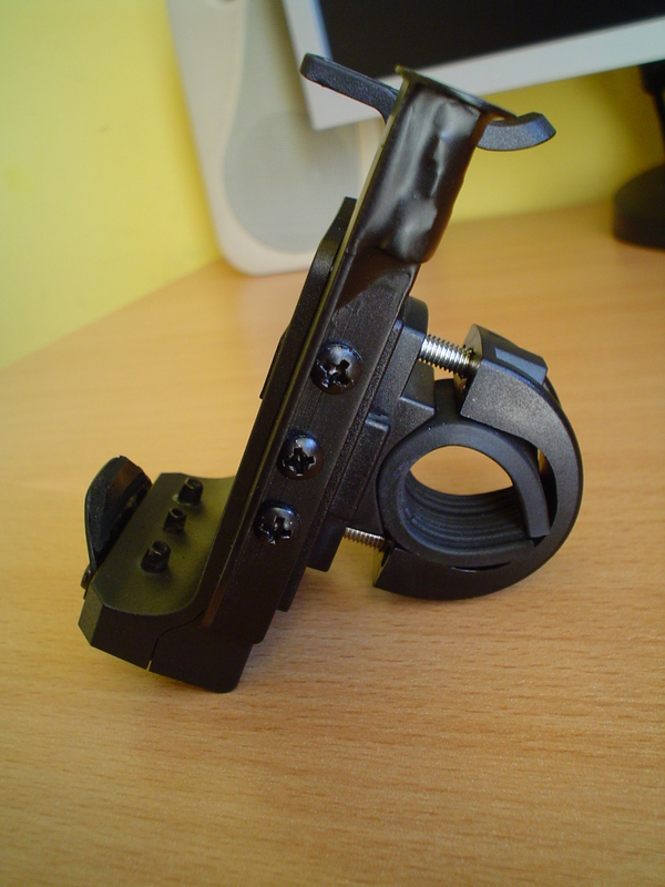

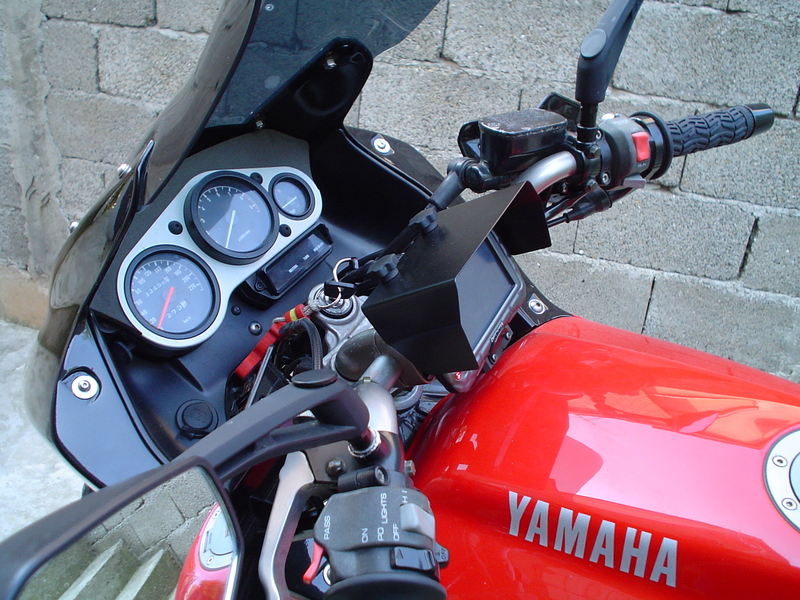

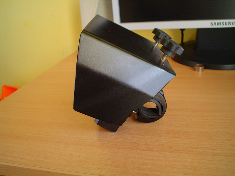

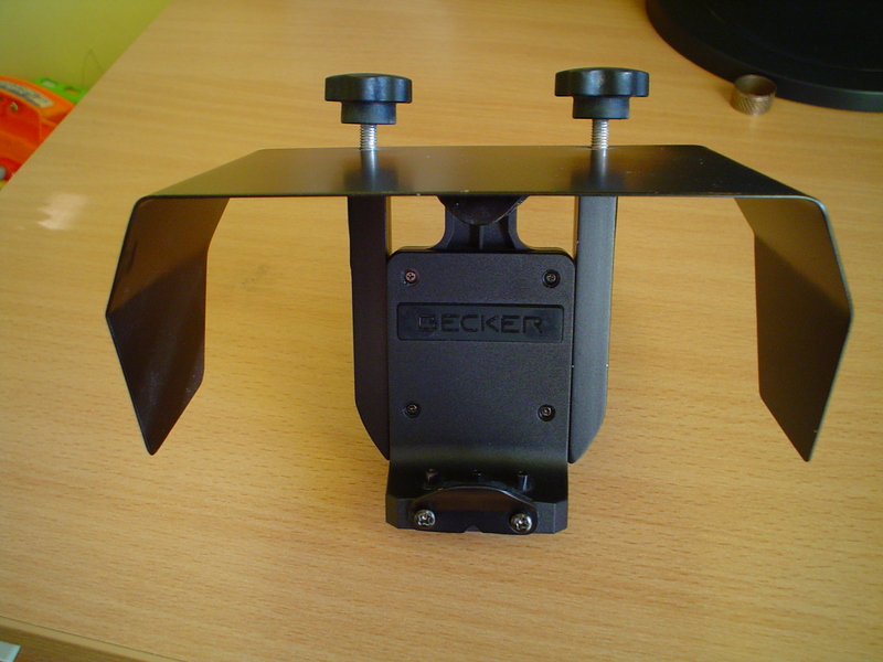

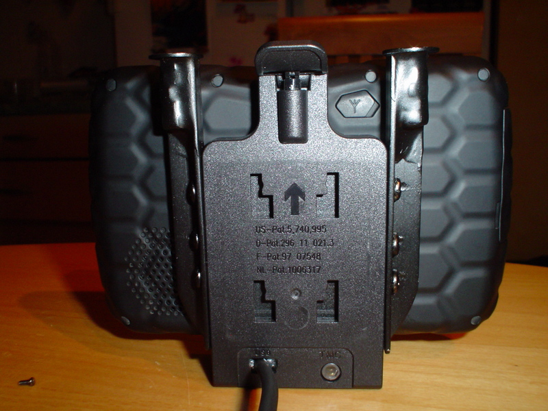

Mr. No 611 Napisano Septembar 12, 2011 XXX, 492 postova Lokacija: Beograd Motocikl: BMW R1200 GS Prijavi odgovor kao problematičan Poucen fibrinim primerom uradio sam i ja nosac za croc: Nosaci su uradjeni od aluminijumskih lajsnica i usrafljeni u cradle. Kao dodatno ojacanje sam stavio i mali drzac dole posto sam vec imao lom jednog od 3 zuba sa kontaktima... Nisam nasao odgovarajuce distancere pa sam tecnim metalom zalepio najobicnije matice da bih dobio potrebnu duzinu za srafljenje senila. Stavio sam i deblju gumu da bih umanjio vibracije i zbog toga morao i da menjam originalne srafove drzaca za korman - trebali su mi duzi srafovi. Senilo je napravljeno od lima koji sam skinuo sa kucista nekog starog CD sarzera... Gorni drzac navigacije je uradjen malo drugacije od fibrinog... od L profila za okove za namestaj sam oblikovanjem dobio luk koji drzi navicaciju na mestu. Tecnim metalom je zalepljen za senilo. Kao i donji nosac, tankom gumom sam izolovao metal od direktnog kontakta sa Crocom. Problem je bio naci dovoljno tanku gumu pa sam morao dodatno da je tanjim. Srafove koji drze senilo sam "reciklirao" sa mig aparata za CO2 varenje posto nisam uspeo da kupim nista slicno a obisao sam sve vece radnje u BG koje prodaju srafovsku robu. Neverovanto je kako je tesko (citaj nemoguce) naci najobicniji sraf koji moze rucno da se zavrne Problem sa gubljenjem kontakta izmedju napajanja i cradle sam resio tako sto sam izbacio dzek i direktno doveo napajanje. Sa zadnje strane izlazi samo kabl... elektronika je (koliko toliko) zasticena od vode pvc folijom u koju sam je umotao pre montiranja u Cradle. Ulaz kabla sam ucvrstio tecnom plastikom (nemam tu sliku). I evo kako to izgleda na mom TDM-u. Kontakte sam malo produzio lemom i za sada nemam problem sa gubljenjem kontakta izmedju navigacije i cradle. Jeste da je bilo mnogo lakse skidati navigaciju bez ovolike skalamerije ali je ovako funkcionalnije. Nemam problem da vidim po suncu sta je na ekranu i ne razmisljam vise o ispadanju navigacije, bez obzira po kom putu vozim. Fibra, hvala na ideji Citat Podeli ovaj odgovor sa prijateljima Link to post Share on other sites More sharing options...
fibra 346 Napisano Septembar 12, 2011 Drug član, 1826 postova Lokacija: DE Prijavi odgovor kao problematičan Fibra, hvala na ideji Nema na cemu druze. Drago mi je da je nekome bila od koristi ova tema, i da pored ruznikavosti nosaca ipak primetio dobro resenje. Tvoja izvedba je poboljsana u najslabijem delu, a to je USB uticnica, koja pre ili kasnije otkaze. Citat Podeli ovaj odgovor sa prijateljima Link to post Share on other sites More sharing options...
