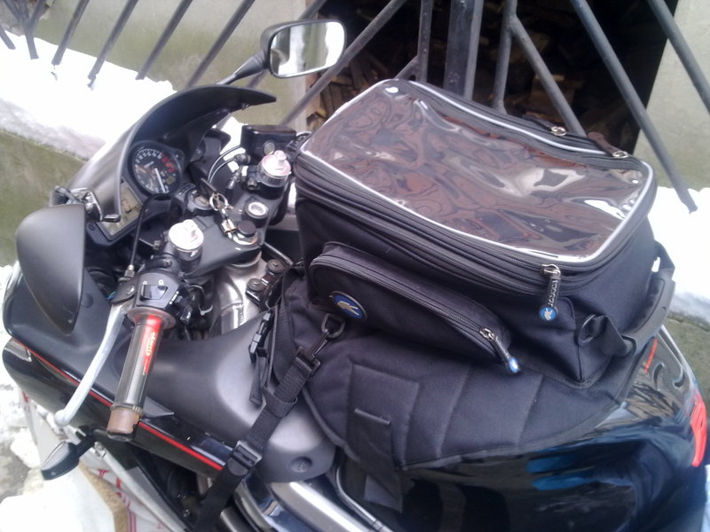

kuglica14 136 Napisano Mart 16, 2011 Svrati ponekad, 198 postova Lokacija: Zvezdara Motocikl: Yamaha Super Tenere xtz 750, Honda VFR 800 Fi Prijavi odgovor kao problematičan ja sam moju kacio ovako Uploaded with ImageShack.us Citat Podeli ovaj odgovor sa prijateljima Link to post Share on other sites More sharing options...
