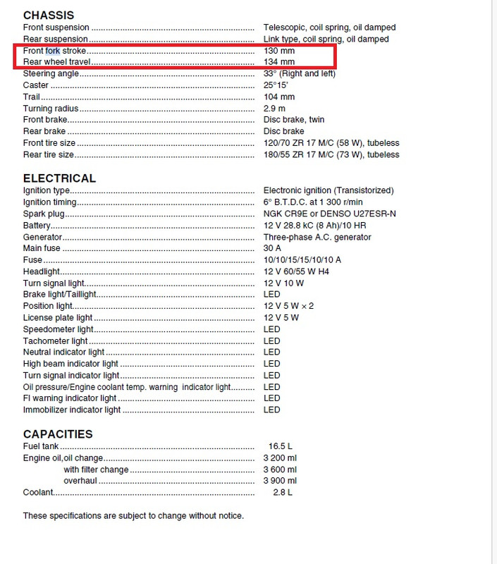

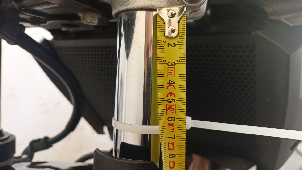

Motorcyclist 21730 Napisano Maj 14 (promenjeno) Integrisan, 6804 postova Lokacija: Vojvodina Motocikl: Suzuki GSR600 Prijavi odgovor kao problematičan @N.F.S. Pozdrav, da li mi ovi podaci mogu posluziti za podesavanje SAG-a kao L1 podatak kada je motor podignut od zemlje? Ili bar ovaj prvi za prednje vile? Onda dalje mogu da izmerim sam ostalo sa vezicom oko vila. E sad ako je 130mm pokazatelj kada su vile odignute od zemlje, nisam siguran bas u to al moguce, ovo sam dobio kada sednem na njega sa opremom: Merio sam tako sto sam seo na njega, oslonio se napred i malko cimnuo (zid mi je desno pa mogu da se pridrzim na sec). Ugrubo to bi bilo 130-65=65mm sto je mnogo. Naravno ako je pocetni podatak od 130mm dobar. Pokusacu da ga navrnem na copavu ako moze pa da supruga izmeri da li je to stvarno 130mm. Promenio Maj 14 član Motorcyclist Citat Podeli ovaj odgovor sa prijateljima Link to post Share on other sites More sharing options...
N.F.S. 26189 Napisano Maj 14 Integrisan, 10661 postova Lokacija: Kragujevac Motocikl: ---Honda--- Prijavi odgovor kao problematičan Licno, volim da izmerim ali da, mozes taj podatak koristiti ako stapovi stoje u fabrickim pozicijama (u trokutima). Po ovome sa slike opruge su slabe za tvoju tezinu. Sabijanje, dodavanje prednapona nije resenje, jedino druge opruge. Suzuki kriminalno meke opruge koristi, u sva tri gsx660f-a sam stavljao tvrdje inace a kada su maksimalno naspanovane u mestu sam imao oko 50mm hoda Evo nadjoh sliku bez oklopa pa se vidi koliko su sabijeni a samo svoju tezinu nosi, motor je bio maltene nov, nije se istrosio ili zamorio materijal, kada sednem (oko 115kg sa opremom), sabijao se na oko 50mm do semeringa, tako u mestu! 2 Citat Podeli ovaj odgovor sa prijateljima Link to post Share on other sites More sharing options...
N.F.S. 26189 Napisano Maj 14 Integrisan, 10661 postova Lokacija: Kragujevac Motocikl: ---Honda--- Prijavi odgovor kao problematičan Versys 650 kog vozim npr. obostrano ima opruge koje me sa lakocom nose, jos sam morao da "popustam"... Citat Podeli ovaj odgovor sa prijateljima Link to post Share on other sites More sharing options...
Motorcyclist 21730 Napisano Maj 14 Integrisan, 6804 postova Lokacija: Vojvodina Motocikl: Suzuki GSR600 Prijavi odgovor kao problematičan Imam jos podesavanja preloada, sada je jedna crta od fabrickog. Ja sam skontao da sam ja lagan, nesto nisam ukopcao. Nemoguce da su premekane opruge a ja 76kg-78kg sa punom opremom. Kontao sam da sag treba biti oko 30-35mm pa ispada treba jos da se sabiju opruge? Citat Podeli ovaj odgovor sa prijateljima Link to post Share on other sites More sharing options...
N.F.S. 26189 Napisano Maj 14 Integrisan, 10661 postova Lokacija: Kragujevac Motocikl: ---Honda--- Prijavi odgovor kao problematičan Ako ti je sag ovo gde je vezica, nikako nije dobro. Kada sednes u opremi treba da se sabije max do 40% ukupnog hoda. To nije idealno ali se lepo vozi. (Da ostane 60% hoda na "dole") 1 Citat Podeli ovaj odgovor sa prijateljima Link to post Share on other sites More sharing options...
Motorcyclist 21730 Napisano Maj 14 Integrisan, 6804 postova Lokacija: Vojvodina Motocikl: Suzuki GSR600 Prijavi odgovor kao problematičan Zar se na ovakvim vilama ne racuna od gore do vezice, a na usd vilama obrnuto? Citat Podeli ovaj odgovor sa prijateljima Link to post Share on other sites More sharing options...
Motorcyclist 21730 Napisano Maj 14 (promenjeno) Integrisan, 6804 postova Lokacija: Vojvodina Motocikl: Suzuki GSR600 Prijavi odgovor kao problematičan 12 minutes ago, N.F.S. said: Ako ti je sag ovo gde je vezica, nikako nije dobro. Kada sednes u opremi treba da se sabije max do 40% ukupnog hoda. To nije idealno ali se lepo vozi. (Da ostane 60% hoda na "dole") Koliko sam skontao treba oko 30mm od gore do vezice, ja imam viska. Znaci smanjiti preload? Mada mi je cudno s obzirom da sam težine za fabricko podesavanje. Ili nesto dobro ne merim Promenio Maj 14 član Motorcyclist Citat Podeli ovaj odgovor sa prijateljima Link to post Share on other sites More sharing options...
N.F.S. 26189 Napisano Maj 14 Integrisan, 10661 postova Lokacija: Kragujevac Motocikl: ---Honda--- Prijavi odgovor kao problematičan Jaaao izvinjavam se iskreno, meni su okrenuti stapovi pa mi je i mozak u tom rezimu!!! Sve ok kod tebe, opruge adekvatne tezini. 1 Citat Podeli ovaj odgovor sa prijateljima Link to post Share on other sites More sharing options...
N.F.S. 26189 Napisano Maj 14 Integrisan, 10661 postova Lokacija: Kragujevac Motocikl: ---Honda--- Prijavi odgovor kao problematičan Evo uslikao, sve obrnuto, dole vezica (na slici) je maksimalno sabijanje, sag je gore iznad (Kod tebe kontra, sag je dole nisko do semeringa, ukupni hod do trokuta) 1 Citat Podeli ovaj odgovor sa prijateljima Link to post Share on other sites More sharing options...
Motorcyclist 21730 Napisano Maj 14 Integrisan, 6804 postova Lokacija: Vojvodina Motocikl: Suzuki GSR600 Prijavi odgovor kao problematičan 23 minutes ago, N.F.S. said: Jaaao izvinjavam se iskreno, meni su okrenuti stapovi pa mi je i mozak u tom rezimu!!! Sve ok kod tebe, opruge adekvatne tezini. E sada mi je lakse. Probacu se igrati kad uhvatim vremena, znaci ako ja dobro merim 65mm je mnogo treba da se sabije jos dole ka 30-35mm. E sad, nadam se da ja to dobro merim i da je 130mm iz manuala dobar podatak (trebao bi). Cisto sumnjam da cu vracanjem za jednu crticu na stapovima spustiti primetno a opet to bi negde trebalo da bude za moju tezinu, cak i ovo sto sada koristim pa mi bas nije jasno odakle 65mm. Ajde da je 5-10mm razlika. Citat Podeli ovaj odgovor sa prijateljima Link to post Share on other sites More sharing options...
N.F.S. 26189 Napisano Maj 14 Integrisan, 10661 postova Lokacija: Kragujevac Motocikl: ---Honda--- Prijavi odgovor kao problematičan ... gledaj da podesis tako da ti oko 60% raspolozivog hoda ostane kada sednes (u opremi) na motor. Nazad funkcionise i kada je sag na pola hoda, nije idealno ali radi i tako (citaj, lepo se vozi). 1 Citat Podeli ovaj odgovor sa prijateljima Link to post Share on other sites More sharing options...
Motorcyclist 21730 Napisano Maj 14 Integrisan, 6804 postova Lokacija: Vojvodina Motocikl: Suzuki GSR600 Prijavi odgovor kao problematičan 1 minute ago, N.F.S. said: ... gledaj da podesis tako da ti oko 60% raspolozivog hoda ostane kada sednes (u opremi) na motor. Nazad funkcionise i kada je sag na pola hoda, nije idealno ali radi i tako (citaj, lepo se vozi). Hvala. Znaci ovo po slici sa vezicom bi trebalo daje otprilike ok? 1 Citat Podeli ovaj odgovor sa prijateljima Link to post Share on other sites More sharing options...
Petre 962 Napisano Maj 14 Zainteresovan, 747 postova Lokacija: Skopje Motocikl: SV650A Prijavi odgovor kao problematičan Pritisni viljusku nadole i pusti je polako da se vrati , izmeri, podigni viljusku i pusti je da se spusti polako, izmeri. Uzmi srednju vrednost. "Fork stiction" moze da zeza. Zaboravio koliko je dozvoljena razlika. 1 Citat Podeli ovaj odgovor sa prijateljima Link to post Share on other sites More sharing options...
Motorcyclist 21730 Napisano Maj 14 Integrisan, 6804 postova Lokacija: Vojvodina Motocikl: Suzuki GSR600 Prijavi odgovor kao problematičan 13 minutes ago, Petre said: Pritisni viljusku nadole i pusti je polako da se vrati , izmeri, podigni viljusku i pusti je da se spusti polako, izmeri. Uzmi srednju vrednost. "Fork stiction" moze da zeza. Zaboravio koliko je dozvoljena razlika. Video sam i to merenje na mcn ali razlika bude par mm. Hocu kad uhvatim vremena. 1 Citat Podeli ovaj odgovor sa prijateljima Link to post Share on other sites More sharing options...
