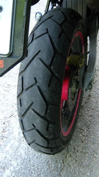

nordi 362 Napisano Januar 31, 2011 Svrati ponekad, 308 postova Lokacija: Studenica Motocikl: Gilera Nordwest 600 FB 93' Prijavi odgovor kao problematičan evo ovako, voleo bih da pomognem a da pokusam ne zbuniti. prve gume na mom Nordiu ( kad sam ja postao vlasnik )su bile Bridgestone Battlax BT-92 u dimenzijama 120/ 60 -17 i 160/ 60 -17. znaci sto se tiche izgleda lepo lepo! chak ne zazire ni od vlaznih uslova. pojele se posle 10ak hiljada km. problem sa njima ( ili ti + u zavisnosti sta zelis da postignes ) je taj sto klizaju na dodavanju gasa na izlasku iz krivine. naprzile me na to i verovatno bi i duze sluzile, no... na kraju je to izgledalo ovako.. zadnja je jos gora, sa obe strane nista nije ostalo. po sredini je ostalo milimetar zatim sam sam zadnju zamenio sa gumom koju koriste maxi enduro bajkovi ali ovde se dimenzire razlikuju. sad prelazi na 150/70 -17. - Metzeler Tourance EXP izgubio sam na ubrzanju, osteti se podobro. mogu reci da bolje drzi u krivini. takodje sam promenio i prednju i sada je profil 70 a ne 60. metzeler roadtec z6 120/ 70- 17 mnooogo bolje drzi nego Bridgestone ! ako zelis reaktivniji motor, petljanje sa gumama moze pomoci. jedno vreme mi je pozadi bila guma "visine" 70 a napred 60 + spusten prednji kraj preko vila i na prvu pomisao motor je padao u leganje. nadam se da nisam pomrsio konce :lol: srecno sa odabirom !!! 1 Citat Podeli ovaj odgovor sa prijateljima Link to post Share on other sites More sharing options...

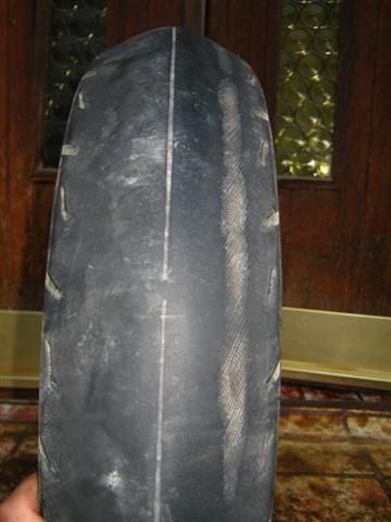

^SuPeR_MiNT^ 46 Napisano Februar 1, 2011 HONDA RULES, 142 postova Lokacija: Novi Sad - Lađevci Motocikl: Honda CRF 450 r & Aprilia RX 125 sm/x Prijavi odgovor kao problematičan Link Gume Ja imam nedoumicu u vezi guma ali ne u vezi dimenzije nego gde mogu kupiti gumu bez sara kao sa slike Citat Podeli ovaj odgovor sa prijateljima Link to post Share on other sites More sharing options...
rboban 1063 Napisano Februar 1, 2011 Drug član, 3028 postova Lokacija: Obrenovac Motocikl: FZ1S Prijavi odgovor kao problematičan Link Gume Ja imam nedoumicu u vezi guma ali ne u vezi dimenzije nego gde mogu kupiti gumu bez sara kao sa slike SLIK gume, trkacke bez sara, nisu DOT tj. za ulicnu upotrebu vec samo za stazu. Skoro svaki proizvodjac ih ima u programu, a kod nas se kupuju uglavnom po narudzbi... Jer nema interesovanja tolikog da bih imali na lageru. Inace kod nas se u HEPENINGU tj. amaterskim trkama vozi DOT a ne slick guma.... Citat Podeli ovaj odgovor sa prijateljima Link to post Share on other sites More sharing options...
