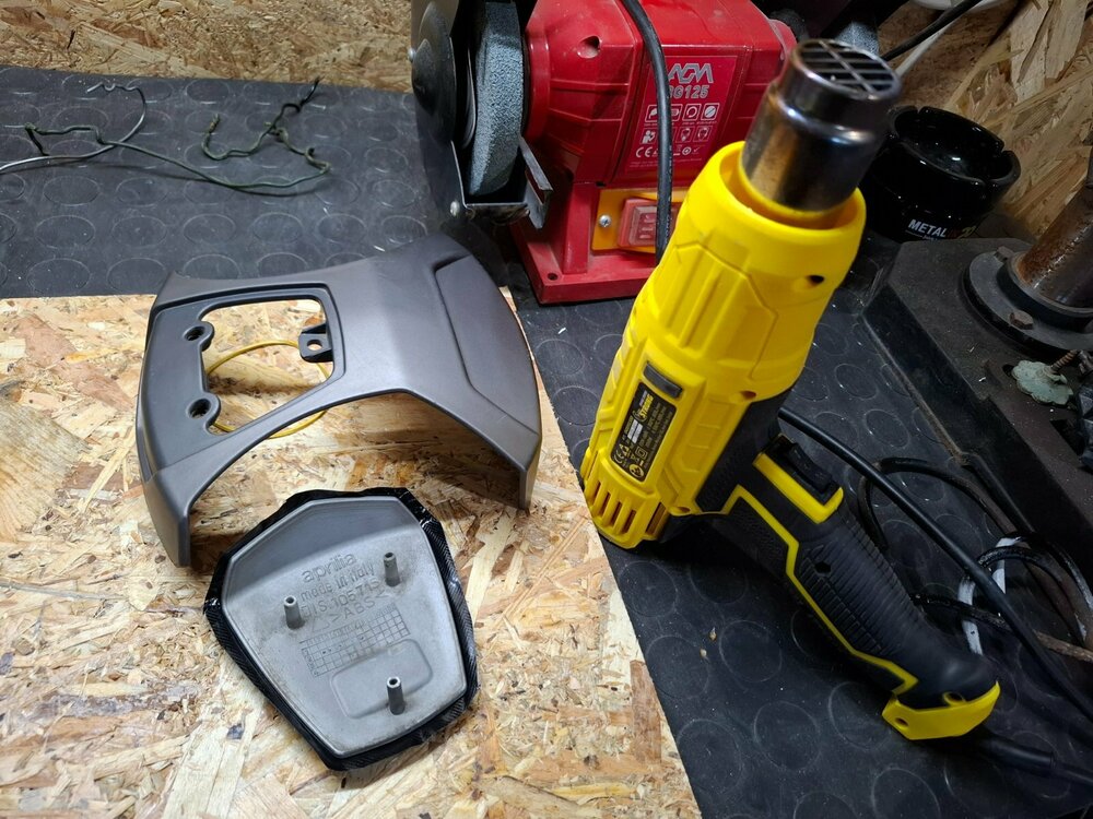

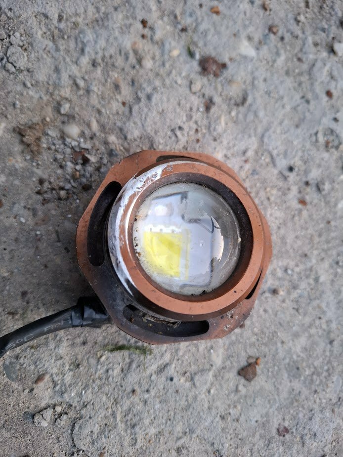

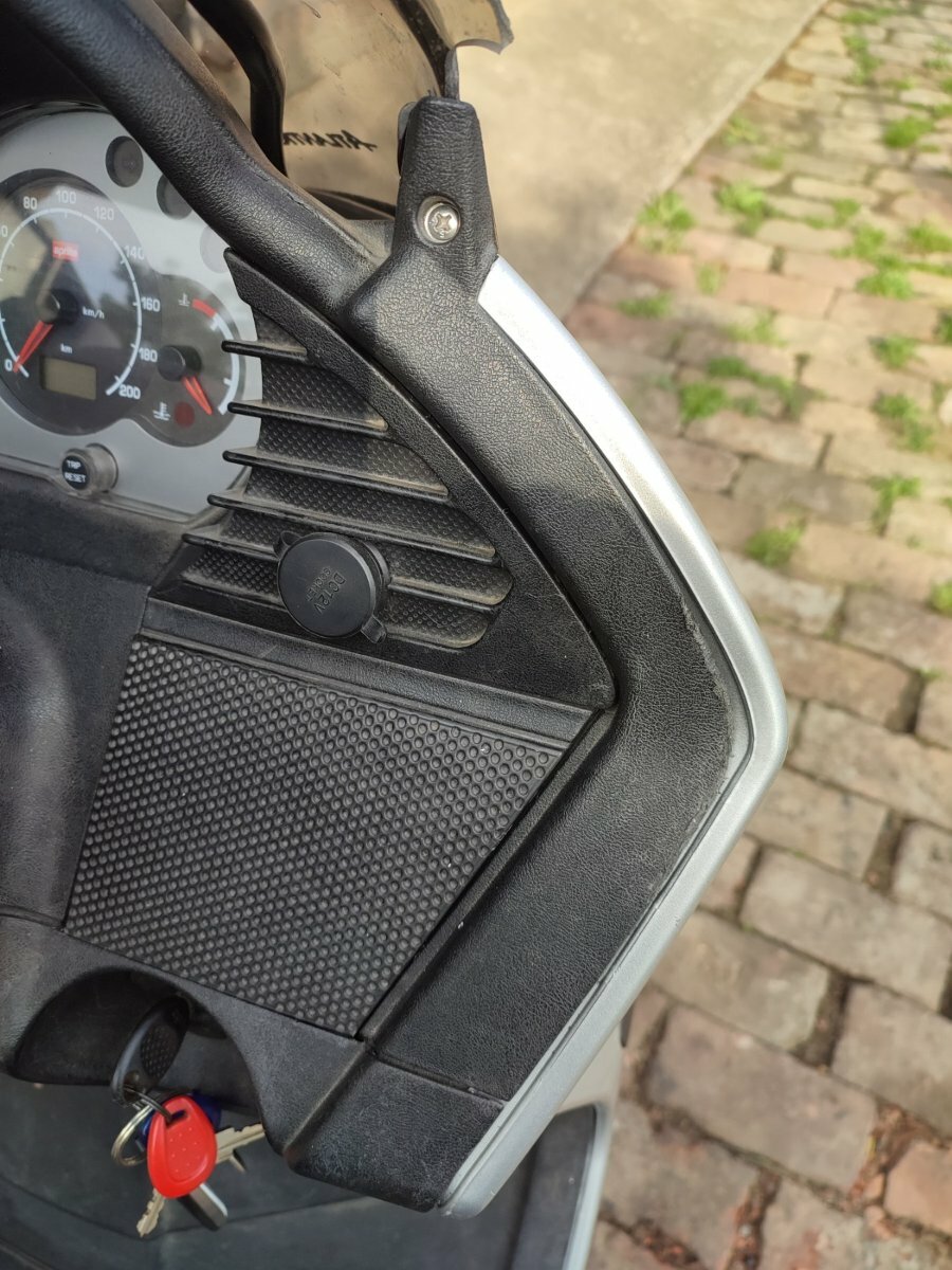

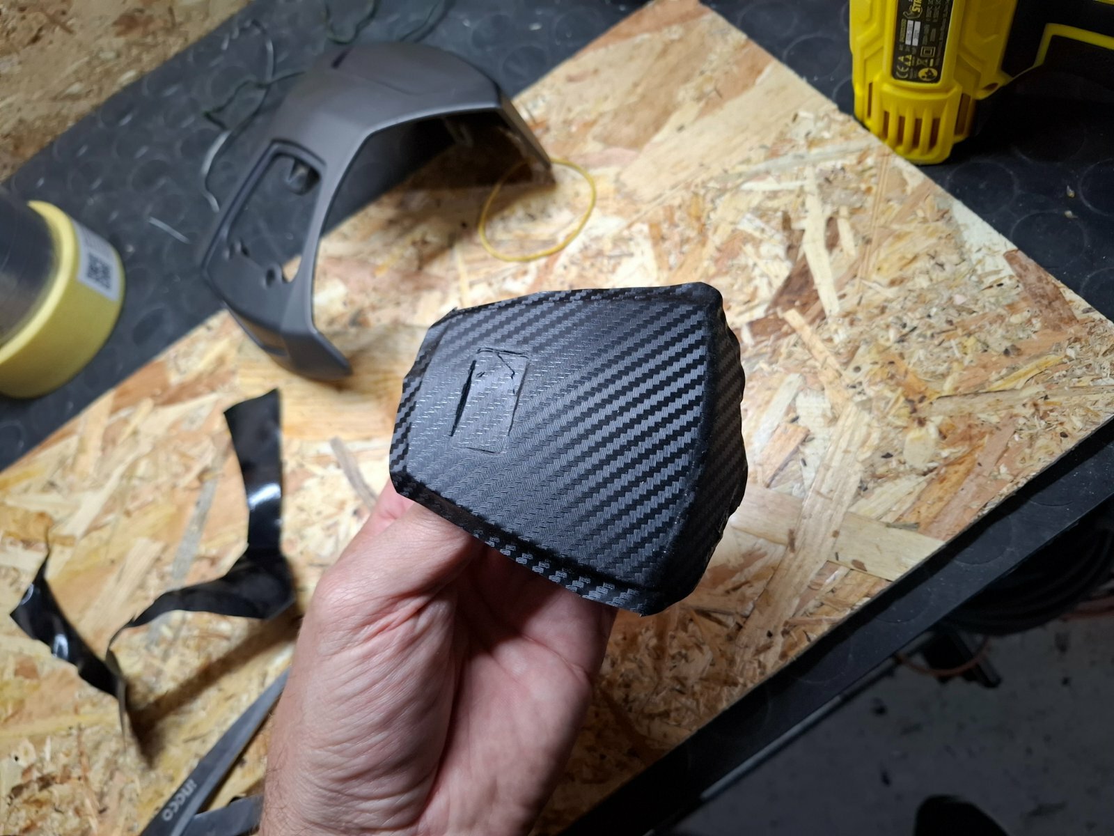

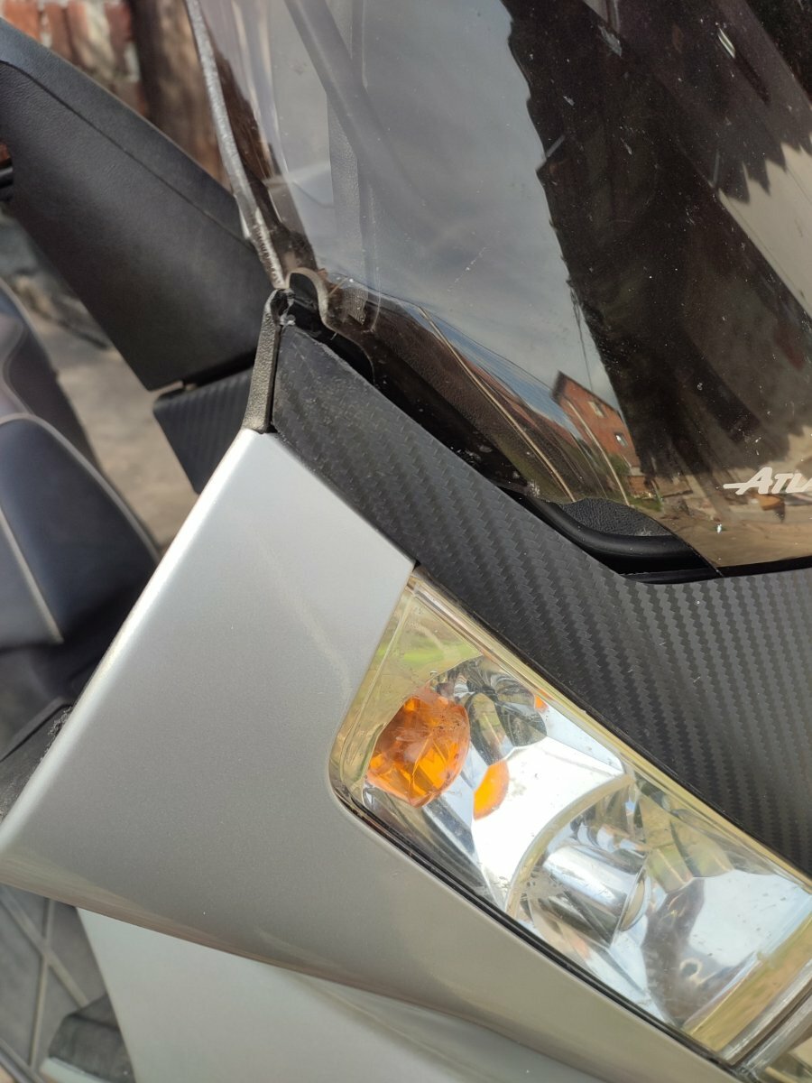

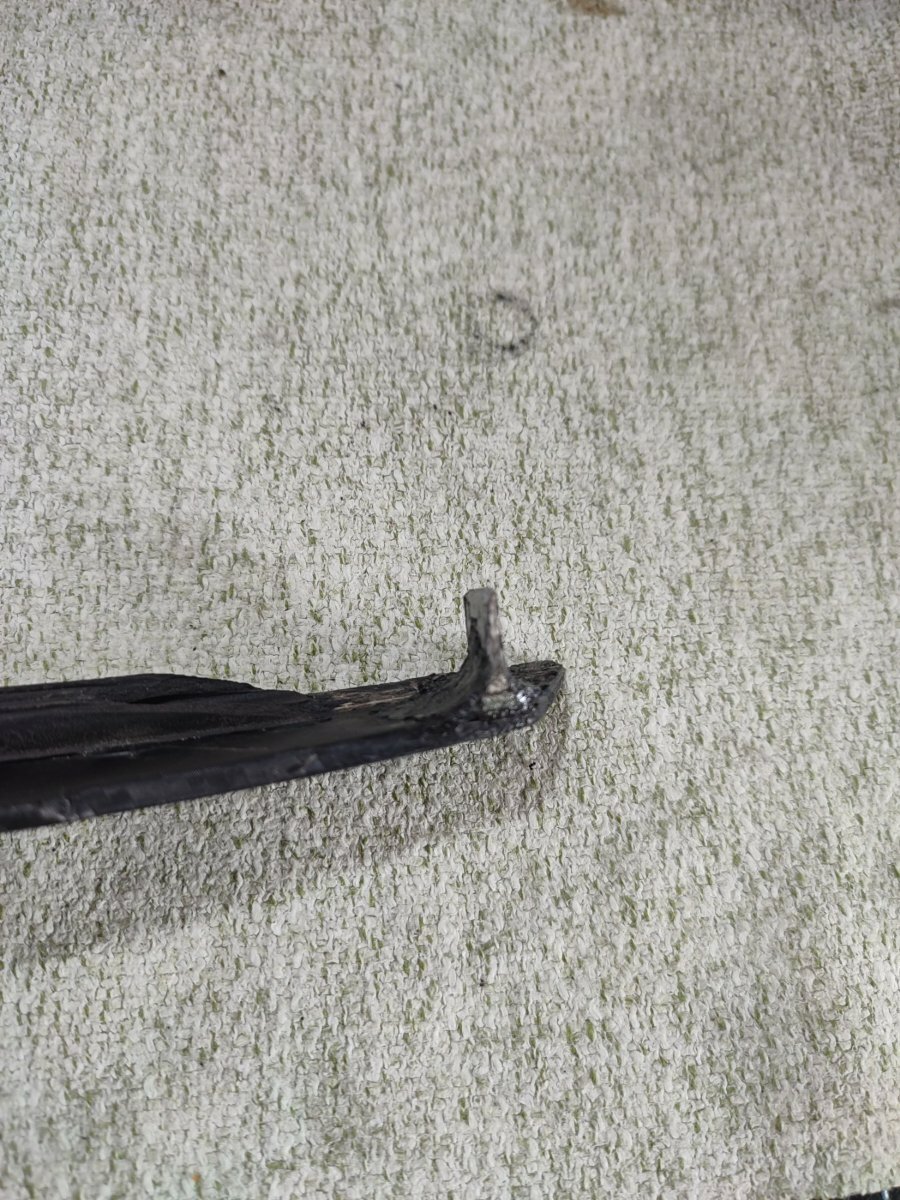

Mi stariji to malo razložimo... Kupljena karbon folija i sprej crni sjajni 3 u 1. Uz pomoć industrijskog fena skinuta stara karbon folija sa lajsni, očišćene alkoholom i uz solidnu borbu, nalepljene nove folije. Nosači vizira i maglenki naprskani sprejom prva ruka, naprskaću još jednom.
Ostane mi da nogostupe za suvozača prelepim novim karbonom i plastiku koja ide u sredinu kormana.
Deran je nabavio neku čudnovatu tečnost od Sonax-a da se vrati svežina crnim plastikama. Probaćemo uskoro.

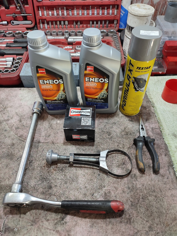

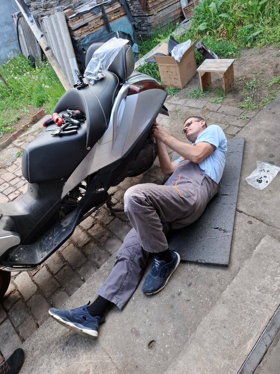

Sta smo mi tu radili pametno....
skinuo usis da se vidi situacija ispod haube

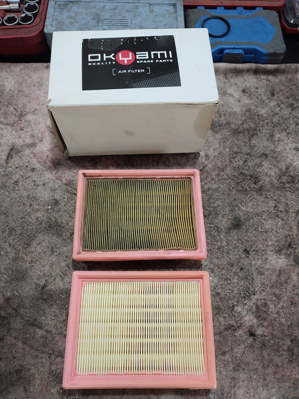

f. na vazduh menja se

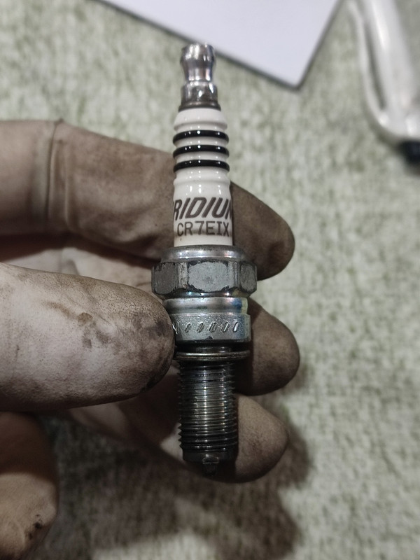

svecica dobra, vraca se nazad
dekla poklopac ventila opan, blago bas blago slini ulje
Posto je Atlantidza presla 20 leta, mlada azdaja jelte.... dela nema. Dihtung niko nema za prvu seriju Master agregata tj ima ali u celom setu dihtunga koji kosta oko 7-8.000din. Nista, sacekacemo da se pojavi samo dihtung poklopca ventila kao deo i zameniti nekom prilikom.

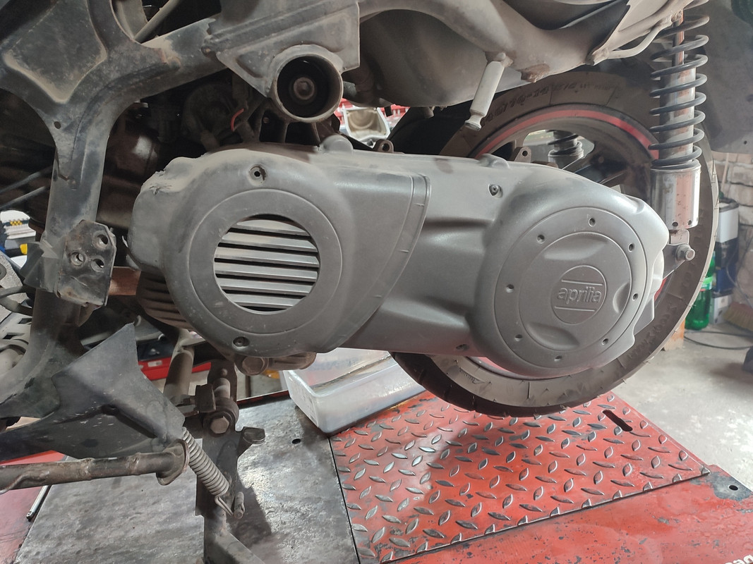

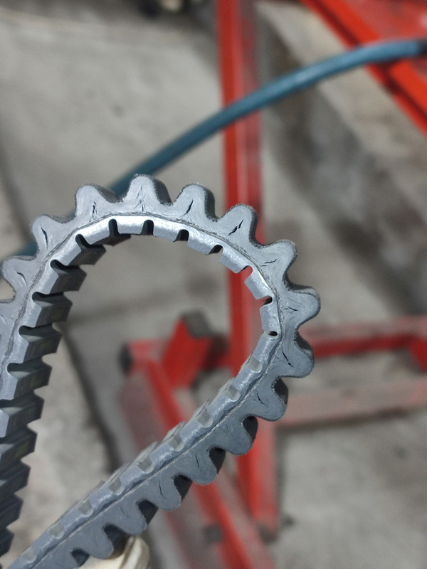

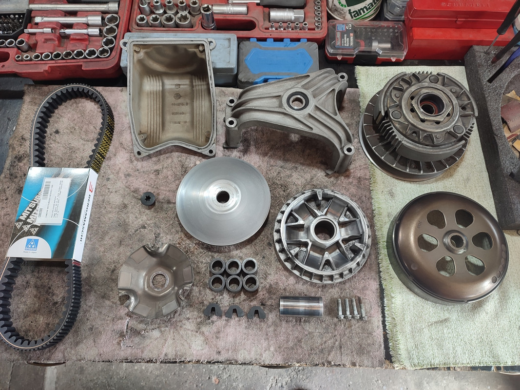

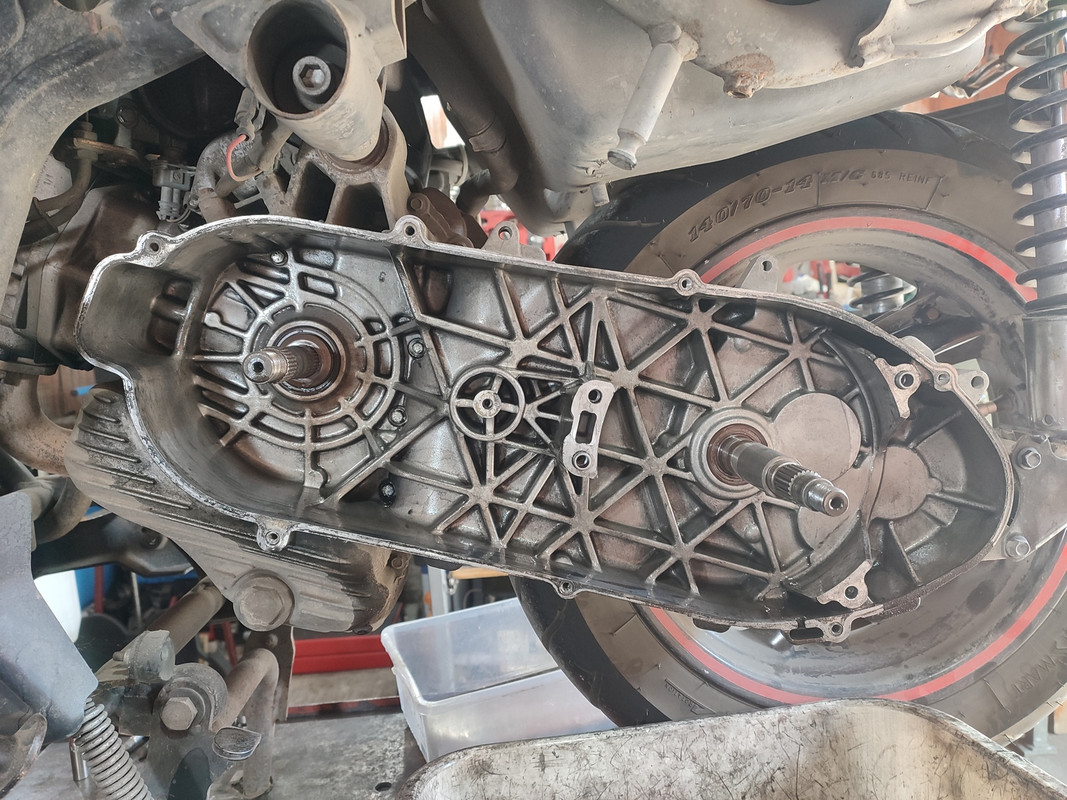

prenos snage ....
kais smo menjali pre 3 godine, sa ove strane dobro izgleda tj nije za zamenu
ali bocna strana kaze....
da je vrlo lose stanje
pranje
sredjivanje
zatvaranje

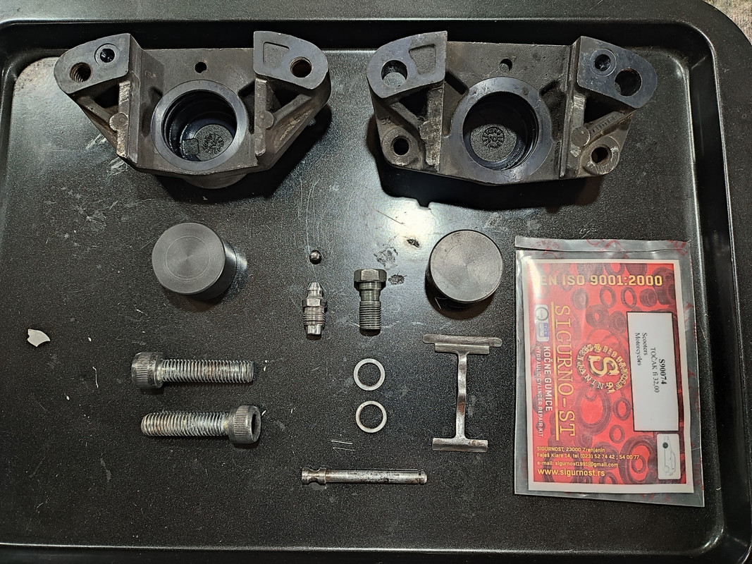

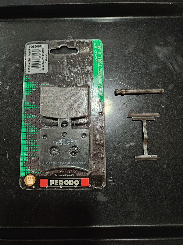

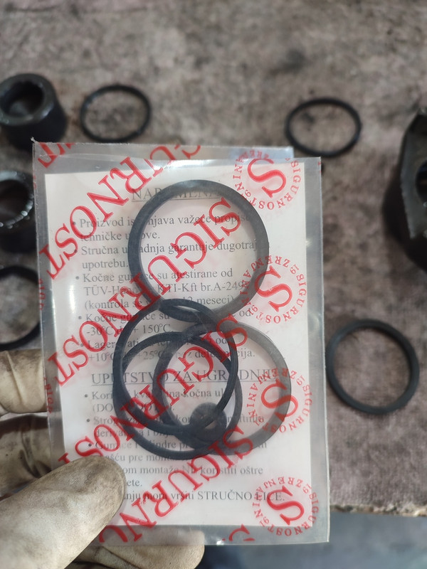

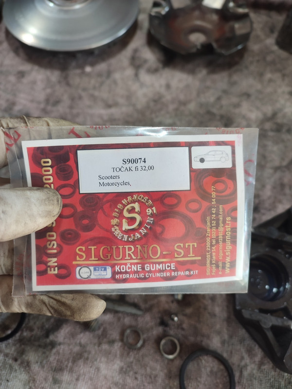

Dalje cime cemo se baviti su kocnice, pogotovo integralna koja je skorobez funkcije.
Cim drasticno i brzo padne nivo kocione tecnosti.... alarm je da negde curi.
to negde curi je gotovo obavezno pozadi na zadnjim klestima
uvek propisa na strani do auspuha, situaciju sjebe toplota
resenje
je u ciscenju, zameni
Dalje sta hocu resiti je prduckanje kod spoja glave sa granom onako ono sitno sto u mozak udara.
Opet nailazim na stativu, usrani dihtung niko nema, malko je specifican.
treba biti oko 5-6mm debljine minimum
iz rinfuce nadjoh staru granu di spazih dihtung
izvukao i zajedno sastarim napakovao, prduckanje reseno
sad sledi
kolicina koja je izisla.... odlican agregat
Sad se treba pozabaviti antifrizom tj termostatom kog bi valjalo zameniti. To je onaj ozloglaseni stari koji pravi probleme.
Opet stativa, davno je prestao da se proizvodi kao rezervni deo, moze se kupiti pa budziti od novog modela koji je u svom kucistu. Kacio sam slike kako to izgleda.... ruzno do bola.
Takodje imao opcija da se stavi termostat od Kymco Dow300 ili Exciting modela, nisam siguran imam zapisano.
Istih je gabarita kao Piaggio termostat.
Pored ovoga ima jos jedna ako ne i najbolja opcija..... da se stavi termostat od bilo kog iz Piaggio grupe 250/300ccm modela.
realizacija
stari
desno novi
za malo je uzi ali to ne predstavlja problem sto se dihtovanja gumice na kucistu tice
motor se pusta u rad da vidimo sta kaze
fercera odlicno
nema curenja

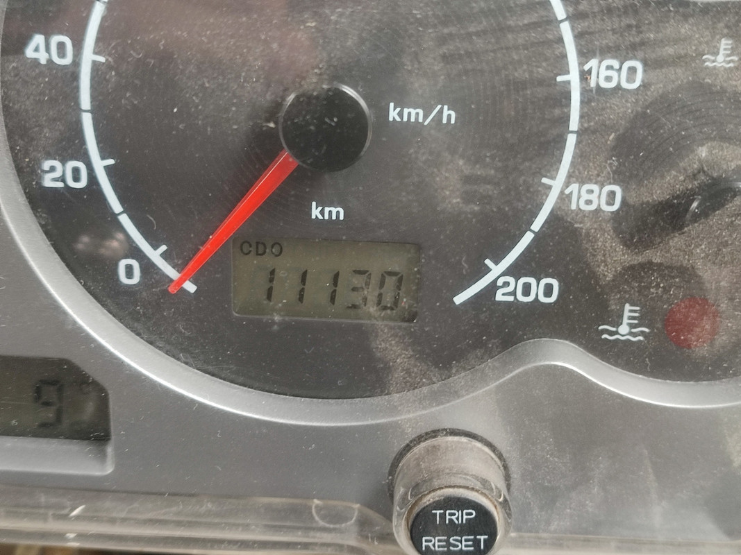

odmah zatim ide predjena kilometraza da se upise na onih 99.999km predjenih
plastike da se rivare
Iiii to bi bilo to za sada ..... :)

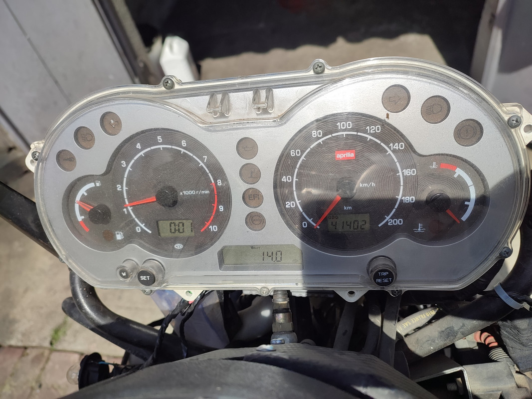

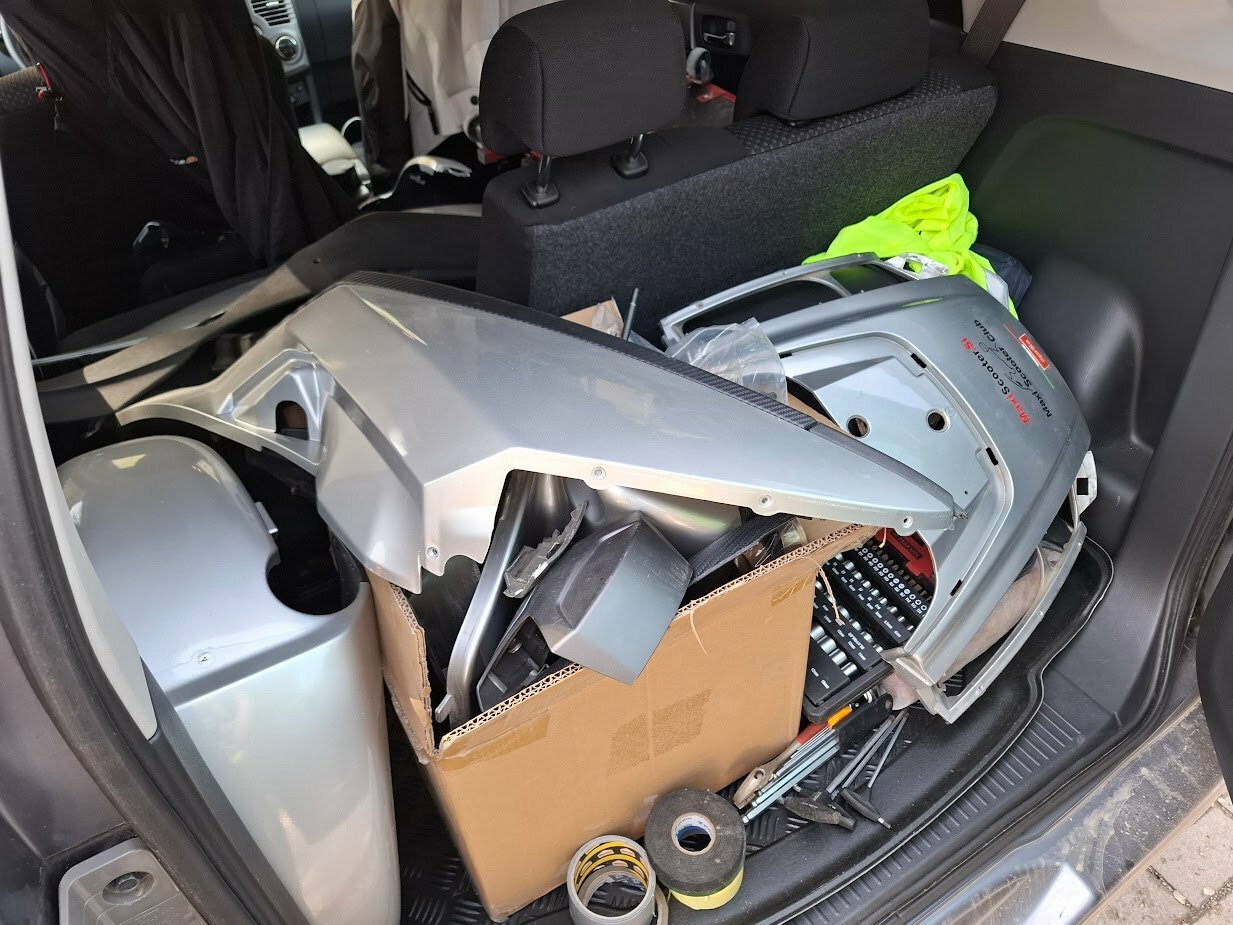

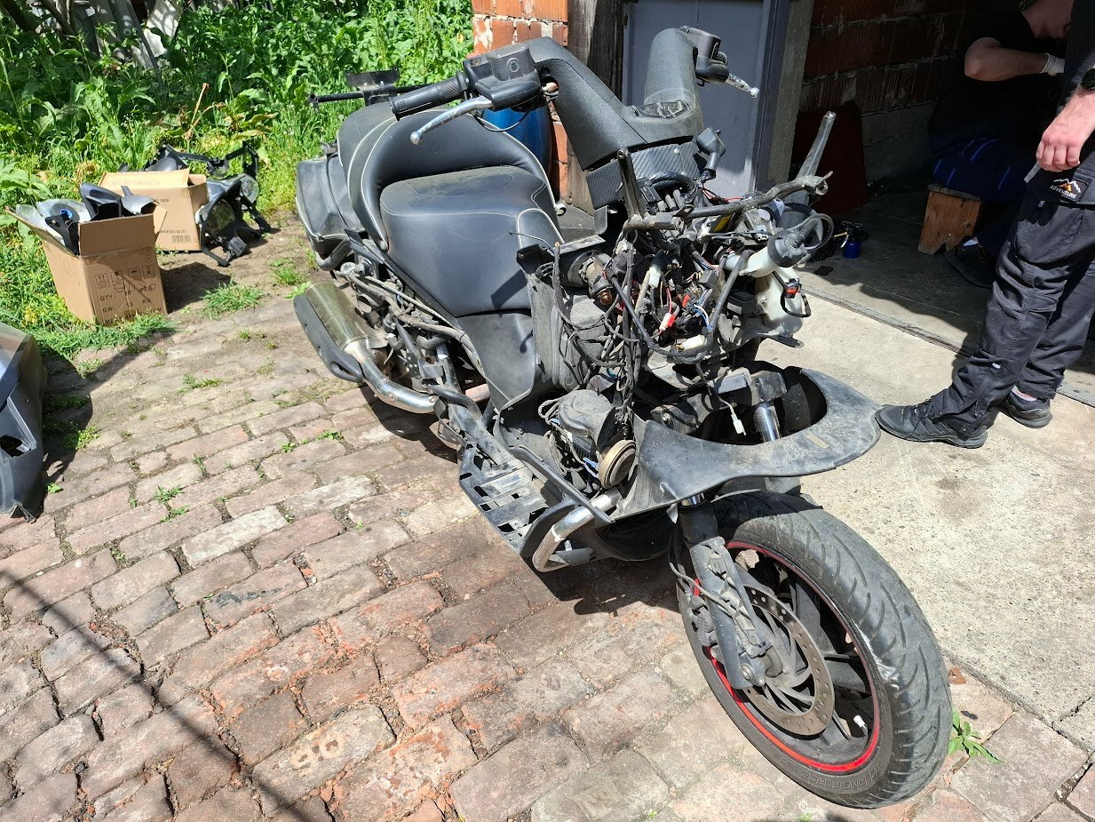

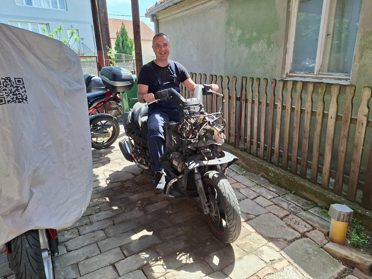

Jutros sve spremno za polazak ka MML i klinici drSatelisa Dareta. Bukagije napakovane u maleni terenčić i put pod točkove... Pauzica na pumpi da se u McD nešto labrcne pre silniJeh radova...
  • Sviđa mi se 4
  • BJB Maxi Scooter Club, 6745 postova
  • Lokacija: Žabalj-NS
  • Motocikl: AA500/MT450

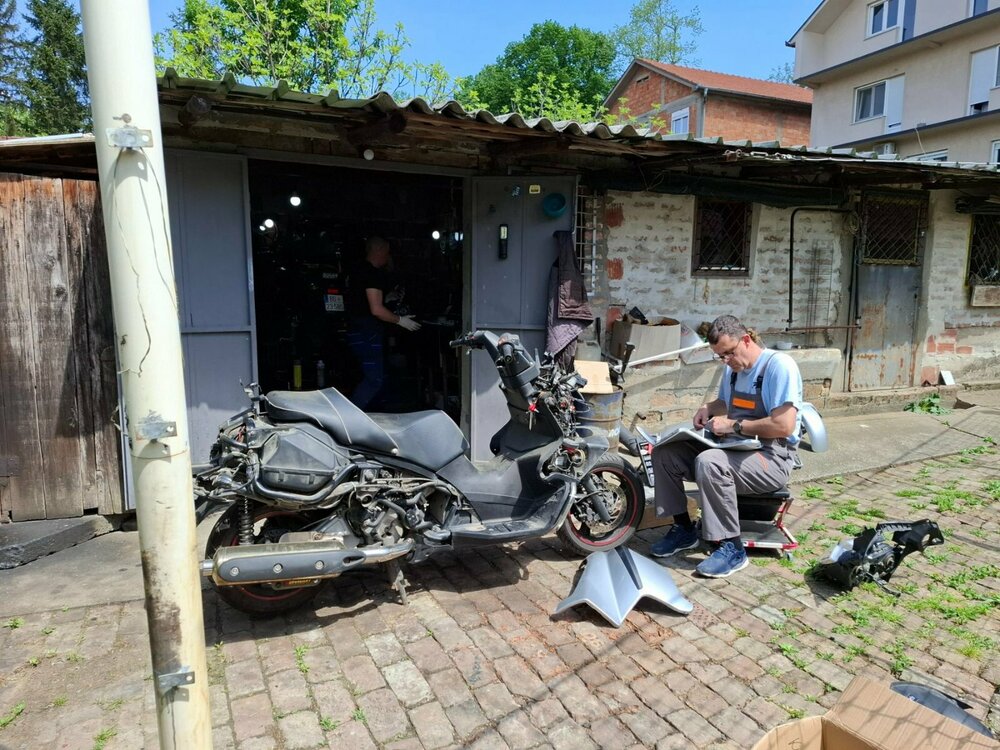

Na licu mesta, Dare kumi, moli... Daj samo da ga poteram dole do radionice, čisto da me želja mine 😍
Šta ću neka uživa dečko... Atlantic spreman za sklapanje... Utrka da se izbegne kiša kreće lagano...

Sklapanje krenulo, dan lep ali se muti vreme kako dan odmiče a pri sklapanju naravno uvek nekijeh problema pa sporo ide u 3 lepe...

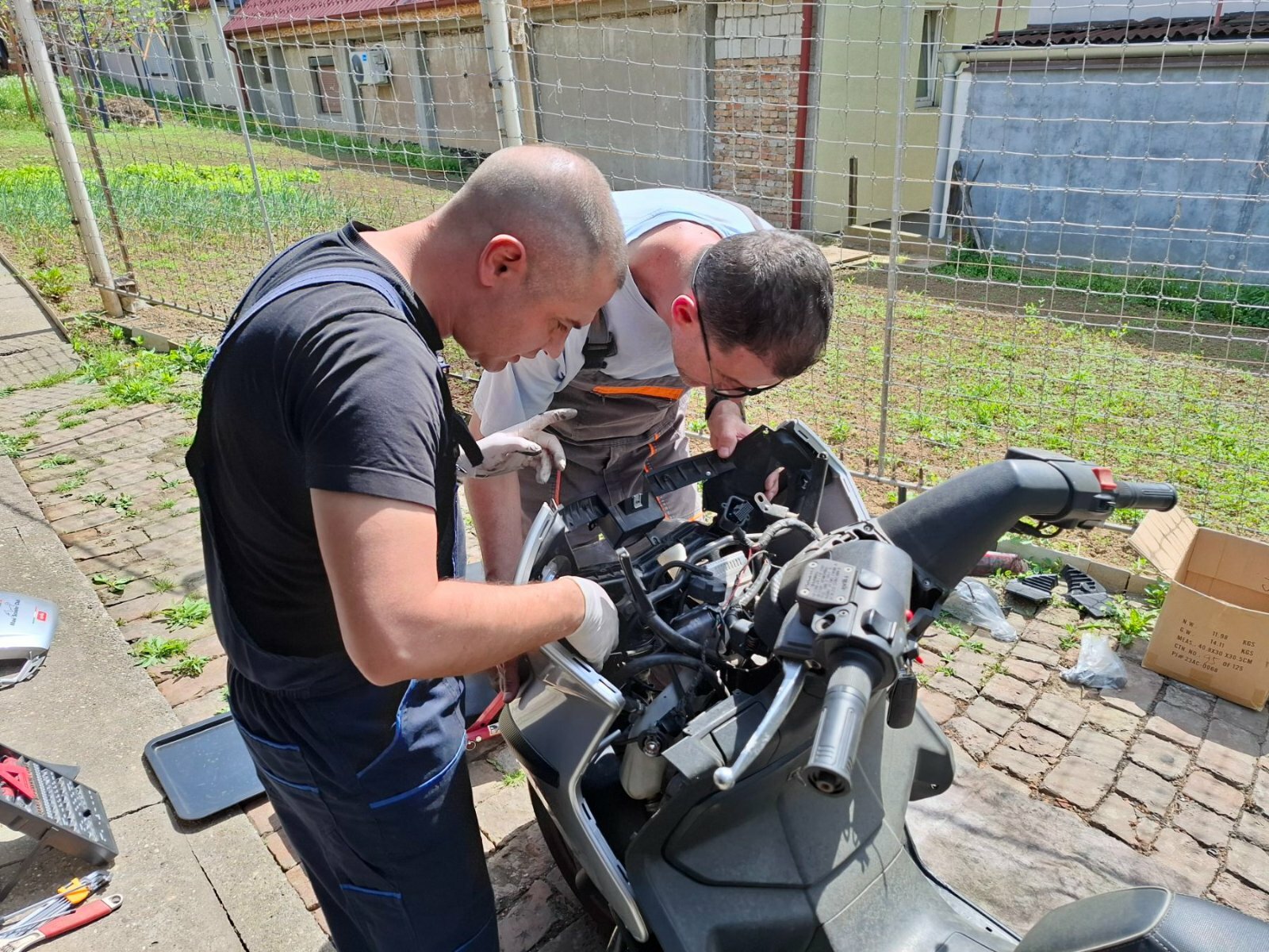

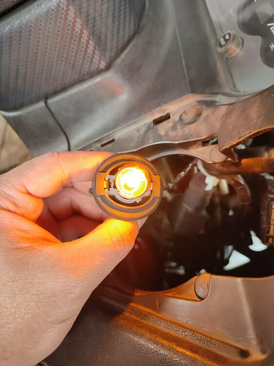

Na kraju, ne stigosmo da zavarimo tj Dare da zavari ušicu na Y masci, ja mentol zaboravio šraf što drži retrovizor, desni žmigavac mrtavac a i kiša nas sustigla tj ljuto nevreme, čak je i grom zveknuo u kuću pored. Nije bilo ni malo prijatno pa odlučismo da motor ostavimo i dodjemo po normalnom vremenu po njega. Možda i Ivana navatam za vizir... Zadržasmo Dareta Boga mi skoro do 20h.
Kako smo se dokopali auto puta - do Žablja ni kapi kiše, ni grmljavine, samo ljuta oblačnost. Ali suvo kao barut... <_< Da smo sklopili motorin, ladno lagano ćiku... Ko zna zašto je to dobro :neznam:
Atlantic skoro pa spreman...

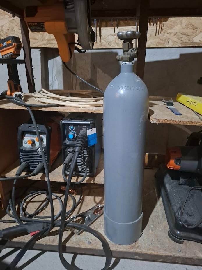

Uspeh pored svega da kupim konačno bocu  CO2 da imam, da se ne jebenišem više sa onom punjenom žicom. Čeka me dosta posla sa varenjem Co2...

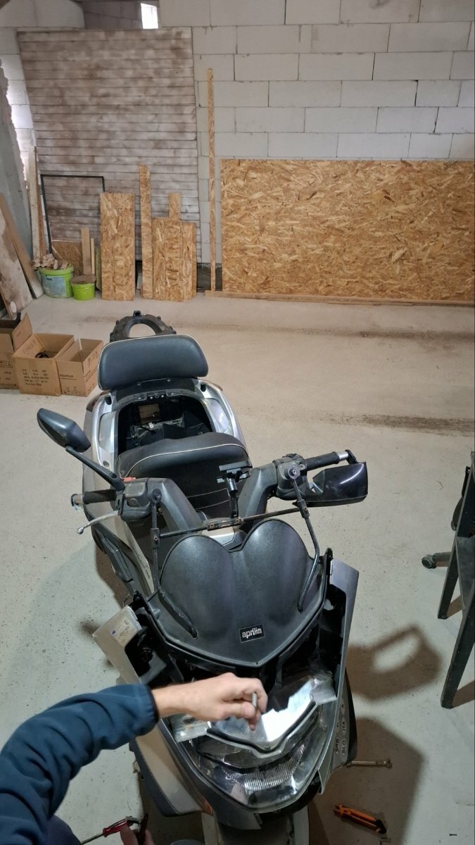

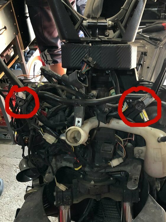

@Bokes
Ovaj što meni radi tebi neće vredeti jer ja imam "instalirane" nosače vizira koji idu kroz poklopac maske instrument table... Oni istovremeno nose i poprečnu šipkicu koja je nosač za tel ili navigaciju.  Pisao sam o tome ranije, to mi je namestio prijatelj koji ima mašinsku radionicu. Kako je on to uklopio jbm li ga :care: Našao je deo ispod maske gde je ubudžio neku plastiku u koju je urezao navoj, zatim su na nosače vizira navarena čaurica kroz koju ide šraf koji ide u te plastike sa navojem. Evo 2 fotke da vidiš o čemu govorim:

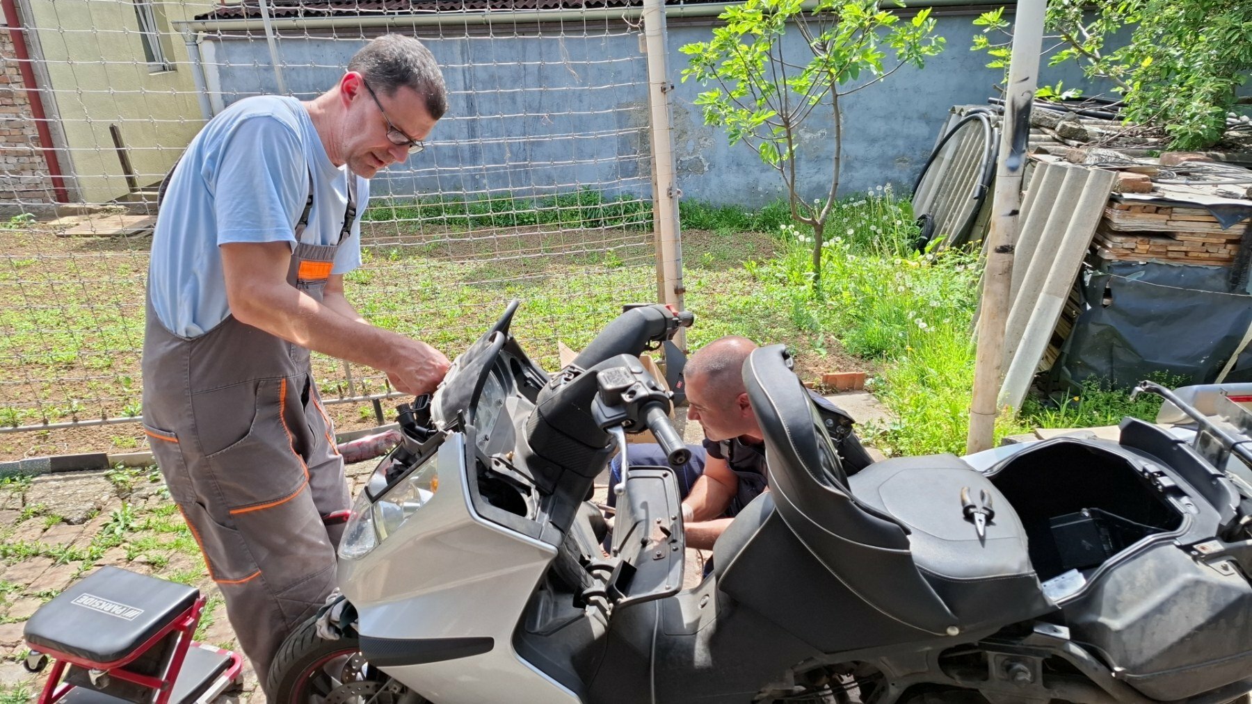

Pošto smo otišli bRez motora, Dare je bio vrednica kao što jeste pa je rešio Y masku i popravio desni žmigavac, očas posla.
Zatim je proverio mašinu, odvozao ga do Arene i nazad, temp stoji kao sveća :care:

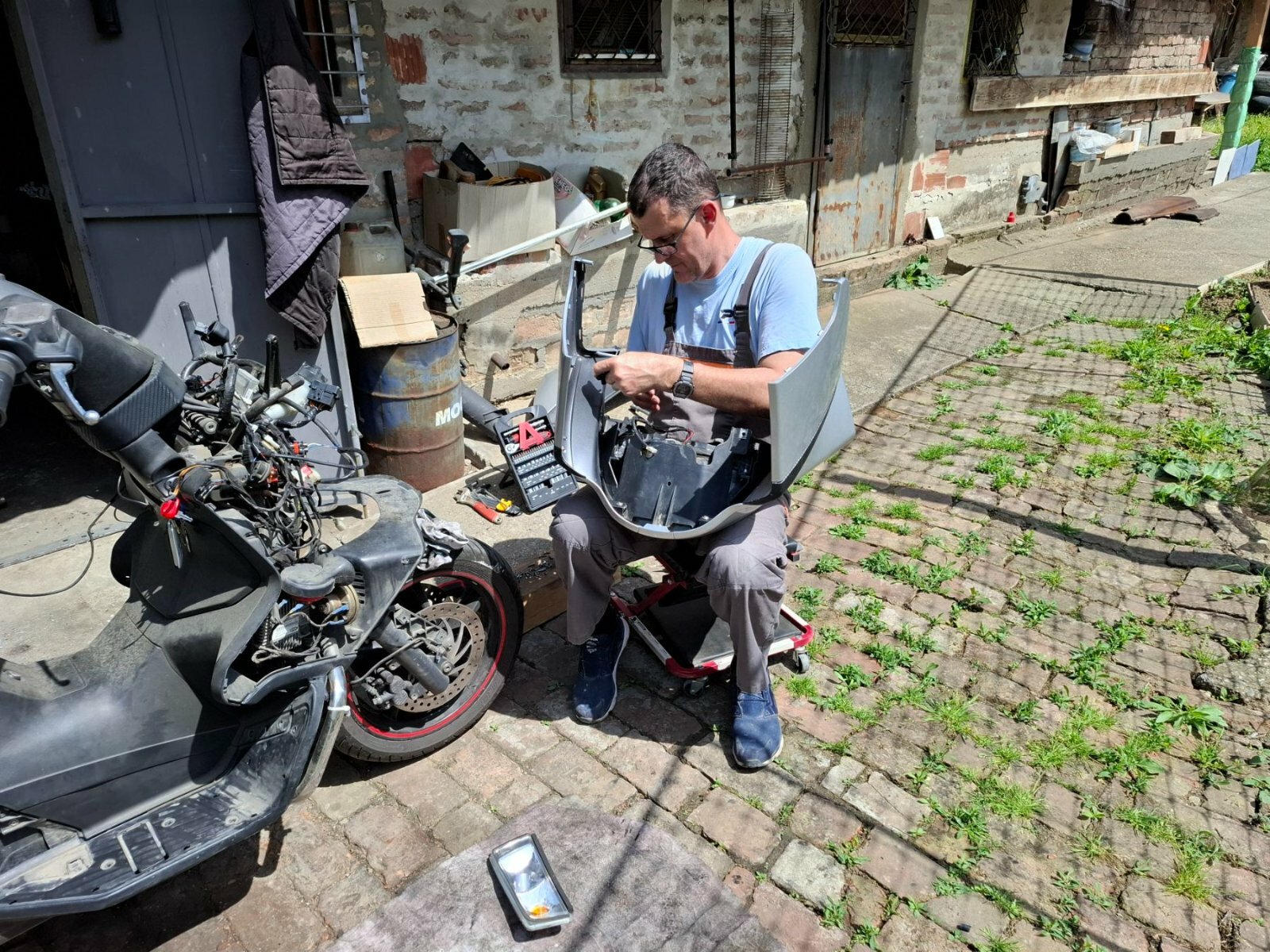

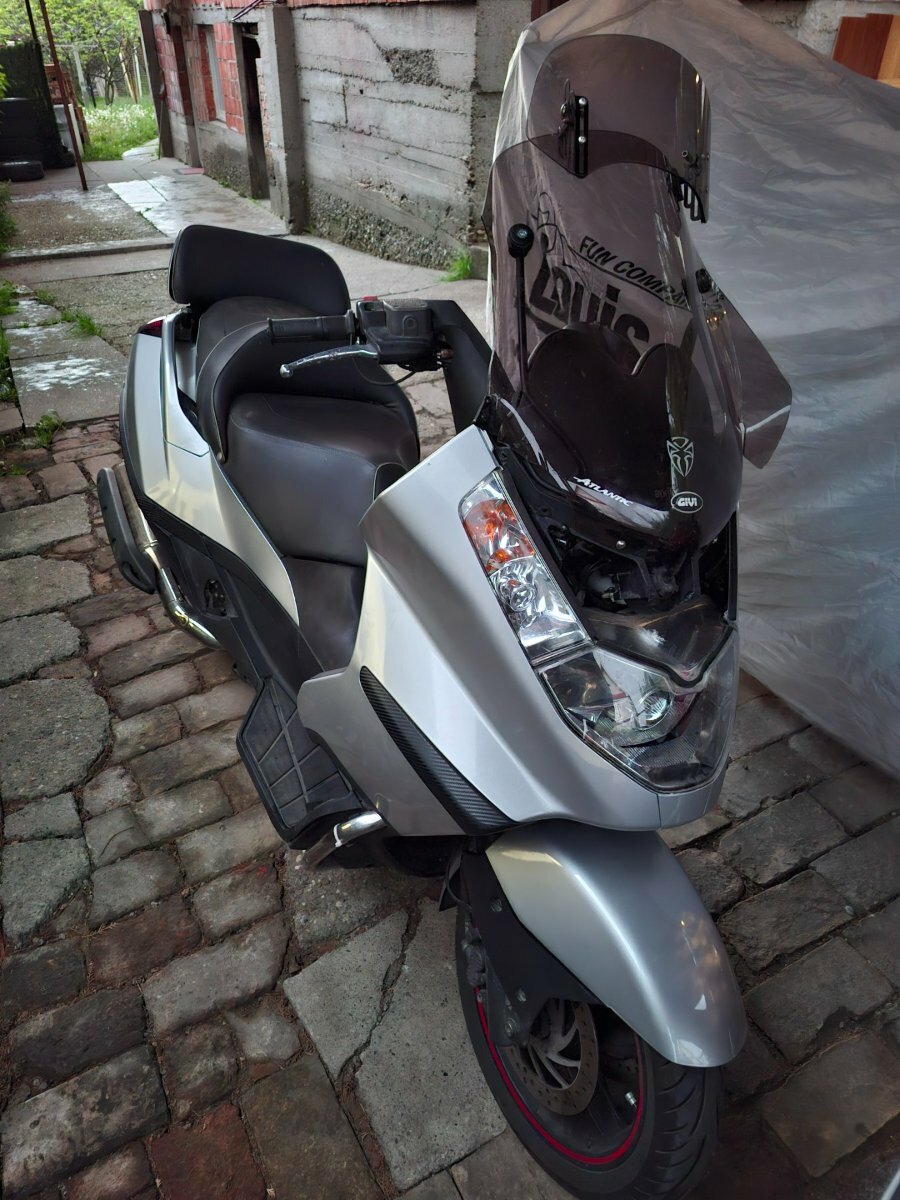

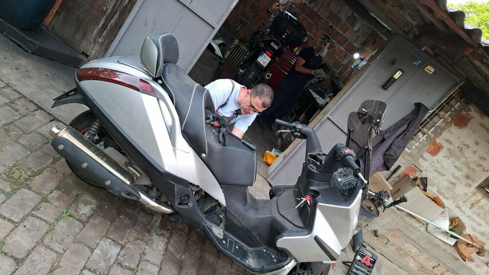

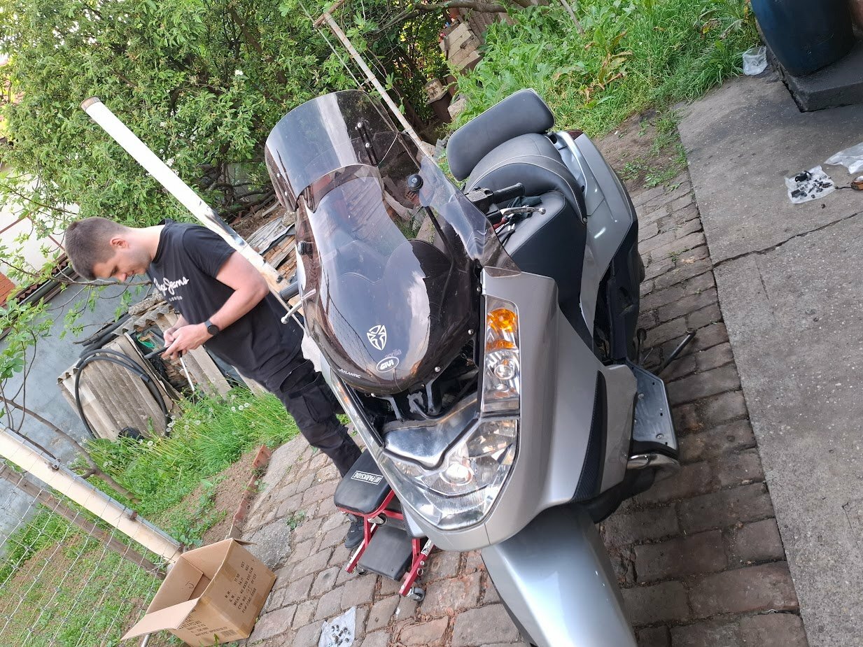

Danas sam imao zakazanu montažu presvlaka na Terijeru (Teriosu) pa smo iskoristili povod da pokupimo motor. Dare je krenuo na odmor, motor nas je čekao u avliji. Retrovizore smo montirali na licu mesta i laganim gasom kući, bez kiše... Sad nam preostaje dalje lickanje, montaža nosača zadnjih i centralnog kofera, postavljanje maglenki, šipke za navigaciju/telefon i dogovor sa Ivanom za novi vizir...

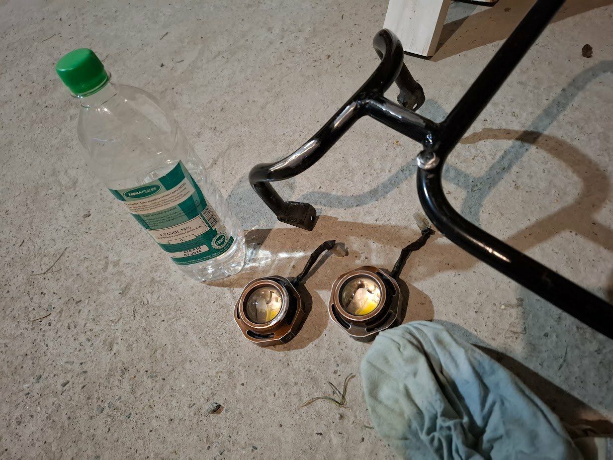

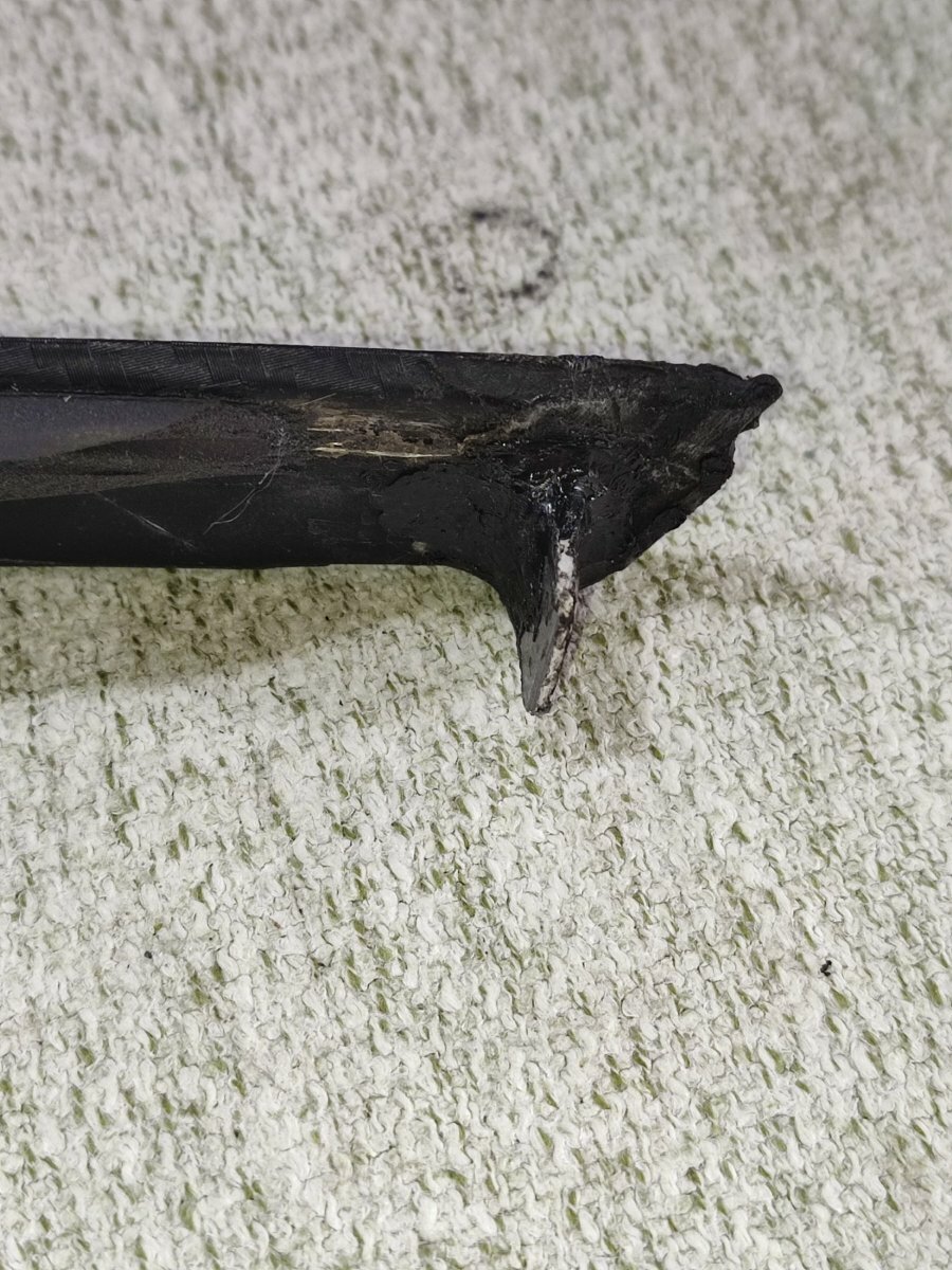

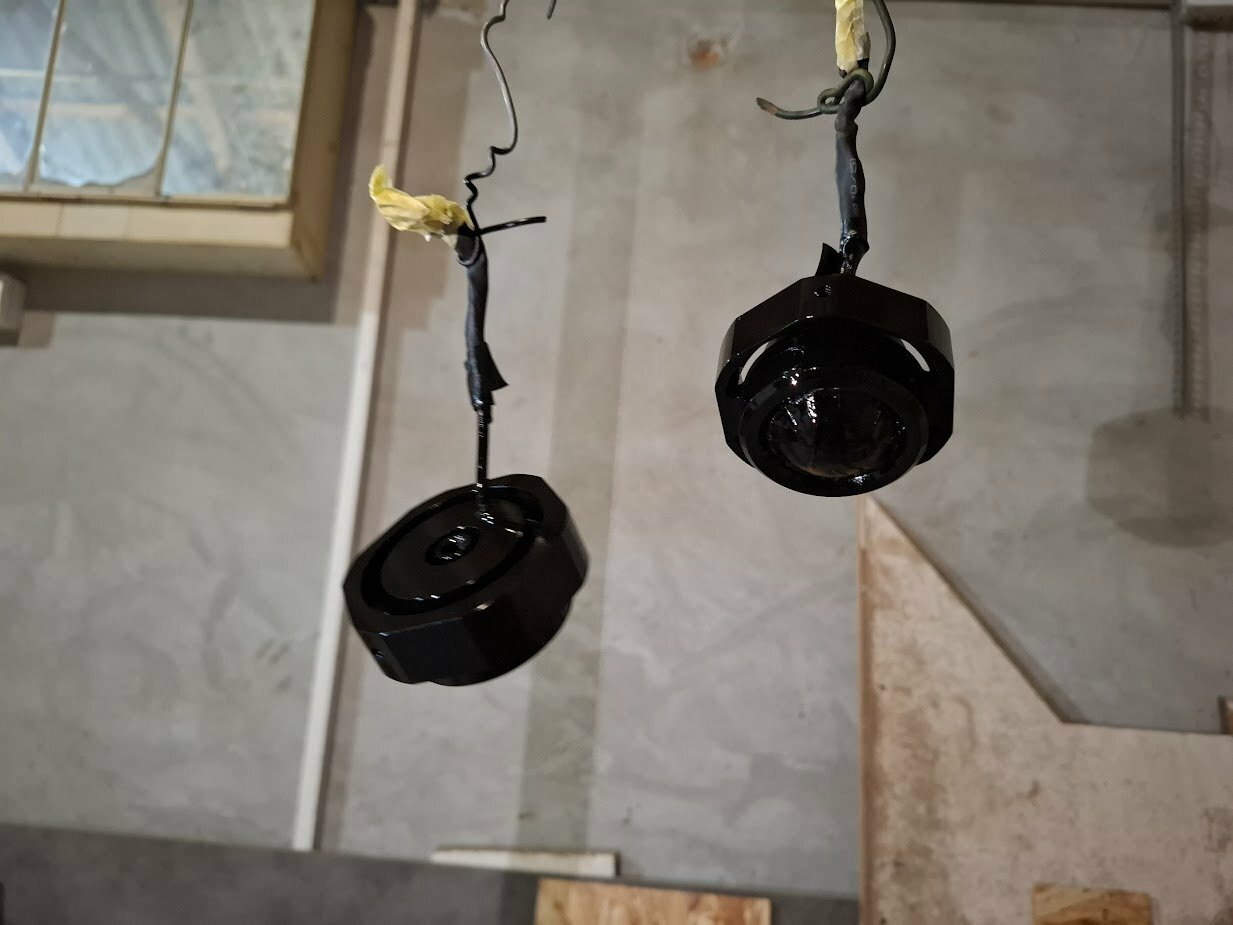

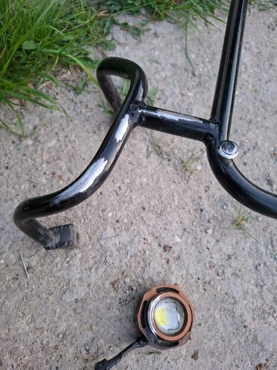

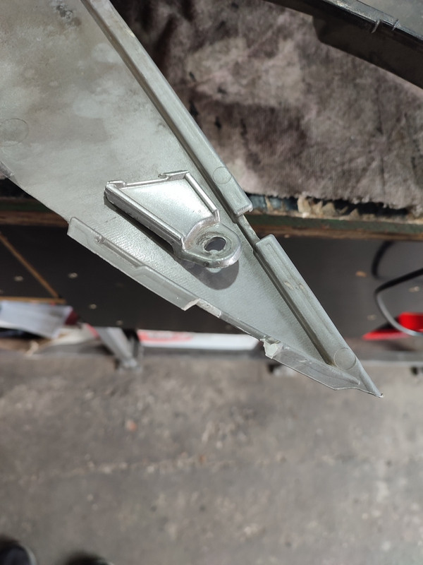

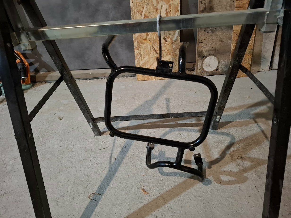

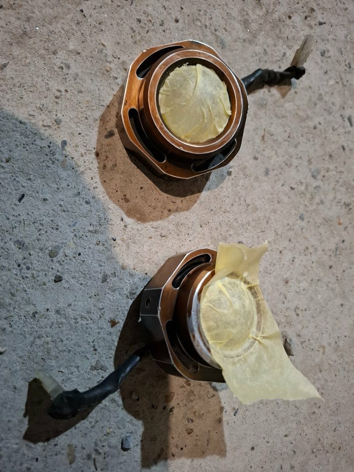

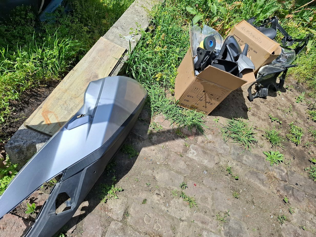

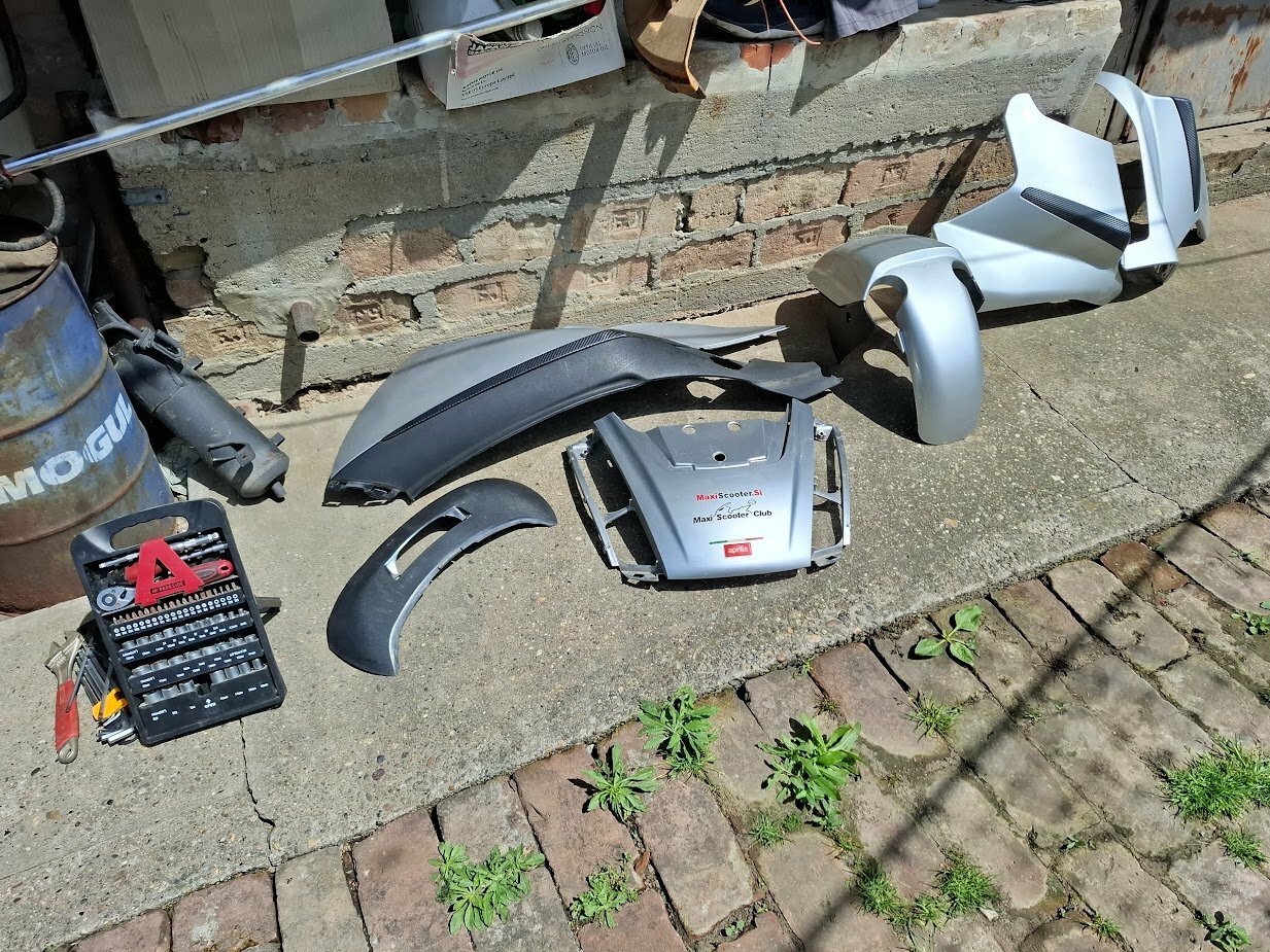

Pošto su prilikom pada nastradali desni nosač kofera i desna maglenka, treba ih sanirati pre vraćanja na motorče...
Inače, maglenke su vremenom izbledele sa gornje strane pa j ered da se osveže malo...
Malo pripreme u vidu šmirglanja, pranja alkoholom i pade farbanjac...

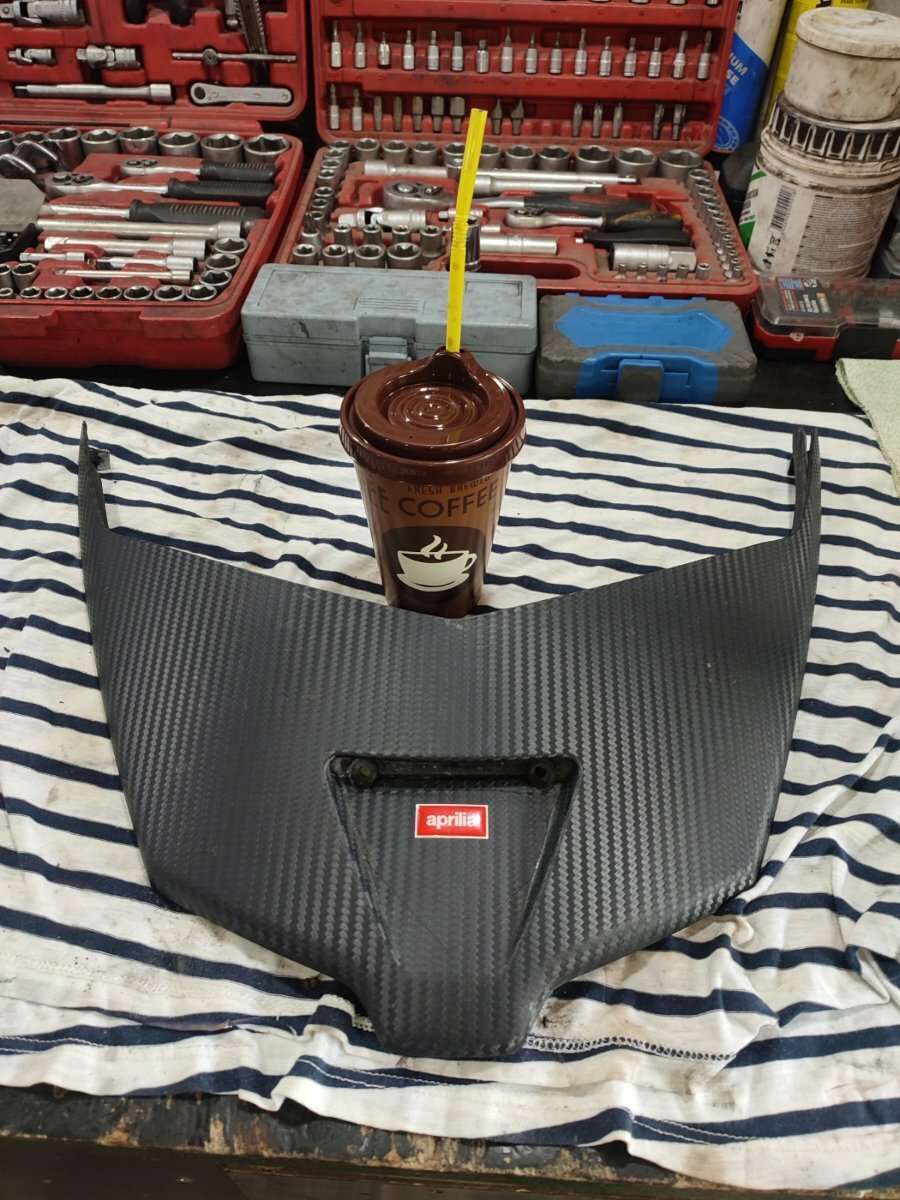

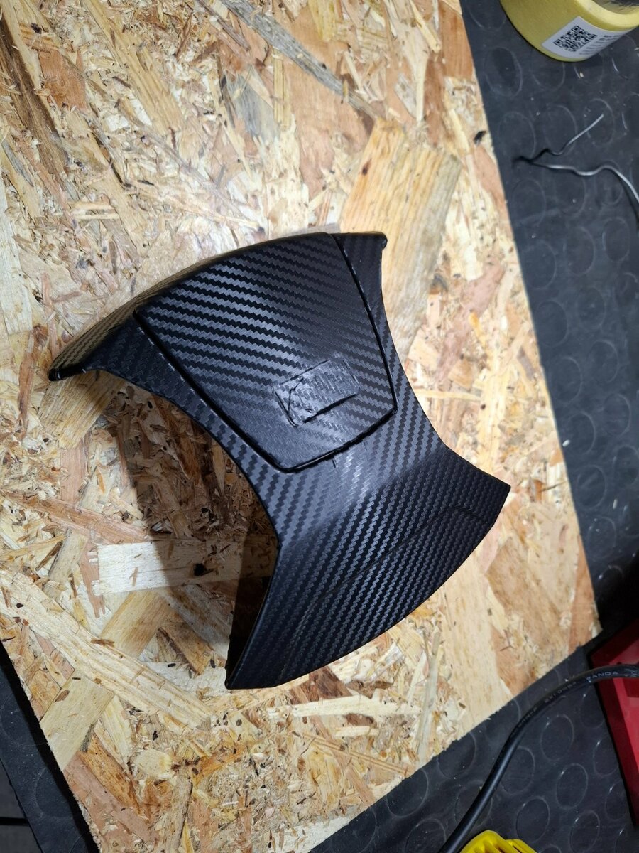

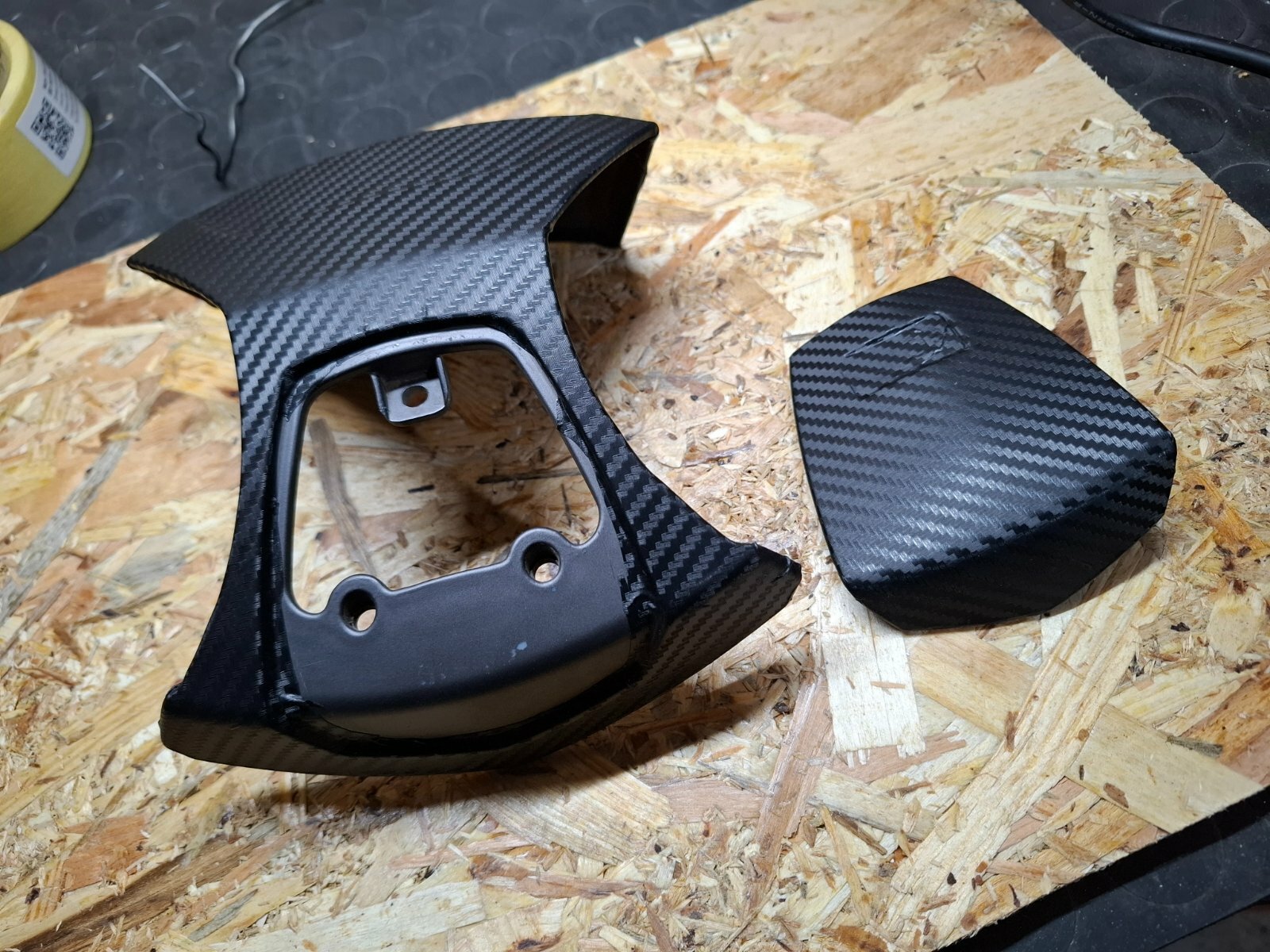

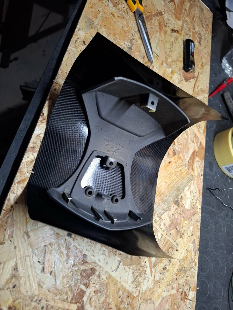

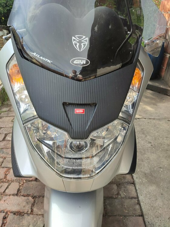

Idemo lagano dalje... Srednja plastika kormana je odletela kada smo motor nosili kod Dareta pa smo uzeli drugu u Moto Klinici. Solidan je krš pa sam je prelepio karbonom... Da je loše nije - da je moglo bolje - moglo je...
Na ovaj mali pravougaonik od malog poklopca će doći stiker Aprilia... Ne meRe drukč'e...

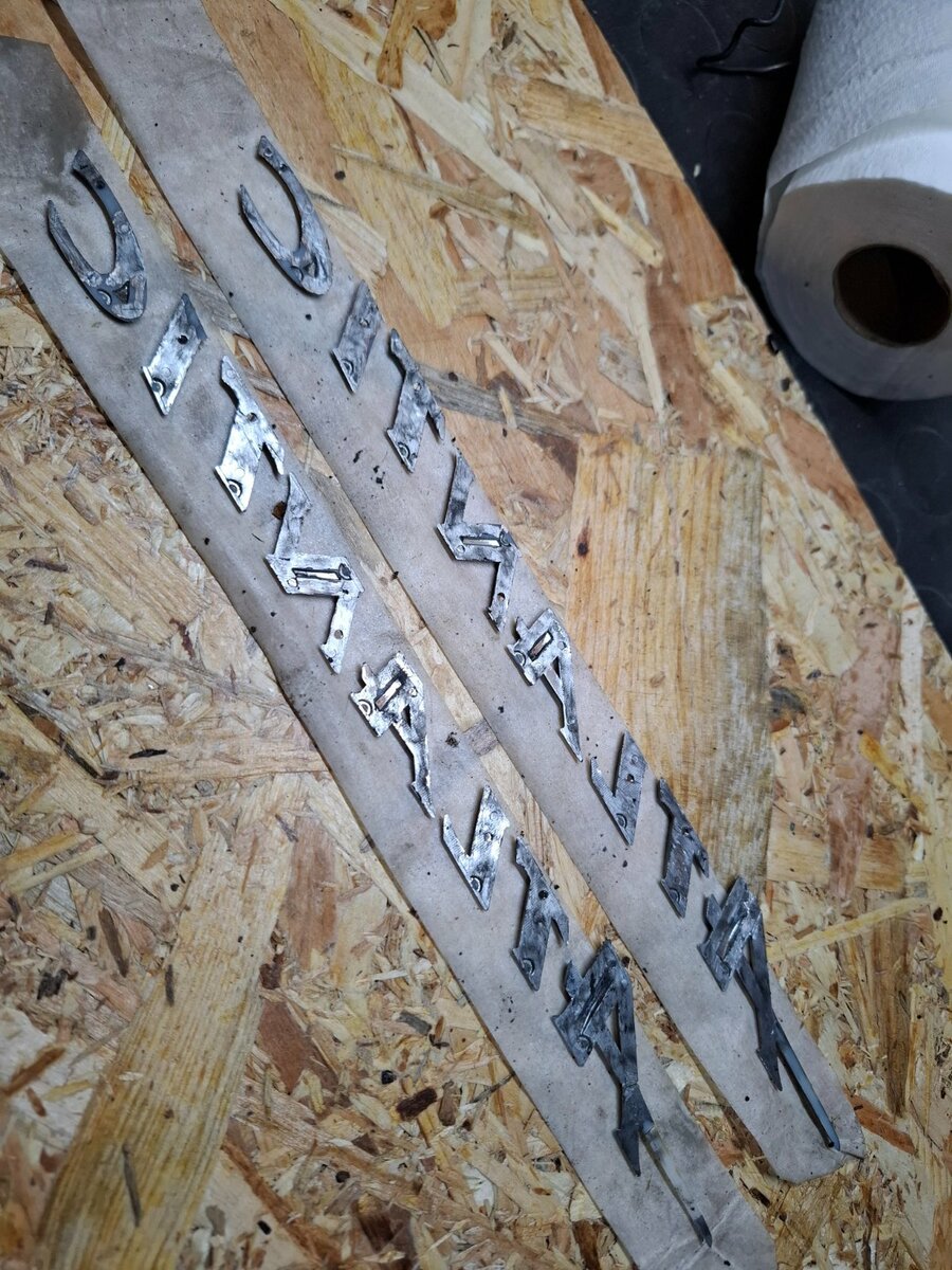

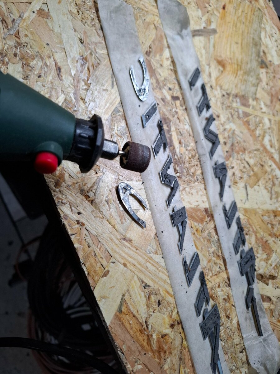

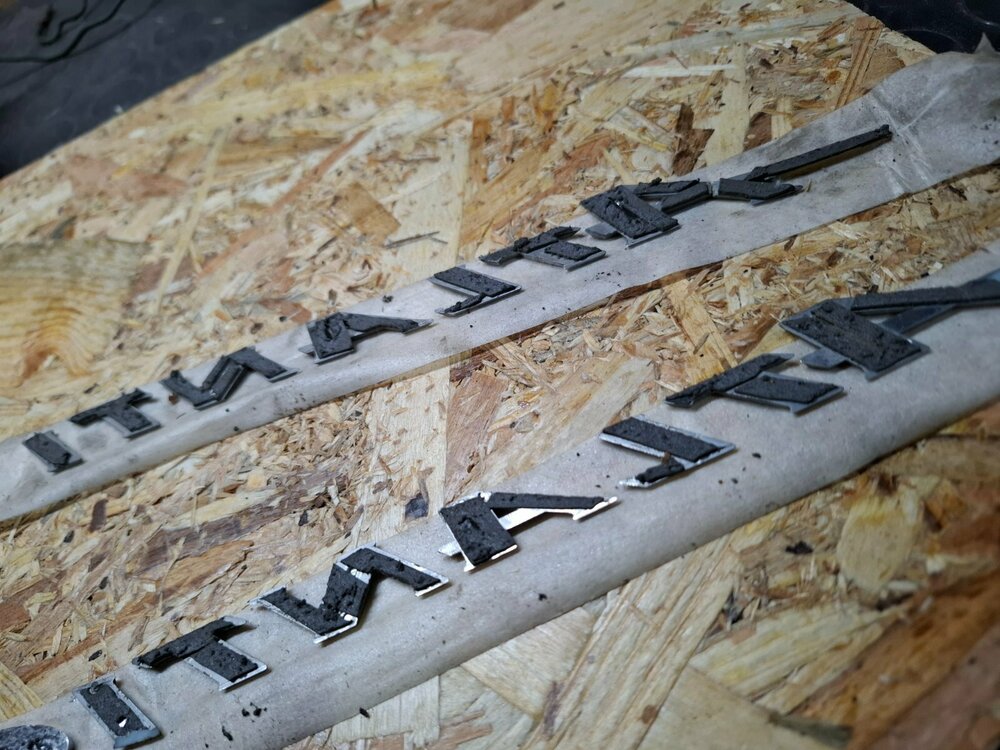

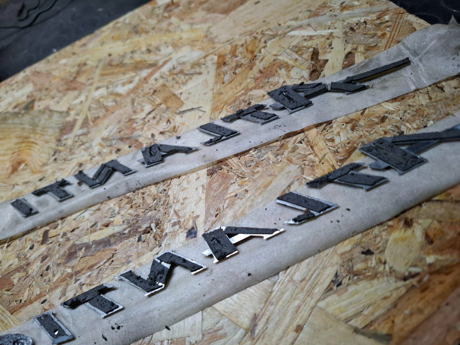

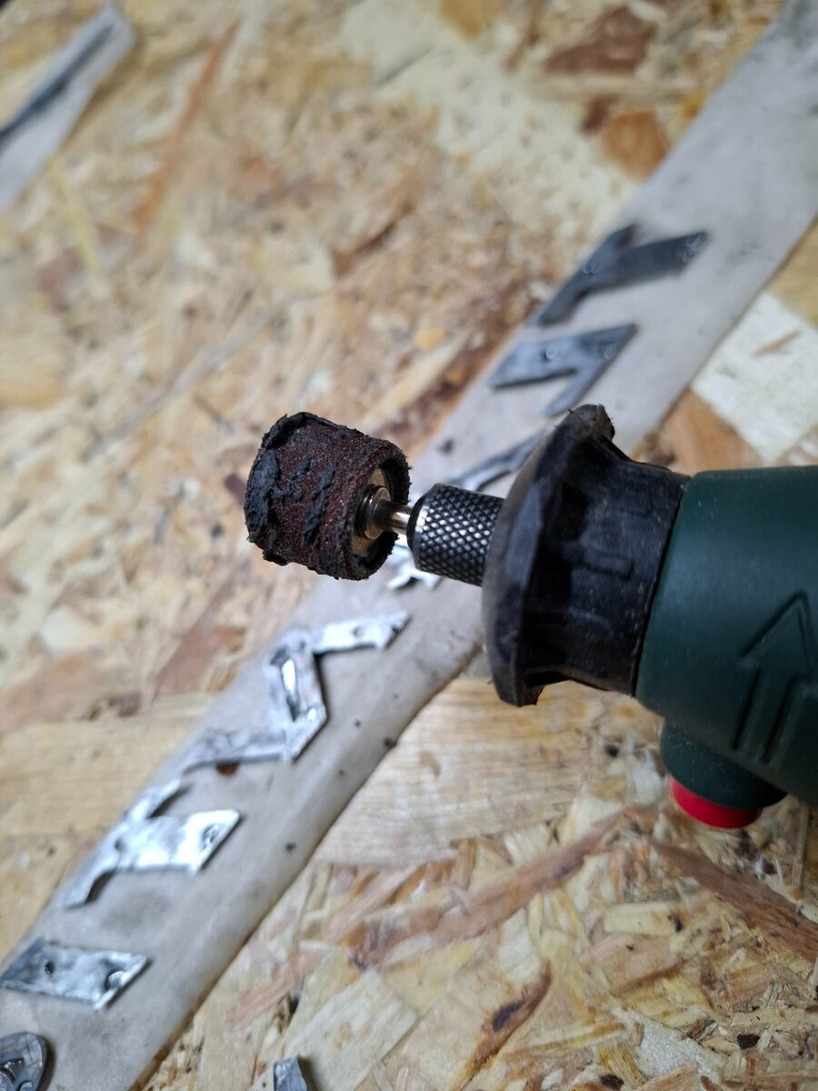

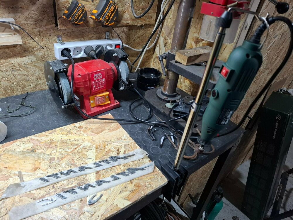

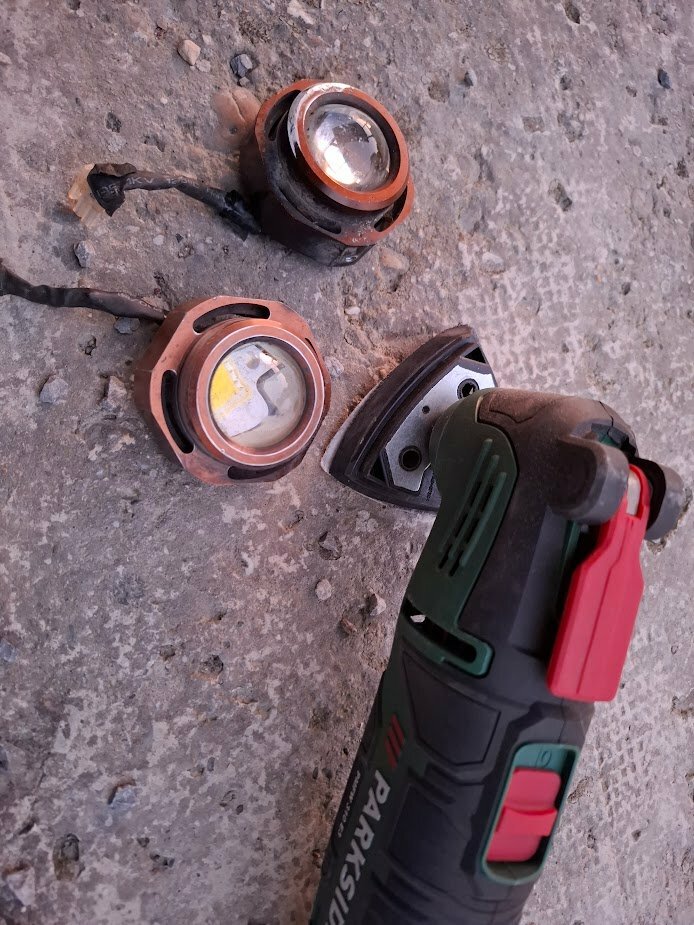

Skidanje starih 3M nalepnica sa bočnih oznaka Atlantic je poseban kruga pakla. Pokušao skalperom, alkoholom pa prstima, slaba vajda... Bijaks sa malom valjkastom brusilicom se pokazao kao odlično rešenje... Sutra ih prebrisati alkoholom pa poseban ugodjaj lepljenje novih <_<

Ja sam za te stvari kupio ovo i onaj ravan, nadam se da radi.
Nisam ga još testirao.
WWW.KUPUJEMPRODAJEM.COM
DISK ZA SKIDANJE LEPKA SA KAROSERIJE, NALEPNICA. . DISK ZA SKIDANJE NALEPNICA - SHINE MATEDisk predviđen za skidanje...
