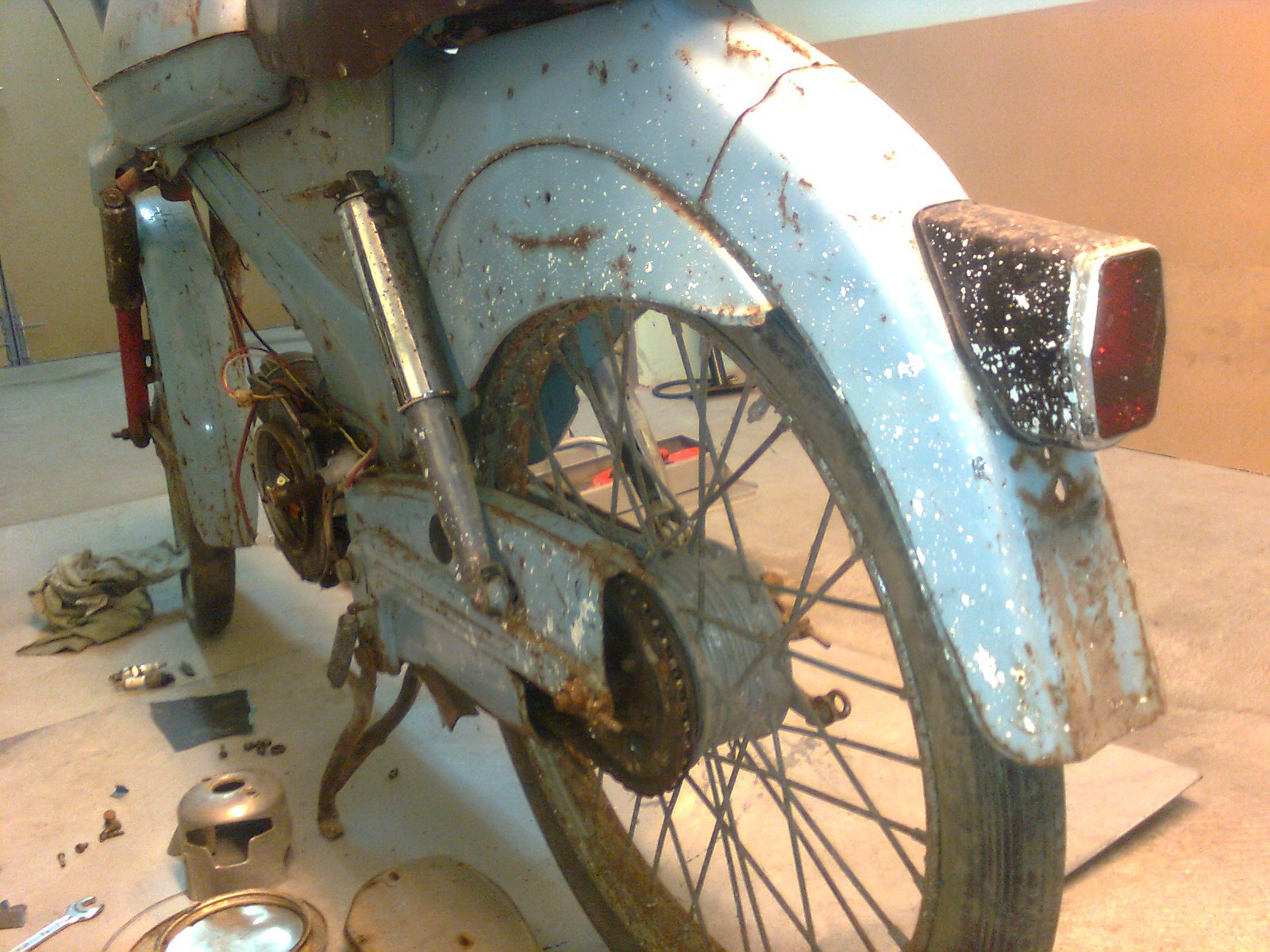

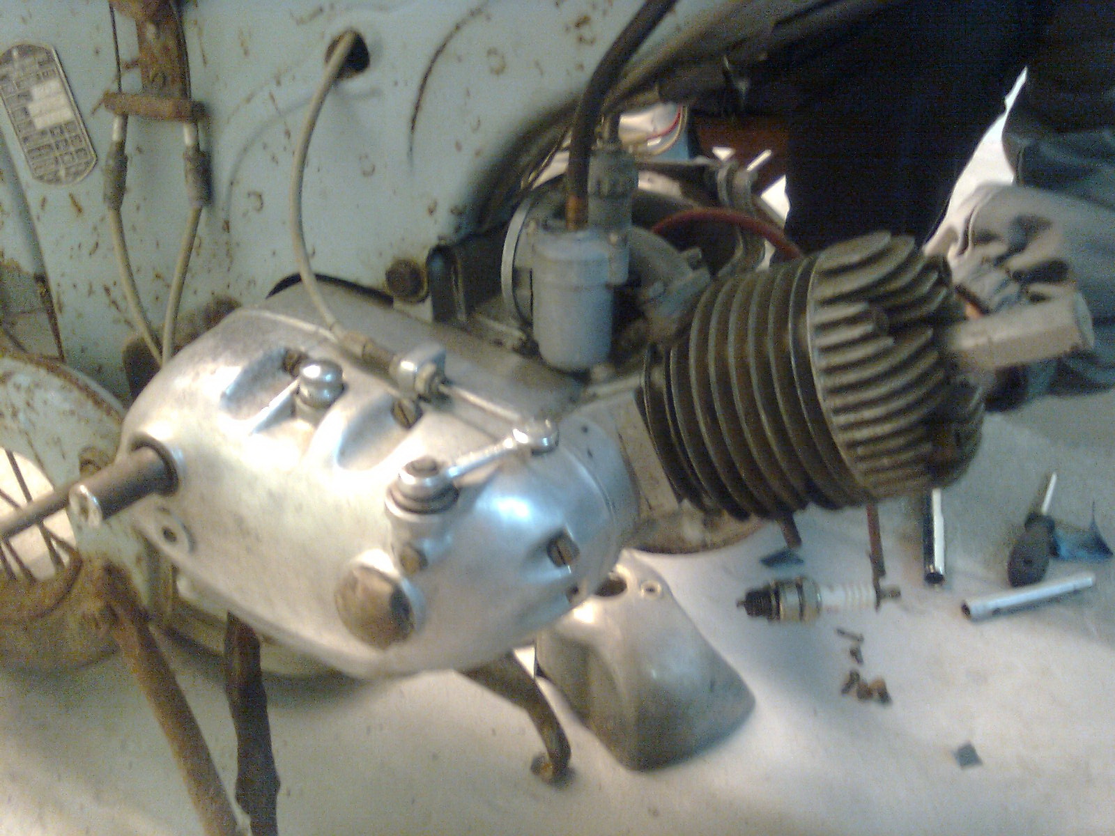

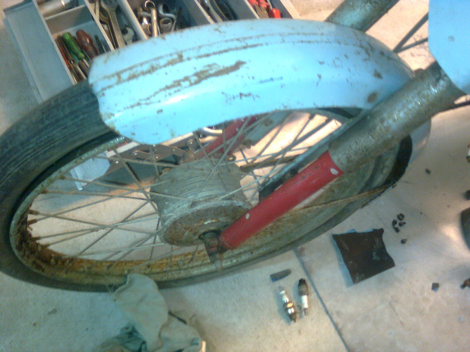

malverde 2 Napisano Jun 13, 2010 U prolazu, 57 postova Prijavi odgovor kao problematičan stampar ako ovo nije zajebancija... ja ne znam stvarno sta da kazem... osim da ti se zahvalim do neba! shvaticete da se ne isplati ulagati ni dinara u motor... jer nema nikakvu vrednost. al dobio sam ga za dzabe i treba caletu na vikendici da ne ide peske do radnje i do komsija... pa cisto ono da ga osposobim da moze da se preveze od tacke a do tacke b. izvlaci ga jedino sto je masina dobra. dobar je nikasil u cilindru. a i klip i karike su nesto smesno malo potrosene... nije puno presao motor... dugo je stajao a i zato je tako oronuo. bobina je bila probijala na izolaciji od namotaja, tako da sam to zalio silikonom, i izolirao izolir trakom i sada ne baca nista sa strane. platine malo osmirglao jer su bile bele od oksidacije... nova svecica i sad je struja odlicna. klip cilindar odlicni... karb ce biti ociscen. auspuh je dobar, nije jako prljav. menjac lepo salta. sve je super. ;D evo par slika kako izgleda dvanaja http://cdn.bjbikers.com/images/imported/p9/NCLTA_image0435.jpg/ http://cdn.bjbikers.com/images/imported/r1/029uK_image0434.jpg/ http://cdn.bjbikers.com/images/imported/WT/giZBW_image0433.jpg/ http://cdn.bjbikers.com/images/imported/0G/qc59r_image0431t.jpg/ http://cdn.bjbikers.com/images/imported/8G/3qn0i_image0430.jpg/ http://cdn.bjbikers.com/images/imported/R3/mYYoY_image0429t.jpg/ Citat Podeli ovaj odgovor sa prijateljima Link to post Share on other sites More sharing options...

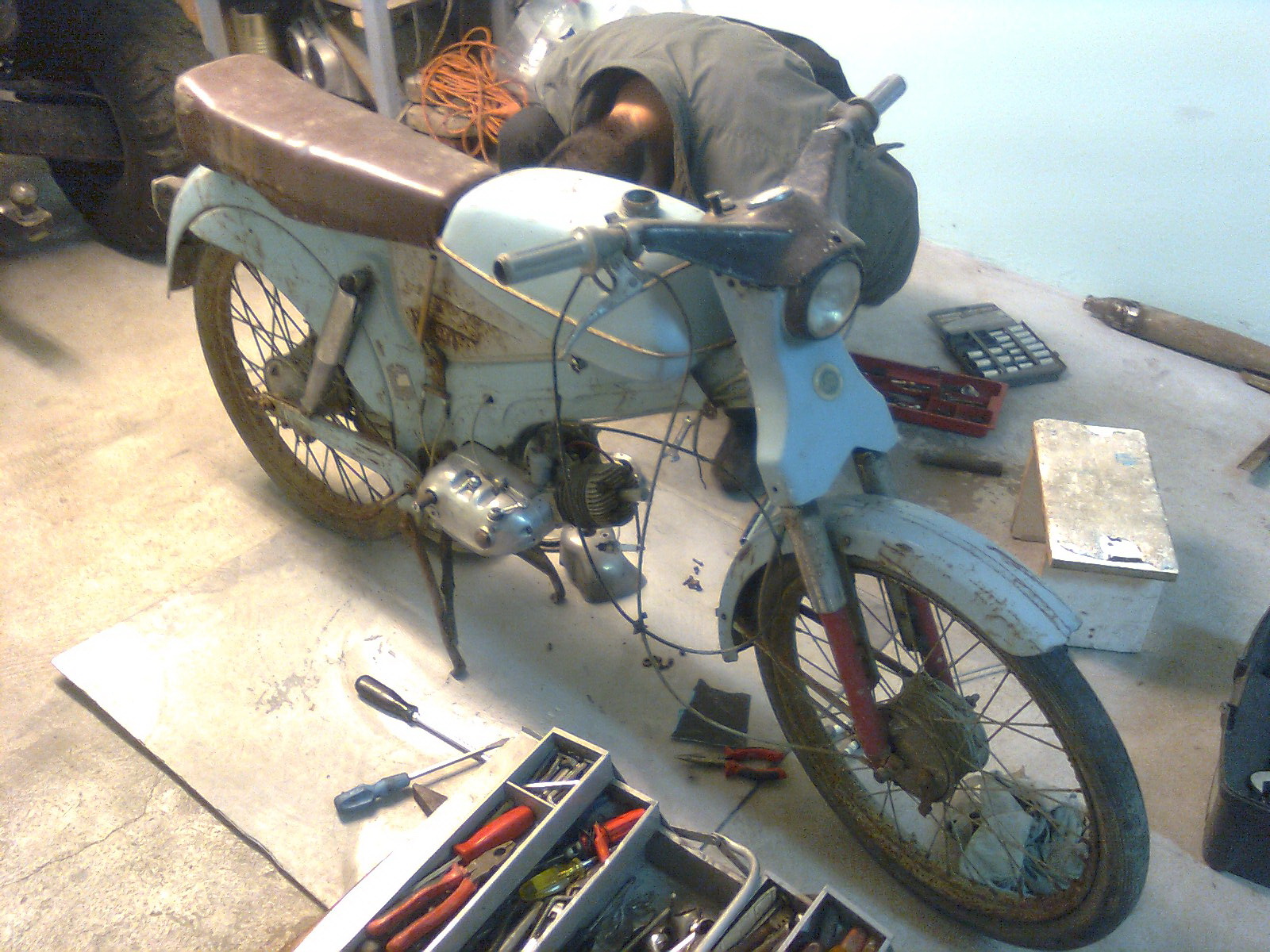

bogdan 225 Napisano Jun 13, 2010 Zainteresovan, 772 postova Lokacija: Donji Milanovac Prijavi odgovor kao problematičan Aj molim te slikaj tu preradu menjaca , verovatno je u nedostatku originalnih ( dugackih ) sajli vlasnik pribegao toj improvizaciji. Citat Podeli ovaj odgovor sa prijateljima Link to post Share on other sites More sharing options...
bogdan 225 Napisano Jun 13, 2010 Zainteresovan, 772 postova Lokacija: Donji Milanovac Prijavi odgovor kao problematičan Video sam i ja jednu takvu preradu na levu stranu , potpuno upotrebljiv menjac , a covek bio snajder ??? Citat Podeli ovaj odgovor sa prijateljima Link to post Share on other sites More sharing options...

malverde 2 Napisano Jun 13, 2010 U prolazu, 57 postova Prijavi odgovor kao problematičan Aj molim te slikaj tu preradu menjaca , verovatno je u nedostatku originalnih ( dugackih ) sajli vlasnik pribegao toj improvizaciji. evo na ovoj slici se vidi. samo zumiraj vidi se i bambus koji je kao polugica... ma strasno. http://cdn.bjbikers.com/images/imported/9v/iikFo_image0430.jpg/ Citat Podeli ovaj odgovor sa prijateljima Link to post Share on other sites More sharing options...

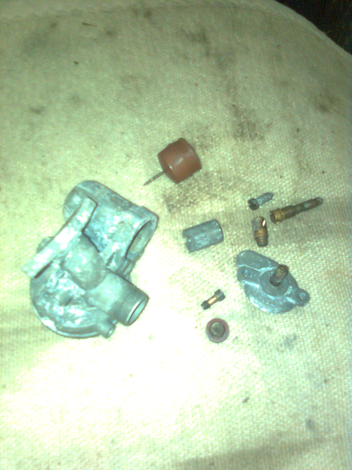

malverde 2 Napisano Jun 14, 2010 U prolazu, 57 postova Prijavi odgovor kao problematičan evo upravo poslat karburator milovanu. to jest stamparu... evo slike nasta je licio. soda bikarbona je napravila ove bele naslage... a videcemo kakav ce biti. ja se nadam da ce biti bolje u svakom slucaju. Citat Podeli ovaj odgovor sa prijateljima Link to post Share on other sites More sharing options...

aca-pn 7619 Napisano Jun 17, 2010 Enduraš, 6794 postova Lokacija: Paracin Motocikl: 450MT Prijavi odgovor kao problematičan Svaka cast, cak si skinuo fleke sa papira ispod ;D Citat Podeli ovaj odgovor sa prijateljima Link to post Share on other sites More sharing options...
malverde 2 Napisano Jun 17, 2010 U prolazu, 57 postova Prijavi odgovor kao problematičan auuuu brate! ovo je neverovatno. majke mi ostao sam bez teksta. kad sam video sliku kako se cakli nije mi nista bilo jasno. molim te objasni mi kojom metodom je tako zablistao? svaka cast! motor ima da peva Citat Podeli ovaj odgovor sa prijateljima Link to post Share on other sites More sharing options...

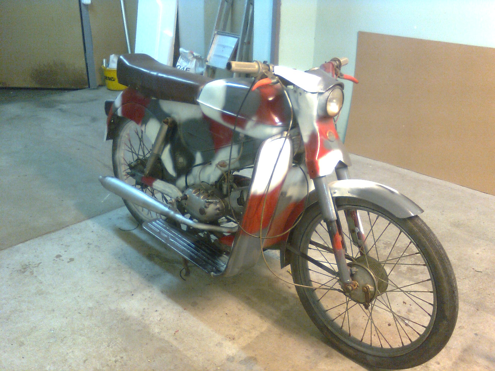

malverde 2 Napisano Jun 22, 2010 U prolazu, 57 postova Prijavi odgovor kao problematičan zahvaljujuci Milovanu. to jest stamparu... T12 je upaljen i provozan posle 20 godina stajanja!!!! vozi se i ide kao metak!!!!! Citat Podeli ovaj odgovor sa prijateljima Link to post Share on other sites More sharing options...
malverde 2 Napisano Jun 25, 2010 U prolazu, 57 postova Prijavi odgovor kao problematičan odradjen i stajling http://cdn.bjbikers.com/images/imported/O2/NO3Zs_image0482.jpg Citat Podeli ovaj odgovor sa prijateljima Link to post Share on other sites More sharing options...
