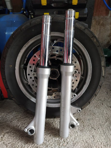

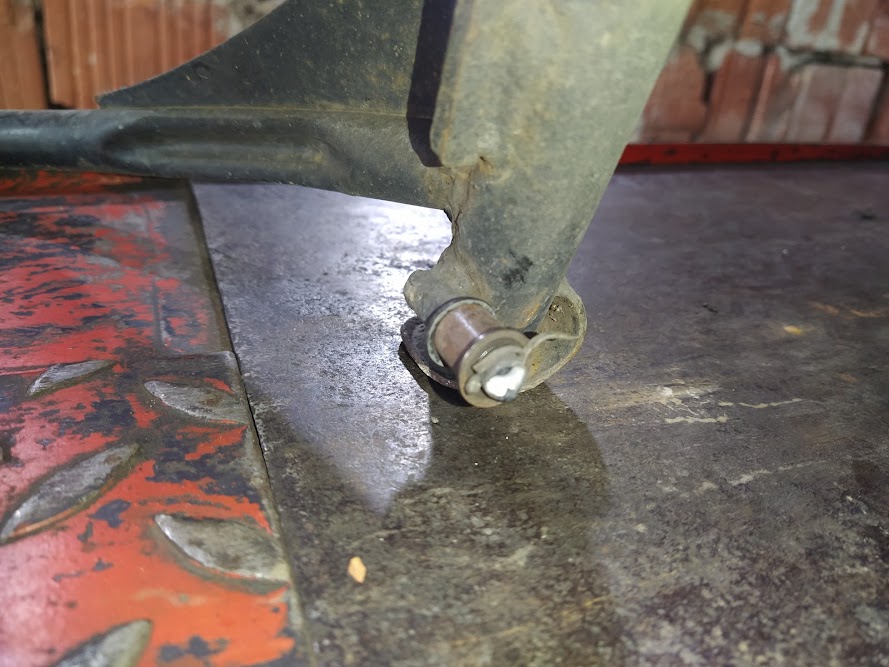

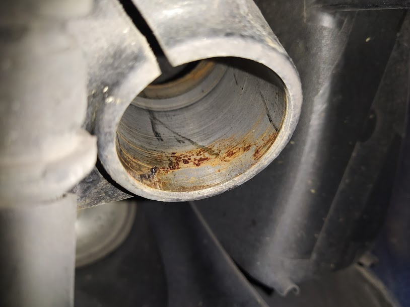

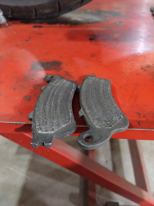

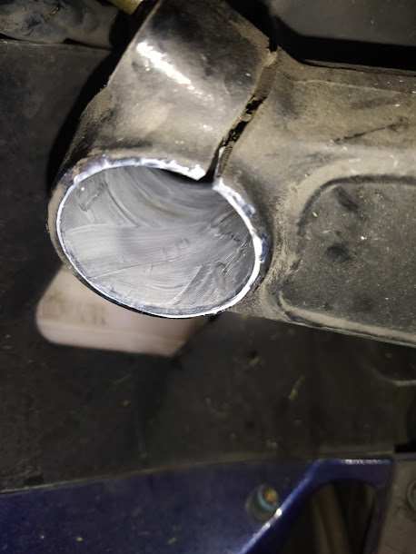

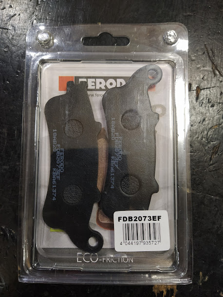

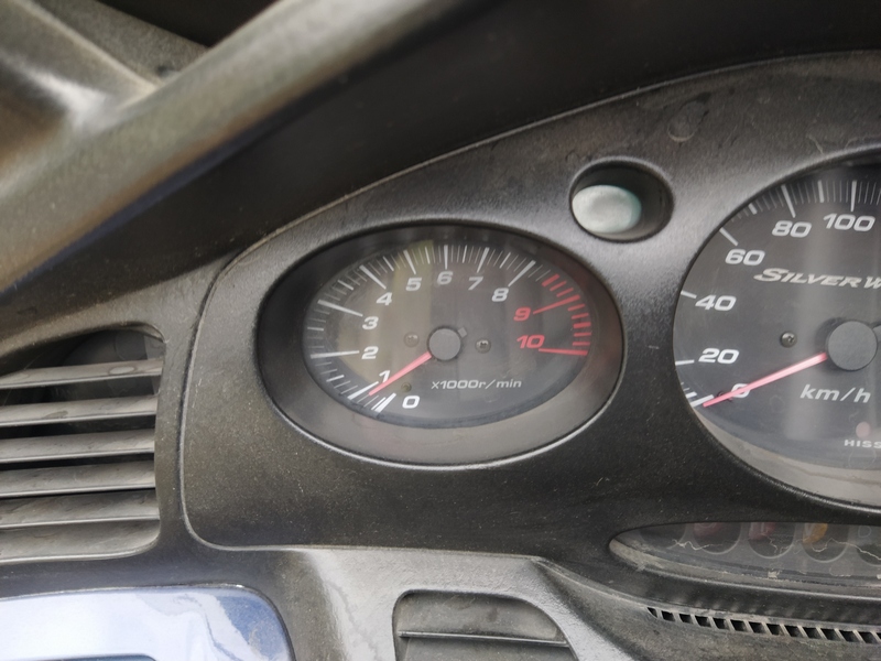

Satelis 17705 Napisano Octobar 10, 2021 Integrisan, 9757 postova Lokacija: Beograd - M.M.Lug Motocikl: Peugeot Satelis250 ...... Honda NC750XD Prijavi odgovor kao problematičan Od komsije mi Dejana makina, silver filter za silvera dobio je nov kais klizace i remen sa propelerima ni jedna nasa moto radnja nema klizace itako godinama unazad nisu skupi, set da se naruci u Delti je oko 1.500din prednje plocice su gotove lupkao je stender, izgleda da se distancer guma raspala i otpala posle pola sata iskopah originalnu, znam da imam al nikako d aje nadjem nema vise lupkanja red je da se i oni srede udara u mozak koliko se oseca sklopio sve, probna voznja.... medjutim nije dobro kad se zagreje obrtaji su bas nisko izbalansirao oba usisa i podesio ler gas, smanjio prevelik hod rucice Deki misli da sam mu dao drugi moped 1 3 Citat Podeli ovaj odgovor sa prijateljima Link to post Share on other sites More sharing options...
