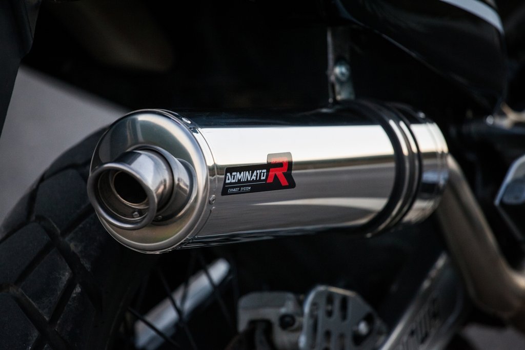

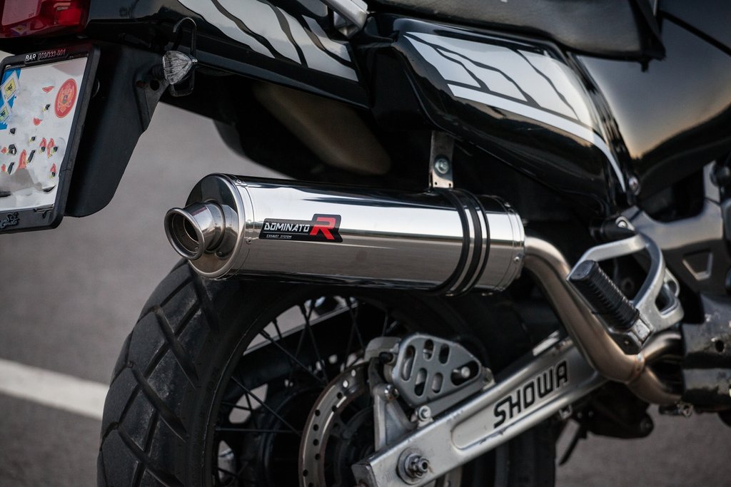

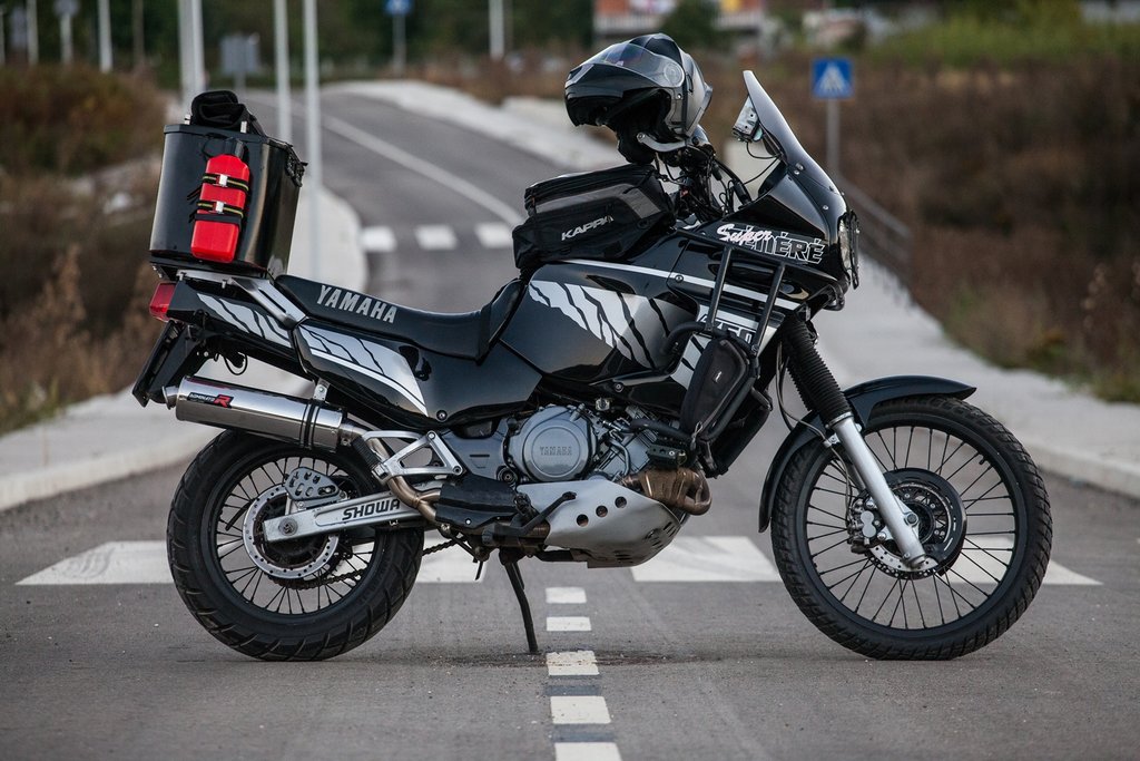

el classico 6392 Napisano Septembar 21, 2021 Drug član, 4301 postova Lokacija: CH-HR-BiH Motocikl: 2002 K1200RS-1989 XTZ 750 Chesterfield- 1989 XTZ 750 FarawayBlue, 1985 Honda XLV750-RD01 Prijavi odgovor kao problematičan Nevjerovatno koliko mi gušta daje moja Milica!!Vozija san svakakve motore, no njezina univerzalnost i prilagodljivost me svaki put iznova oduševe.Još sam u Dalmaciji, popodne sam vozija đir po Zagori, bilo je odličnih i loših cesta i makadama boljeg i lošijeg.Gušta sam ka prase u blatu, non-stop osmijeh od uha do uha. Često sebi kažem komu triba “više motora” od Super Ténéré iz prošlog staljeća?? Moja Milica je skoro perfektna za moje potrebe, još malo igranja sa ovjesom, nedostaje mi prednja vilica koja bi bila dobra izvan ceste, kao što je ova na asfaltu. Sljedeće gume će biti Michelin Anakee Wild ili slične.Doduše, moram priznati kako zamišljam suženi tank kojeg radi Alberto Furegati, malo smanjena zapremnina i težina, puno bolje za voziti stojeći.Ovako to izgleda.Testirao sam ujedno i anatomske čepiće sa filterom, koje sam neki dan dao izraditi po uzorku mojih ušni školjki.Mogu reći da sam oduševljen, zaključio sam kako me suvišna buka dodatno umara, nakon 4 sata vožnje sam se osjećao znatno odmorniji nego bez čepića.Gesendet von iPad mit Tapatalk 1 Citat Podeli ovaj odgovor sa prijateljima Link to post Share on other sites More sharing options...
el classico 6392 Napisano Septembar 23, 2021 Drug član, 4301 postova Lokacija: CH-HR-BiH Motocikl: 2002 K1200RS-1989 XTZ 750 Chesterfield- 1989 XTZ 750 FarawayBlue, 1985 Honda XLV750-RD01 Prijavi odgovor kao problematičan Opet ja kad neće nitko drugi.Danas bija do Komarne, Dubrovačko Neretvanska Županija, misto di će biti ulaz na Pelješki most.Toje oko 170km jedan pravac.Lokalnim cestama od Sinja do Omiša, dalje Jadranka.U Zaostrogu san se hiitija umore, o Bože hvalati šta si nam da More.Magistrala je dragi moji “put u raj”Šta reći o Milici a što nije rečeno, oduševljava i fascinira svakim kilometrom, ide ka furija, leži ka na šinama, koči ka brembo GP. Obožavan je.Poslato priko Ténéré 8 Citat Podeli ovaj odgovor sa prijateljima Link to post Share on other sites More sharing options...
Bigor 8288 Napisano Septembar 23, 2021 Drug član, 3159 postova Lokacija: Beograd Motocikl: Super Tenere 750 Prijavi odgovor kao problematičan Lijepo, lijepo, moja jedina zamjerka trenutno su lose kocnice i neudobno sjediste. Nadam se da cu se u skorije vrijeme i time pozabaviti.Послато са Redmi Note 8 помоћу Тапатока Citat Podeli ovaj odgovor sa prijateljima Link to post Share on other sites More sharing options...
el classico 6392 Napisano Septembar 23, 2021 Drug član, 4301 postova Lokacija: CH-HR-BiH Motocikl: 2002 K1200RS-1989 XTZ 750 Chesterfield- 1989 XTZ 750 FarawayBlue, 1985 Honda XLV750-RD01 Prijavi odgovor kao problematičan Diskove i pumpu od tdm, adaptere za kočiona klišta, trw organske pločice.Stoppy sa jednim prstom.Poslato priko Ténéré 1 Citat Podeli ovaj odgovor sa prijateljima Link to post Share on other sites More sharing options...
Bigor 8288 Napisano Septembar 23, 2021 Drug član, 3159 postova Lokacija: Beograd Motocikl: Super Tenere 750 Prijavi odgovor kao problematičan Moracu se pozabaviti do tehnickogПослато са Redmi Note 8 помоћу Тапатока Citat Podeli ovaj odgovor sa prijateljima Link to post Share on other sites More sharing options...
