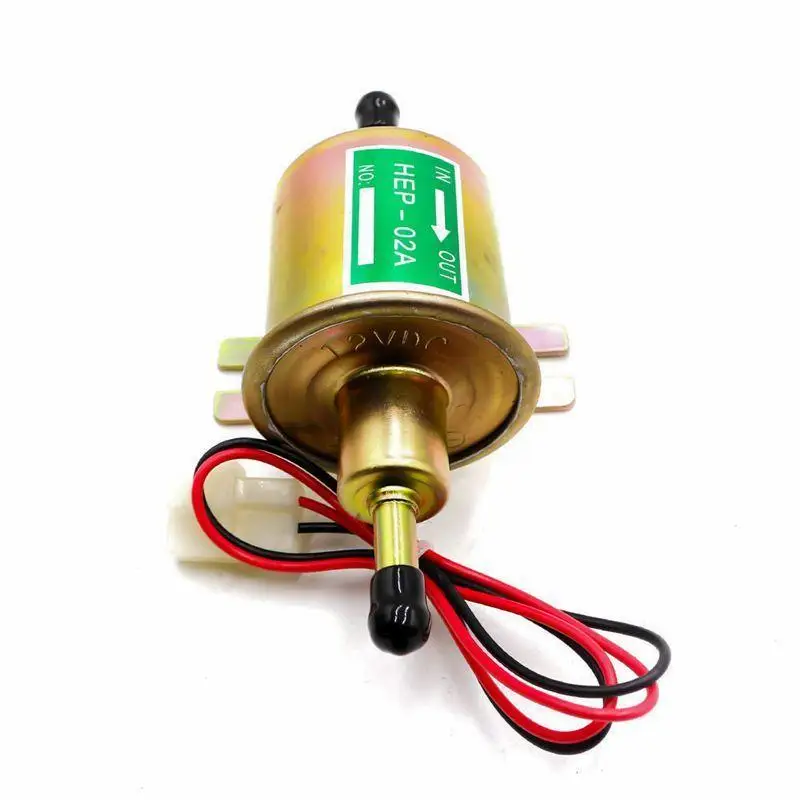

Novola 2153 Napisano Februar 9, 2021 Drug član, 1708 postova Lokacija: Sremska Mitrovica Motocikl: Yamaha Super Tenere XTZ 750 Prijavi odgovor kao problematičan Da li je neko od vas menjao vakuum pumpu za gorivo za elektronsku, kao na novijim motorima? Kakva su iskustva sa tim? Evo kaže Bokilić da je pumpa riknula, membrana u komadićima i slično tome Citat Podeli ovaj odgovor sa prijateljima Link to post Share on other sites More sharing options...
ThePainkiller 4384 Napisano Februar 9, 2021 Drug član, 3827 postova Lokacija: Kula Motocikl: Honda VFR750 RC36 Prijavi odgovor kao problematičan pre 33 minuta, Novola je napisao: Da li je neko od vas menjao vakuum pumpu za gorivo za elektronsku, kao na novijim motorima? Kakva su iskustva sa tim? Evo kaže Bokilić da je pumpa riknula, membrana u komadićima i slično tome Neće da može... Barem sigurno ne od novijih motora. Jer sve te elektronske pumpe imaju jači pritisak benzina nego ta vakuumska koja je na STeneri. Pisao sam već o tome. Postoje neke kombinacije da se ubaci elektro-pumpa kao što Afrika ima (ona pravi pritisak otprilike kao ta vakuumska), ali je do te pumpe praktično nemoguće doći, a ako se i nađe, košta kao Svetog Petra kajgana... Ja sam onomad na TDMu montirao zamensku vakuumsku pumpu i radila je posao... Ovu sam uzeo: Moto Bane - Vakum pumpa univerzalna 3 izlaza WWW.MOTOBANE.RS Prodaja rezervnih delova za motocikle i vanbrodske motore 1 1 Citat Podeli ovaj odgovor sa prijateljima Link to post Share on other sites More sharing options...
Novola 2153 Napisano Februar 9, 2021 Drug član, 1708 postova Lokacija: Sremska Mitrovica Motocikl: Yamaha Super Tenere XTZ 750 Prijavi odgovor kao problematičan Viđao sam takve zamenske. Kaže Bokilić da je stavljao na TDMa elektronsku pumpu sa Burgmana, da je radilo sve ok, zato pitam. Ipak ću ja da ovu moju remontujem, da sad ne eksperimentišem ništa. Ovako moja izgleda, samo očišćena i to sve. Citat Podeli ovaj odgovor sa prijateljima Link to post Share on other sites More sharing options...
Gvozden 601 Napisano Februar 9, 2021 drrmrr, 774 postova Lokacija: Kikinda Motocikl: projekat rinfuz ;) Prijavi odgovor kao problematičan @Novola bas gledam na ebay su pumpe od 36e pa navise. Neke su kina, neke zamenske sa garancijom. A mislim da je bilo i za manje da se uzme zamenski set samih dijafragmi/membrana. Na KEDO ima sad bas povoljno delova za tenere. Ne znam da li ce neko narucivati pa da namestimo mozda spisak. Npr, saug klip(plasticni koji se u 90% izlize) je 6,5 e, membrana 26e, plovak 23e... Jeste da to izadje mozda mnogo, jer nesto treba x2. Ali znas kroz sta prolazis sa 6x kod majstora. 1 Citat Podeli ovaj odgovor sa prijateljima Link to post Share on other sites More sharing options...
ThePainkiller 4384 Napisano Februar 9, 2021 (promenjeno) Drug član, 3827 postova Lokacija: Kula Motocikl: Honda VFR750 RC36 Prijavi odgovor kao problematičan @Novola Ako šta pomaže, ja imam jednu vakuumsku membranu viška, za tu tvoju pumpu. Ako treba mogu je poslati tebi ili Bokiliću...besplatno naravno... Promenio Februar 9, 2021 član ThePainkiller Citat Podeli ovaj odgovor sa prijateljima Link to post Share on other sites More sharing options...
Novola 2153 Napisano Februar 9, 2021 Drug član, 1708 postova Lokacija: Sremska Mitrovica Motocikl: Yamaha Super Tenere XTZ 750 Prijavi odgovor kao problematičan E pa ima ovaj servis karburator "unuče" iz V.Plane, oni rade remont pumpe, pa ću uporediti cene i to sve, hvala na informacijama Citat Podeli ovaj odgovor sa prijateljima Link to post Share on other sites More sharing options...

Novola 2153 Napisano Februar 9, 2021 Drug član, 1708 postova Lokacija: Sremska Mitrovica Motocikl: Yamaha Super Tenere XTZ 750 Prijavi odgovor kao problematičan Just now, ThePainkiller said: @Novola Ako šta pomaže, ja imam jednu vakuumsku membranu viška, za tu tvoju pumpu. Ako treba mogu je poslati tebi ili Bokiliću...besplatno naravno... Hvala care! Videću kad mi ovi odgovore, šta kažu za cenu. Citat Podeli ovaj odgovor sa prijateljima Link to post Share on other sites More sharing options...
Novola 2153 Napisano Februar 9, 2021 Drug član, 1708 postova Lokacija: Sremska Mitrovica Motocikl: Yamaha Super Tenere XTZ 750 Prijavi odgovor kao problematičan 1 minute ago, Bigor said: @Novola Cek de, bila je na oglasima pumpa od TDM-a original kao i nase za 1500din, samo da potrazim Brate ne vredi i ovu sam tako uzeo, ko zna kakva će doći. Ovako reparira ozbiljan majstor pa da budem siguran 1 Citat Podeli ovaj odgovor sa prijateljima Link to post Share on other sites More sharing options...
bdada 16911 Napisano Februar 9, 2021 moto merkat °°, 5030 postova Lokacija: Šid Motocikl: Yamaha TDM 3VD Prijavi odgovor kao problematičan pre 12 minuta, ThePainkiller je napisao: @Novola Ako šta pomaže, ja imam jednu vakuumsku membranu viška, za tu tvoju pumpu. Ako treba mogu je poslati tebi ili Bokiliću...besplatno naravno... Cuo sam nisam probao, da se moze od rendgenskog snimka napraviti. Citat Podeli ovaj odgovor sa prijateljima Link to post Share on other sites More sharing options...

Bigor 8288 Napisano Februar 9, 2021 Drug član, 3159 postova Lokacija: Beograd Motocikl: Super Tenere 750 Prijavi odgovor kao problematičan Tu membranu (platno) za plinske uredjaje nigdje ne mozes naci cijelu da nije busena, ja sam trazio. Nadjem ali fabricki izbusena za odredjen tip uredjaja, Onda i ti prodavci maloneprijatni kada ima trazis da pogledas, kao reci sta ti treba da ne trazim, posle dzaba objasnjavati sta i zasto Citat Podeli ovaj odgovor sa prijateljima Link to post Share on other sites More sharing options...
Arso 2534 Napisano Februar 9, 2021 Narod koji bira lažove i lopove nije žrtva već saučesnik!, 2054 postova Lokacija: Čačak Motocikl: Yamaha XTZ 750 Super Tenere Prijavi odgovor kao problematičan pre 3 minuta, Bigor je napisao: Tu membranu (platno) za plinske uredjaje nigdje ne mozes naci cijelu da nije busena, ja sam trazio. Nadjem ali fabricki izbusena za odredjen tip uredjaja, Onda i ti prodavci maloneprijatni kada ima trazis da pogledas, kao reci sta ti treba da ne trazim, posle dzaba objasnjavati sta i zasto To treba potražiti kod ljudi koji ugrađuju i servisiraju plinske uređaje, za razliku od nadrkanih trgovaca, sudeći na osnovu mog iskustva, većina njih je spremna da pomogne. Citat Podeli ovaj odgovor sa prijateljima Link to post Share on other sites More sharing options...
bdada 16911 Napisano Februar 9, 2021 moto merkat °°, 5030 postova Lokacija: Šid Motocikl: Yamaha TDM 3VD Prijavi odgovor kao problematičan Povrsinski najveca je membrana za Lovato vakuumski isparivac, ceo set je oko 1000 din. Citat Podeli ovaj odgovor sa prijateljima Link to post Share on other sites More sharing options...
Novola 2153 Napisano Februar 9, 2021 Drug član, 1708 postova Lokacija: Sremska Mitrovica Motocikl: Yamaha Super Tenere XTZ 750 Prijavi odgovor kao problematičan 44 minutes ago, ThePainkiller said: @Novola Ako šta pomaže, ja imam jednu vakuumsku membranu viška, za tu tvoju pumpu. Ako treba mogu je poslati tebi ili Bokiliću...besplatno naravno... Kaže čovek 12e membrana i 10e čišćenje. Nije strašno, hvala ti puno na ponudi. Nek bude sve njegovo da mogu da reklamiram kad opet nešto rikne 1 Citat Podeli ovaj odgovor sa prijateljima Link to post Share on other sites More sharing options...
Novola 2153 Napisano Februar 9, 2021 Drug član, 1708 postova Lokacija: Sremska Mitrovica Motocikl: Yamaha Super Tenere XTZ 750 Prijavi odgovor kao problematičan @ThePainkiller možda sam prerano odbio tvoju velikodušnu ponudu, kaže majstor da mu je čovek koji mu radi te membrane u bolnici, i da je to na standby dok se ne vrati, tako da.. javljam ti se ako bude pristao da radi. Hvala još jednom! Citat Podeli ovaj odgovor sa prijateljima Link to post Share on other sites More sharing options...
ThePainkiller 4384 Napisano Februar 9, 2021 Drug član, 3827 postova Lokacija: Kula Motocikl: Honda VFR750 RC36 Prijavi odgovor kao problematičan Pre sat vremena, Novola je napisao: @ThePainkiller možda sam prerano odbio tvoju velikodušnu ponudu, kaže majstor da mu je čovek koji mu radi te membrane u bolnici, i da je to na standby dok se ne vrati, tako da.. javljam ti se ako bude pristao da radi. Hvala još jednom! Membrana je tu i čeka te... Ti se javi ako ti treba i samo kaži gde je šaljem... 1 Citat Podeli ovaj odgovor sa prijateljima Link to post Share on other sites More sharing options...
el classico 6392 Napisano Februar 9, 2021 Drug član, 4301 postova Lokacija: CH-HR-BiH Motocikl: 2002 K1200RS-1989 XTZ 750 Chesterfield- 1989 XTZ 750 FarawayBlue, 1985 Honda XLV750-RD01 Prijavi odgovor kao problematičan Znam da postoji Set za obnovu pumpe, stavlja san ovci link od njega, ja bih tako uradio Fuelpump repair Kit for Mikuni pumps Typ 3LD , TDM850 ; XTZ750 ; WWW.BTS-MOTORRADTEILE.DE Fuelpump repair Kit for Mikuni pumps Typ 3LD , TDM850 ; XTZ750 ; SRZ660 ;XTZ660 ; XJ600S, Geiwiz, 15089571 Gesendet von iPad mit Tapatalk 1 Citat Podeli ovaj odgovor sa prijateljima Link to post Share on other sites More sharing options...
