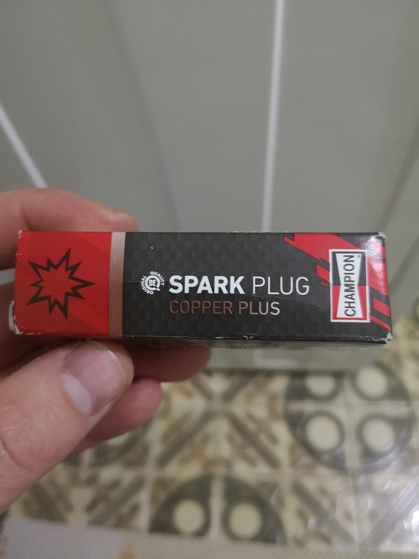

montenegrovision365.com 738 Napisano Januar 30, 2021 Zainteresovan, 539 postova Lokacija: mojkovac Motocikl: Beneli Trk 702x Prijavi odgovor kao problematičan Narucio sam svecice,naziv je nesto ,,Champion'' treba da stignu do srijede nadam se da sam ubo pravu poslao sam im ove podatke ,jedna kosta 5.40centi Citat Podeli ovaj odgovor sa prijateljima Link to post Share on other sites More sharing options...
