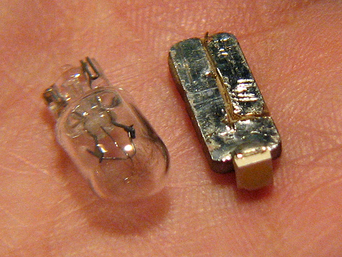

fibra 346 Napisano Mart 2, 2010 Drug član, 1826 postova Lokacija: DE Prijavi odgovor kao problematičan Neki dan sam skinuo kontrolnu tablu, ako tako mogu da je nazovem, sa svog motora i bio iznenadjen cudnim malim sijacicama koje nikad ranije nisam video, pa sam odlucio da napravim LED zamenu. Koristio sam razlemljene SMD sijalice sa trake iz Mikroprinca kojima sam jako zadovoljan. Jake su i ugao rasipanja im je 120°, sto ih cini idealnim sa razna osvetljavanja, pogotovo gde nema dovoljno mesta. Naravno mogu da posluze i bilo koje druge. Posto je kontakt na sijalicama takodje veoma neobican, jedino sto mi je palo na pamet je dvostrana stampana plocica, koju za probu cak nisam ni nagrizao vec sam je samo zasekao skalpelom, pa ne izgleda narocito reprezentativno ali dovoljno da vam da ideju. Povrsinu sam tinovao da ne korodira i to je sva mudrolija. Evo par slicica... http://www.mikroprinc.com/proizvodi.aspx?sub=pp&pg=E7020&pid=18200 Citat Podeli ovaj odgovor sa prijateljima Link to post Share on other sites More sharing options...

fibra 346 Napisano Mart 2, 2010 Drug član, 1826 postova Lokacija: DE Prijavi odgovor kao problematičan pa klasicna ubodna za tablu zar ne? Ne znam, Transalp je moje prvo vozilo koje ima sijalice, a da nije bicikla, mozda nisu tako cudne kako izgledaju. U signalizaciji za migavce su vece, ali ove za ulje, copavu i ostalo su bas, bas male. Ovo sam slikao pod lupom+makro. Bas juce me zvao covek sa foruma, zaboravih mu nick, kaze crkla mu neka cudna sijalica u kontrolnoj tabli i pita gde bi mogao da je nabavi. Tad sam bio siguran da su neke vanstandardne ili retke, ali eto, mozda ipak nisu. U svakom slucaju, ako nekome trebaju za rezervu, nek se javi. Meni su sad viska, a zao mi da ih bacim. Citat Podeli ovaj odgovor sa prijateljima Link to post Share on other sites More sharing options...

joska 63 Napisano Mart 6, 2010 I=U/R, 2061 postova Lokacija: Temerin Motocikl: Transalp `97 Prijavi odgovor kao problematičan Isto tako sam uradio i ja svoje sijalice u instrument tabli,jedino sto sam koristio standardne ledove od 5mm kojima sam na tocilu poravnao vrhove pa su sada ravne,a povrsina sa koje izlazi svetlo je postala mat,pa je rasipanje svetlosti veliko. Pre nego sto ih ugradis u motor,spoji paralelno sa ledovima i po jednu diodu u kontra smeru radi zastite.Bele i plave su narocito osetljivije na prenapone. Zadnji led mi je crkao onog momenta kada sam oduzimao kontakt,a bila je bela led u pokazivacu neutral-a. Redovno mi je crkavala i plava u kontroli za dugacko svetlo.Od kada sam stavio zastitne diode sve radi normalno. Citat Podeli ovaj odgovor sa prijateljima Link to post Share on other sites More sharing options...
laband 164 Napisano Mart 6, 2010 Zainteresovan, 777 postova Lokacija: Lazarevac Motocikl: BMW R1250GS ADV Prijavi odgovor kao problematičan može li 1N4148 Citat Podeli ovaj odgovor sa prijateljima Link to post Share on other sites More sharing options...
joska 63 Napisano Mart 6, 2010 I=U/R, 2061 postova Lokacija: Temerin Motocikl: Transalp `97 Prijavi odgovor kao problematičan Sasvim je dovoljna i 1N4148.Ja sam koristio neke smd diode bez vidljivih oznaka,i rade posao Citat Podeli ovaj odgovor sa prijateljima Link to post Share on other sites More sharing options...

fibra 346 Napisano Mart 8, 2010 Drug član, 1826 postova Lokacija: DE Prijavi odgovor kao problematičan Dodao sam diode na LEDove. Hvala na savetu, Joska. Bolje sad nego kad sve montiram na motor licno iskusim crkavanje. Citat Podeli ovaj odgovor sa prijateljima Link to post Share on other sites More sharing options...
