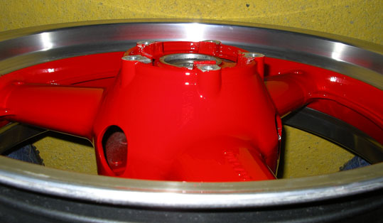

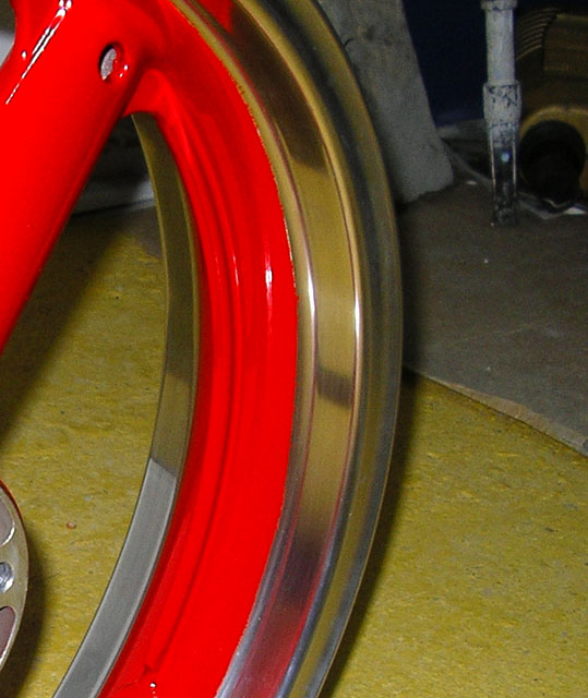

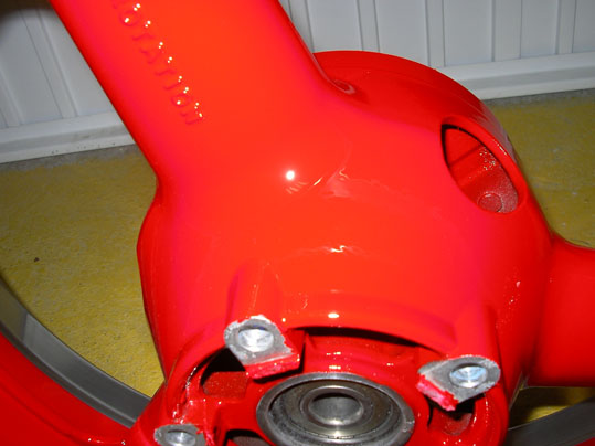

rboban 1063 Napisano Januar 11, 2010 Drug član, 3028 postova Lokacija: Obrenovac Motocikl: FZ1S Prijavi odgovor kao problematičan Ni kod babe nema ... (dzabe. Kol'ko para) ... tol'ko muzike ! Uvek bilo...... sVe kosta nazalost!!!!! Felna prednja uradjena, ona mala prskotina zakrpljenja i neravnina sredjena..... ;D ;D ;D Sredio MAJSTOR DRAGAN iz GRABOVCA, hVala mu.... Ustvari FELNE SU GOTOVE!!!!!!!! WICE ih se dokopao.. I eVo RESENJA!!!!! Citat Podeli ovaj odgovor sa prijateljima Link to post Share on other sites More sharing options...

RAmireZ 1243 Napisano Januar 12, 2010 bez čvaraka, 1213 postova Lokacija: na severu Motocikl: Naked u najavi Prijavi odgovor kao problematičan Ja bi ih na ramenima nosio kroz grad kako su lepe ! Citat Podeli ovaj odgovor sa prijateljima Link to post Share on other sites More sharing options...

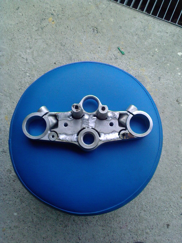

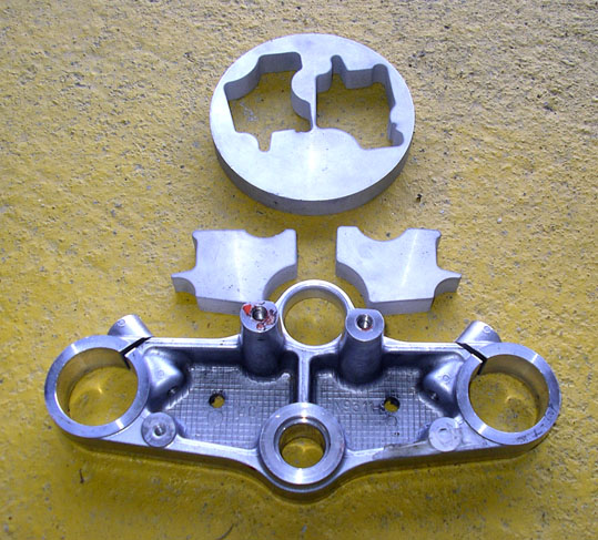

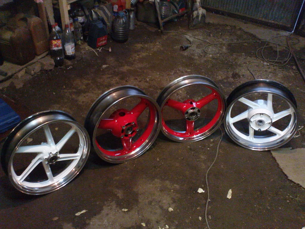

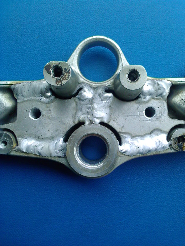

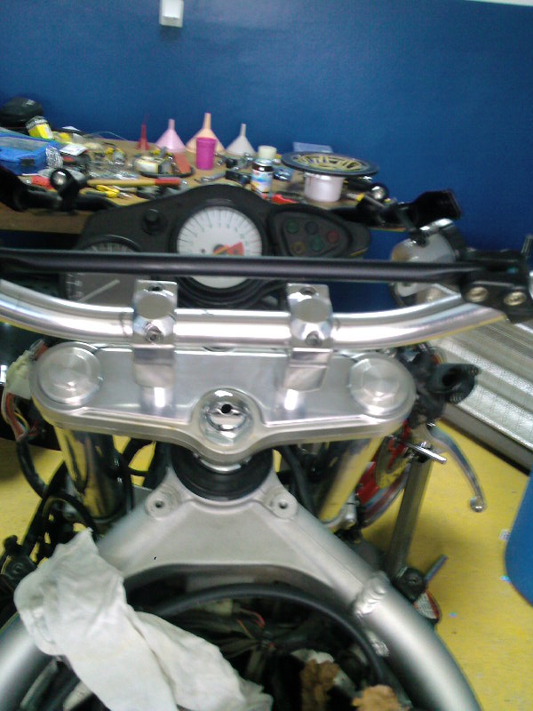

rboban 1063 Napisano Januar 12, 2010 Drug član, 3028 postova Lokacija: Obrenovac Motocikl: FZ1S Prijavi odgovor kao problematičan Drago mi je sto Vam se svidjaju felne, ja sam ODUSEVLJEN!!!!! Planiram neke nalepnice, uklopicemo nesto (serbduck)!!!! Stigla pojacanja za trouglove sa WATERJET-a!!!!!!! Malo obrade, pa varenje TIG-om....... A stigao i PRENOS!!!!!!! Malo po malo...... ;D P.S. Za curice samo R1 ili NIJEDAN!!!!! Mada vecina njih misli da je R6 veci i bolji...... Gledaju na to kao na A3. A4, A5 ..... ;D Citat Podeli ovaj odgovor sa prijateljima Link to post Share on other sites More sharing options...

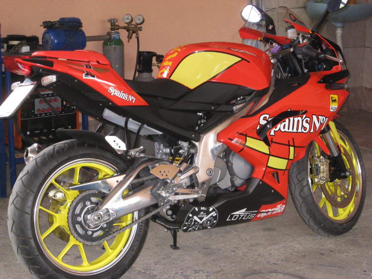

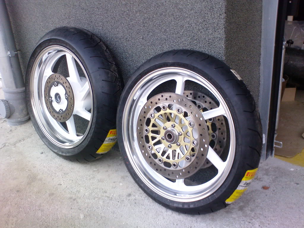

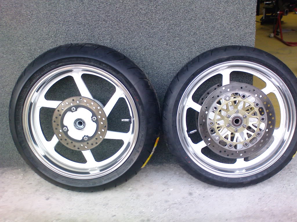

wice 85 Napisano Januar 12, 2010 Drug član, 1838 postova Lokacija: obrenovac Motocikl: cbr 600f Prijavi odgovor kao problematičan evo samo i ja da dodam par slika,suzanine felne i felne moje honde posto su radjene zajedno Citat Podeli ovaj odgovor sa prijateljima Link to post Share on other sites More sharing options...
to crank 5929 Napisano Januar 12, 2010 Integrisan, 13894 postova Lokacija: Buda/Szigliget Motocikl: CB 360 / . SV 650 / GSXR600(ukraden) / GSX-R 750 Prijavi odgovor kao problematičan Ova pojačanja za trouglove su u stvari nosači nosača volana? Citat Podeli ovaj odgovor sa prijateljima Link to post Share on other sites More sharing options...
rboban 1063 Napisano Januar 12, 2010 Drug član, 3028 postova Lokacija: Obrenovac Motocikl: FZ1S Prijavi odgovor kao problematičan Ova pojačanja za trouglove su u stvari nosači nosača volana? Nazovimo to tako..... ;D Posto je trougao tanak, tj. nije predvidjen za volan na njemu (heblovi)... ovo je pojacanje sa donje strane koje cu da upasujem, zavarim za bocne pojacane stranice, izbusim rupe...... Tako da ce da ispadne skoro da je trougao PUN!!!!! Citat Podeli ovaj odgovor sa prijateljima Link to post Share on other sites More sharing options...

rboban 1063 Napisano Januar 17, 2010 Drug član, 3028 postova Lokacija: Obrenovac Motocikl: FZ1S Prijavi odgovor kao problematičan NAPOKON je trougao gotov.... ;D Citat Podeli ovaj odgovor sa prijateljima Link to post Share on other sites More sharing options...
rboban 1063 Napisano Januar 17, 2010 Drug član, 3028 postova Lokacija: Obrenovac Motocikl: FZ1S Prijavi odgovor kao problematičan I evo montirano, a sad su na redu sajle i creva! Imam da produzim cetiri sajle i kociono crevo! Instalacija ima duzinu, a i viska..... Citat Podeli ovaj odgovor sa prijateljima Link to post Share on other sites More sharing options...

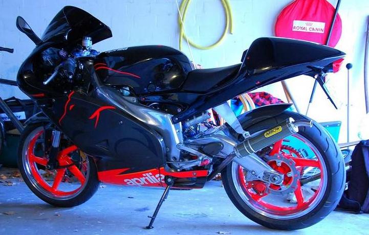

andjelo 246 Napisano Januar 17, 2010 Drug član, 1022 postova Lokacija: Weiss Kirchen -Bela Crkva Motocikl: kawasaki Prijavi odgovor kao problematičan Ljudi moji cak ni ja nisam svesna kakva ce ovo OPAKA masina biti! Felne su san snova! MRAK :o :o :o! Toliko dobre da sam ja pomislila da uradim isto kod mene samo drecavo zelene! Jos ostaje da i ja preradim moj motor pa da krenemo sa vezbom... pa naravno uvek se srce felne farba u boji motora ili u crnoj ,a ako ima vise boja na motoru onda u boji koja najmanje preovadjuje .......... Citat Podeli ovaj odgovor sa prijateljima Link to post Share on other sites More sharing options...
andjelo 246 Napisano Januar 17, 2010 Drug član, 1022 postova Lokacija: Weiss Kirchen -Bela Crkva Motocikl: kawasaki Prijavi odgovor kao problematičan ili ovako Citat Podeli ovaj odgovor sa prijateljima Link to post Share on other sites More sharing options...
