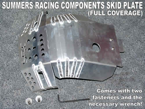

ApeX_DivisioN 104 Napisano Octobar 26, 2009 Svrati ponekad, 289 postova Lokacija: Novi Sad Motocikl: TT600R Prijavi odgovor kao problematičan pošto kontam ako ne prefarbam uskoro krenuće rdja da se pojavljuje... Ako je prohromski nece rdjati Ako mozes iseckaj i savi ga malo kao ovaj sto je uradjen, a po mogucsvtvu prosiri mu po koju rupu radi lakseg pranja. Inace ako ti ovako ostane taj skid-plate ti tema bas neku ulogu posto nema jacinu. Citat Podeli ovaj odgovor sa prijateljima Link to post Share on other sites More sharing options...

jager 3447 Napisano Octobar 28, 2009 Ne silazi, 6281 postova Lokacija: Hameln, Germany Motocikl: Africa Twin CRF1000 Prijavi odgovor kao problematičan Ma ovako to treba da izgleda, kao što je ApeX već i postavio jednom... Citat Podeli ovaj odgovor sa prijateljima Link to post Share on other sites More sharing options...

danilo-0306 12 Napisano Octobar 28, 2009 Svrati ponekad, 107 postova Lokacija: Ruma Motocikl: V-Strom 1000 Prijavi odgovor kao problematičan imas slika na netu kako izgleda skid plate orginalan pa napravite tako ovo je mnogo"ODBOJNO" :-\ Citat Podeli ovaj odgovor sa prijateljima Link to post Share on other sites More sharing options...
