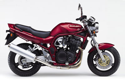

Djoder 0 Napisano Octobar 11, 2009 U prolazu, 74 postova Lokacija: Banjica Prijavi odgovor kao problematičan E ovako ljudi moji hocu da sredim motor sad preko zime ,pa me interesuje par stvari. ???Sad sam ja mozda glup ali jbg. ocu da rastavim ceo motor ,da poskidam sve sa njega(motor je suzuki bandit "97 god. 600 ) pa onda polako jedno po jedno svaki detaljcic da se dotera to malo u red ,da lici na nesto ,ja sam vec uradio neke zezancije ispoliro felne i tako to ali ocu sad sve lepo i lagano da ismirglam ,ofarbam ,prefarbam ,ocistim ,podmazem i sve to. Imate li neke savete oko cega da obratim paznju ??? sta smem ,a sta ne sta bi trebo majstor inace sam budala sve volim sam da radim ;D HVALA i pozzz ;D Citat Podeli ovaj odgovor sa prijateljima Link to post Share on other sites More sharing options...

Djoder 0 Napisano Octobar 16, 2009 U prolazu, 74 postova Lokacija: Banjica Prijavi odgovor kao problematičan eve ga Citat Podeli ovaj odgovor sa prijateljima Link to post Share on other sites More sharing options...

Dzigorius 134 Napisano Octobar 17, 2009 Drug član, 1537 postova Lokacija: Svemir 2,8342534 svetlosnih godina zapadno od Marsa Prijavi odgovor kao problematičan Ja stvarno neznam sta bi ti tu srafio???????????? meni izgleda sasvim ok......daj reci mi???? Citat Podeli ovaj odgovor sa prijateljima Link to post Share on other sites More sharing options...
Cika Kure 177 Napisano Octobar 18, 2009 Svrati ponekad, 392 postova Lokacija: Milwaukee, WI Motocikl: Prodat, do daljeg cetiri tocka :( Prijavi odgovor kao problematičan Ne znam koliko ti je motor presao, ali ja mog kada sam kupio pre dve godine, '96 godiste, sve sam poskidao, ostao je samo agregat u ramu. Pretresao sam bio celu elektro instalaciju, poskidao sve lezajeve, isprao ih i sve nanovo podmazao, promenio ulje u viljuskama, ocistio karburatore i jos dosta toga uradio. Posle sklapanja vozio sam se dve sezone i nista nisam pipao osim jos jednog ciscenja i stelovanja karburatora (cudo je nas benzin) i redovne zamene ulja i podmazivanje lanca. Nikad niikakvih problema, prodao sam ga i sadasnji vlasnik se ne zali. Citat Podeli ovaj odgovor sa prijateljima Link to post Share on other sites More sharing options...
Djoder 0 Napisano Octobar 18, 2009 U prolazu, 74 postova Lokacija: Banjica Prijavi odgovor kao problematičan Ja stvarno neznam sta bi ti tu srafio???????????? meni izgleda sasvim ok......daj reci mi???? ima puno sitnica koje se moraju zameniti i docackati pa bi trebalo da padne komplet farbanje Citat Podeli ovaj odgovor sa prijateljima Link to post Share on other sites More sharing options...
pronto 8214 Napisano Octobar 18, 2009 Ne silazi, 6869 postova Lokacija: Vrmdža, Sokobanja Motocikl: konzerviran Prijavi odgovor kao problematičan Ne poznajem bas sve detalje,mislim sto se tice ovog modela,ali mi izgleda da je on vec jedanput (najmanje) kompletno rasturen.Iskreno ne secam se da je pravljen u ovoj kombinaciji,crveni sa crvenim ramom.Plus vidi se da je personalizovan. Veliki te posao ceka. Citat Podeli ovaj odgovor sa prijateljima Link to post Share on other sites More sharing options...
Cika Kure 177 Napisano Octobar 18, 2009 Svrati ponekad, 392 postova Lokacija: Milwaukee, WI Motocikl: Prodat, do daljeg cetiri tocka :( Prijavi odgovor kao problematičan Pravio se u kombinaciji skroz crveno (ram, plastike, rezervoar) i crne felne. Citat Podeli ovaj odgovor sa prijateljima Link to post Share on other sites More sharing options...
Djoder 0 Napisano Octobar 18, 2009 U prolazu, 74 postova Lokacija: Banjica Prijavi odgovor kao problematičan ima par sitnica koje nisu njegove ili je skinuto inace je sve ostalo fabrika barem kako je meni receno felne jesu bile crne ali sam ih ja malo sredio ,velik poso jeste srecom pa me to interesuje i imam volje samo jos neke finansije da padnu pa da pocnem . Samo reko da mi date neke opomene da nebi sjebo nesto bitno oko cega da obratim paznju i tako to e ovako sad malo o motoru ,,godiste je 97 ,presao je 40 000 km padano je posto nije original far sirene nije imao to sam stavio i 2-3 rebarca na bloku su malo polomljena i imao je udubljenje na rezervoaru to sam sredio i stavio novi volan posto je fabricki bio kriv .Motor je u perfektnom stanju nema sta cim sam ga uzeo promenio sam ulje i filter radi ko sat . Eto ljudi pa ako imate jos nesto za pomoci ili neki predlog bicu zahvalan. HVALA Citat Podeli ovaj odgovor sa prijateljima Link to post Share on other sites More sharing options...
Djoder 0 Napisano Octobar 18, 2009 U prolazu, 74 postova Lokacija: Banjica Prijavi odgovor kao problematičan a evo i fabrickog stanja Citat Podeli ovaj odgovor sa prijateljima Link to post Share on other sites More sharing options...
