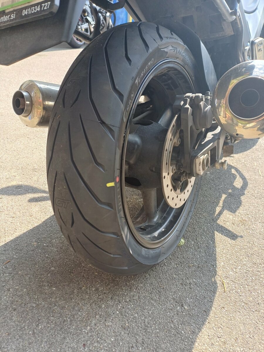

stoka 149 Napisano Jun 7, 2025 Svrati ponekad, 250 postova Lokacija: Litija, Slovenija Motocikl: Yamaha TDM 900 ( Crn k'o midnajt) Prijavi odgovor kao problematičan Obuli smo nove Anđele danas. Sad ćemo da vidimo da l' će bude "hvala za odličan savet" ili "jebo me dan kad sam vas i poslušao" U glavnom, prvi utisak na ovih 50ak pičkastih kilometara, na dvocifrene brzine, dok im ne skinem đanu, vuče na prvu opciju. 1 1 Citat Podeli ovaj odgovor sa prijateljima Link to post Share on other sites More sharing options...

igogitar 653 Napisano Jun 8, 2025 Zainteresovan, 508 postova Lokacija: Gradiška,RS,BiH/Koper,SLO Motocikl: TDM 900 Prijavi odgovor kao problematičan @stoka nećeš se pokajati,Angeli drže kao na šinama a i meni Metzeler drži predobro isto ili čak bolje nego prethodni Angel. 1 Citat Podeli ovaj odgovor sa prijateljima Link to post Share on other sites More sharing options...

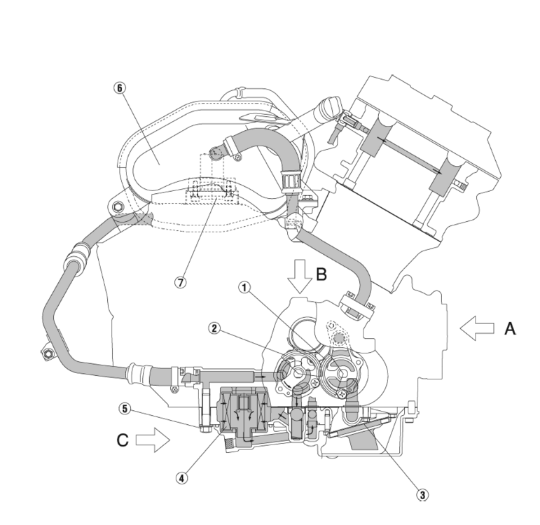

stoka 149 Napisano Jun 10, 2025 Svrati ponekad, 250 postova Lokacija: Litija, Slovenija Motocikl: Yamaha TDM 900 ( Crn k'o midnajt) Prijavi odgovor kao problematičan Jutros krenem na pos'o, nešto 'ladno, magla, posle par kilometara upali mi se lampica za ulje. Stanem, ugasim, upalim ponovo, posle par sekundi, ugasi se. Posle ceo dan ništa. Ovo mi se dešavalo pre par puta, i na prošlom TDM-u, i isto ujutru kad je 'ladno, al' kad je ulje već za menjanje, na 8-9 'iljada. Sad mi je ulje 4 'iljade. Dal' da brinem ili ...? Citat Podeli ovaj odgovor sa prijateljima Link to post Share on other sites More sharing options...

Gato 114 Napisano Jun 11, 2025 Svrati ponekad, 217 postova Lokacija: Slavonija Motocikl: Yamaha TDM 900 Prijavi odgovor kao problematičan Pre 9 sati, stoka je napisao: Jutros krenem na pos'o, nešto 'ladno, magla, posle par kilometara upali mi se lampica za ulje. Stanem, ugasim, upalim ponovo, posle par sekundi, ugasi se. Posle ceo dan ništa. Ovo mi se dešavalo pre par puta, i na prošlom TDM-u, i isto ujutru kad je 'ladno, al' kad je ulje već za menjanje, na 8-9 'iljada. Sad mi je ulje 4 'iljade. Dal' da brinem ili ...? Nije mi se to nikada dogodilo, ni na 850 ni na 900, mada sam u 850 sipao uredno 15W-50 što je "gušće"nego proizvođač traži. Kako ta sijalica kod TDM nema veze sa pritiskom nego količinom ulja, ja bih prvo provjerio nivo ulja i jeli spoj žica na pokazivač nivoa i sam pokazivač/plovak dobar. Citat Podeli ovaj odgovor sa prijateljima Link to post Share on other sites More sharing options...
stoka 149 Napisano Jun 11, 2025 Svrati ponekad, 250 postova Lokacija: Litija, Slovenija Motocikl: Yamaha TDM 900 ( Crn k'o midnajt) Prijavi odgovor kao problematičan 2 hours ago, Gato said: Nije mi se to nikada dogodilo, ni na 850 ni na 900, mada sam u 850 sipao uredno 15W-50 što je "gušće"nego proizvođač traži. Kako ta sijalica kod TDM nema veze sa pritiskom nego količinom ulja, ja bih prvo provjerio nivo ulja i jeli spoj žica na pokazivač nivoa i sam pokazivač/plovak dobar. Ja sipam full sintetiku MOTUL 7100, 10w40. Nivo je dobar, to sam proverio. Kažem, meni se to dešavalo u kombinaciji kad je jako hladno napolju i kad je ulje pred kraj. Prošli put su mi u servisu menjali ulje, sipati Yamalube polusintetiku, prvi put mi se to desilo posle dobrih 7 hiljada km, sad na početku sezone i odmah sam menjao ulje i vratio se na MOTUL. A znači, ta lampica nije za pritisak ulja?!?! To nisam znao? 1 Citat Podeli ovaj odgovor sa prijateljima Link to post Share on other sites More sharing options...
stoka 149 Napisano Jun 11, 2025 Svrati ponekad, 250 postova Lokacija: Litija, Slovenija Motocikl: Yamaha TDM 900 ( Crn k'o midnajt) Prijavi odgovor kao problematičan 5 hours ago, Alekre said: 15W50? Ne, 10w40 Citat Podeli ovaj odgovor sa prijateljima Link to post Share on other sites More sharing options...
Alekre 16516 Napisano Jun 11, 2025 Integrisan, 8428 postova Lokacija: Smederevo Motocikl: TDM 900 Prijavi odgovor kao problematičan Proveri kontakte, vidi koliko je sipano. Najbolje zameni ulje pa vidi na dalje. 1 Citat Podeli ovaj odgovor sa prijateljima Link to post Share on other sites More sharing options...
stoka 149 Napisano Jun 11, 2025 Svrati ponekad, 250 postova Lokacija: Litija, Slovenija Motocikl: Yamaha TDM 900 ( Crn k'o midnajt) Prijavi odgovor kao problematičan 2 hours ago, Alekre said: Proveri kontakte, vidi koliko je sipano. Najbolje zameni ulje pa vidi na dalje. Ma ulje sam ja menjao, sipao 3,9l. Nivo je sad OK, skoro na maximumu. Ulje na dodir deluje normalno. Gde su ti kontakti, odnosno senzor nivoa. Citat Podeli ovaj odgovor sa prijateljima Link to post Share on other sites More sharing options...
Gato 114 Napisano Jun 11, 2025 Svrati ponekad, 217 postova Lokacija: Slavonija Motocikl: Yamaha TDM 900 Prijavi odgovor kao problematičan Pre 2 sati, stoka je napisao: Gde su ti kontakti, odnosno senzor nivoa. Unutar rezervara ulja. Broj 7 na slici. 1 Citat Podeli ovaj odgovor sa prijateljima Link to post Share on other sites More sharing options...
