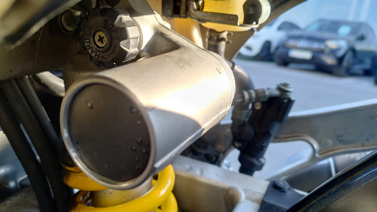

igogitar 656 Napisano Mart 20, 2025 (promenjeno) Zainteresovan, 515 postova Lokacija: Gradiška,RS,BiH/Koper,SLO Motocikl: TDM 900 Prijavi odgovor kao problematičan Hvala @salem, znači ganjam Renthal 755. Uspio sam staviti kofer i malo ga oprao. Evo slika gdje se vide i ogrebotine. Je li ovo originalni amortizer? Mislim da je ovo originalni alat. Promenio Mart 20, 2025 član igogitar 1 Citat Podeli ovaj odgovor sa prijateljima Link to post Share on other sites More sharing options...
Gato 114 Napisano Mart 20, 2025 Svrati ponekad, 217 postova Lokacija: Slavonija Motocikl: Yamaha TDM 900 Prijavi odgovor kao problematičan Original amortizer za taj motor, kao i alat. Novija godišta imaju crveni feder. Nije strašno ogreban, ali da je moj, prvo ulaganje bilo bi u Sebin (ili neki drugi dobar) crash bar. 1 Citat Podeli ovaj odgovor sa prijateljima Link to post Share on other sites More sharing options...
