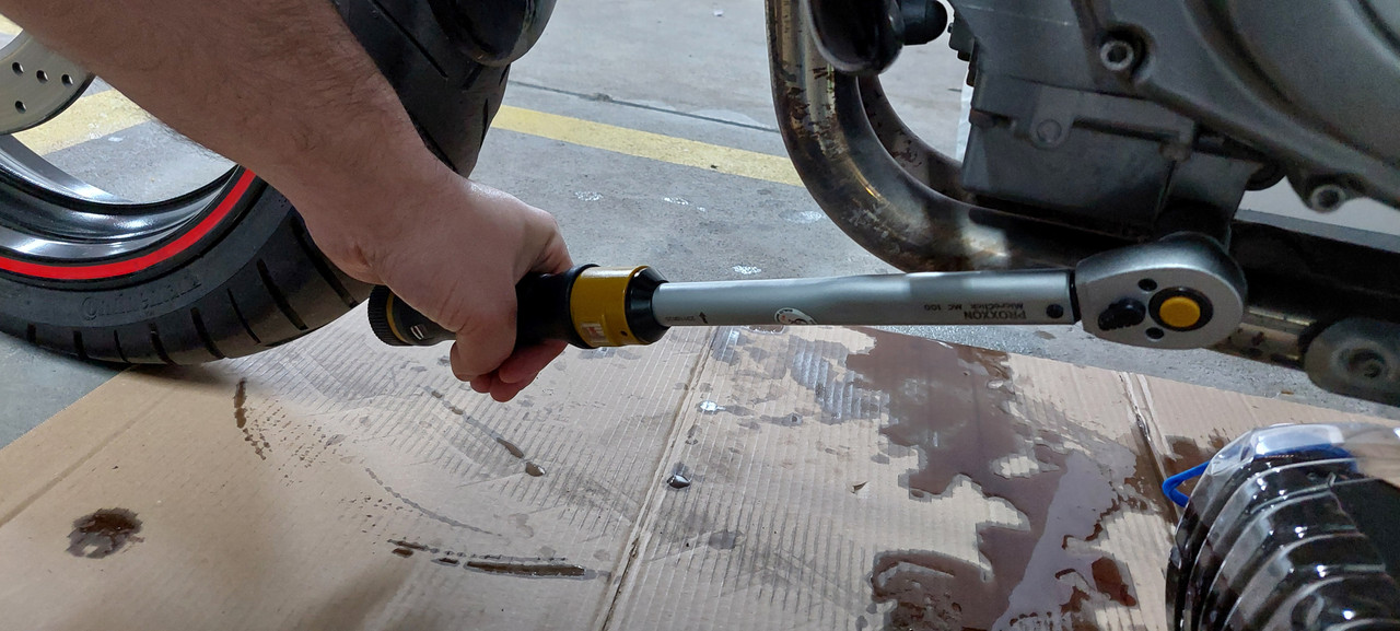

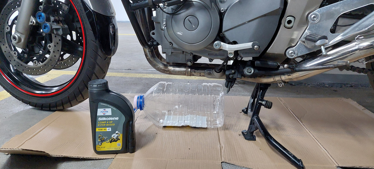

Alekre 16629 Napisano Novembar 11, 2024 Integrisan, 8465 postova Lokacija: Smederevo Motocikl: TDM 900 Prijavi odgovor kao problematičan Zamenih ulje večeras. Pisao sam detaljno u temi kako ide procedura. Ispušta se na dva mesta. Veliki šraf 17mm ključ na levoj strani i na desnoj iza poklopca filtera 12mm. Nakon toga skida se poklopac i vadi filter. Bitne stvari, zameniti bakarne podloške na pomenuta dva šrafa. Kada se skida poklopac filtera vodite računa da se gumice ne zalepe i da vam ne ispadne čaura. Šrafovi na dekli nisu isti. Sve ih zavite rukom neizmenično do kraja. Tek onda zatezanje. Veliki šraf za ispuštanje ide na 35nm, mali na 30mm a šrafovi na poklopcu na 10nm. Onda bitna stvar, sipa se prvo 3 litra. Startuje se motor da se ozrači, pa dodajte još 0.9. Kilo ključ, znam da volite Proverite da negde negde curi, biće malo dima zbog ulja koje je palo na grane i to je to. Uvek me oduševljavalo što staje puno ulja. 2 Citat Podeli ovaj odgovor sa prijateljima Link to post Share on other sites More sharing options...
shoyyka 11935 Napisano Novembar 11, 2024 Ne silazi, 3690 postova Lokacija: Arandjelovac-Darosava Motocikl: Džies Prijavi odgovor kao problematičan Mene baš i ne, kad treba da menjam u Vectri... 5.5L Citat Podeli ovaj odgovor sa prijateljima Link to post Share on other sites More sharing options...
Alekre 16629 Napisano Novembar 11, 2024 Integrisan, 8465 postova Lokacija: Smederevo Motocikl: TDM 900 Prijavi odgovor kao problematičan U Yamahu 3.9 u Renola 4.8... Skoro 10000 ode samo na ulje i filtere. Citat Podeli ovaj odgovor sa prijateljima Link to post Share on other sites More sharing options...
shoyyka 11935 Napisano Novembar 11, 2024 Ne silazi, 3690 postova Lokacija: Arandjelovac-Darosava Motocikl: Džies Prijavi odgovor kao problematičan Da je 10 bilo bi super. Za vecu 15000 nikad manje,tri filtera... ulja, goriva, vazduha, svako drugo klime. Za Blekija oko 6500... Citat Podeli ovaj odgovor sa prijateljima Link to post Share on other sites More sharing options...
