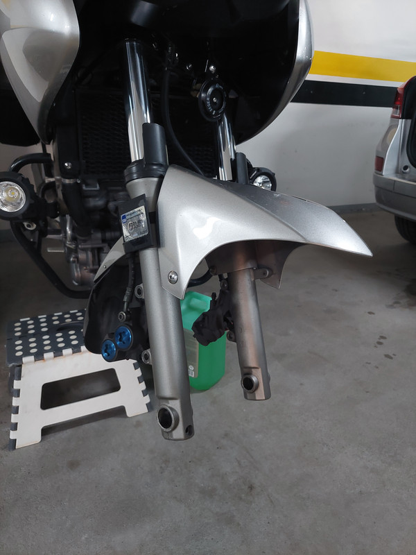

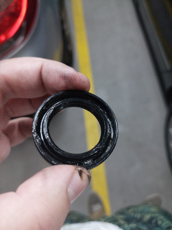

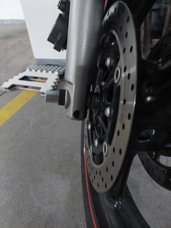

Alekre 16504 Napisano Septembar 1, 2024 Integrisan, 8425 postova Lokacija: Smederevo Motocikl: TDM 900 Prijavi odgovor kao problematičan Evo i malo rada: Pre nekog vremena pojavilo se neko pucketanje kad okrećem upravljač. Kad je točak u vazduhu ništa i kad stisnem prednju. Prvo sam popustio sve šrafove na blatobranu, proverio da ne krcka žabica koja drži kočiono crvo... Isto. Danas odlučih da demontiram prednji točak i proverim ležajeve mada klasičnom metodom provere nisam provalio da su loši. Uglavnom, šta god da se uzme u posao treba prvo propratiti šta kažu fabričke vrednosti i procedure. Ovo je za prednji točak pa kome treba nek sačuva podatke. Kočnice kao nove. Ovo su Brembo sinter, traže malo toplote. Kad se ugreju to koči nenormalno dobro. Doziranje kako voliš. Doduše tu veliku ulogu imaju i Sumitomo monoblok klješta. Kod ovih klješta je specifično da imaju baš male tolerancije i valja ih bar jednom u sezonu očistiti. Sad na primer. Prednja osovina, 19mm. Htedoh da naručim "alat". Veli NFS ma uzmi produženu maticu... Umesto alata i dostave koja bi me koštala 1500 dinara ja uzeh maticu za 55 dinara. Ko Bog. Ovom prilikom se zahvaljujem na ideji i uštedi Evo i osovine napolje. Ovo je namazano sa FAMovom litijumskom i kao da je juče namazano. Nema točka. Dosta znači centralni, samo mora da se potkajluje nečim kad nema točka. Evo instrukcija za podmazivanje. Sad da proverimo ležajeve. Vadim semeringe ležaja točka. Ovo je izgleda prvi put sada demontirano. Unutra mast, čaure kao nove, ležajevi dobri semerinzi dobri. To je kvalitet nekada bio. Kako da znate da li je semering dobar? Ne smeju usne semeringa da budu ispucale, krute ili kao zavrnute. Kad u semering uđe čaura, treba da postoji otpor i da čaura ne ispada sama od sebe. Ako ispada onda semering ne drži tj. ne zaptiva. Ovo sam očistio, šiknuo novu mast i spakovao sve nazad. Nakon sklapanja, nema više pucketanja. Šta se tu desilo pojma nemam Uglavnom, ostaje mi još da sutra nabavim veliki kilo ključ da stegnem sve na merku a ne ovako iz ruke i to je to. 1 2 Citat Podeli ovaj odgovor sa prijateljima Link to post Share on other sites More sharing options...
Alekre 16504 Napisano Septembar 1, 2024 Integrisan, 8425 postova Lokacija: Smederevo Motocikl: TDM 900 Prijavi odgovor kao problematičan Inače jedna anegdota. Imao sam komšiju koji je bio mašinski inženjer. Voleo po neku čašicu u penziji i uvek skroman. Za bilo kakvu diskusiju isključivo specijalizovane teme. On je po godinama meni mogao da bude deda pa nažalost dok sam ja stasao on je već bio u starosti. Upokojio se nešto ranije nego što bi trebalo i tako zbog razlike u godinama nisam stigao da pokupim znanje od njega koliko bi sad želeo. Uglavnom radio je u fabrici kompresora u Smederevu. Fagram se zvala firma, pravili su ozbiljne kompresore. Firmu su uništili privatizacijom i sad umesto ozbiljne proizvodnje ne smem ni da pomenem šta radimo i koliko je to niskog nivoa. Kako god, komšija je bio veliki fan ležajeva. Kaže, državu i vojsku uništiš tako što im upropastiš proizvodnju ležajeva i to je kraj industrije. Imao gomilu preciznog alata, pa neki setovi za izvlačenje i montiranje ležajeva, masti razne i jbg, nikoga to nije zanimalo, umre čovek i to je sve neko bacio u staro gvožđe. Uglavnom, nema dobrog sklopa bez održavanog i kvalitetnog ležaja. To je istina. 4 1 Citat Podeli ovaj odgovor sa prijateljima Link to post Share on other sites More sharing options...

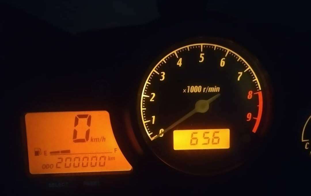

Апис1903 15 Napisano Septembar 9, 2024 U prolazu, 65 postova Lokacija: Kotor Motocikl: Yamaha TDM850 '97 Prijavi odgovor kao problematičan On 16.8.2024. at 13:57, salem je napisao: Moj TDM je sada na 120 hiljada na satu. Koliko je realno presao... pojma nemam Мој тдм је 248 хиљада само сам ја од фебруара до сад прешао 18 хиљада 4 Citat Podeli ovaj odgovor sa prijateljima Link to post Share on other sites More sharing options...

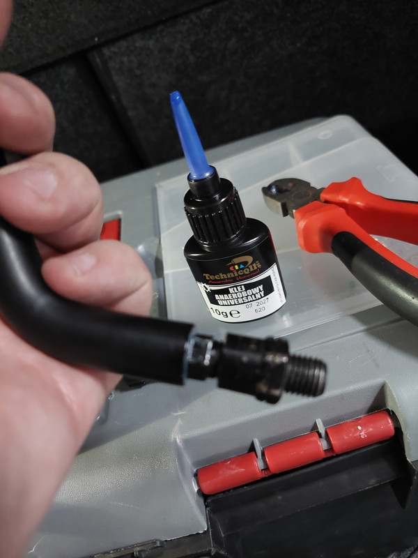

Апис1903 15 Napisano Septembar 15, 2024 U prolazu, 65 postova Lokacija: Kotor Motocikl: Yamaha TDM850 '97 Prijavi odgovor kao problematičan Људи потребна помоћ мењао сам уље и на кућишту где иде филтер конкретно на малој лулици почео да ми пушта уље после прве вожње прошли пут сам ставио силикона на кућиште нисам имао проблем сад га нисам ставио предпостављам да је то то ал нема нигде удубљење за гумицу или слично шта да радим Citat Podeli ovaj odgovor sa prijateljima Link to post Share on other sites More sharing options...
shoyyka 11915 Napisano Septembar 15, 2024 (promenjeno) Ne silazi, 3687 postova Lokacija: Arandjelovac-Darosava Motocikl: Džies Prijavi odgovor kao problematičan Pre 10 sati, el classico je napisao: Nov je i nikad korišten, ako možda netko traži novi. Da nisu počeli slati za Srbiju? Dosta stvari hteo kupiti ranije,cene povoljne baš ali odustao... Vama šalju, nama na istoku jok. Promenio Septembar 15, 2024 član shoyyka Citat Podeli ovaj odgovor sa prijateljima Link to post Share on other sites More sharing options...
JoeD 769 Napisano Septembar 15, 2024 Drug član, 665 postova Lokacija: Niš Motocikl: Honda VFR800 FI Prijavi odgovor kao problematičan 1 hour ago, Апис1903 said: Људи потребна помоћ мењао сам уље и на кућишту где иде филтер конкретно на малој лулици почео да ми пушта уље после прве вожње прошли пут сам ставио силикона на кућиште нисам имао проблем сад га нисам ставио предпостављам да је то то ал нема нигде удубљење за гумицу или слично шта да радим Imas gumicu tu, lose si video. Pusta ti ulje jer je nema 1 Citat Podeli ovaj odgovor sa prijateljima Link to post Share on other sites More sharing options...
JoeD 769 Napisano Septembar 15, 2024 Drug član, 665 postova Lokacija: Niš Motocikl: Honda VFR800 FI Prijavi odgovor kao problematičan 10 hours ago, Alekre said: To je fantastičan upgrade, samo da se proveri za koliko je kila. Doduše 900ka ima solidan zadnji amort, prednja vila je ta koja je mekana pogotovo za kočnice koje ima. Druge opruge čuda prave. Doduše već par sezona se spremam za ketridže ali nikako da se pomirim i rastanem od soma evra za tu investiciju. Inače, nije TDM ali zanimljivo možda nekima koji ne znaju. Krajem 90ih postojao je TRX. To je sportski motocikl koji je koristio agregat iz TDM850, trellis ram, itd. Model kao model nije zaživeo jer je imao besnu konkurenciju kako u kući tako i međ konkurencijom. Sad je to zanimljivo pogledati na 1998. godinu iz 2024 a vezano za agregat čiji koncept prati i 900ka. Paralerni dvocilindraš, velike zapremine sa suvim karterom sa radilicom od 270 stepeni. Tada je to bila, ajd ne mogu da kažem egzotika ali retkost svakako. Skoro 30 godina posle, takav agregat je postao standard u današnjoj moto industriji. Osim što su Yamahe imale glavu sa 10 ventila, danas su svi na 8. Definitivno su bili ispred svog vremena. Motocikli sada, pa i 900ka su već stari ali koncept nije zastareo. Samo sam je jejdnom video uzivo i to u bugarskoj, lep motor, vise lici na Dacati zbog rama nego na yamahu, mislim i da jeste pravljena kao odgovor na Ducati 900ss 1 Citat Podeli ovaj odgovor sa prijateljima Link to post Share on other sites More sharing options...
Disko Nindža 11866 Napisano Septembar 15, 2024 Hronični Motociklopata, 7816 postova Lokacija: Severna Bačka Motocikl: Frezer 600 Plavi Grom Prijavi odgovor kao problematičan Pre sat vremena, Апис1903 je napisao: Људи потребна помоћ мењао сам уље и на кућишту где иде филтер конкретно на малој лулици почео да ми пушта уље после прве вожње прошли пут сам ставио силикона на кућиште нисам имао проблем сад га нисам ставио предпостављам да је то то ал нема нигде удубљење за гумицу или слично шта да радим Kakav crni silikon, tamo ide gumica koju promeniš svaki ili svaki drugi put, košta 100din i ne boli te glava. 1 Citat Podeli ovaj odgovor sa prijateljima Link to post Share on other sites More sharing options...
Alekre 16504 Napisano Septembar 15, 2024 Integrisan, 8425 postova Lokacija: Smederevo Motocikl: TDM 900 Prijavi odgovor kao problematičan Čak i ne mora svaki put. Samo kad se steže poklopac mora unakrsno i da se ne preteže. Ja ih prvo sve zategnem rukom koliko može i onda mali kilo ključ. Klik klik klik i nikad ni kap. 1 Citat Podeli ovaj odgovor sa prijateljima Link to post Share on other sites More sharing options...
Апис1903 15 Napisano Septembar 15, 2024 U prolazu, 65 postova Lokacija: Kotor Motocikl: Yamaha TDM850 '97 Prijavi odgovor kao problematičan pre 2 minuta, Alekre je napisao: Čak i ne mora svaki put. Samo kad se steže poklopac mora unakrsno i da se ne preteže. Ja ih prvo sve zategnem rukom koliko može i onda mali kilo ključ. Klik klik klik i nikad ni kap. Ма све ја то знам ал схватите ви људи да у цг не постоји да се купи сет гумица велике и мале на поклопцу од филтер једва и филтер нађем 1 Citat Podeli ovaj odgovor sa prijateljima Link to post Share on other sites More sharing options...
Alekre 16504 Napisano Septembar 15, 2024 Integrisan, 8425 postova Lokacija: Smederevo Motocikl: TDM 900 Prijavi odgovor kao problematičan Kako brate nema to je običan O ring. Imaš ga u gvožđarama. Nije to ništa specifično za Yamahu niti ne znam ni ja šta. Imaš čak i da kupiš tipa za 15 20 evra celu garnituru. 1 Citat Podeli ovaj odgovor sa prijateljima Link to post Share on other sites More sharing options...
Gato 114 Napisano Septembar 15, 2024 Svrati ponekad, 217 postova Lokacija: Slavonija Motocikl: Yamaha TDM 900 Prijavi odgovor kao problematičan pre 43 minuta, JoeD je napisao: Samo sam je jejdnom video uzivo i to u bugarskoj, lep motor, vise lici na Dacati zbog rama nego na yamahu, mislim i da jeste pravljena kao odgovor na Ducati 900ss Ima jedna upicanjena i napakovana opremom kod nas u SB. Atraktivan motor i danas... 4 1 Citat Podeli ovaj odgovor sa prijateljima Link to post Share on other sites More sharing options...
JoeD 769 Napisano Septembar 15, 2024 Drug član, 665 postova Lokacija: Niš Motocikl: Honda VFR800 FI Prijavi odgovor kao problematičan 4 hours ago, Апис1903 said: Ма све ја то знам ал схватите ви људи да у цг не постоји да се купи сет гумица велике и мале на поклопцу од филтер једва и филтер нађем imas u skoro svakoj prodavnici autodelova, cesto i u gvozdjarama, prodavnicama lezaja i gde sve ne. Bitno samo da je uljnootorna. 1 Citat Podeli ovaj odgovor sa prijateljima Link to post Share on other sites More sharing options...

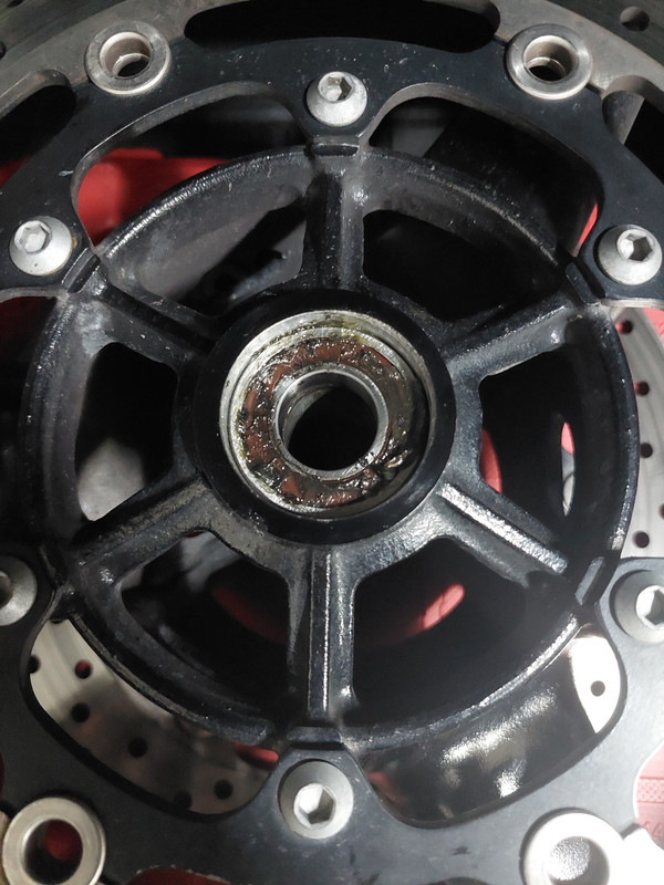

salem 1264 Napisano Septembar 23, 2024 (promenjeno) Zainteresovan, 832 postova Lokacija: Zemun Motocikl: Honda NT 1100, Tdm 900 Prijavi odgovor kao problematičan Ljudi gde naci zadnji tocak za 900? Mnogo je osteceno leziste lezaja...potrebna mi je i ona caura sto stji izmedju dba lezaja Trebaju mi i caure sto idu na osovinu Promenio Septembar 23, 2024 član salem Citat Podeli ovaj odgovor sa prijateljima Link to post Share on other sites More sharing options...
