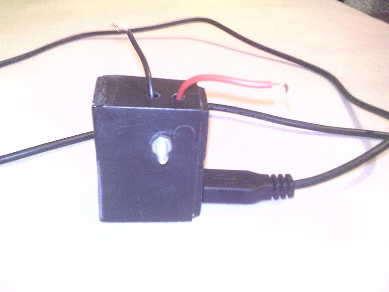

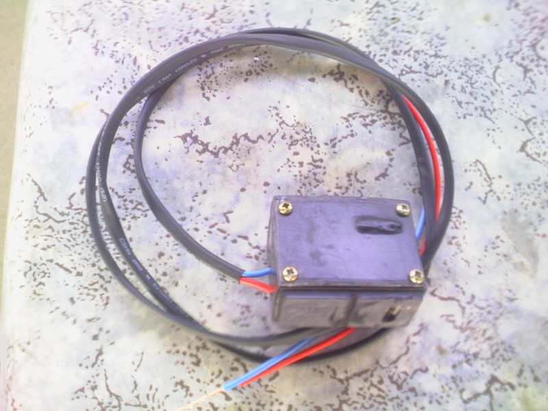

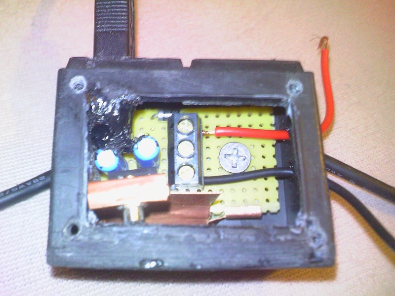

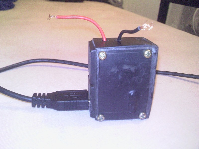

Okin 22 Napisano Avgust 4, 2009 Svrati ponekad, 148 postova Lokacija: Modriča Republika Srpska Motocikl: BMW R1150GS Prijavi odgovor kao problematičan samo ti otmi 1 stabilizator , ostalo je sitnica, ima i tamo u servisu. recimo 2 elektrolitska kondenzatora od 1 do 10 pa i 22 mikrofarada, sta ti natrci, radni napon 25 volti , radijalni, aksijalni, svejedno. bilo bi zgodno da sa neke crknute mb ploce skines usb konektor ili koristis onu plocicu za prosirenje usb portova, ima i toga kad se opsetis. ovo da ne bi kupusao postojeci usb kabl. Guja011 hvala na savjetu, koji je i poslušan. Juče nabavljen stabilizator LM7805 kod RTV mehaničara (poslednji, polovan) za 1 evrić, ostalo sam već imao: kondezator 22uF 16V i 10uF 16V, ženski USB (sa stare matične) i dioda IN400 (da slučajno ne obrnem polaritet) i kućište i hladnjak ručne izrade. Kad je to sve lijep složeno, kačim na akumulator preko ampermetra i imam šta da vidim, stuja na primaru 450mA, što po mojim proračunima izađe da je na sekundaru (izlazu) 1,08A a pri tome se stabilizator i hladnjak grije ko' ringla. Na svu sreću HP iPAQ614 (koji koristim kao navigaciju) je imao rešenje: U podešavanjima za punjenje preko USB-a je imao dvije opcije: Fast Charge i Slow Charge. Odabirom opcije Slow Charg, struja na primaru se spustila na 98,2mA, što je bilo prihvatljivo, jer je čitavo kolo nakon 1 sat rada bilo, malo toplije od sobne temperature. GUJA011 hvala još jednom!!! Evo i koja slikica: Citat Podeli ovaj odgovor sa prijateljima Link to post Share on other sites More sharing options...

Okin 22 Napisano Avgust 4, 2009 Svrati ponekad, 148 postova Lokacija: Modriča Republika Srpska Motocikl: BMW R1150GS Prijavi odgovor kao problematičan Struja je ista i na izlazu,samo je napon manji.Ulazni napon minus izlazni napon puta struja jednako watt-i koji greju stabilizator. LM7805 u prodavnicama kosta oko 18 din Jeste 18 din, ali ovo je majstor, mora biti skupo ;D ;D ;D, a naj bliža prodavnica sa elektronikom koju ja znam mi je u Banjaluci (150km). Nego zar nebi trebao onda ovaj stabilizator da može da podnese struju od 450mA odnosno 3,15W??? Meni je se on nenormalno grijao, za 20 sekundi je bio vreo da nemogu držati prst na njemu, a hladnjak sam napravio od bakarnog lima koji je zauzimao dno i dvije bočne strane kućišta. Što mi se čini da nije baš malo??? Pa i onaj šaraf što se vidi na prvoj i trećoj slice je vezan za hladnjak, i on se grije, pa kad ga zavrnem za guvernal ima da mi netrebaju grijači za ručke ;D ;D ;D Citat Podeli ovaj odgovor sa prijateljima Link to post Share on other sites More sharing options...
guja011 167 Napisano Avgust 4, 2009 Drug član, 1847 postova Lokacija: Beograd Prijavi odgovor kao problematičan dobro, de ne cepidlačite. da je bilo vremena skinuo bi sa nekog krša, ima toga zasigurno oko sebe. zadovoljstvo samogradnje je najvažnije. naravno par napomena po pitanju grejanja, ko što reče joška- stabilizator trpi na sebi razliku od 6-7 volti pa puta struja.. nije to velika snaga na njemu ako se propisno hladi. zastavica stabilizatora je na masi tako da se moglo bezbedno prišrafiti na hladnjak a isti negde na bajk. ovako u plastici se slabo hladi . Citat Podeli ovaj odgovor sa prijateljima Link to post Share on other sites More sharing options...
guja011 167 Napisano Avgust 4, 2009 Drug član, 1847 postova Lokacija: Beograd Prijavi odgovor kao problematičan Kad je to sve lijep složeno, kačim na akumulator preko ampermetra i imam šta da vidim, stuja na primaru 450mA, što po mojim proračunima izađe da je na sekundaru (izlazu) 1,08A a pri tome se stabilizator i hladnjak grije ko' ringla. Na svu sreću HP iPAQ614 (koji koristim kao navigaciju) je imao rešenje: U podešavanjima za punjenje preko USB-a je imao dvije opcije: Fast Charge i Slow Charge. Odabirom opcije Slow Charg, struja na primaru se spustila na 98,2mA, što je bilo prihvatljivo, jer je čitavo kolo nakon 1 sat rada bilo, malo toplije od sobne temperature. promaklo mi ovo. znači, kolika je struja na ulazu , tolika je i na izlazu, ovo je linearni a ne svicerski stabilizator. kada se vratis sa puta prepakuj ovo u metalnu kutijicu i resena stvar. poz. Citat Podeli ovaj odgovor sa prijateljima Link to post Share on other sites More sharing options...
