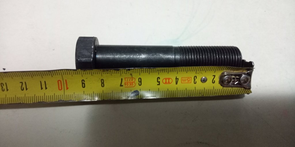

ustanovih sta je problem, problem je u frajlaufu sad ne mogu nigde da nabavim radapciger da skinem magnet, kaze mi majstor mozda moze da se popravi ako nije skroz otisao :)
Ima li neka caka da se to skine bez radapcigera?
secam se na apencu sam uspevao da skidam bez tog alata :D

Vijak M16 fini navoj. Duzine oko 6cm. Odvijes vijak na magnetu kjucem 14 i onda uvijes rukom M16 fini navoj u magnet dokle moze. Necim fiksiras magnet dok zavrces vijak. Nekad ide tesko, najbolje udarni odvijac, pa ni ne treba fiksiranje magneta. Namazi malo masti na vrh vijka-radafcigera.
Imam taj vijak negde, pa da proverim tacno dimenzije, mozes sutra pozvati na 0641248606, ili pusti poruku.

2 hours ago, Protaa said:
nemam radapciger
Upravo je samo vijak M16 mislim da je korak navoja 1,5, a mozda je 1,25mm, duzine 6cm ili vise sve sto ti treba. To je radafciger. Da si me kontaktirao, ja bih se potrudio da nadjem merac koraka navoja i da izmerim.
Princip rada je da kad odvijes vijak koji drzi magnet za radilicu i izvadis ga, umesto njega uvrnes pomenuti M16. Naime rotor ima navoj m16, a vrh tog vijka se osloni na celo radilice i uvrtanjem tog vijka, rotor se svlaci sa konusa radilice.
Udarni odvijac je zlato u tom poslu, mada nije neophodan.

epa evo da se javim majstor i ja jedva smo odvrnuli onaj osnovni sraf sa kompresorom neko zavrno ko ludak
nismo mogli nikako da skinemo magnet napravili poseban radapciger nema sanse ni makac
ali smo sipali malo ulja u frajlauf pa mozda se mozda vise nece cuti

Nikakav poseban radafciger ne treba i tesko se skida. M16 fini navoj, namazes mascu celo ili vrh. I udarni odvijac. Biti uporan odvijacem i sletece rotor sa konusa radilice.
Podmazivanje frajlaufa nije bas dobra opcija. Jer posle zna da kliza pri startovnju. Mlao wd40 u lezista opruga i valjaka frajlaufa. Uzgred znaju opruge da puknu ili su sabijene, takodje i telo frajlaufa zna da prsne i da malkice izadje iz polozaja, te da struze. Takodje nije nemoguce ni da se vijci frajlaufa odvrnu pa struzu o rotor.
Probaj tako pa ako ne budes zadovoljan uradite tako sa m16 i udarnim odvijacem.

@Protaa U pravu je @slave74, probali smo radapcigerom nema šanse, pogotovo ako je motor još vruć.
Šrafom koji spominje Slave i koji je u stvari i predviđen za to i pneumatskom šrafilicom skinut za par sekundi. Ja sam do juče imao isti problem na Kinroad xt 250, kad je hladan čangrlja k'o da su deca ubacila šljunak u radilicu i melje kamen unutra.  Iskrckali/pojeli se valjčići, proklizava  i vrti se u oba smera i retko kad zakači pa upali. Zamenili smo komplet magnet sa zupčanikom i evo ga (hvala Bogu) pali ko mina.

 Ne mora pneumatski, mislim da može i aku, samo da ima "čekić", tj. vibraciju.
