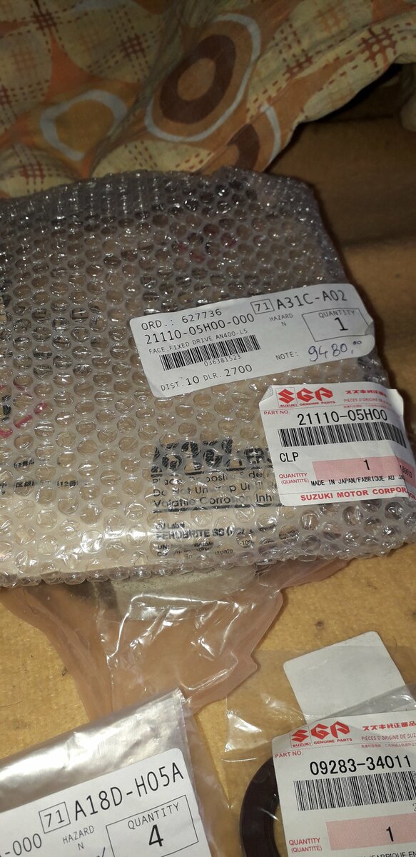

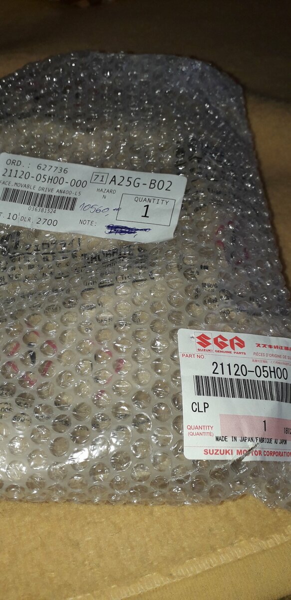

Zoki suzuki 400 11 Napisano Maj 24, 2025 U prolazu, 61 postova Lokacija: Vojvodina Motocikl: Suzuki Burgman Prijavi odgovor kao problematičan Dobro je da su prednje lose jel su jeftinije oko 160e. A zadnje su oko 350e nove. Citat Podeli ovaj odgovor sa prijateljima Link to post Share on other sites More sharing options...
Zoki suzuki 400 11 Napisano Maj 24, 2025 U prolazu, 61 postova Lokacija: Vojvodina Motocikl: Suzuki Burgman Prijavi odgovor kao problematičan Citat Podeli ovaj odgovor sa prijateljima Link to post Share on other sites More sharing options...
muljaz 2789 Napisano Maj 24, 2025 (promenjeno) Skuteras, 3842 postova Lokacija: Ivanjica Motocikl: T-Max 500 Prijavi odgovor kao problematičan Meni se sve isplati, nije moje. drugar ciji je motor ima prodavnicu autodelova. Dosta je on drugima uzimao pare, neka sad malo da on nekome. Nek vidi sta plivajuci 40.000 @Zoki suzuki 400 Gde si to kupovao? Promenio Maj 24, 2025 član muljaz Citat Podeli ovaj odgovor sa prijateljima Link to post Share on other sites More sharing options...
