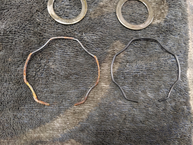

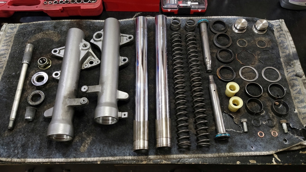

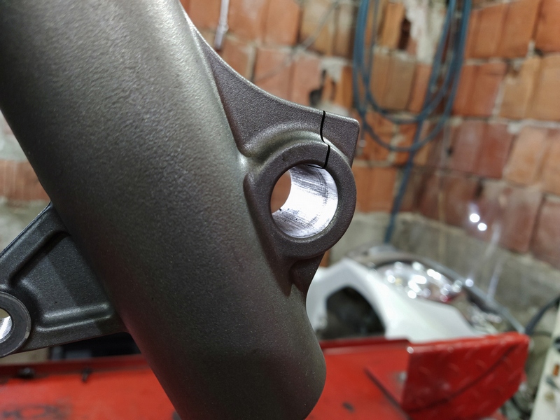

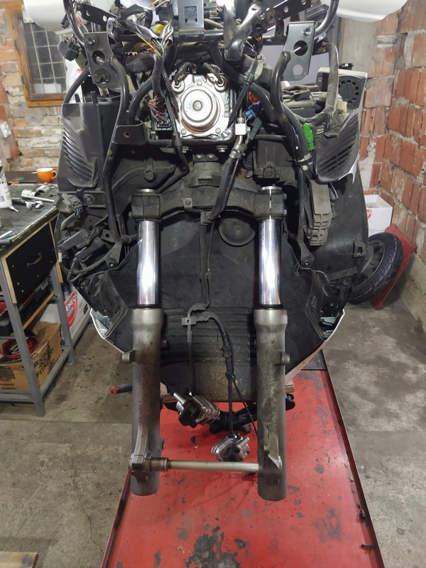

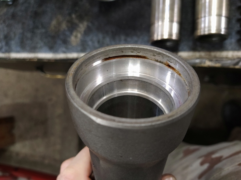

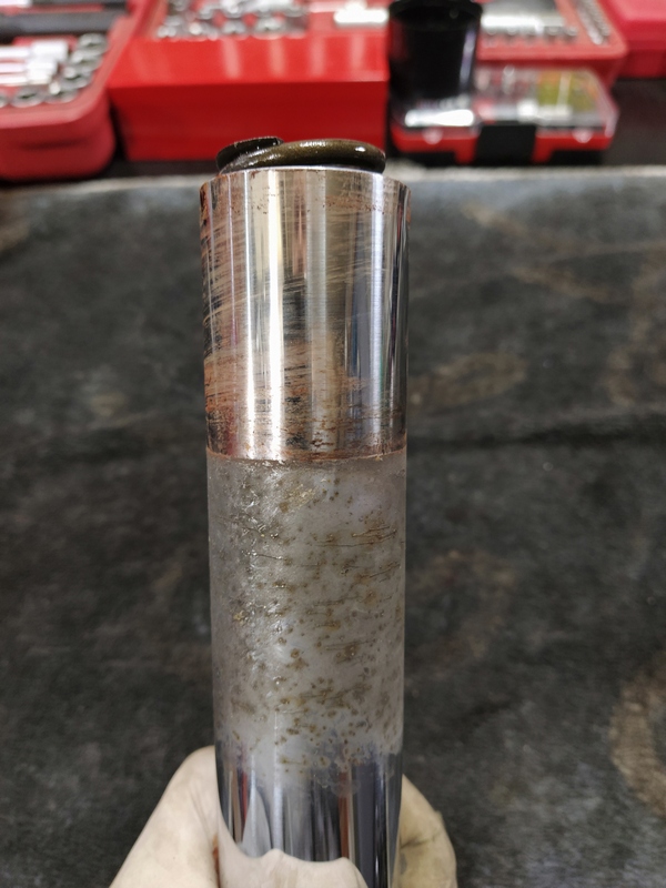

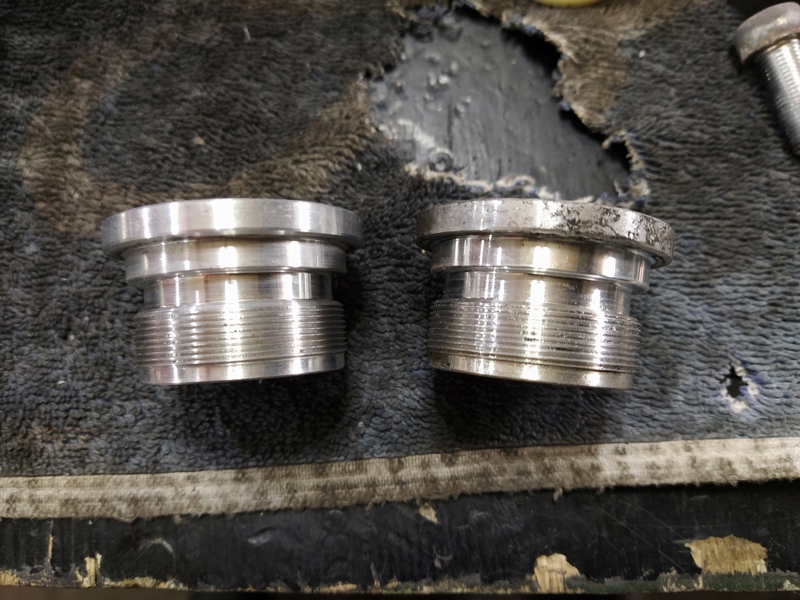

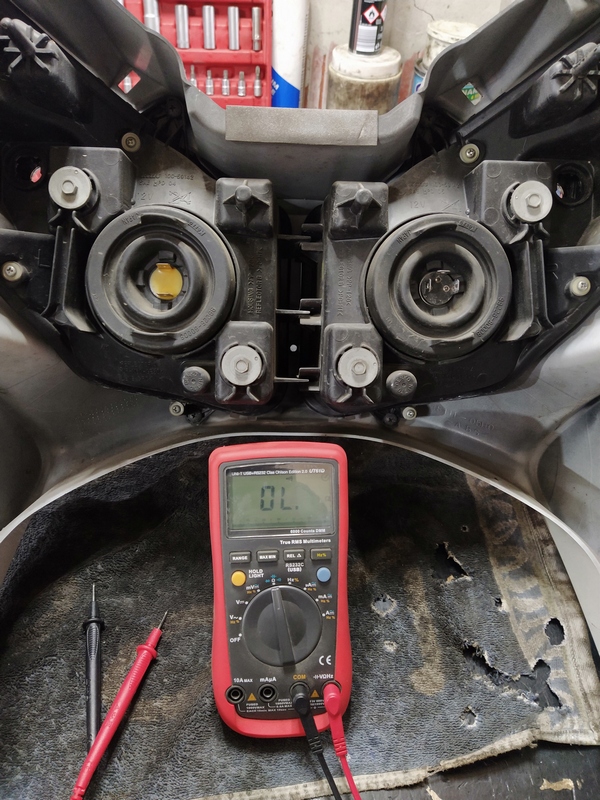

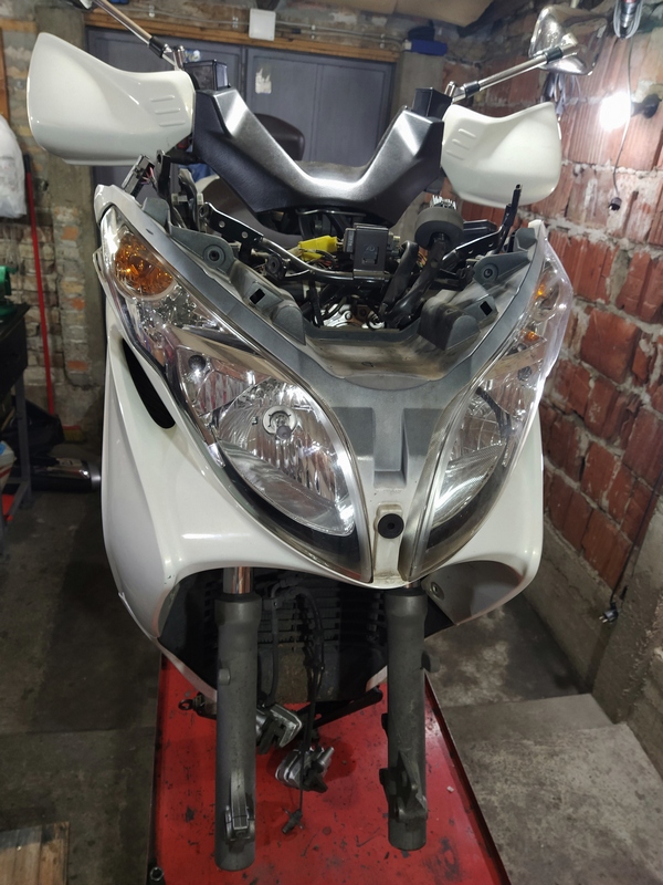

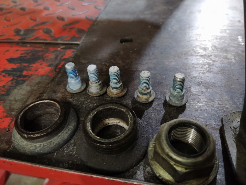

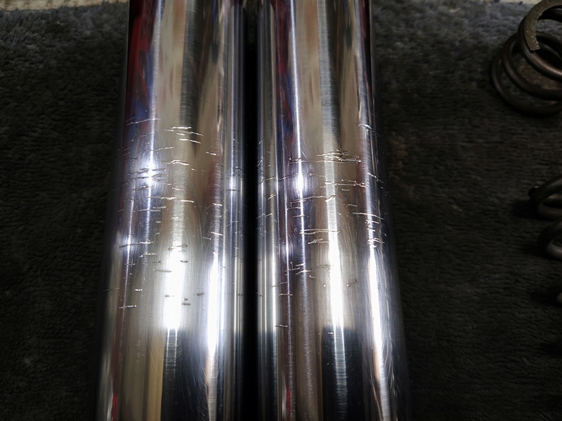

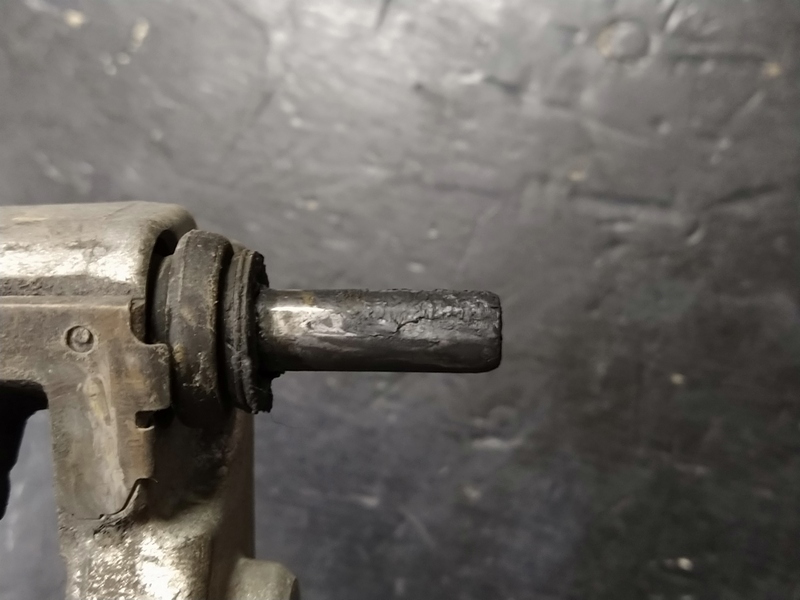

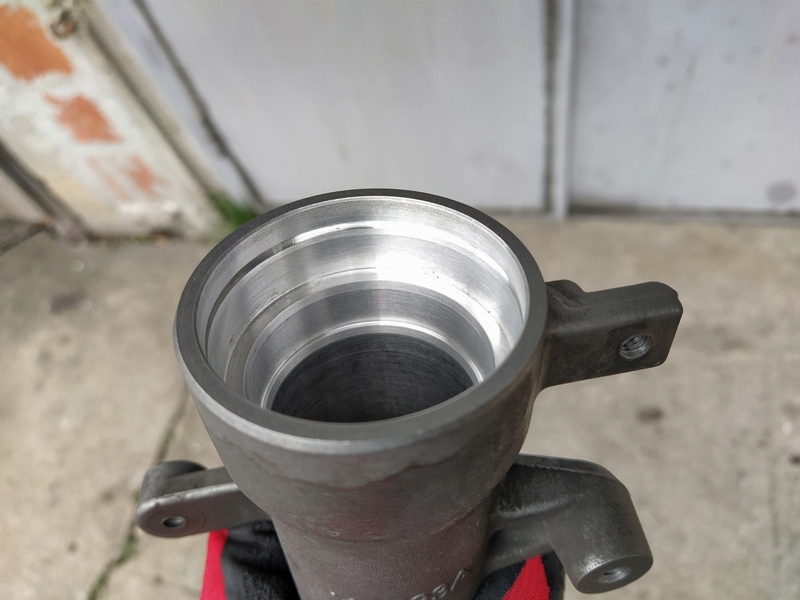

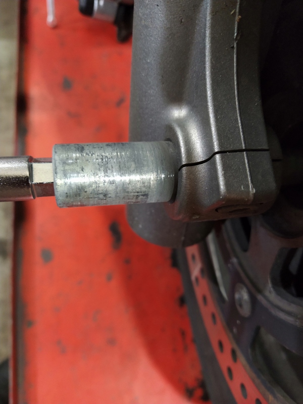

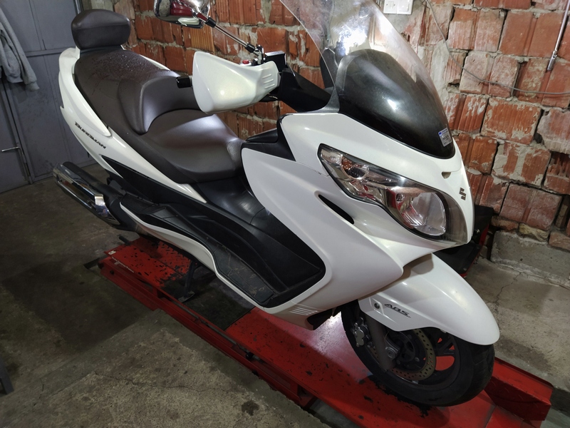

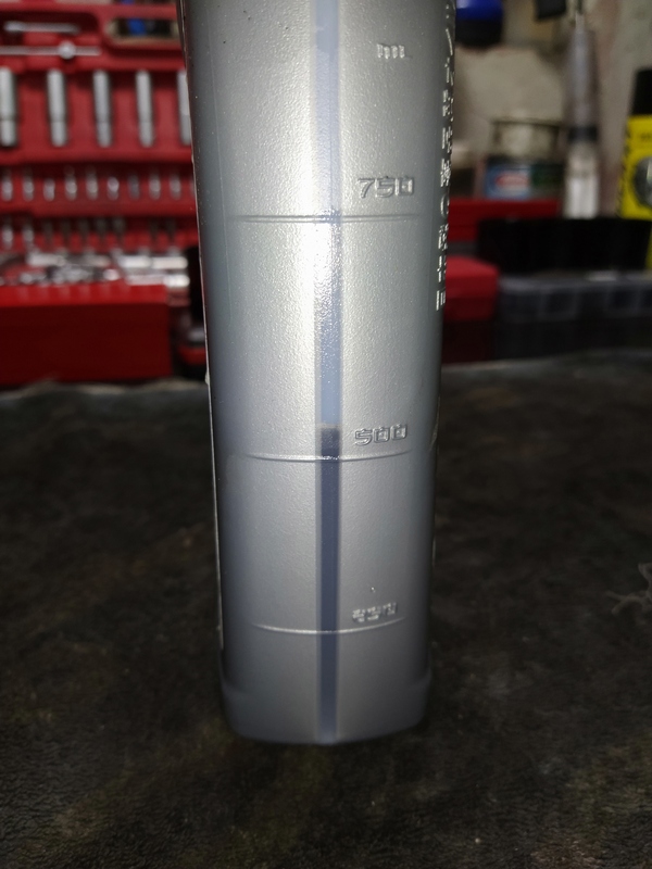

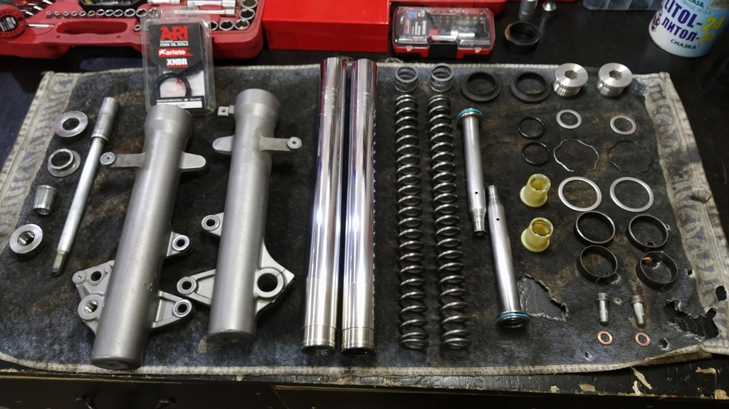

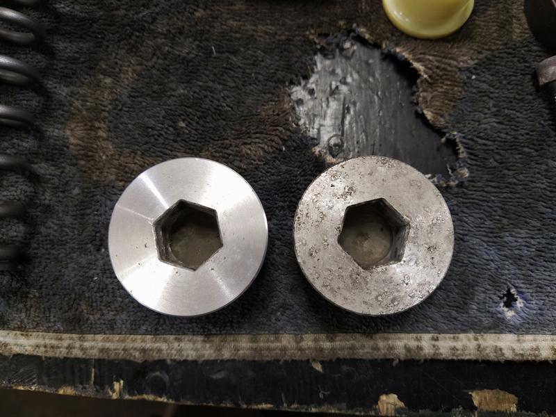

Satelis 17789 Napisano Februar 13, 2021 Integrisan, 9769 postova Lokacija: Beograd - M.M.Lug Motocikl: Peugeot Satelis250 ...... Honda NC750XD Prijavi odgovor kao problematičan Gume, mali servis, kocnice, dugo svetlo, amorti.... svaki sraf tesko ide. zadnji klizac Veliko prisustvo vlage u predhodnih 11 godina ucinilo je svoje + nemarnost..... spasiti sta se spasiti moze. fali nekih 100ml u amorte ove povrede ne mogu se sanirati, sreca nije radna povrsina pre posle - ulje 10W ...... 301ml - vazdusni prostor 87mm - opruga 347.6mm - srafovi amortizera u viljusci 23Nm - poklopac 45Nm - sraf cilindra (imbus) 30Nm siba mali kao blesav krepala patkovanje nije dobro udenuta sve kad sklopis... izda mala pizda bem ti poziciju gledao Miki na YT kako se menja ulje, nije obratio paznju na o-ring iza filtera ode u kantu sa stavrim filterom jbg nasao drugu gumicu To bi bilo to 5 3 Citat Podeli ovaj odgovor sa prijateljima Link to post Share on other sites More sharing options...
mrmiki 432 Napisano Februar 14, 2021 Svrati ponekad, 314 postova Lokacija: Beograd, Zvezdara, Mirijevo Motocikl: Suzuki GSF 650S Bandit Prijavi odgovor kao problematičan Kazu uci se na tudjim greskama, kod mene je uvek obrnuto, ucim na svojim greskama , mada sa druge strane tako se najbolje zapamti. MAJSTOR to je mala rec za @Satelis, hvala 1 Citat Podeli ovaj odgovor sa prijateljima Link to post Share on other sites More sharing options...
