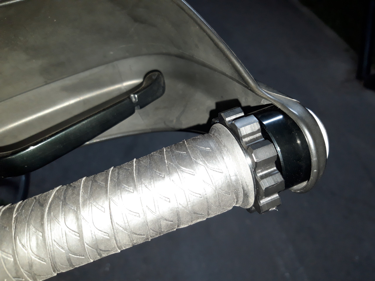

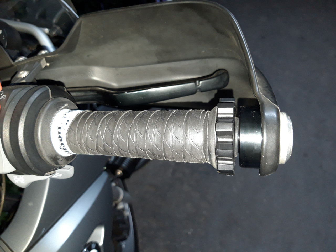

the_doctor 11214 Napisano Jul 7 Drug član, 1100 postova Lokacija: Novi Beograd Motocikl: BMW R1200 GS - 2006 K25 Prijavi odgovor kao problematičan Ja vozim ovo, 20e, Aliexpress, montaža 42 sekunde. Prezadovoljan i preporučujem. 1 2 Citat Podeli ovaj odgovor sa prijateljima Link to post Share on other sites More sharing options...
