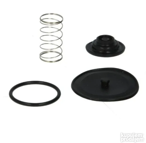

uketic 270 Napisano April 12 (promenjeno) Zainteresovan, 482 postova Lokacija: novi bgd i zvezdara,united blok 70 kineska četvrt Motocikl: TDM 3vd , Honda CBR 1000 f Prijavi odgovor kao problematičan Kreni od slavine za početak mene je zezala na CBR 1000 f , moja je inače vakumska , rešio problem sa setom za reparaciju original Honda poručen iz Japana.Vraćeno sve na fabriku ,motor sada radi kao sat. Inače na CBR 1000 f ide vakum crevo sa prvog cilindra na slavinu (manja Pipa na slavini) Problem se manifestovao tako što je zalivala karbove gorivom + sam sipao neko smeće od goriva koje je utrčao u karbove - iglice , u slavini je neko pametan počupao sve membrane , oprugu ,plastično postolje za oprugu i čauru napolje u ubacio neko plastično govance sa VW znakom , a crevo vakuma koje ide na slavinu začepio šrafom. Skini ceo rezervoar , probaj preko bočice za infuziju ili plastične pune svežeg goriva spoji na crevo direktno do karbova da upališ motor pa vidi šta se dešava. Kad si već skinuo rezervoar proveri vod za odušak na rezervoaru, ja sam ga pročačkao sa tankom žicom od gitare , bio je blago začepljen pa je stvarao podpritisak u rezervoaru. Kada skineš slavinu, proveri filter -sito goriva u rezervoaru i očisti ga od trunja ako ga ima. Ako motor bez rezervoara upali normalno i sastavi rad na sva četiri cilindra , jasno je gde je problem. Probaj da nađeš original slavinu ne ebay. Nisam upoznat kakva je na tom motoru i da li je vakumska. Inače imaš setove Tourmax za reparaciju original Hondine slavine da kupiš i ovde u Srbiji Set za reparaciju slavine goriva Honda CBR 600 - KupujemProdajem WWW.KUPUJEMPRODAJEM.COM NOV set za reparaciju slavine goriva za Hondine motocikle. Sifra: FCK-38Imam nove setove za sve vrste motocikala, za tačnu cenu za Vaš motocikl pozovite ili pošaljite poruku na KP ili Viber sa podacima Vašeg motocikla. Moguće lično preuzimanje u Nišu ili slanje brzom poštom. Slanje paketa se vrši isključivo post express kurirskom službom. Promenio April 12 član uketic 1 Citat Podeli ovaj odgovor sa prijateljima Link to post Share on other sites More sharing options...

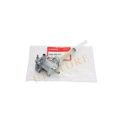

uketic 270 Napisano April 12 (promenjeno) Zainteresovan, 482 postova Lokacija: novi bgd i zvezdara,united blok 70 kineska četvrt Motocikl: TDM 3vd , Honda CBR 1000 f Prijavi odgovor kao problematičan Evo na e-bay original slavine za tvoj motor, koliko vidim vakumska je , da ne kažem ista kao i za moj 1000f samo je kačenje - prihvat na rezervoaru drugačiji nego kod mene. 1991-1994 HONDA Genuine CBR600F2 Fuel Petcock ASSY. 16950-MV9-023 OEM | Japan | Single WWW.EBAY.COM New 16950-MV9-023. Promenio April 12 član uketic Citat Podeli ovaj odgovor sa prijateljima Link to post Share on other sites More sharing options...

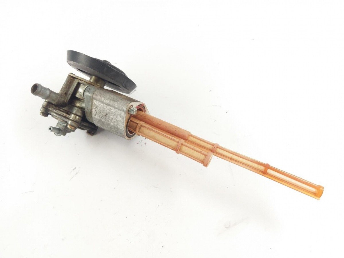

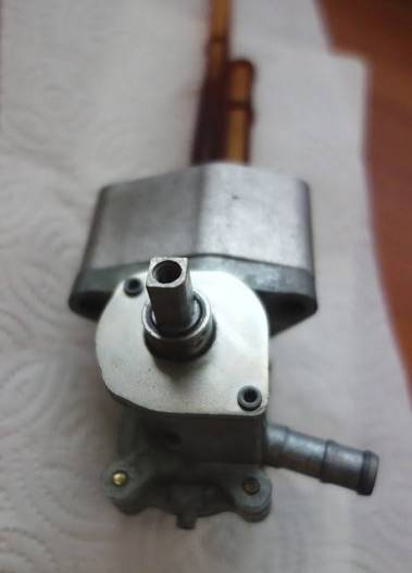

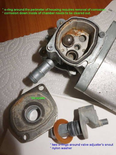

uketic 270 Napisano April 13 Zainteresovan, 482 postova Lokacija: novi bgd i zvezdara,united blok 70 kineska četvrt Motocikl: TDM 3vd , Honda CBR 1000 f Prijavi odgovor kao problematičan @uketic Na CBR?Jeste, moja je 1000f Dual CBS 1993. god. Stariji modeli CBR 1000f -a imaju drugačiju slavinu koliko sam pratio strane forume.Ne znam od koje godine su počeli da ugrađuju ovakvu na SC24 .Koliko vidim za ovu CBR 600 F2 je slavina ista sem dela gde se šrafi na rezervoar.moja slavina je kao na slikama CBR 1000f1993. 1 Citat Podeli ovaj odgovor sa prijateljima Link to post Share on other sites More sharing options...
