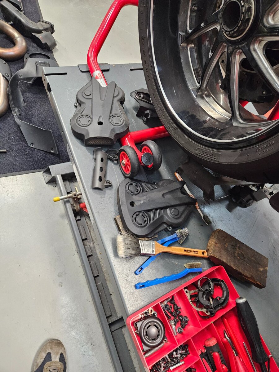

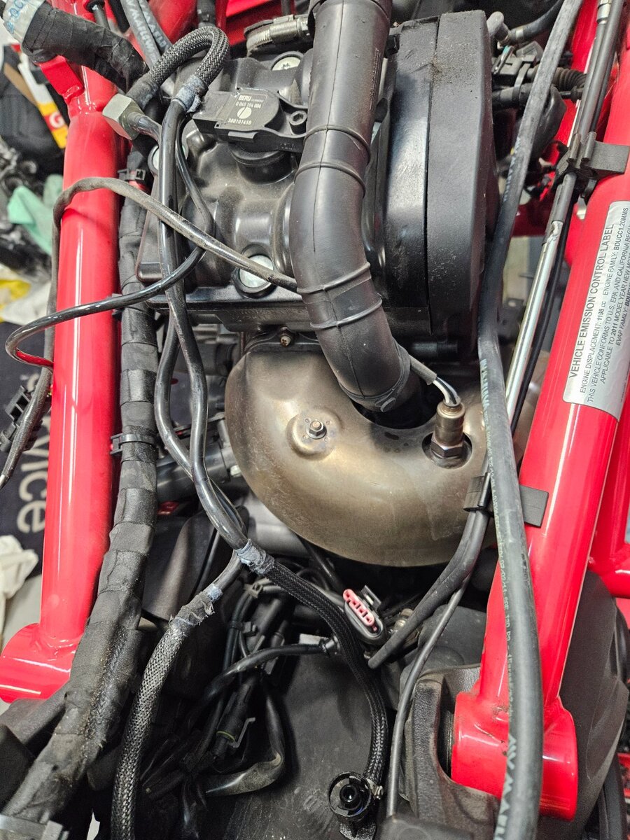

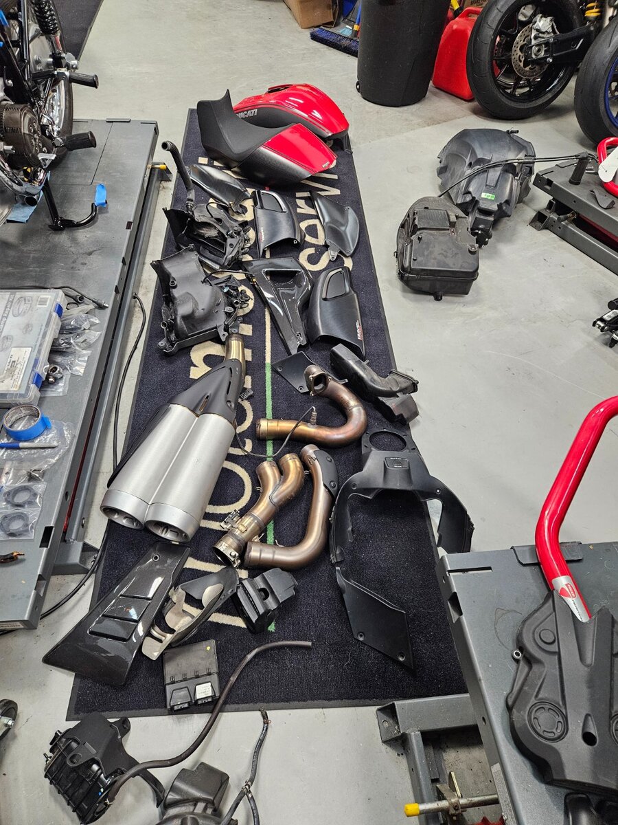

Ја радим сутра десмо сервис на 2011 Дијавлу. Па ћу све да сликам чисто да се види како то изгледа кад се ради овај сервис. Наравно овај модел је по много чему специфичан, па мора мало више да се расклопи 😀

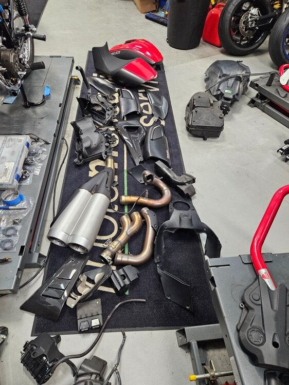

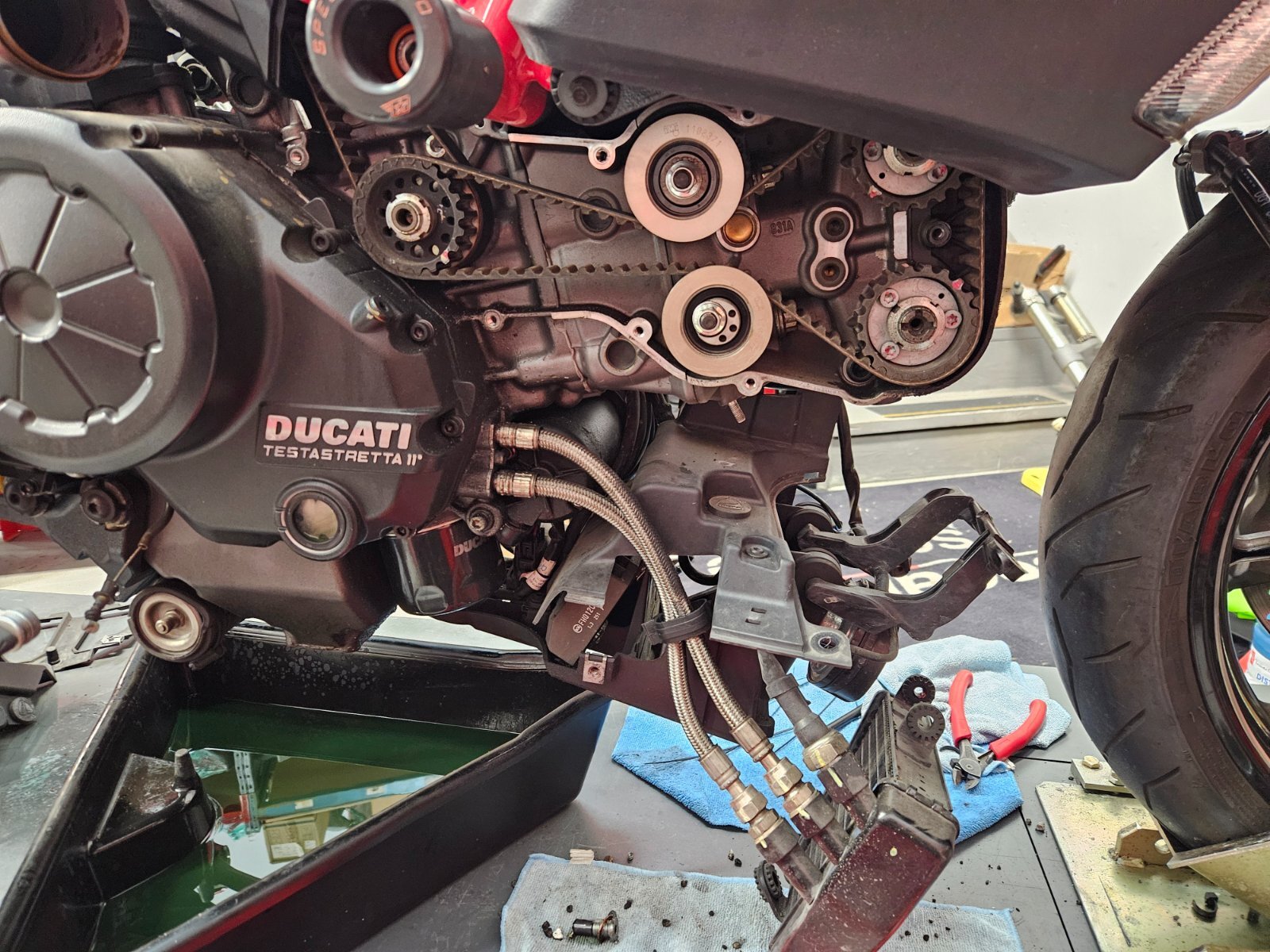

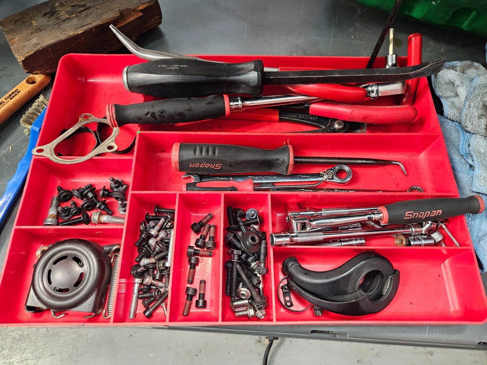

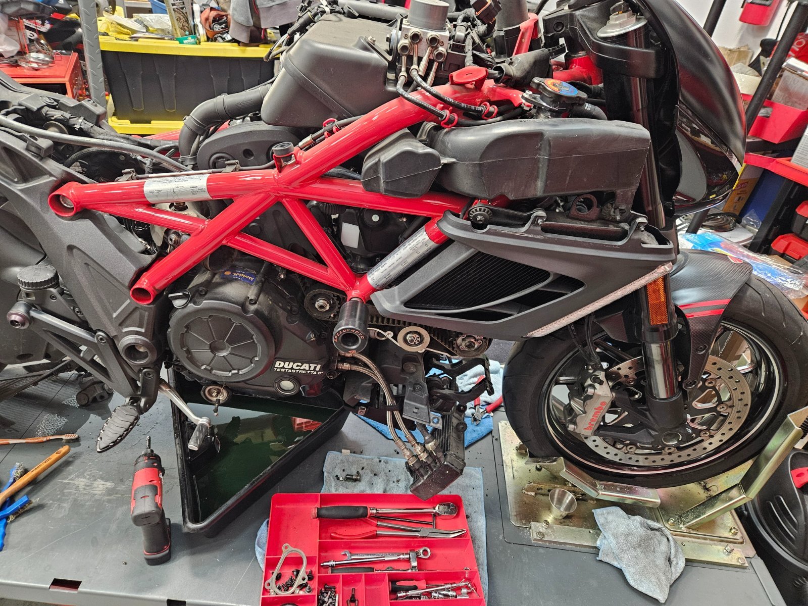

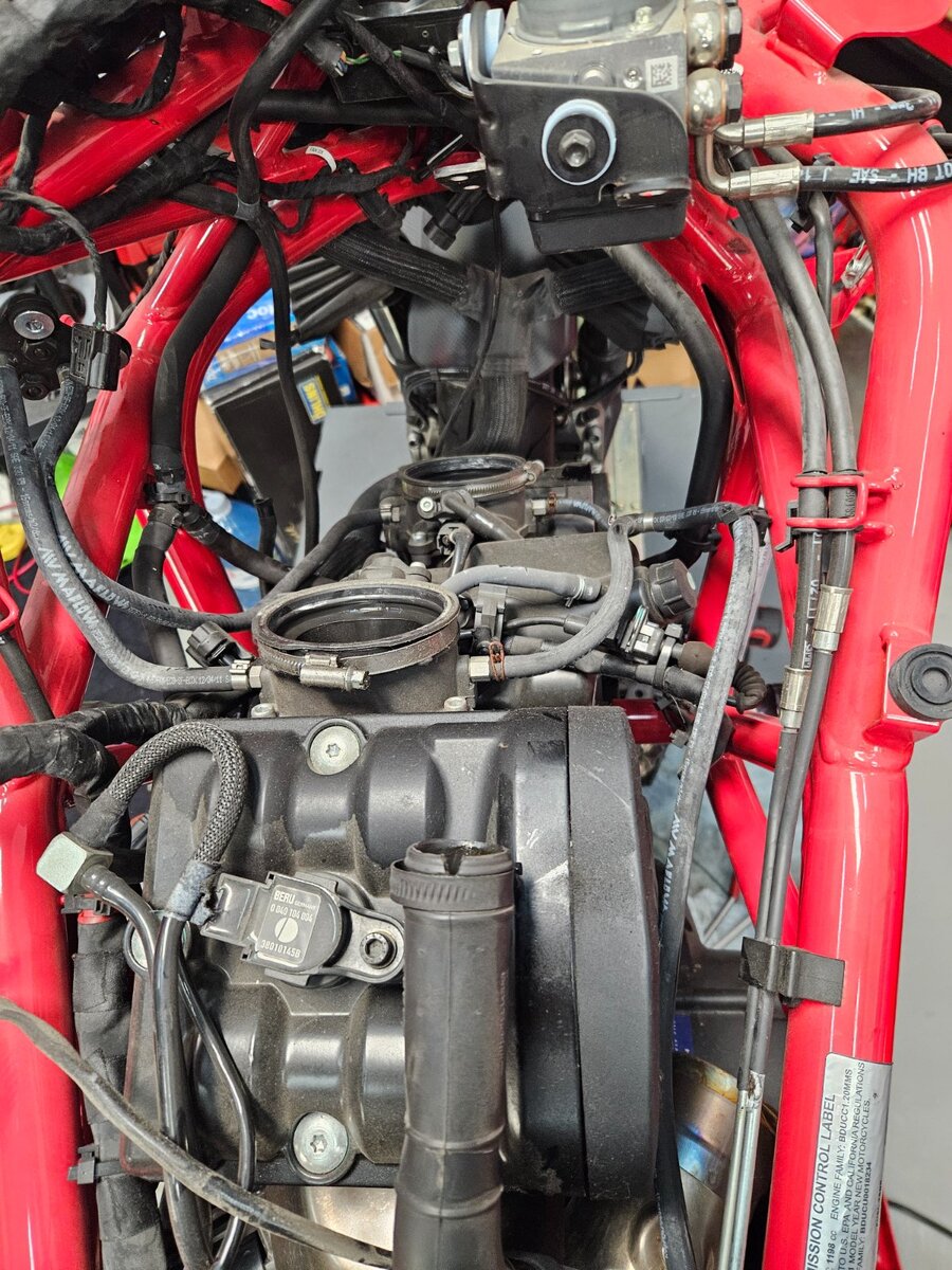

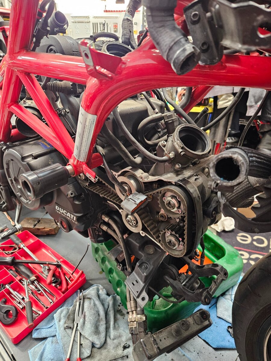

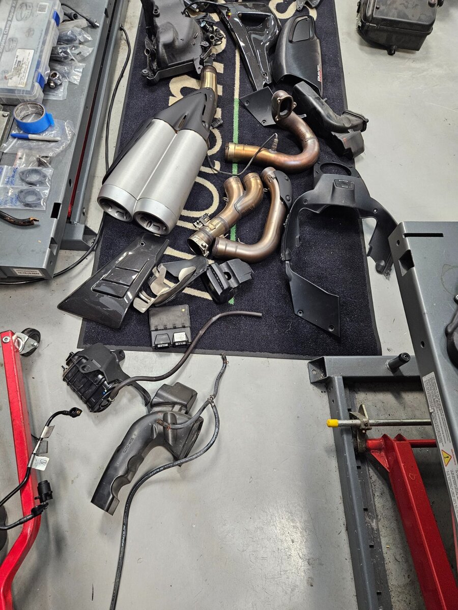

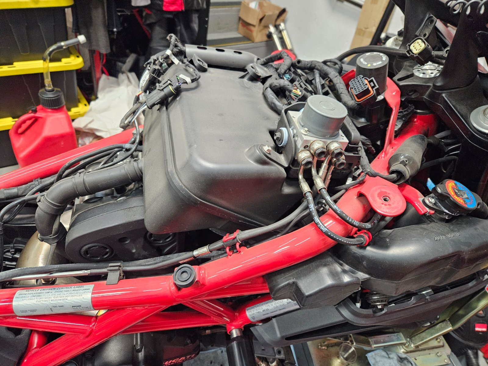

Ево како то изгледа, а остатак ћу да наставим у својој теми 😀
Кад се купе сви делови из Дукатија има више од €500. Нити једна гумица, заптивка или гумена подлошка се не враћа назад ако је скинута током сервиса. Све ново иде јер не желум да цури уље или да радим поново за џаба 😀😀😀
Намерно сам све сложио на под да се лепо види колико има делива 😁😁😁
